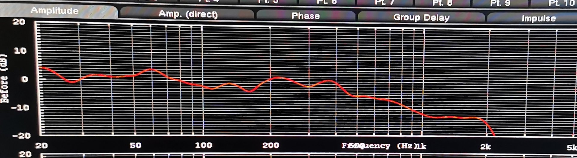

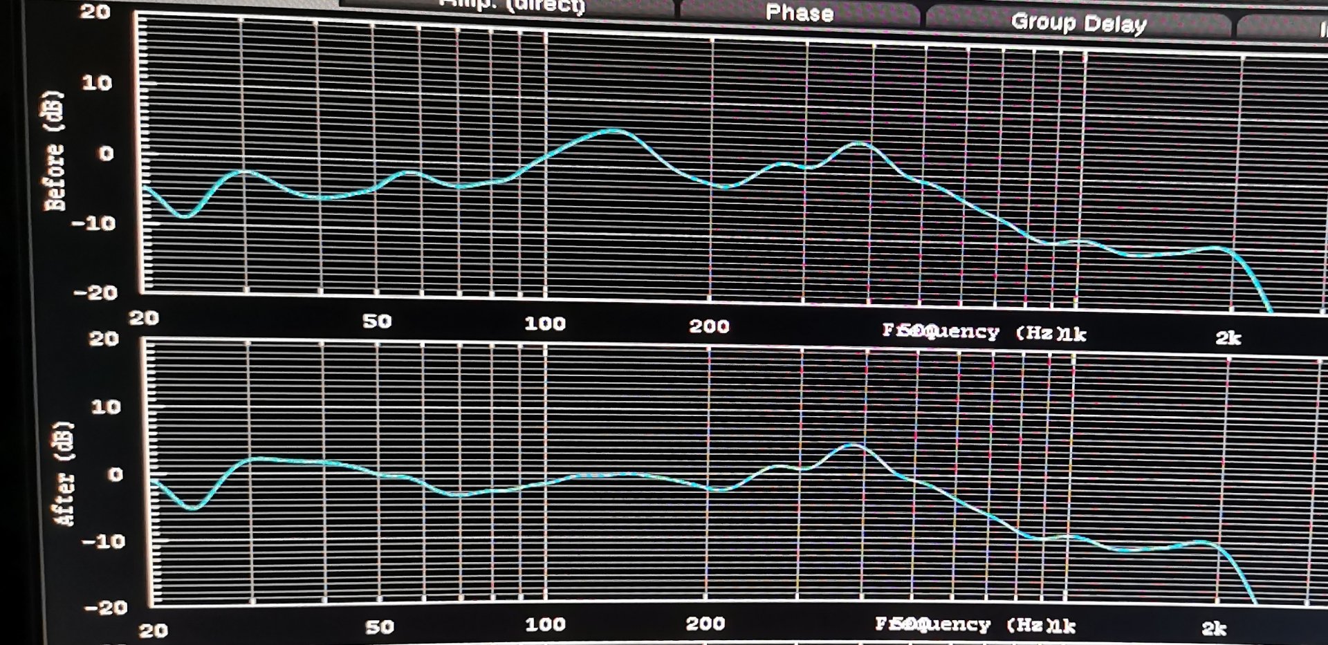

Έχει πολύ ενδιαφέρον να σας δείξω την απόκριση των δύο Neumann, αφού τα "ελευθέρωσα" από τα φίλτρα της πλάτης τους.
Κοιτάξτε σαμπ: :gotcha:
View attachment 198620 View attachment 198619
Είναι αστείο ότι πέφτει η απόκρισή τους λίγο πάνω από τους 2 ..χιλιοκυκλους! :lol:
Η ίδια η Νιούμαν πάντως, τα προτείνει για χρήση έως και στους 300 κύκλους! :o
Πλέον δεν εφαρμόζεται κανένα φίλτρο από την πλάτη των σαμπ αυτών, και μόνο ο τρινοβ αναλαμβάνει το κρος τους, φυσικά στους 80 κύκλους.
Και το ταργκετ κερβ: (+2 στους 20 κύκλους έως -8 στους 20 χιλιοκυκλους, μια παύλα..)
Μετά την τελευταία αναβάθμιση λογισμικού του τρινοβ, δεν μου είναι ανεκτή η (έως τώρα ευχάριστη) τόνωση στους ~12 χιλιοκυκλους, προτιμώ (με πολύ μεγάλη διαφορά) το εντελώς φλατ.
Φυσικά, κάτω από 16 κύκλους έχω κόψει λίγο τη στάθμη, αφού έτσι κι αλλιώς δεν έχω επαρκή απόκριση εκεί κάτω για σοβαρές στάθμες. :gotcha:
Τι εννοείς με το * ελευθέρωσα από τα φίλτρα τους* ;
59.435
145.745
Τα ενεργά σαμπ της Νιούμαν, τα 870, έχουν στην πλάτη τους, πέραν από πολλαπλές εισόδους και εξόδους για bass management σε σεταπ έως 7.1, έχουν και ένα σωρό διακόπτες που βάζουν φίλτρα απόκρισης, όχι μόνον παραμετρικά φίλτρα ισοσταθμισης, αλλά και φίλτρα low pass, που κόβουν την απόκριση του σαμπ πάνω από όποια συχνότητα επιθυμείς.
Ε, τα ακύρωσα όλα, υπάρχει κι αυτή η δυνατότητα, οπότε η απόκριση του σαμπ είναι πλέον η ελεύθερη απόκριση των μεγαφώνων του, και φτάνει έως 2 χιλιοκυκλους.
Τι αλλαγές έκανε η Trinnοv και σου αρέσει περισσότερο? πείραξε την target curve?
Όχι.
Εγώ βάζω το ταργκετ κερβ που θέλω.
Αυτή είναι η μόνη δική μου δουλειά.
Άλλαξε τον τρόπο που κάνει ισοστάθμιση το σοφτγουερ, με αποτέλεσμα πλέον η τελική απόκριση να είναι πρακτικά άριστη πάνω στο ταργκετ κερβ, δηλαδή να συμπίπτει η πραγματική απόκριση με την πρόβλεψη τελικού αποτελέσματος, αλλά πέραν τούτου, υπήρξαν αλλαγές στο λογισμικό ισοστάθμισης και τον τρόπο που αυτό δουλεύει, που οδηγούν σε πολύ σημαντική βελτίωση σε όλο το φάσμα, βελτιώνοντας τόσο το δύσκολο κομμάτι των χαμηλών συχνοτήτων (ακόμα καλύτερη διαχείριση πολλαπλών σάμπ) όσο και πάνω από τη σρόεντερ.
Πρόκειται για λογισμικό που συνεχώς το αναβαθμίζουν.
