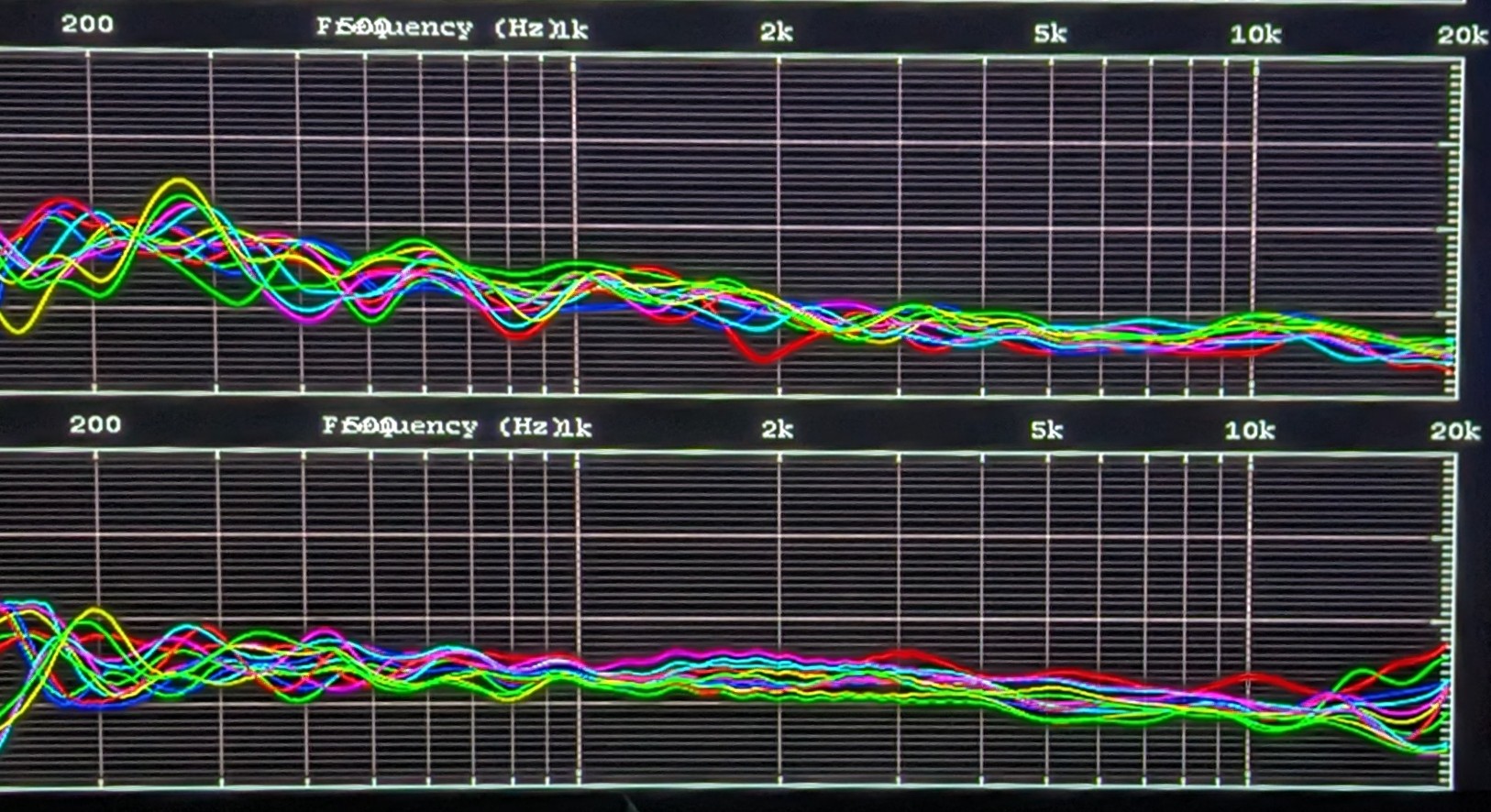

Όπως είχα γράψει στο #4880:
<<Το εύρος EQ των εφαρμοζόμενων φίλτρων τώρα, στο σύνολο των 13 δορυφόρων+ 4 σαμπ, είναι αυτό:
Κι ο ντιμιφουτ "άκουσε" (δεν αμφιβάλλω καθόλου) αυτό: (το γράφημα δείχνει το εφαρμοζόμενο eq στους δορυφόρους)
Οπότε ήμουν εν συνεχεία υποχρεωμένος τρόπον τινά, να διορθώσω την "ανωμαλία διόρθωσης", δεν είναι αυτά να τα παίρνεις ελαφρά τη καρδία, θέλουν ξύλο όσο είναι μικρά, μετά άμα μεγαλώσουν και πας να τα δειρεις φωνάζουν την αστυνομία και τέτοια.
Εμένα μου άρεσε (άνευ πλάκας) η ιδέα να είναι πιο ομαλή η διόρθωση του τρινοβ σε κείνο το σημείο του φάσματος των δορυφόρων.
Επίσης, μα τον τουτατη, ήθελε 1-1,5 ντεσιμπέλ περισσότερο μπάσο, ποιος; Ο ντιμιφουτ σε μένα. 😂😁😜🤪

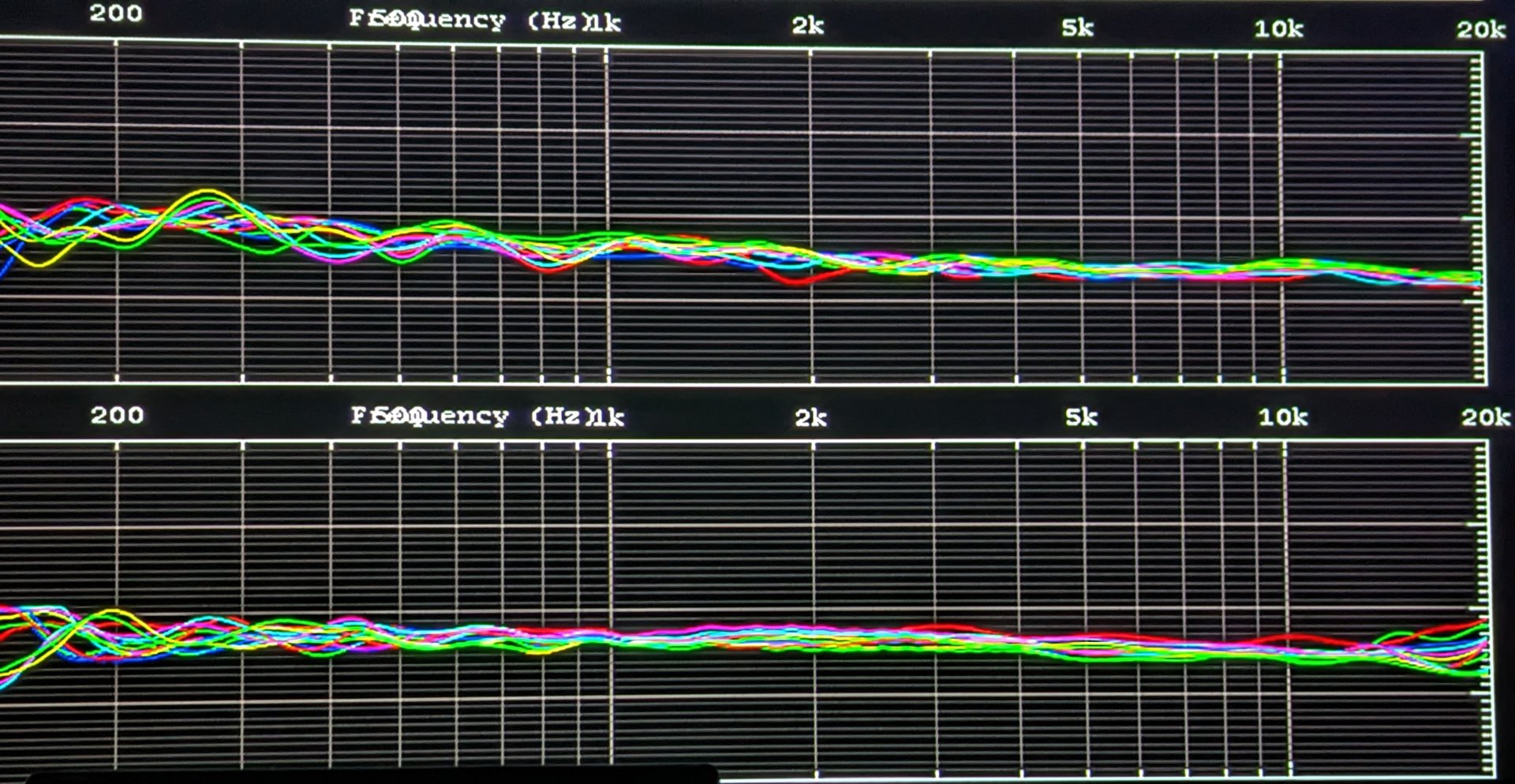

Εντάξει, γιατί να μη δώσουμε κύριε λίγη ακομα κλίση στην ταργκετ κερβ, απλώς αρχίζοντας από τους 50 κύκλους (άρχιζα στους 100) και χωρίς ευθεία στο φάσμα των μεσαίων, να είναι κατά τας γραφάς;
Εύκολακι.
Ε, βουαλά: (το κάτω είναι το εφαρμοζόμενο eq στους δορυφόρους, το πάνω είναι η πρόβλεψη απόκρισης)
Νταξ, βαράει καλά. Έβαλα Μόμπι, εγκρίνεται. Άλλωστε γηράσκω αεί διδασκόμενος. 😜😁

Στο ταργκετ κερβ έδωσα και μια ακόμα ανύψωση στους 10-12 χιλιόκυκλους, ώστε να μειωθεί στο ελάχιστο δυνατό η διόρθωση του τρινοβ.
Από το πρωί παίζω διάφορες μουσικές.
Άκουγα έως σε τρομακτικές στάθμες προ λίγου.
Μαγικές φωνές, και δεν με κούρασαν ούτε σε στάθμες για κακούργημα.
Τελικά επιβεβαιώνεται για άλλη μια φορά ο Dr Toole, κι αυτοί οι αξιόλογου σπινοράματος δορυφόροι (όπως και αυτά τα σαμπ), όσο λιγότερη διόρθωση έχουν, τόσο τρομακτικότερα και γενικώς καλύτερα παίζουν.
Ωραίος "στόχος" στο ταργκετ κερβ να εφαρμόζεται το μίνιμουμ δυνατό speaker correction σε τέτοια ηχεία, ώστε απλώς να επιβάλλεται μια ήπια και ομαλή πτώση στάθμης, κατά τας γραφάς.. Μ'αρεσει. 👍

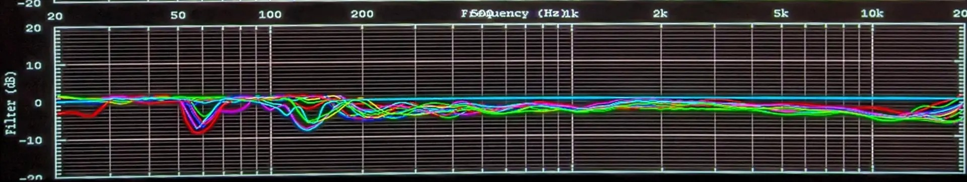

Εγώ κάνω το εξής:
Κάνω unclick το Before+After και βλέπω μόνο το Filter σε μεγέθυνση. Μόνο το L-R-C για να μην γίνεται πολύ περίπλοκο το graph, αλλά τα έχω όλα Linked (except subs φυσικά)
Και μετά κοιτώντας μόνο το filter σε μεγέθυνση , πάνω απο τα 500 hz, παίζω με το target ωστε το αποτέλεσμα στο filter graph να είναι όσο το δυνατόν μια κατηφορική ευθεία, με την δυνατόν λιγότερη περαιτέρω διόρθωση.

Εγώ κάνω το εξής:
Ναι, ωραίο αυτό το σκεπτικό στον τρινοβ.
Αυτό εφάρμοσα σε γενικές γραμμές, τόσο στο φάσμα των δορυφόρων, όσο και στο φάσμα των σαμπ.
Στην επόμενη μέτρηση που θα πραγματοποιήσω, όταν προστεθούν και τα υπόλοιπα ηχεία, θα παίξω πρώτα με τα ρυθμιστικά τονικότητας από τις πλάτες των ηχείων, ώστε αν είναι δυνατόν να φέρω πλήρως το επιθυμητό ταργκετ κερβ χωρίς καμία ισοστάθμιση.
Και μετά θα εφαρμόσω πάλι αυτό το σκεπτικό στην χρήση του ταργκετ κερβ του τρινοβ, για μίνιμουμ speaker eq.
Εννοείται ότι χρειάζεται speaker eq, ώστε όλοι οι δορυφόροι, είτε 11 είτε 16 είτε δεξερωγωπόσοι, να παίζουν μεταξύ τους όσο πιο όμοια γίνεται, στην μέτρηση στη θέση ακρόασης.
Εδώ νομίζω πως δεν ισχύει αυτό το σκεπτικό. Είμαστε κάτω από την Schroeder, άρα το δωμάτιο κυριαρχεί απολύτως επί του ηχείου, και πάμε για κανονική διόρθωση.
