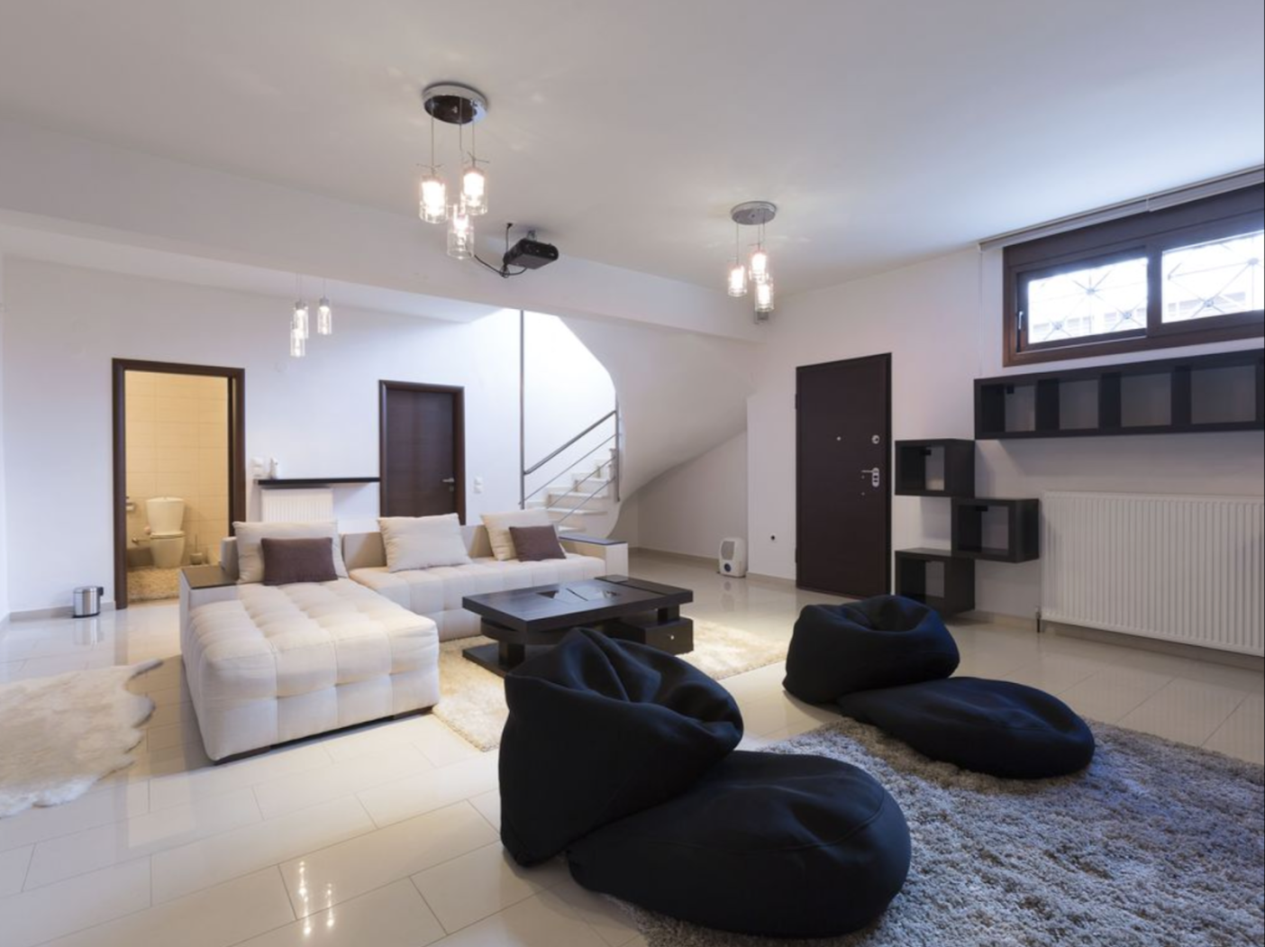

Δηλαδή, όταν είδα αυτό το ωραίο δωμάτιο:
Δεν έστησα 2 ηχεία σε μια γωνιά ούτε έβαλα 2 σαμπ στις γωνιές.
Τεράστιο δωμάτιο, όμορφο, φωτεινό, να ανοίγει το μάτι σου, Ε;
Όχι όμως για ήχο.

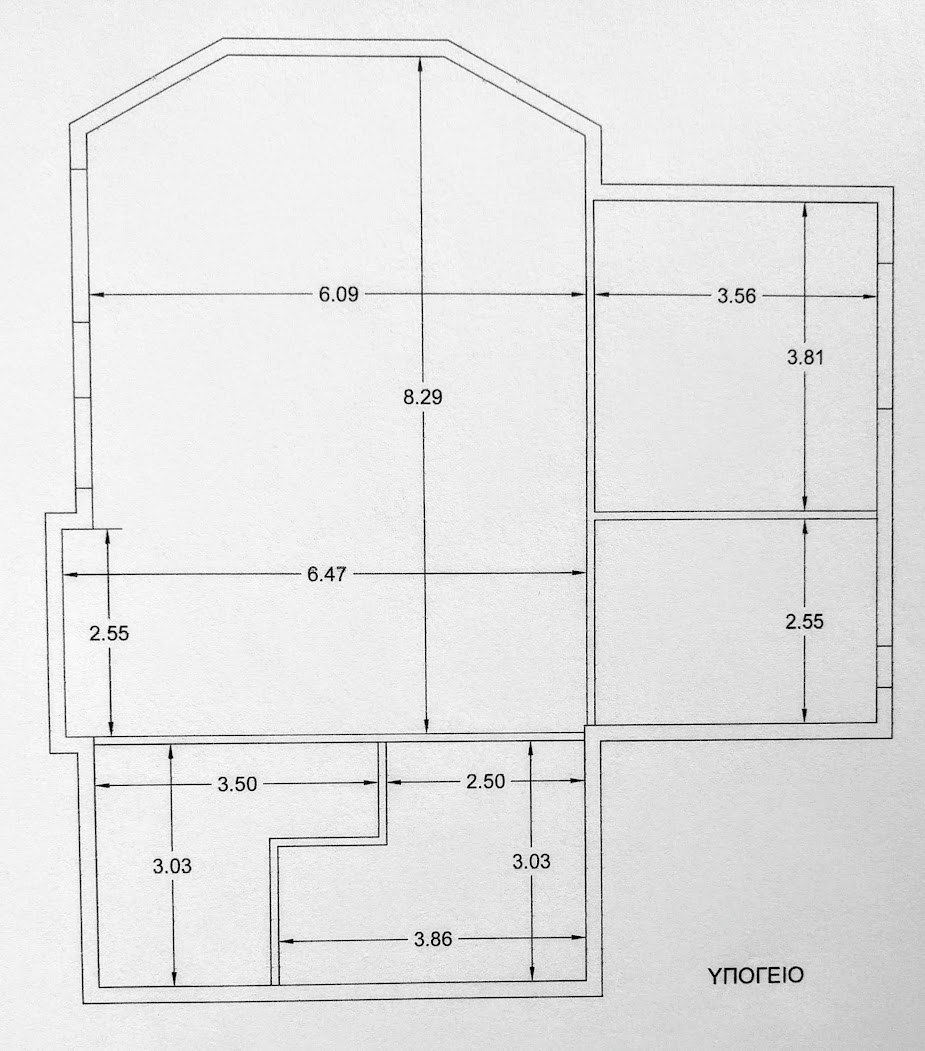

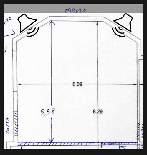

Είδα το σχεδιάγραμμα, λίγο πάνω από 50 τμ χώρος:
Και άνοιξα δουλειές. Δεν γίνεται έτσι ήχος εκεί μέσα, δε δουλεύει έτσι το πράγμα, θέλει άλλου είδους αντιμετώπιση.

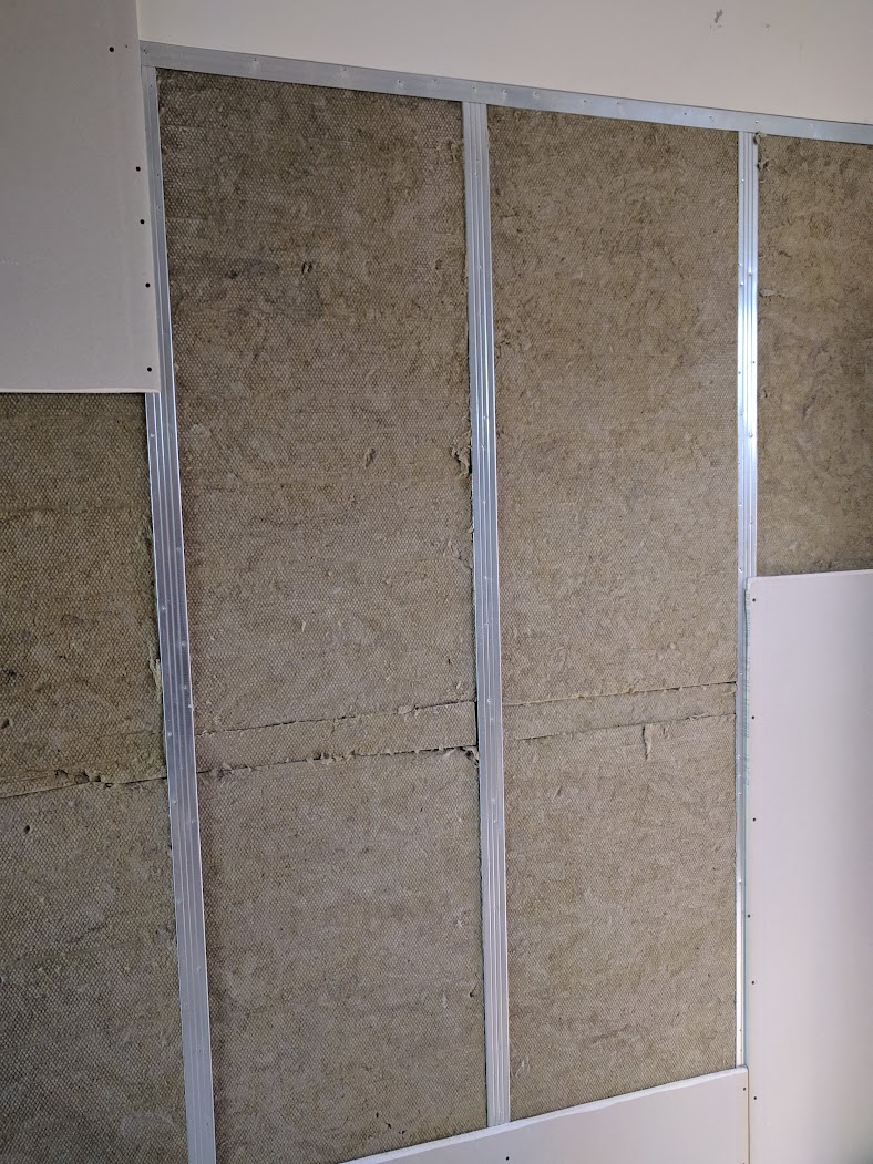

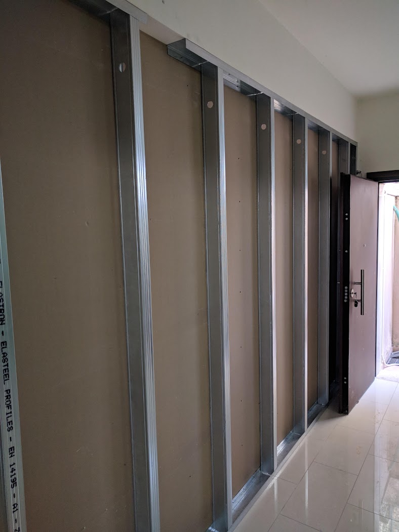

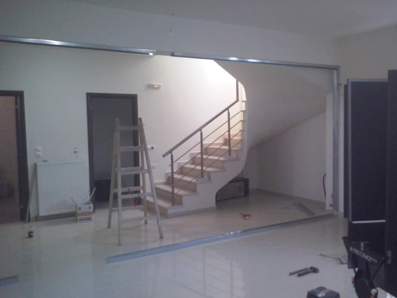

Ξεκίνησα με μια γυψοσανίδα, ώστε να κλείσω από πίσω το χώρο σε ένα λογικό εμβαδό, να αφήσω 34τμ περίπου, τα οποία μπορώ να διαχειριστώ, στα 50 τμ οι απαιτήσεις είναι τρελές...
Άρα κόψιμο εδώ:

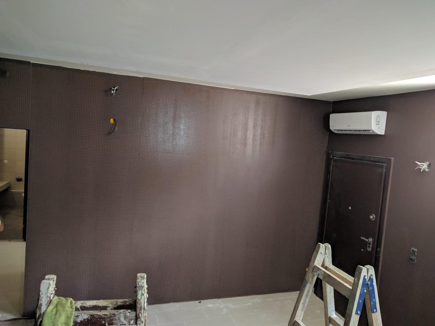

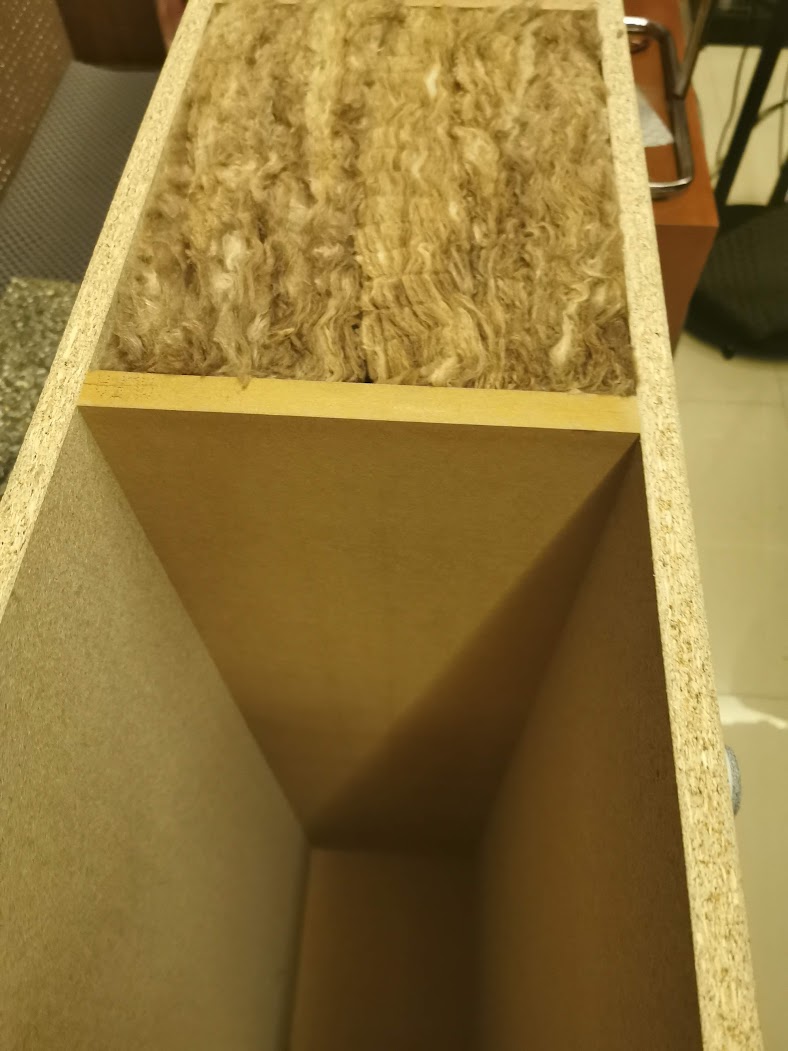

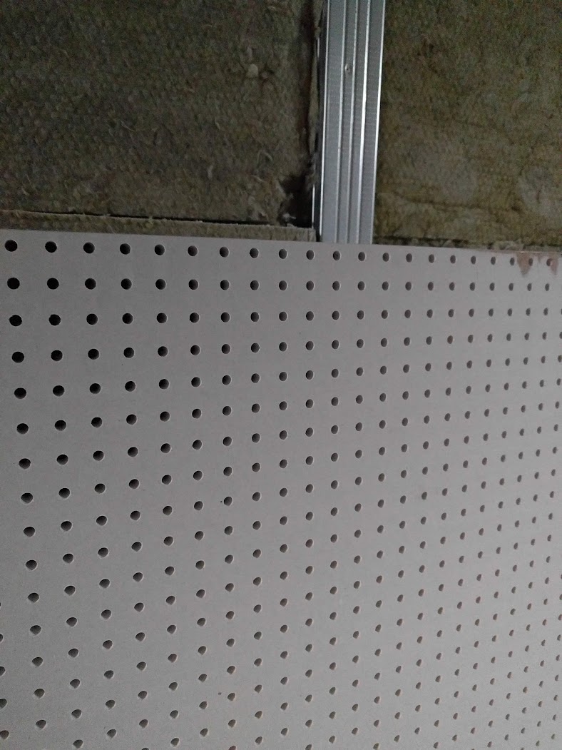

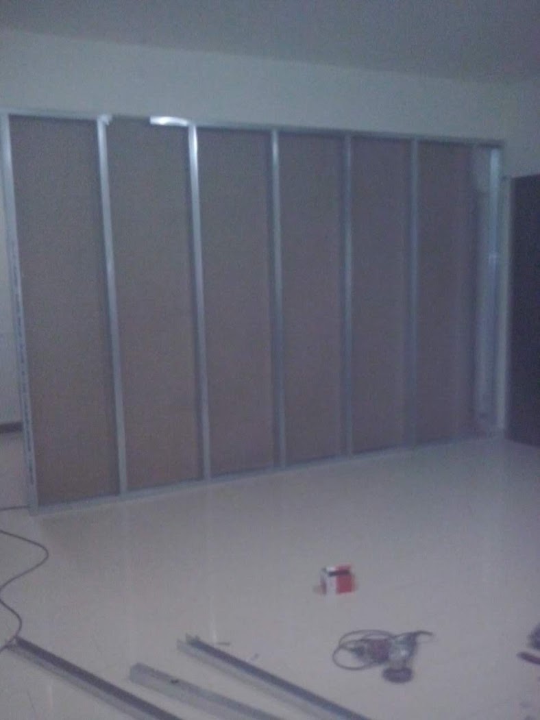

Έφτιαξα λεπτή τοιχοποιία, μονή γυψοσανίδα, από την εσωτερική πλευρά διάτρητη, ώστε να μην αποτελεί σοβαρό τοιχωματικό όριο:
Με 10 πόντους απορρόφηση

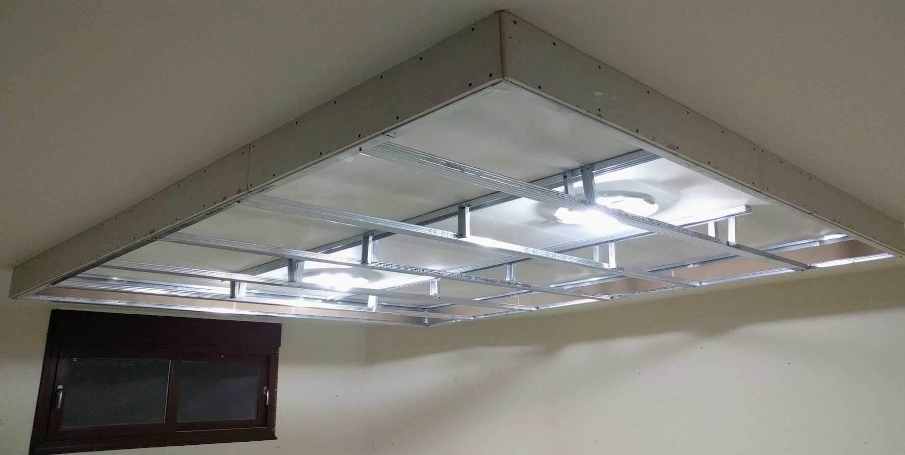

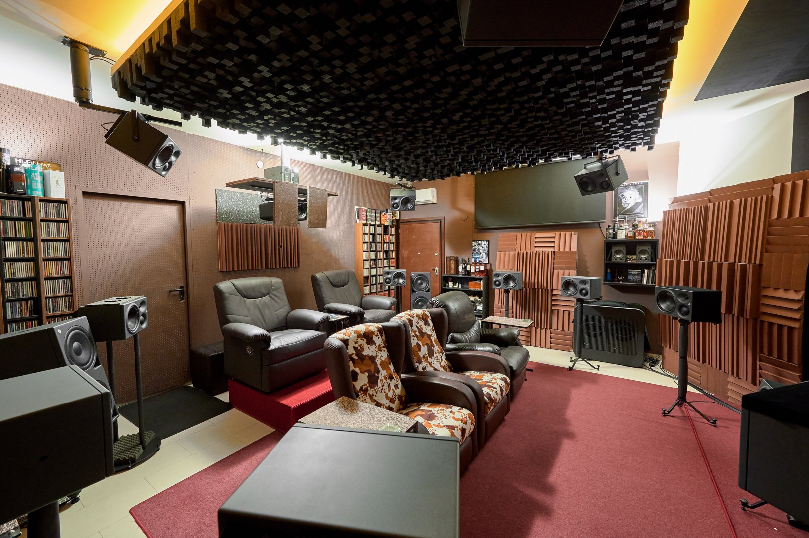

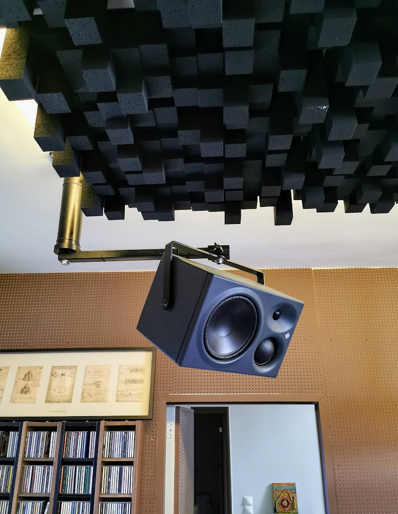

Και συνέχισε το έργο με κατασκευή στο ταβάνι, γυψοσανίδα πάλι, ένα μεγάλο κουτί που πιάνει όλη την κεντρική επιφάνεια ανάμεσα στους 4 δορυφόρους ταβανιού:
Επίσης με απορροφητικό υλικό μέσα, και κάλυψη από έξω:

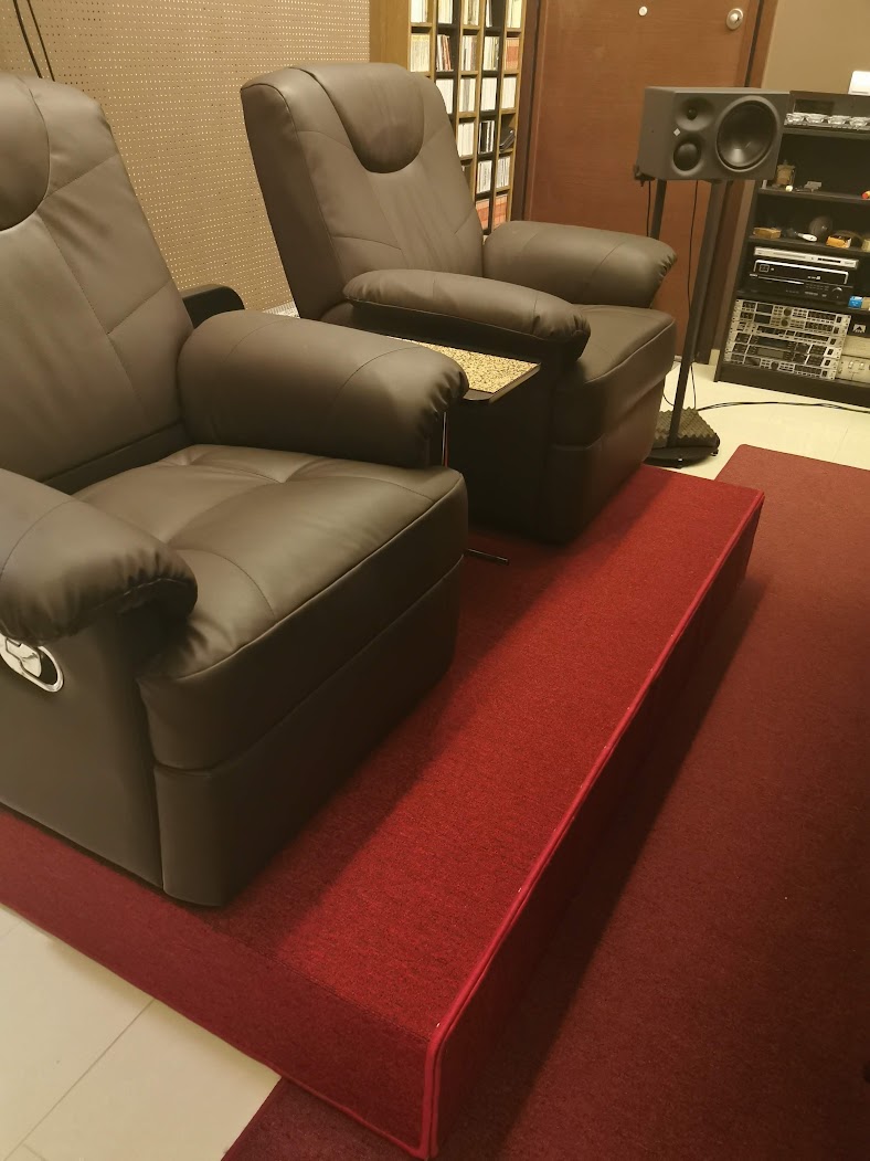

Και μια ακόμα παγίδα, κάτω από τους πίσω καναπέδες.
Τέλος, πίσω από την οθόνη προβολής, όλος ο τοίχος έχει μονή γυψοσανίδα, η οποία έχει καλυφθεί με copopren και από πάνω μπήκε ο οθόνη.
Και κάπως έτσι, γίνεται η δουλειά.
Αλλά οκ, το τελικό αποτέλεσμα οπτικά, δεν έχει καμία σχέση με το αρχικό "σαλόνι" που έδειξα, να μια από την ίδια οπτική γωνία:
Έτσι έχει νόημα να ψάχνεις τα σωστά τα ωραία τα σαμπ, και τους σοβαρούς τους δορυφόρους. Ειδάλλως, υπάρχει θέμα.

εμβαδό χώρου 6,09*5,58=33,98τμ πλην τις 2 εμπρός φαγωμένες γωνίες, χονδρικά 32,5τμ.
Ύψος δωματίου 2,91
Όγκος 95 κυβικά.
Απόσταση όλων των δορυφόρων από MLP 2.25μ
Απόσταση οθόνης από MLP 2,90μ
Οθόνη 117", συνολικές διαστάσεις κάσας 275*170cm
Απόσταση MLP από τον εμπρός τοίχο (πίσω από την οθόνη) ~3,1m
Απόσταση MLP από τον πίσω τοίχο διάτρητης γυψοσανίδας ~2,4m
πίσω από την γυψοσανίδα (10cm) εχει σε 2,6μ ένα λεπτό εσωτερικό τοίχο με πόρτες, και πίσω από αυτόν σε 3 μ έχει τοίχο από μπετό
Πρακτικά, πίσω από την MLP έχει τον πρώτο λεπτό τοίχο (ενός τούβλου και με πόρτες) στα 5μ, ενώ ο τοίχος από μπετό βρίσκεται στα 8μ πίσω από την MLP
Απόσταση MLP από τους πλαινούς τοίχους, 6,09/2=3,045m
Ενδιαφέρον. Εγώ δεν θα το τολμούσα (το αποτέλεσμα θα φαινόταν μόνο μετά την νεκροψία) επειδή η διάσταση των 8.29 δίνει πρώτο ρυθμό στα ~20Hz και μετά στα 30, 60 κοκ.
Ενώ τα 5,58μ δίνουν πρώτο ρυθμό στα ~31Hz και το κυριότερο δεύτερο σε μεγάλη ένταση στα 62Hz, που συνήθως είναι πολύ κοντά στον σπαστικό πρώτο του ταβανιού (δεν ξέρω το ύψος του δικού σου) που αντιμετωπίζεται δύσκολα
Αν το τολμούσα θα έβαζα σε άλλο σημείο το χώρισμα για να αποφύγω το παραπάνω.
Από την άλλη, η γυψοσανίδα σου είναι μονή, διάτρητη, συν απορρόφηση. Πέτυχε το εγχείρημα; Προσφέρει απόσβεση χαμηλά, ή δίνει ρυθμούς σαν να είναι συμπαγές χώρισμα;
Γενικά, η εμπειρία μου από διάφορα "μακρινάρια" σπίτια, είναι θετική, τα προτιμώ και αγνοώ τις διάφορες θεωρητικά "ιδανικές" αναλογίες διαστάσεων. Επειδή τα μακρινάρια δίνουν πυκνότερους ρυθμούς.
Αλλά πάλι εγώ δεν χρησιμοποιώ συμμετρικές διατάξεις σαμπ, αλλά ασύμμετρες - βγαίνει φθηνότερος ο λογαριασμός και ΙΜΗΟ με καλύτερο αποτέλεσμα
Μαζί γράφαμε. Τώρα είδα το ταβάνι σου. Το πράγμα αλλάζει, όλα καλά.

Νταξ, τώρα που βλέπω την κάτοψη (υπάρχει συμμετρία), μου τρέχουν τα σάλια για το καλύτερο double bass array της γης ολοβερ.
Με τρίνοβ, 4 σαμπς μπροστά και 4 στον τοίχο στα 8.29m.
Edit: Τα 4 σαμπ πίσω μπορεί και να μη χρειάζονται καθόλου. Διότι ο ρυθμός στα 20 κάτι hertz μπρεί να εξασθενεί αρκετά με την ενδιάμεση γυψοσανίδα. Ή με μια μικρή ενίσχυση απορρόφησης.
Αν δεν μεταφέρεις asap όλα τα 4 σαμπ μπροστά, θα πάρω το αερόπλανο και θα ρθω να τα μεταφέρω εγώ.
Παραμένει σταθερά μετρήσιμος ο πρώτος ιδιορυθμός στους 20 κύκλους, δηλαδή παραμένει στα μπάσα η απόσταση από τον πίσω τοίχο τεράστια.
Το χώρισμα που έκανα με γυψοσανίδα, είναι πρακτικά διάφανο στις πρώτες 2 οκτάβες, και μόνον μικρή απορρόφηση προσφέρει.

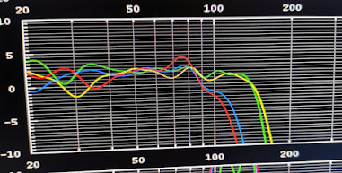

Αδιόρθωτες αποκρίσεις 4 σαμπ:
(Ναι, δεν το έγραψα λάθος, είναι χωρίς EQ)
Τα Νιούμαν πάνε πιο ψηλά σε απόκριση.

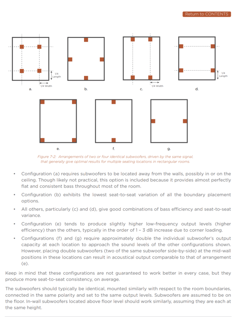

Προς ώρας, η τοποθέτηση των σαμπ είναι εγκεκριμένη (εκ των υστέρων), η d:
(Particularly c & d give good combination of efficiency and seat to seat variance)
Την ανακάλυψα αυτή την τοποθέτηση..
(Με πολύ κόπο, κουβαλημα και μετρήσεις)😎
!! Μπρε καρντάσ' αυτές και χωρίς EQ μια χαρά θα παίξουν όλες μαζί !
Είναι με το χώρισμα ή χωρίς;

Εννοείται πως είναι παραπάνω από σούπερ όπως ειναι τώρα τα σαμπς, ούτε eq δε πολυ-χρειαζεται, αλλά με κάτι πρέπει να ασχοληθεί ο ηαρ να μη μας ζαλίζει με την Τέσλα πολύ εδώ στο φόρουμ.
Στόχος: βελτίωση του time response, χωρίς να χαλάσει το frequency response.
Ναι, ισχύει.
Βέβαια εφαρμόζω EQ, για το θεαθείναι, αλλά ελάχιστο (+-3dB). Όσο πάει, το μειώνω.
