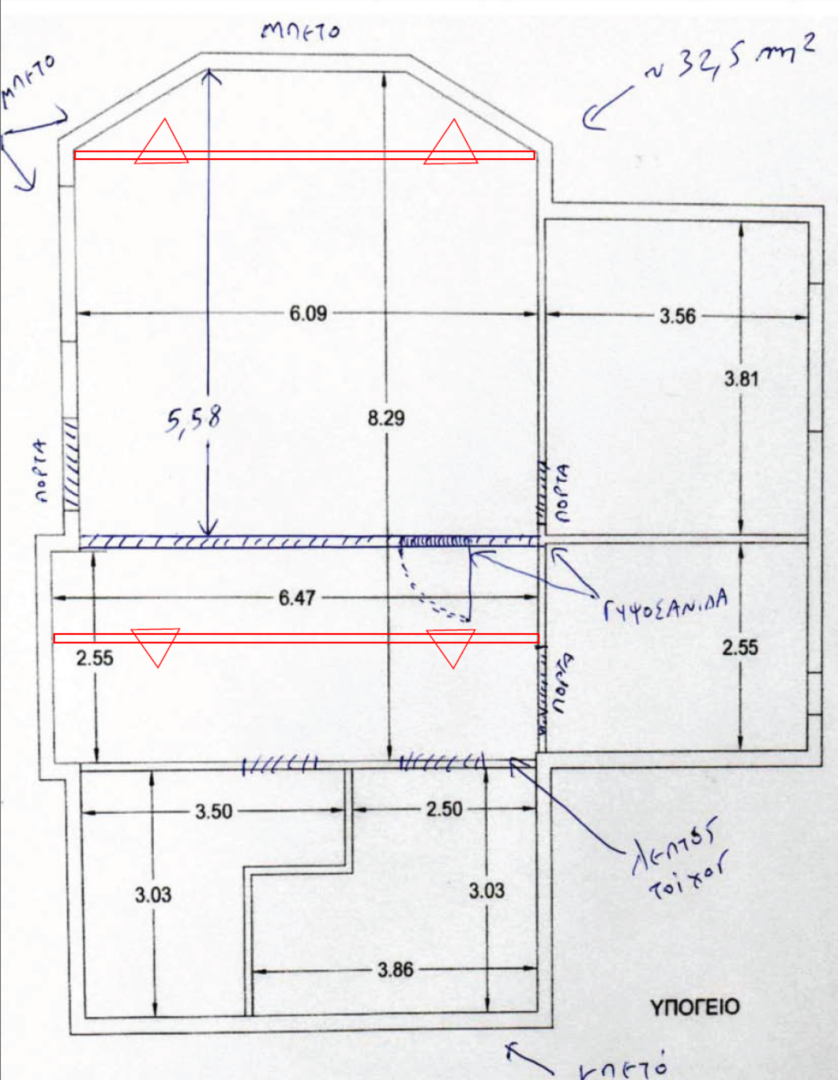

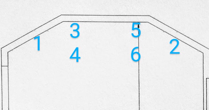

Θέλει σκέψη, χαρτί-μολύβι και ίσως και προσομοίωση στο REW, γιατί ο εμπρός τοίχος σου είναι κάπως. Έχεις και μεγάλη οθόνη. 50 ευρώ δε φτάνουν ;-)
Ε, να, αυτά λέω.
Δεν βγαίνει εύκολα, και εάν θέλουμε να δώσουμε ύψος, έχουμε 70cm max κενό πάνω από την οθόνη, και επί της ευκαιρίας άλλο τόσο σχεδόν (67cm) κάτω από την οθόνη.
Με 6-αδα σαμπ λογικών διαστάσεων (όχι σαν αυτά τα γομάρια που έχω) παίζει μια τοποθέτηση 2 πάνω από την οθόνη, δεξιά κι αριστερά, άλλα 2 από κάτω, και από ένα στα πλάγια, στο μέσο του ύψους.
Πχ:
Οπότε θα σχηματιστεί ένας νοητός κύκλος:
Ο κύκλος των σαμπ, όχι των χαμένων ποιητών. 😂
Όπως καταλαβαίνεις, "δοκιμές" δε γίνονται.
Θέλει πολύ κόπο και χρόνο για να μπουν έτσι..
Με 6 σαμπ που το καθένα φοράει ένα 12" ή 15" σε λογικών διαστάσεων καμπίνα, χωράνε.
On wall όλα, με μικρές παραλλαγές (είναι εφικτό να τηρηθεί όμοια απόσταση όλων από την mlp)
Υποψιάζομαι, πως δεν είναι κακή ιδέα. 💋
Τρέξε προσομοιώσεις τώρα, να σε δω. 😂

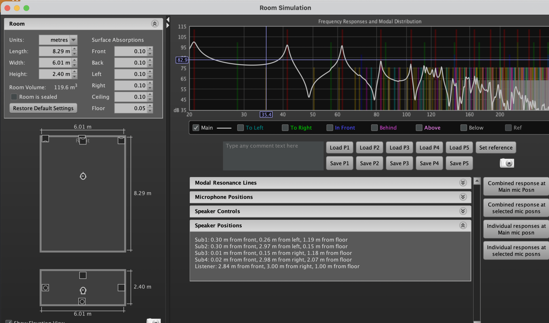

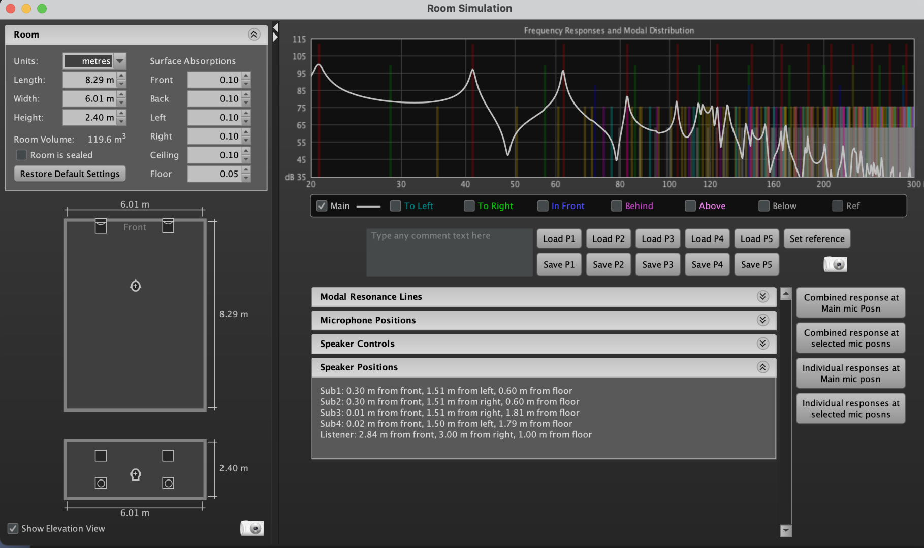

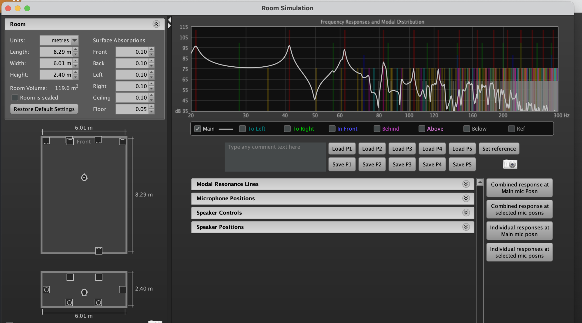

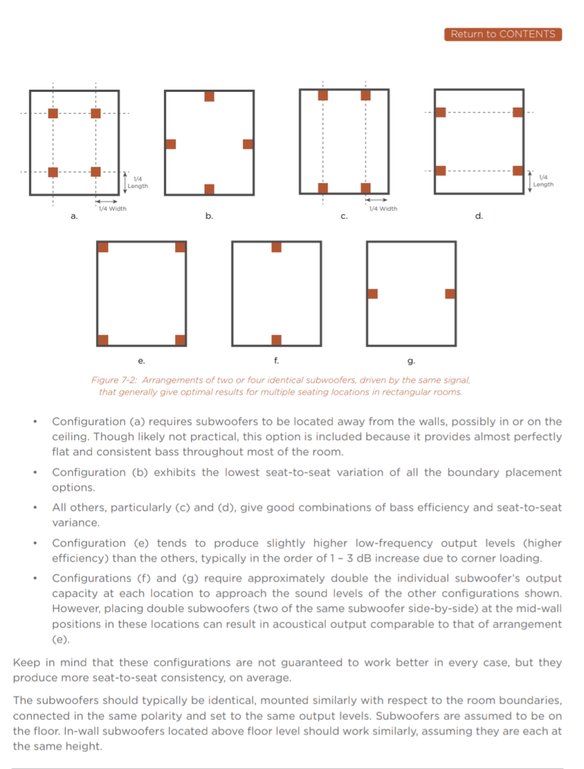

Σωστή είναι η διάταξη που σκέφτεσαι (#3). Ισοδύναμη με τις "πιο κλασσικές" διατάξεις με 4 σάμπς (#1 και #2).
#1
#2
#3
Αλλού είναι το πρόβλημα...

Το πρόβλημα είναι ότι ο εμπρός σου τοίχος δεν είναι επίπεδος αλλά "bay".
Και συνεπώς τα σαμπς, 4 ή 6 (αδιάφορο), δεν μπορούν να τοποθετηθούν σε έναν ενιαίο και επίπεδο τοίχο (σαν το ΠΑΣΟΚ).
Συνεπώς, δε σχηματίζουν ακριβές plane wave αλλά στο περίπου plane wave.
Πιθανές λύσεις:
-Χρονοκαθυστέρηση των 2 πιο μπροστινών σαμπς ώστε να βαράνε μαζί με τα 2 (ή 4) πιο πίσω.
-"Γέμισμα" του bay ώστε να σχηματιστεί ενιαίος, επίπεδος τοίχος.
Height 2.40 έχεις βάλει.
Αδιάφορο το ύψος. "Ακυρώνεται" με συμμετρικά τοποθετημένα σαμπς.

Προς ώρας, η τοποθέτηση των σαμπ είναι εγκεκριμένη (εκ των υστέρων), η d:
(Particularly c & d give good combination of efficiency and seat to seat variance)
Την ανακάλυψα αυτή την τοποθέτηση..
Αυτά τα τέσσερα είναι στο ίδιο ύψος ή μπορούν να μπουν και σε διαφορετικά? Τί είναι καλύτερο?

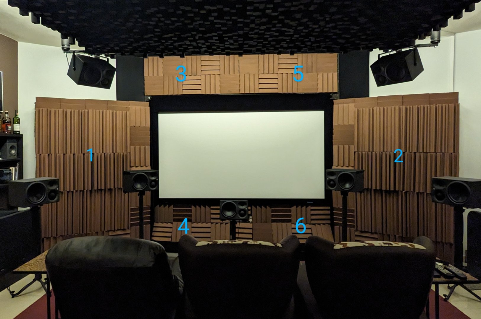

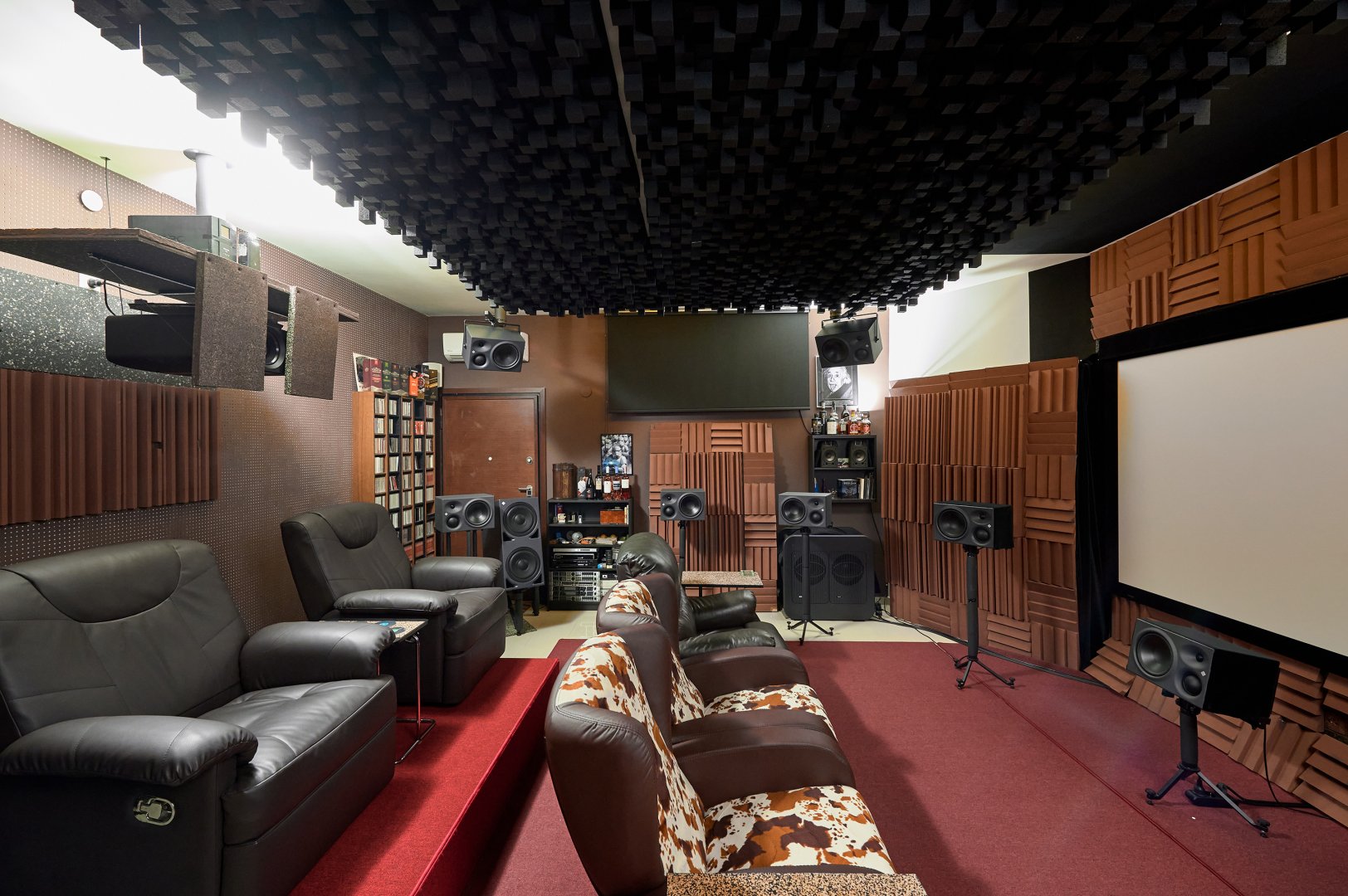

Είχα κατασκευάσει διάφορες βάσεις για τα σαμπ, με διάφορα ύψη, έως να έρχεται στη μεσότητα ύψους.
Τελικά, μετά από μετρήσεις, προτιμότερη ήταν η απόκριση των τζενελεκ στο δάπεδο, ενώ τα Νιούμαν είναι υπερυψωμένα κατά ~30cm.
