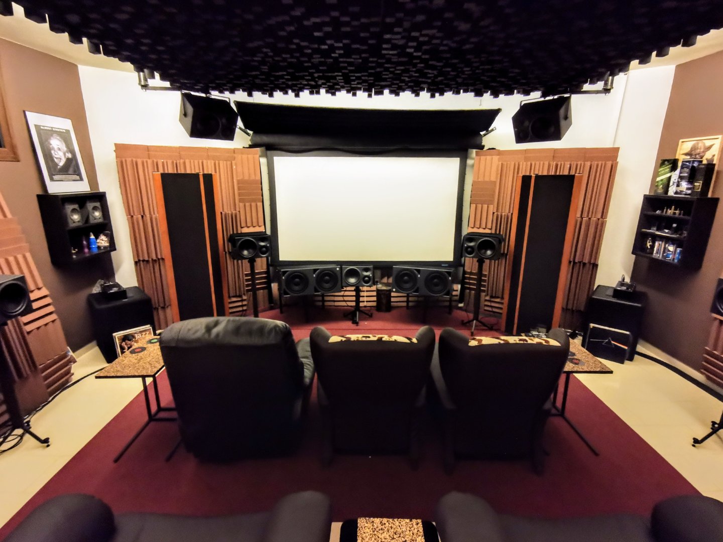

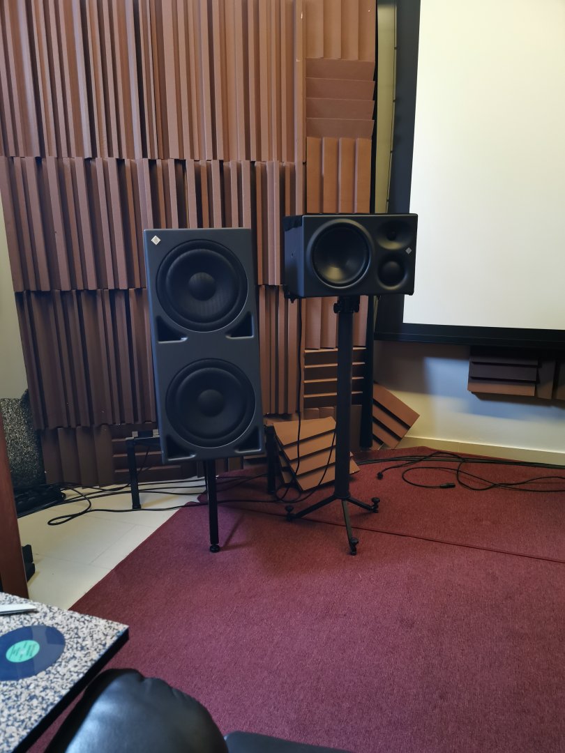

Στα χρόνια που πέρασαν, δοκίμασα πολλές θέσεις στα σαμπ, συμπεριλαμβανομένων των Νιούμαν μπροστά υπερυψωμένα στη μεσότητα της "φαγωμενης εμπρός γωνίας":
Και μπροστά καθισμένα στο δάπεδο
Αλλά και μπροστά πεσμένα οριζόντια, με ανύψωση και χωρίς, να φωτογραφία με ανύψωση και οριζόντια:
Και το τελευταίο, έμοιαζε πολύ με plane wave array, είχε πολύ καλό αποτέλεσμα, αλλά σχετικά μειωμένο efficiency.
Αυτή η διάταξη ήταν σα να είχα 4 σαμπ μπροστά στη σειρά, μόνο με τα Νιούμαν. Στη φωτογραφία αυτή, φαίνονται κι άλλα 2 σαμπ βέβαια.. Πολύ καλό αποτέλεσμα, πολύ ωραία περιγραφή.
ΥΓ. Τα μαγκνεπαν είχαν μπει εκεί χάριν φωτογράφισης και βγήκαν. 😂😁

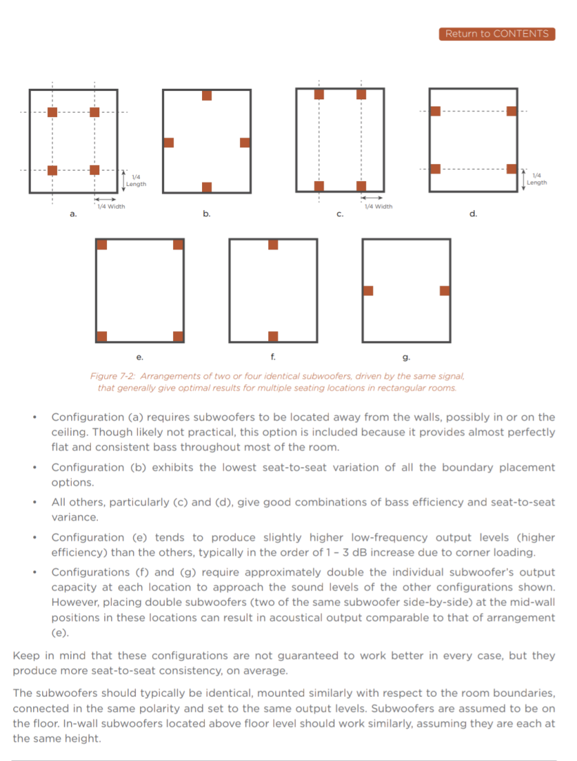

Αφορμή βεβαίως για όλες τις σκέψεις αυτές μέσα στο μυαλό μου, ήταν (προφανώς) αυτό:
Και βεβαίως η πρώτη σκέψη μου ήταν να υλοποιήσω το "Α", το οποίο γίνεται πανεύκολα, θα φέρω μπροστά τα τζενελεκ ανάμεσα σε front και wide front, μια χαρά χωράνε, τα μέτρησα, πρόκειται για μικρή μετακίνηση, ενώ πίσω τα Νιούμαν σχεδόν ήδη είναι έτσι, θέλουν πραγματικά μόνον μερικούς πόντους μετακίνηση για να είναι επακριβώς στο 1/4 κάθε διάστασης.
Κατά βάση, τα μπροστινά μου σαμπ είναι κατά το "d" ενώ τα πίσω είναι μεταξύ d και α, πιο κοντά στο a.

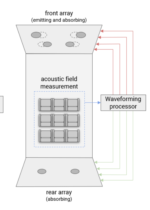

Το άλλο αφήγημα, είναι από d να πάω σε c, και επί της ευκαιρίας, να δούμε και την πιθανότητα waveforming.
To c μια χαρά το στήνω, δεν έχω κανένα απολύτως πρόβλημα. Ίσως καλύτερα να είναι μπροστά μου τα σαμπ, όπως είχα τότε τα Νιούμαν, και βολεύονται και τα τζενελεκ μπροστά.
Από c για να μετατραπεί σε waveforming, θέλει τουλάχιστον +1 σαμπ, πράγμα που δεν είναι και τόσο σπουδαία δουλειά, εκεί που φτάσαμε, μια τρίχα μας έμεινε που λένε.
Είναι πολύ σπουδαίο το waveforming, ασυζητητί, δε ξέρω όμως εάν είναι όντως εφικτό να γίνει στο χώρο μου, οπότε ξεκινάμε με ερωτήσεις στους τρινοβαδες και βλέποντας και κάνοντας.

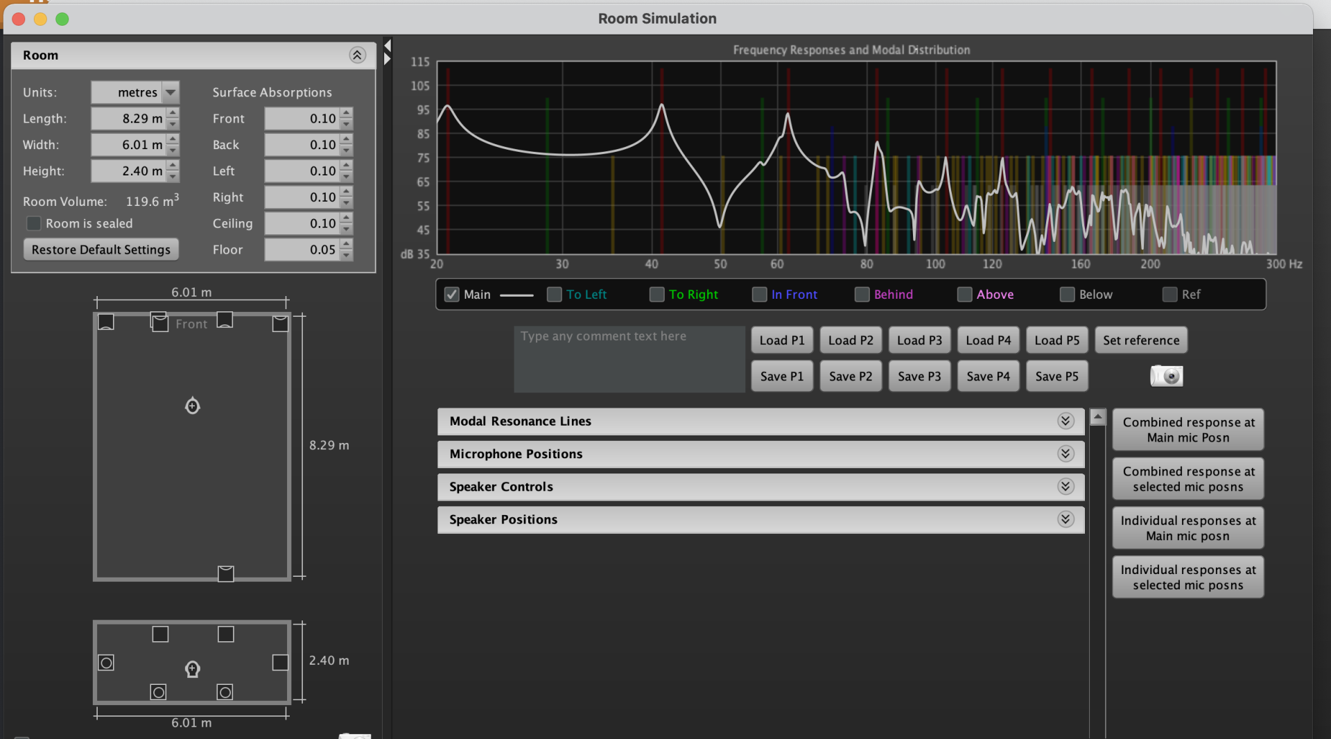

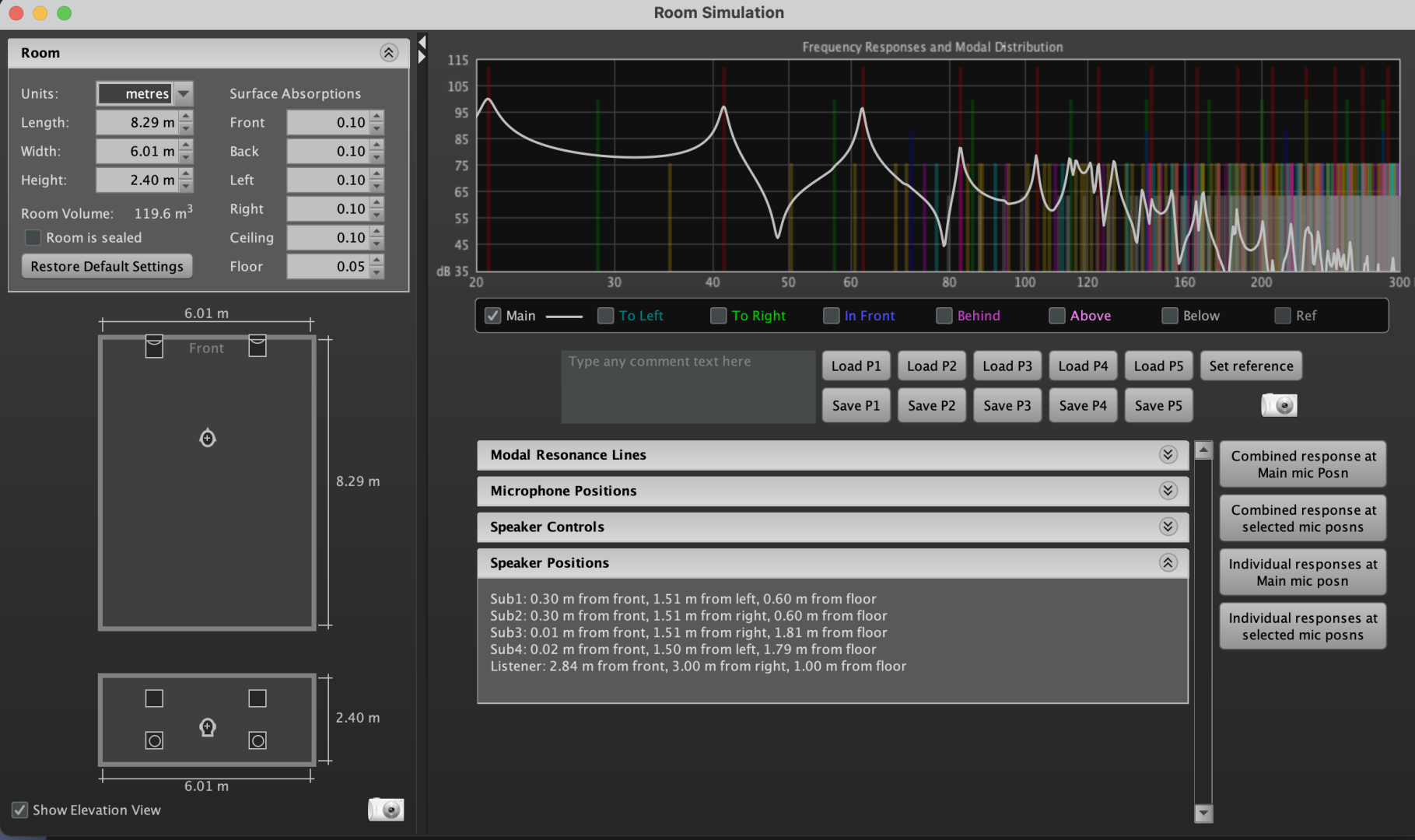

ΥΓ. Νταποστ; το "α" δε το έκανες ακόμα προσομοίωση στο rew; 😎

Τα εν λόγω σχήματα, δεν έχουν καμία σχέση με plane wave array, double bass array, ή οτιδήποτε άλλο array.
Είναι οι προτιμότερες θέσεις τοποθέτησης 4 σαμπ, αυτές που δίνουν τα βέλτιστα αποτελέσματα στους περισσότερους χώρους.
Η α, λένε πως δίνει την πιο φλατ απόκριση, γι'αυτό λέω να την υλοποιήσω.
Η c είναι παραπλήσια της d που έχω, και με διαφοροποίηση στον αριθμό των σαμπ και με ανύψωση, υπό όρους, μπορεί να χρησιμοποιηθεί από τον τρινοβ για waveforming, ως εξέλιξη του double bass array, με υποστήριξη για ασύμμετρη τοποθέτηση σε κάθε τοίχο, αλλά και για ανόμοιο αριθμό σαμπ εμπρός και πίσω, πχ 4-2, μάλιστα τα 4 μπροστά, σε τραπέζιο είναι καλύτερα από τετράγωνο:
Είναι οι θέσεις 4 σαμπ που δίνουν τα βέλτιστα αποτελέσματα (θεωρητικά σε όλους τους ορθογώνιους χώρους ΑΝ είναι απόλυτα συμμετρικοί από κάθε άποψη),
ΟΤΑΝ ΤΑ ΣΑΜΠ ΠΑΙΖΟΥΝ ΟΛΑ ΜΑΖΙ ΧΩΡΙΣ DELAYS ΜΕΤΑΞΥ ΤΟΥΣ.
Και τότε η α όντως δίνει την πιο φλατ απόκριση
Α, μπράβο. Νόμιζα ότι μιλούσαμε για τέτοια πράματα.
Όλες αυτές οι διατάξεις είναι παρόμοιες. Τα κλασσικά εικονογραφημένα του Τούλ. Καλή απόκριση συχνοτήτων σε όλο το δωμάτιο αλλά όχι βέλτιστη κρουστική. Δε θα έμπαινα στον κόπο για αλλαγές και δοκιμές.
Τώρα μιλάμε για κάτι τελείως διαφορετικό! Source - to -sink. Υποχρεωτικά ανύψωση, υποχρεωτικά ακύρωση στον πίσω τοίχο, συμμετρίες, κλπ.
Άλλο ζώο σε σχέση με τα κλασσικά εικονογραφημένα του Τούλ.
Για αυτό το ζώο μιλάει η Τρίνοβ με το waveforming.
To τραπέζιο είναι ισοδύναμο με το ορθογώνιο παραλληλόγραμμο. (Και τα δύο έχουν ίδιο κέντρο επιφανειας και συμμετρία ως προς Χ και Υ.)
Ta δύο (ή ένα) σαμπς στο πίσω τοίχο είναι σοβαρός συμβιβασμός. Πιο σοβαρός από ανόμοια ηχεία στο πολυκάναλο ;-)
Δύο σαμπς πίσω δε σχηματίζουν επίπεδο. Θέλει τουλάχιστον τρία.
Θα δουλέψει με τρίνοβ; Πιθανόν αρκετά καλά, αλλά ξεκινάς λάθος.
Σα να βάζεις τον τρίνοβ να διορθώσει ρεντέκο, μπουαχαχα.
Κάνε ότι θέλεις, μεγάλο παιδί είσαι. (Βάλε 4 μπροστά και έξτρα απορρόφηση πίσω αντί για σαμπς, λέμεεεε.)

Μάλιστα η τρινοβ υποστηρίζει πως εάν έχεις 6 σαμπ, είναι μάλλον καλύτερο το αποτέλεσμα με 4 εμπρός και 2 πίσω, παρά με 3 σε κάθε τοίχο. Το όμοιο για μεγαλύτερο αριθμό σαμπ. Πιο πολλά μπροστά.
Είναι εντελώς διαφορετικός ο τρόπος που δουλεύει το waveforming από το DBA, καθώς στο τρινόβειο σύμπαν είναι εφικτή η ενεργή απορρόφηση και από τους 2 τοίχους, αλλά παροχή χρήσιμης ενέργειας μόνον από τον εμπρόσθιο.
