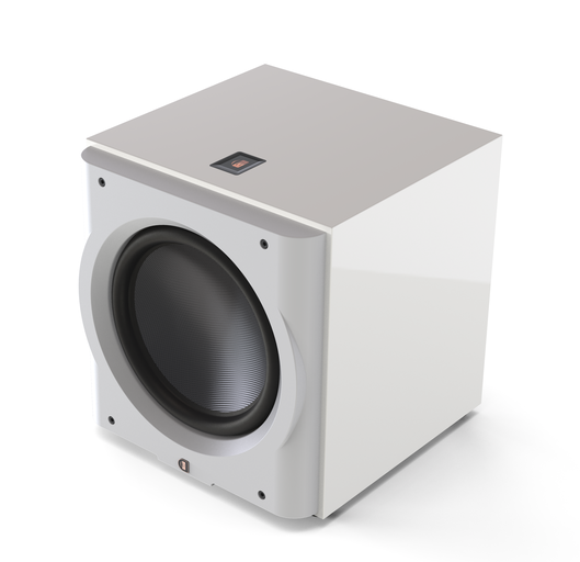

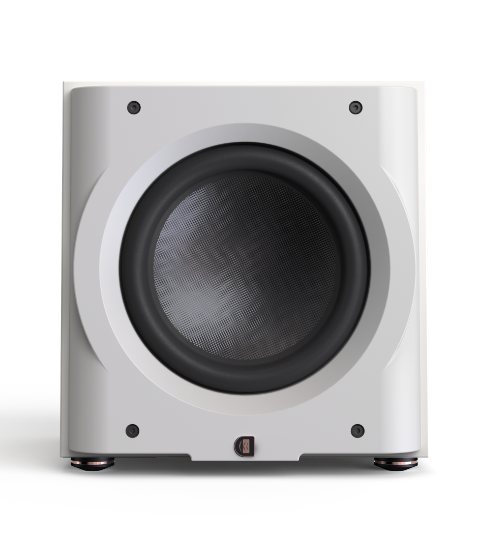

Όχι, είναι ..συλλεκτικά! 💋
Τα τελευταία λευκά πήρα!
(Πλέον βγάζουν μόνον μαύρα)
Έχει εδώ φωτογραφίες τα λευκά:
Μπορεί να έχει μερικά τεμάχια ακόμα αυτός.

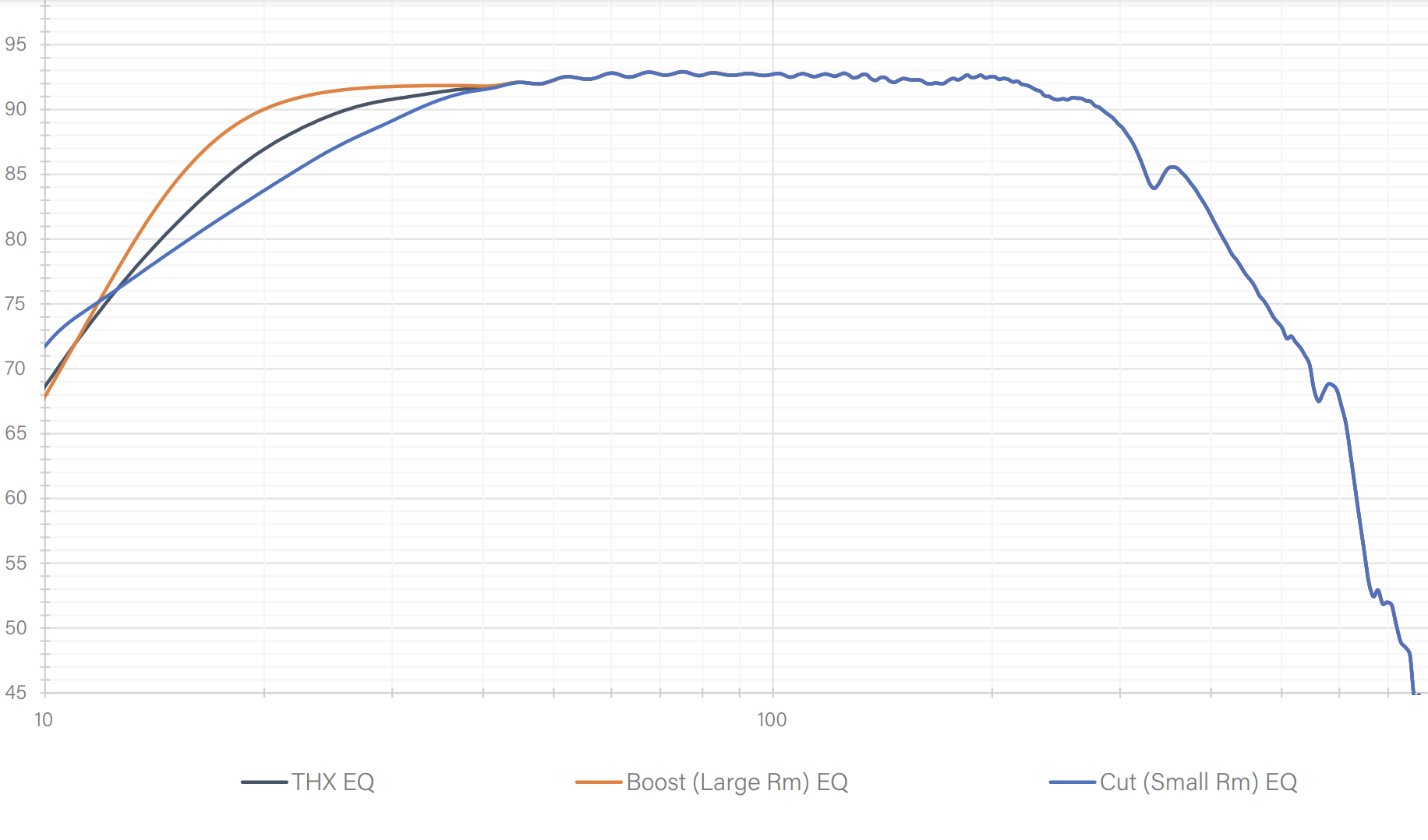

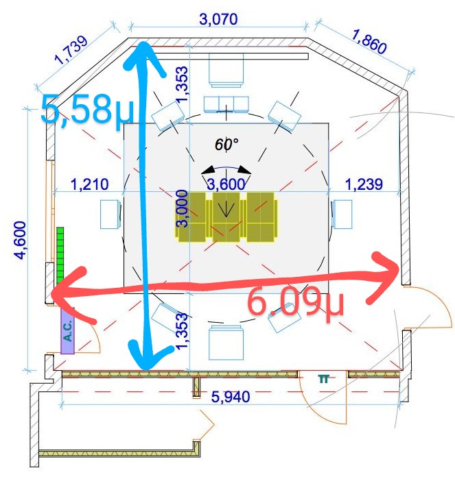

Έχει 3 modes λειτουργίας, με διαφορετική απόκριση χαμηλά (προφανώς boost):
• THX EQ
20-320Hz (-6dB) / 16-395Hz (-10dB)
• Boost (Large Room) EQ
16-320Hz (-6dB) / 14-395Hz (-10dB)
• Cut (Small Room) EQ
24-320Hz (-6dB) / 18-395Hz (-10dB)
Ψηλά έχει χρήσιμη απόκριση μέχρι 400 κύκλους, αλλά ομαλή μέχρι τους 300 κύκλους.
Το οποίο σημαίνει ότι κρος μπορεί (χωρίς συμβιβασμούς) να γίνει ανέτως μέχρι και στους 150 κύκλους.
Αυτό σημαίνει πως έχω κάποια "άνεση" να μοιράσω φάσμα 3ης οκταβας των δορυφόρων που θα είναι κοντά στην εμπρός 3-αδα των σαμπ. 😉😎

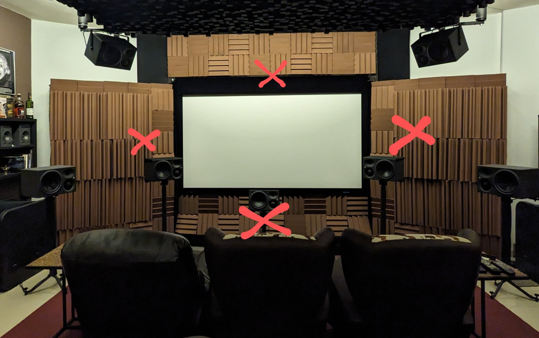

Προφανώς θα μπουν 3 σαμπ στον εμπρός τοίχο, και 2 σαμπ στον πίσω τοίχο.

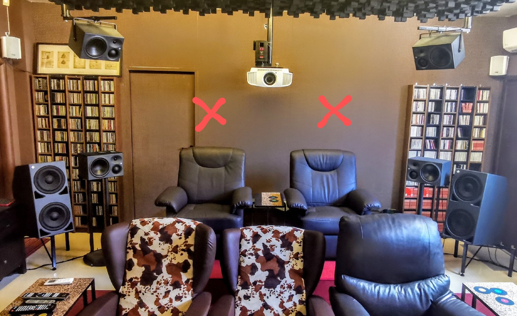

Τα 2 πίσω, κατά 99% θα είναι στη μεσότητα του ύψους του δωματίου, δεξιά και αριστερά.
Το διαθέσιμο εύρος για την τοποθέτησή τους, είναι 2,75μ:
Από τα εμπρός 3, τα 2 θα μπουν κατά 99% στη μεσότητα του ύψους του δωματίου, κολλητά με την οθόνη προβολής, κι εκατέρωθεν αυτής.
Το 3ο εμπρός, θα μπει κατά 99% πάνω από την οθόνη προβολής, ειδάλλως, κάτω από αυτήν.
Προφανώς θα χρειαστεί μετρήσεις, αφού το κρεμάσω πάνω, και αφού σηκώσω με κάποια προσωρινή βάση τα πλαϊνά και πίσω. Εύκολο στα λόγια, δύσκολο στα έργα, 45 κιλά έκαστο.
Ευτυχώς είναι μικρών διαστάσεων (50cm), και χωράει ανέτως και από κάτω και από πάνω από την οθόνη:
Από πάνω θα κρέμεται και το άνω κεντρικό, το οποίο θα πάει τέρμα κάτω όσο γίνεται, στα όρια με την αρχή της χρήσιμης εικόνας, όπως και το κανονικό κεντρικό, αυτό κάτω από την οθόνη.
Χωράει πάνω από την οθόνη και σαμπ και κεντρικό, τα μέτρησα.
Ο χώρος είναι χονδρικά ~34 τμ, και λίγο πάνω από 100 κυβικά, αλλά όπως έχω ξαναπεί, ο πίσω τοίχος είναι "διαυγής" στα μπάσα, μονή γυψοσανιδούλα:

Αυτό το ξέρει η Trinnov?
Ναι, βεβαίως.
Ξέρει και την απόσταση από τον πραγματικό τοίχο, πίσω από αυτόν τον ψεύτικο τοίχο.
Εφόσον δεν θα έχει ισχυρές ανακλάσεις από τον πίσω τοίχο για να τις ακυρώσουν, θα μπορούν να χρησιμοποιηθούν τα πίσω σαμπ αρκετά περισσότερο από όσο συνηθίζεται, για επιπρόσθετο SPL. Άλλωστε, αυτή είναι έτσι κι αλλιώς η λειτουργία όλων των σαμπ στο waveforming. Όλα βγάζουν χρήσιμο SPL, και όλα ακυρώνουν τις ανακλάσεις των απέναντι σαμπ από τον πίσω από αυτά τοίχο.
Κατόπιν μετρήσεων, εάν κάτι δε κάτσει καλά με τα 3 εμπρός και 2 πίσω, παίζει να γίνει μια δοκιμαστική αλλαγή για να μπουν 4 εμπρός (δεξιά - αριστερά και πάνω - κάτω της οθόνης), και ένα πίσω, στο κέντρο του πίσω τοίχου κάτω από τον προβολέα (χωράει ανάμεσα σε προβολέα και πίσω κεντρικό). Το ένα πίσω, εάν προβληματίσει σε αυτή την περίπτωση, θα γίνουν 2 πίσω, και πάμε στα 6. Έχει δρόμο η δουλειά.

Τρομερά Σάμπ με το κατάλληλο μέγεθος για την εφαρμογή που θες. Γνώμη μου μην κρατήσεις τα Neumann σαμπ εκτός και αν τα βάλεις σαν βάσεις στα lr και τα αφήσεις ως large. Δεν πιστεύω να έχει σοβαρή επίπτωση στο group delay και σίγουρα θα το δοκίμαζα από το να τα σκοτώσω. Δεν ξέρω όμως αν μπορεί να συνυπολογιστεί από τον trinnov ως ξεχωριστό σάμπ το κάθε LR για το waveforming όταν δηλωθεί large αλλά το πιο πιθανό είναι να γίνεται.

Ξεκινά κατευθείαν με 4 - 1, πάρα 3- 2. Πολύ καλύτερο configuration γενικά και ειδικά για σένα , αν θες στα βάζω στο rew simulator. Βασικά 4-0 θες εσύ, το 5ο δωρισε το.
