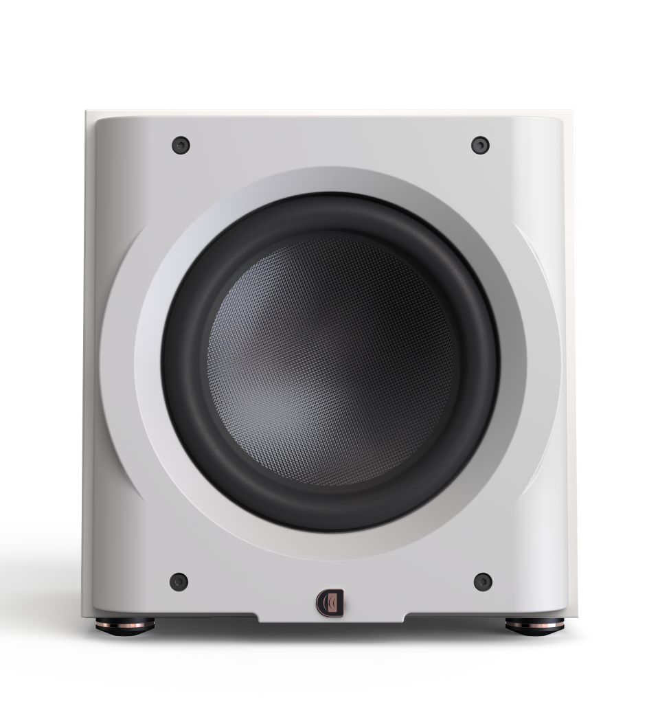

Κατόψεις, διαστάσεις του χώρου και πιθανές θέσεις τοποθέτησης έχουν πάει στην τρινοβ εδώ και καιρό.
Θα γίνει αρχικά ένα στήσιμο 2 σαμπ μόνο, ίσα ίσα για να ακούω, και μετά θα μπουν στις τελικές θέσεις, εννοείται τα περισσότερα θα είναι καθ'ύψος (πιθανώς μόνον ένα να κάθεται κάτω). Θέλει αρκετή δουλίτσα αυτό.
ΥΓ. Παραλαμβάνω λευκά.
View attachment 328460 View attachment 328461
Είναι πανέμορφα τα άτιμα ….😍😍😍
