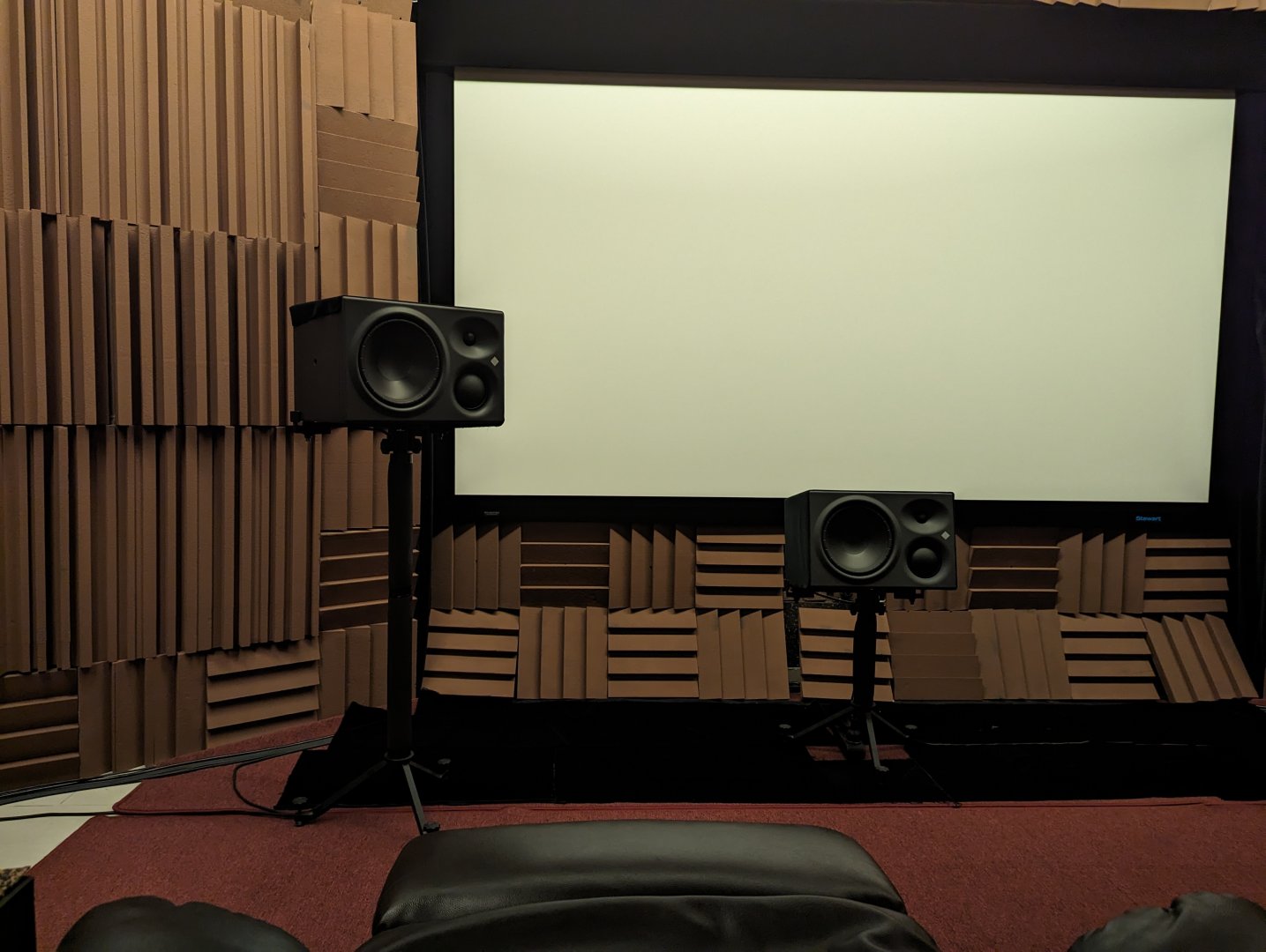

Δεξιά και αριστερά της οθόνης, έχω ένα μεγάλο ξύλο, πίσω από το οποίο έχει 30-32cm πάχος υλικών απορρόφησης. Μαζί με το ξύλο και τους εμπρός διαχυτές, το συνολικό βάθος της κατασκευής είναι 45cm. (Λόγω "κοιλιάς" του ξύλου από την πίεση των υλικών απορρόφησης, στο κέντρο φτάνει τα 50cm συνολικό βάθος)
Πίσω από αυτή την "μπασοπαγίδα", έχει μπετό και από πίσω έχει χώμα, υπόγειο είναι.
Σε αυτή την κατασκευή, θα αφαιρέσω ένα διαχυτή, θα κόψω ένα τετράγωνο ~50*50 στο ξύλο, και θα "χωνευτεί" το σαμπ μέσα στην κατασκευή, θα στηρίζεται σε βάση τοίχου και θα είναι σε επαφή με αυτόν, οπότε στο τελικό αποτέλεσμα θά φαίνεται (και θα είναι) πρακτικά "εντοιχισμένο" το σαμπ, θα προεξέχει μόλις 5-6cm από την κατασκευή όπως τώρα φαίνεται, με απίστευτη ποσότητα ηχοαπορρόφησης πέριξ του, και επειδή έχουν κλίση προς τα έσω αυτές οι επιφάνειες του τοίχου ("κόβουν" τη γωνία του δωματίου), θα "βλέπει" προς την mlp.
Η τοποθέτηση αυτή, θα δώσει ολίγον τι καρδιοειδη λοβό εντοιχισμένου.
Προβλέπω να κάνω κάτι παρόμοιο και στο κεντρικό σαμπ, είτε κάτω από την οθόνη είτε πάνω από αυτήν, διότι ο κεντρικός τοίχος πάνω στον οποίο βρίσκεται η οθόνη είναι μονή γυψοσανιδούλα, με 20-25 cm κενό από πίσω, χώρος τίγκα στην απορρόφηση, οπότε και πάλι το σαμπ θα προεξέχει τελικά ~15cm από τον τοίχο με τους διαχυτές, θα είναι τρόπον τινά κι αυτό ημιεντοιχισμένο.
Στο τελικό αποτέλεσμα, τα 3 εμπρός σαμπ, θα είναι πρακτικά εξαφανισμένα από το χώρο, σχεδόν εντοιχισμένα.
Τα πίσω σαμπζ πρακτικά δεν έχουν πίσω τοίχο, η τοποθέτησή τους πάνω στον πίσω τοίχο θα είναι καθαρά χωρίς περιξ boundaries, δηλαδή free field. Πίσω από αυτόν τον τοίχο έχει ~8μ απόσταση μέχρι το επόμενο πραγματικό τοιχωματικό όριο.
Θέλει γερή κατασκευή, ίσως αναθεώρηση της υπάρχουσας και όχι απλώς κόψιμο τετραγώνου.
Φοβάμαι μην τρίζει όλη η κατασκευή μαζί με το σαμπ.
Επίσης φαντάζομαι πως έχεις λάβει θπ΄όψη τον εξαερισμό της πλάτης του σαμπ.
Δεν μπορεί να τρίζει αυτό, είναι τεράστια ποσότητα υλικών απορρόφησης που πιέζουν ως ελατήριο το ξύλο, το οποίο είναι δεμένο στον τοίχο με τεράστιες βίδες και πατάει πάνω σε ελαστικά πλαστικά. Λειτουργία συνήχησης το ξύλο, με απορρόφηση μπάσων από πίσω (και μέσω μετατροπής της μηχανικής ενέργειας της συνήχησης του ξύλου σε θερμότητα - αυτό πάλλεται ελεύθερα) και διάχυση στην εμπρόσθια επιφάνεια, κολλημένοι οι διαχυτές όλοι με σιλικόνη, πάνε οι ταινίες διπλής όψης, δεν άντεξαν.
Το τεστ μπάσου το έφαγε, όσοι διαχυτές ξεκόλλησαν από τα μπάσα, ξανακολληθηκαν με μεγάλες ποσότητες σιλικόνης.
Παν τα παιδικά προβλήματα της αρχικής εγκατάστασης.
Ναι, βεβαίως. Θα αφήσω μια δίοδο αέρα από κάτω προς τα πάνω, και καθαρή την ψυκτρα της πλάτης.
Η πιο απλή σκέψη είναι με σωλήνα pvc Φ10 από κάτω κι από πάνω, που θα σχηματίζουν μια αυτόματη ροή αέρα δια μέσου της ψυκτρας.
Φυσικά ο σωλήνας ντυμένος με αυτοκόλλητο απορροφητικό υλικό απ''εξω, και βιδωμενος στον τοίχο, λιωμένος με φλόγιστρο στις άκρες που πάει προς το σαμπ, για να πιάνει όλο το εύρος της ψυκτρας.

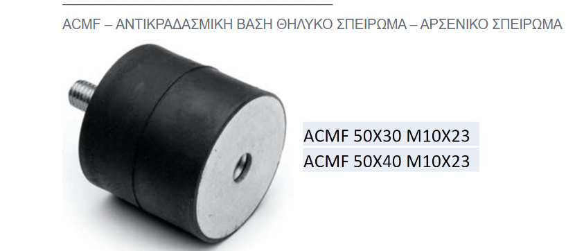

βάση μελίδης στον τοίχο , τύπου κλιματιστικού (λίγο πιο σοβαρή) , ακύρωση των ποδαριών της μάνας , αντιδονητικό λάστιχο 15 κιλών τμχ με σπείρωμα για βίδωμα στην καμπίνα στην θέση των μαμά και βίδωμα απο κατω απο την κατασκευή του μελίδη.
σου μένει μόνο το σήκωμα που θα το κάνετε μαζί και ο κοτσίδης θα τραβά φωτογραφίες τα μαστόοοοορια.
δεν χρεώνω 50ευρώ γιατί δεν έχω μπλοκάκι.
Ακριβώς. 👍
Με ελαστική επιφάνεια κολλημένη στην άνω επιφάνεια των οριζόντιων σιδερων της βάσης, όπου μια χαρά θα βεντουζάρουν οι εξαιρετικές ρυθμιζόμενες βάσεις των σαμπ (δε χρειάζεται αλλαγή).
Δεν είναι τόσο δύσκολο το έργο, ούτε ιδιαίτερα πολύπλοκο.
