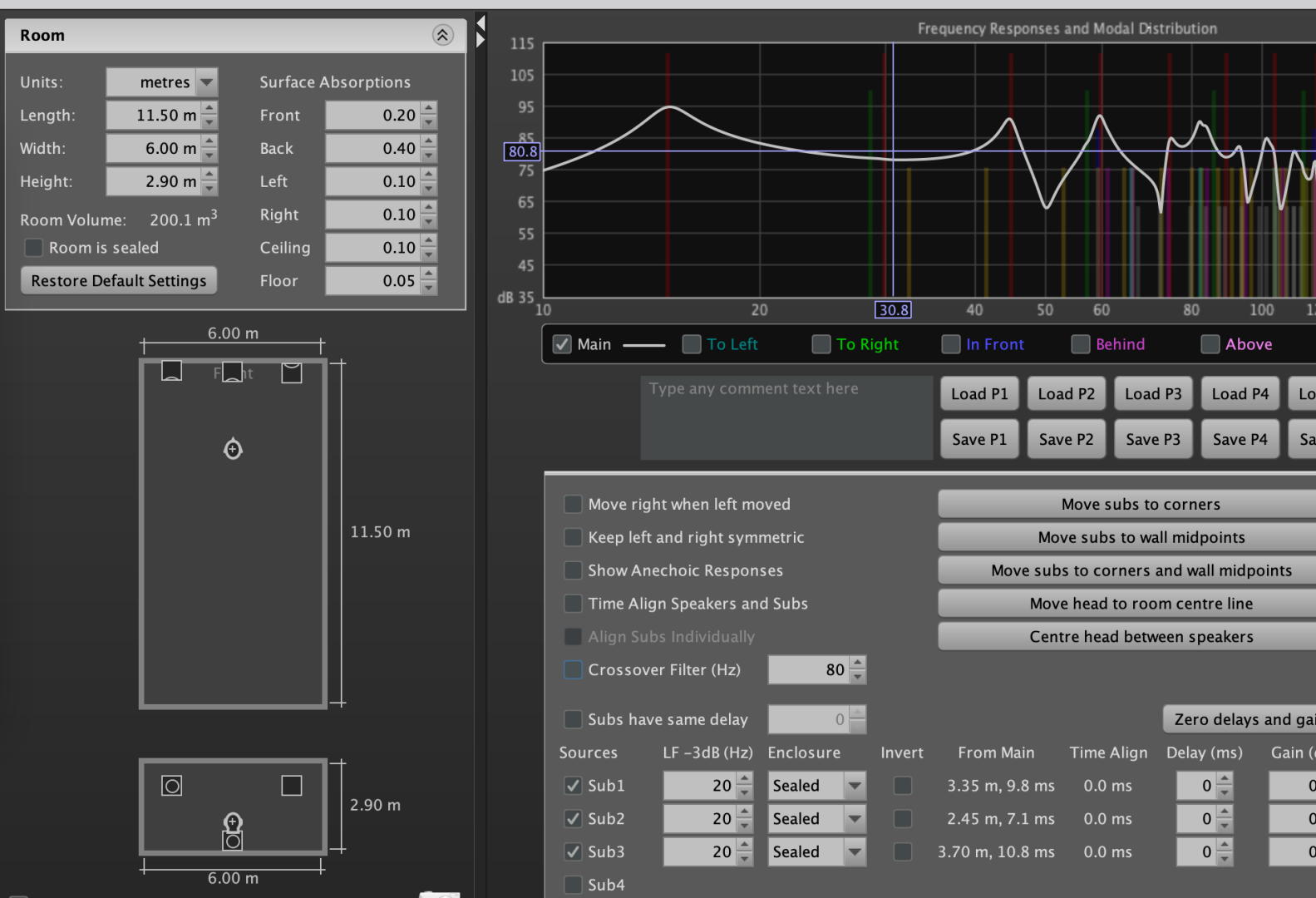

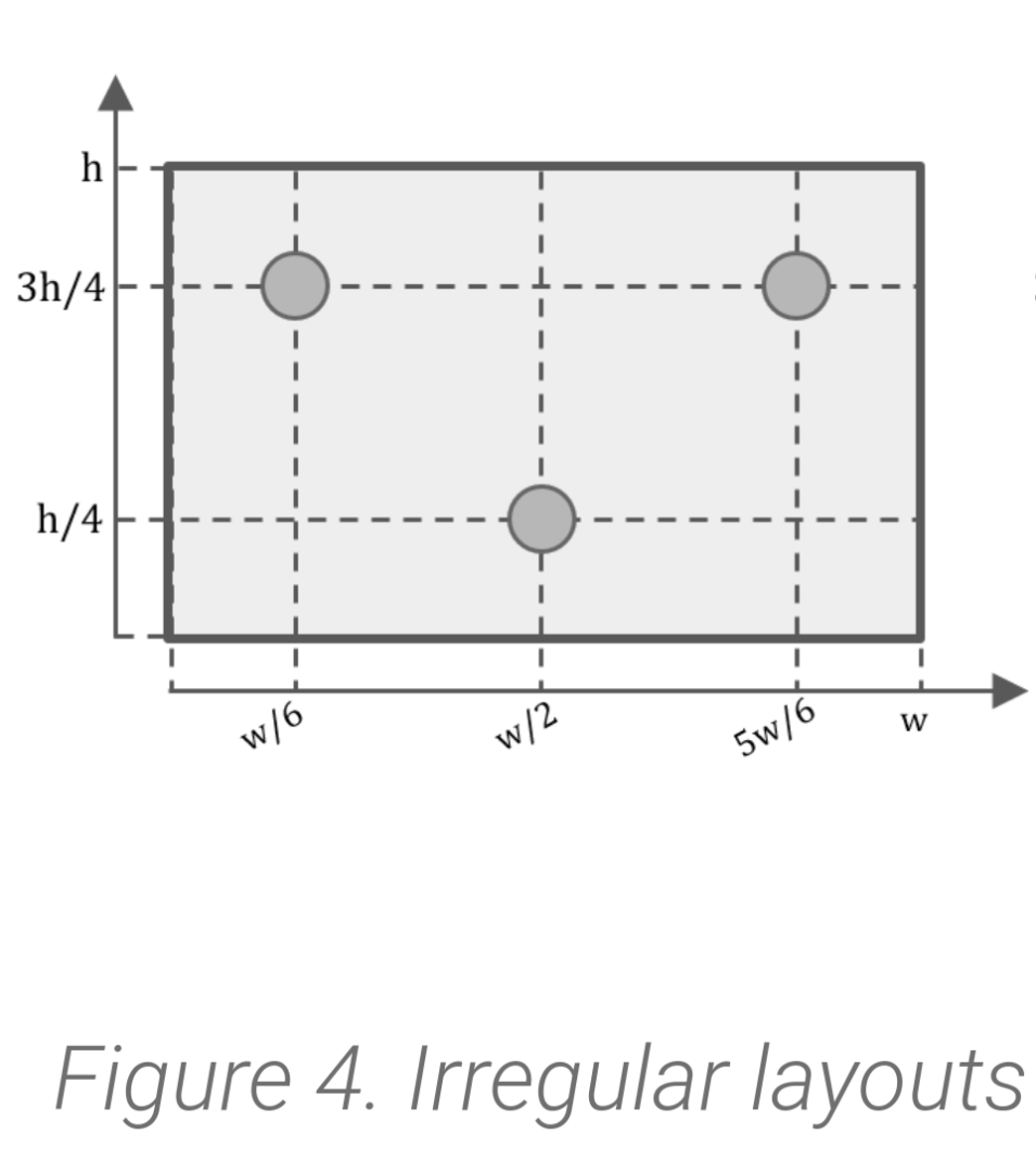

Μιλ μερσί στον μεσιέ νταποστ❤❤❤❤, για την προσομοίωση τοποθέτησης του irregular layout:
Στο οποίο θα έχω 13.6% vertical deviation στο μεσαίο μπροστινό sub (είναι εντός προδιαγραφών μέχρι 20% vertical deviation).
Μόνον με 3 σαμπ, μόνον στον εμπρός τοίχο και χωρίς ισοστάθμιση, η προσομοίωση λέει θα παίζουν έτσι:
Σχόλια:
1. Αυτό το μπούστ στους 16-17 κύκλους μέχρι 20Hz και λίγο πιο πάνω, είναι χαρακτηριστικό του χώρου μου (λόγω πολύ μεγάλου μήκους και διάφανου πίσω τοίχου), κι είναι πολύ χρήσιμο, το βλέπω σε όλες μου τις μετρήσεις εξ'αρχης! Βγάζει τονισμένο ή φλατ μέχρι 20 κύκλους (και κάτω από αυτούς) ο χώρος, ενώ ρίχνω την απόκριση των σαμπ εκεί κάτω! Είμαι πολύ τυχερός σε αυτό το χώρο..
2. Έχει μόνο 2 βυθίσεις μέχρι τους 80, ενώ οι άλλες επιλογές τοποθέτησης έχουν και 3η βύθιση ακριβώς στους 80, και ένα σενάριο ελάχιστα πάνω από τους 80.
Μόνο σε αυτό το σενάριο η 3η βύθιση είναι ~90-95 κύκλους και αρκετά στενή, δηλαδή στην ευρεία περιοχή του κρος, το σενάριο αυτό υπερέχει σημαντικά! ❤❤❤
3. Το σενάριο αυτό έχει περιέργως την πιο "στενή" δεύτερη ακύρωση εκεί στους ~70 κύκλους, τόσο στενή που σχεδόν δεν υπάρχει.
Κι όλα αυτά, χωρίς να έχει εμπλακεί καμία ισοστάθμιση, χωρίς τα μαγικά του τρινοβ, και χωρίς τα πίσω σαμπ, και χωρίς τα waveforming πλεονεκτήματα! 😎
Μένει να παλέψουν τα πίσω σαμπ την μια σημαντική (~12dB) ακύρωση στους 50 κύκλους, κι επειδή αυτά θα είναι στη μεσότητα του ύψους του δωματίου, νομίζω θα κλείσουν το θέμα τελείως, ακόμα και χωρίς ισοστάθμιση! 🤣🤪😜😁

Οι βυθίσεις της προσομοίωσης είναι πάντα στην πραγματικότητα μικρότερες. Επίσης, θα "γεμίσουν" σίγουρα από το πίσω σαμπ και τους 1342 δορυφόρους.
Η "έλλειψη" 4ου σαμπ εμπρός χαλάει την ομοιογένεια απόκρισης στον Υ (ύψος) αλλά μικρό το κακό αφού η ακρόαση γίνεται σε σταθερό υψος.
Οι μικρές και λίγες κορυφές δεν είναι άξιες αγχους. Στην πράξη θα είναι μικρότερες. Αν δεν είναι, βάλε μερικά δέματα μόνωσης έξω από τη γυψοσανίδα.
Το 4ο και 5ο σαμπ είναι υπερβολή αλλά οκ.
