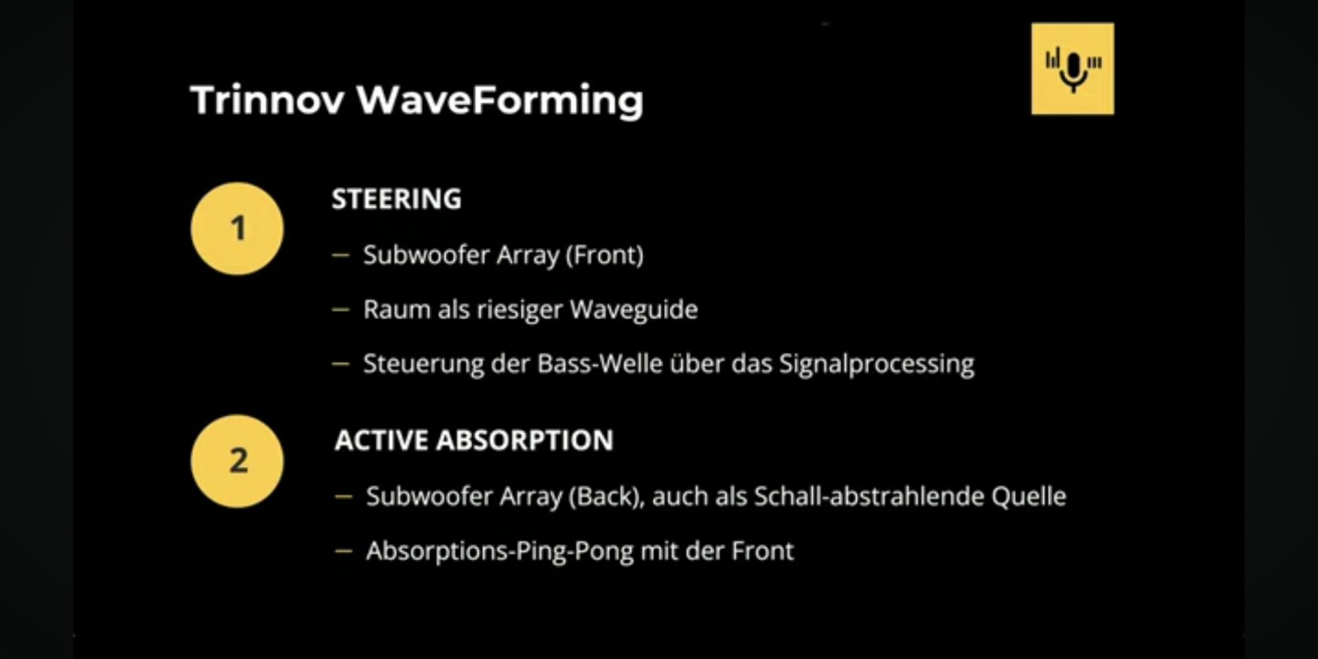

Τι να το κάνεις το τέλειο waveforming εάν δε φτάνει το μπάσο ούτε για στάθμες αναφοράς;
Μην ξεχνάμε πως το όλο σκεπτικό είναι ενεργή ακύρωση του καθενός τοίχου από τον άλλο, με παροχή χρήσιμου SPL μόνον από τον εμπρόσθιο τοίχο, δηλαδή στο δια ταύτα, το χρήσιμο SPL που θα έχεις είναι αυτό του εμπρός τοίχου μείον όσο χρειάζεται για ακύρωση των σαμπ (ρυθμών) του πίσω τοίχου, αλλά και μείον κάποιας ακύρωσης του εμπρός από τον πίσω.
Δηλαδή, ΙΜΗΟ, βγάλε καμιά 10-αριά ντεσιμπέλ από όσα μπορεί να βγάλει ο εμπρός τοίχος

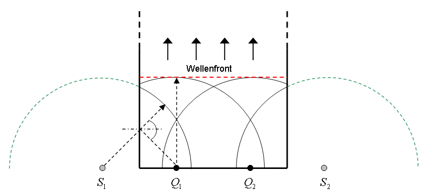

Σωστά, το χρήσιμο SPL είναι αυτό των εμπρός σαμπς, από τα οποία όμως παίρνεις το 100%. Ακόμη και οι πλαινές ανακλάσεις και από δάπεδο και από οροφή είναι χρήσιμες και δεν στερούν χρήσιμο SPL.
Αντίθετα, το SPL των πίσω σαμπς πάει όλο χαμένο.
2 σαμπς στον πίσω τοίχο είναι ο αδύναμος κρίκος.
Τόσο ως προς την ικανότητα παροχής ίδιου SPL όσο παρέχουν τα 4 ή 6 ή ... εμπρός σαμπς για να "αποκρούσουν¨ το κύμα που έρχεται από εμπρός
ΑΛΛΑ ΚΥΡΙΩΣ
ως προς τη δυνατότητα να "αποκρούσουν επίπεδα" το επίπεδο κύμα που έρχεται από εμπρός.
Τα 2 σαμπς αναγκαστικά θα καμπυλώσουν το επίπεδο κύμα εκτός εάν...
Το θεωρητικά σωστά υλοποιημένο DBA είναι εξαιρετικά δύσκολο σε νορμαλ σπίτια Αλλά το θεωρητικά σωστό DBA όπως φαίνεται στα παραπάνω σχήματα έχει μία αρτιότητα, μία συμμετρία και μία ορθότητα επιπέδου μηχανών DaVinci.

Εγώ αυτό που λέω είναι βάλτε στη θέση των 4 πίσω σαμπς έναν τέλειο απορροφητή χαμηλών συχνοτήτων. ΟΚ, δύσκολο να υλοποιηθεί σε νορμαλ σπίτια αλλά δε χαλάει η αρτιότητα του DaVinci. Αντίθετα, ενισχύεται.
Το σπίτι του ηαρ είναι το μόνο που γνωρίζω που μπορεί να υλοποιήσει έναν σχεδόν τέλειο απορροφητή χαμηλών συχνοτήτων στον πίσω τοίχο του. Γι αυτό μου τρέχουν τα σάλια.
Σωστό αυτό, ισχύει 100% στο DBA.
Αλλά παραβλέπεις 4 πράγματα στο τρινόβειο σύμπαν, τα οποία ισχύουν πέραν του ανωτέρω και πέραν του απλού DBA:
1. Τα εμπρός σαμπ αναλαμβάνουν να ακυρώσουν την ενέργεια που έρχεται από πίσω, μαζί με όλες τις ανακλάσεις του χώρου από τα πίσω σαμπ. Δηλαδή, εκτός από χρήσιμο μπάσο για μουσική, τα εμπρός σαμπ βγάζουν επιπροσθέτως μια σημαντική ποσότητα μπάσου για ακύρωση, όχι χρήσιμη.
2. Τα πίσω σαμπ, αναλαμβάνουν να διορθώσουν - ακυρώσουν τις ανακλάσεις και ρυθμούς του εμπρός τοίχου, πέραν της ακύρωσης του πρόσθιου κύματος της άμεσης. Η ακύρωση αυτή, αφαιρεί χρήσιμο SPL (room gain) από τα εμπρός.
3. Η χρήσιμη ενέργεια του εμπρός τοίχου, περιορίζεται όσο το δυνατόν είναι εφικτό, κατευθυνόμενη μόνον προς στον χώρο των καθήμενων ακροατών, με επιλεκτική ακύρωση της ενέργειας πέριξ αυτού, σαν μια προσπάθεια καρδιοειδους λοβού προς συγκεκριμένη κατεύθυνση. Αυτή η ακύρωση, γίνεται τόσο με τα σαμπ του πίσω τοίχου, όσο και από τα ίδια τα σαμπ του εμπρός τοίχου. Υπάρχει λοιπόν μείωση του χρήσιμου SPL των εμπρός σαμπ, για ακόμα 2 λόγους, τόσο εξαιτίας της μείωσης του room gain, όσο και εξαιτίας της ενέργειας που απαιτείται για αλληλοακύρωση μεταξύ τους.
4. Οι επιτρεπτές μετακινήσεις πέραν της ιδανικής θέσης του καθενός σάμπ στον εμπρόσθιο τοίχο, αναλόγως άξονα και σύνθεσης, είναι της τάξεως του 10% έως 30%. Όλες αυτές οι αποκλίσεις από την απολύτως βέλτιστη τοποθέτηση, μετρούνται από το μικρόφωνο του τρινοβ με ακρίβεια χιλιοστού, και διορθώνονται πλήρως με dsp, με απώλεια επιπλέον χρήσιμου SPL.
Τα 4 αυτά πράγματα, απαιτούν SPL από τα σαμπ του εμπρός τοίχου, πέραν του χρήσιμου SPL της μουσικής που θα ακούσεις, το οποίο οκ, δεν ακυρώνεται και το προσλαμβάνεις όλο.
Στο τέλος, έχουμε κερασάκι την απώλεια έξτρα SPL για όποιο EQ χρησιμοποιηθεί, γνωστή μείωση δυναμικού εύρους.
Ενέργεια από τον πίσω τοίχο επιστρέφει μόνο αν δεν ακυρωθεί πλήρως το εμπρός κύμα. Δηλ. αν δεν έχει υλοποηθεί σωστά ο πίσω τοίχος με 4 όμοια σαμπς με τα εμπρός.
Η ακύρωση δεν αφαιρεί χρήσιμο SPL, αφαιρεί βρωμιά (ανάκλαση). Και το room gain βρωμιά είναι.
Δε νομίζω ότι έχει σχέση η καρδιοειδής ακτινοβολία με το waveforming. Είναι ξεκάθαρο ότι εφαρμόζουν και βελτιστοποιούν DBA σε νορμάλ δωμάτια, με ασυμμετρίες και ασύμμετρα σαμπς.
Την απώλεια SPL την επιφέρει το DSP, για αυτό το θέλουμε το λιγότερο δυνατό. Και γι αυτό, υλοποιούμε σωστά το DBA με 4+4 όμοια σαμπς ώστε να μην έχουμε την ανάγκη DSP.
Αλλά τη δουλειά που κάνει το σοφτγουερ του τρινοβ, δεν την προσεγγίζεις μόνον με απορρόφηση πίσω.
Το waveforming σημαίνει πως στέλνεις το μπάσο εκεί που θες. Το κατευθύνεις προς το χώρο των καθήμενων ακροατών. Είναι πολύ πιο σύνθετη διαδικασία από ότι το Double bass array.
Αν ήμουν πελάτης της Τρίνοβ και είχα το δωμάτιό σου, θα ρωτούσα αν το waveforming τους δουλεύει με SBA και πλήρως απορροφητικό πίσω τοίχο. Σε μία πρόταση, χωρίς σχηματικά και λεπτομέρειες, θα καταλάβουν.
Το ιδανικό θεωρητικό σενάριο μιας ολοκληρωτικής ακύρωσης σε ένα απόλυτα συμμετρικό δωμάτιο με όμοιας πυκνότητας τοιχωματικα όρια ολόβε, δεν υπάρχει σε κανένα χώρο οικιακής χρήσης.
Τα σπίτια μας έχουν ασυμμετρίες, η τοποθέτηση των σαμπ θα έχει ασυμμετρίες, τα ντουβαρια θα είναι μπετό σε κάποια σημεία, τούβλο σε άλλα, πόρτες και παράθυρα σε κάποια σημεία.
Μπορούμε να συζητάμε φορεβε για τέτοιες ασήμαντες λεπτομέρειες και κατά πόσον αυτές επηρεάζουν τι, αλλά στην πράξη δεν χρειάζεται, διότι οι τρινοβαδες το έχουν ήδη συζητήσει και τερματίσει.
Έτσι κι αλλιώς, η ενσωμάτωση και ισοστάθμιση πολλαπλών σαμπ, υπόκειται σε πολύπλοκες διαδικασίες dsp με πολλαπλούς στόχους και με πληθώρα αλγορίθμων αναλόγως των πολλαπλών σημείων μέτρησης.
Στο τρινόβειο σύμπαν η ισοστάθμιση του waveforming ακολουθεί διαφορετικούς κανόνες από την πεπατημένη, ακόμα και στο εύρος του κύκλου μέτρησης, το οποίο περιορίζεται (εάν θυμάμαι καλά) σε κύκλο διαμέτρου μάξιμουμ 1μ και σε τουλάχιστον 2 ύψη μέτρησης αυτών, το ένα λίγο πάνω από τη θέση ακρόασης και το άλλο ακόμα πιο πάνω.
