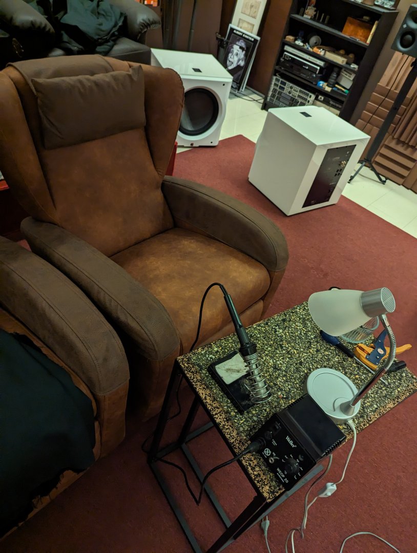

Έκατσα κι έφτιαξα τα πρώτα βύσματα, γωνιακά XLR:
Το κεντρικό σαμπ πλέον μπορεί να συνδεθεί, έτοιμες οι συνδέσεις του: (επί της ευκαιρίας, μπήκαν κι όλα τα καλώδια μέσα στα λούκια, για πρώτη φορά δε θα φαίνονται καλώδια)

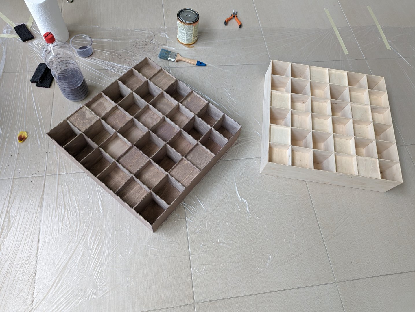

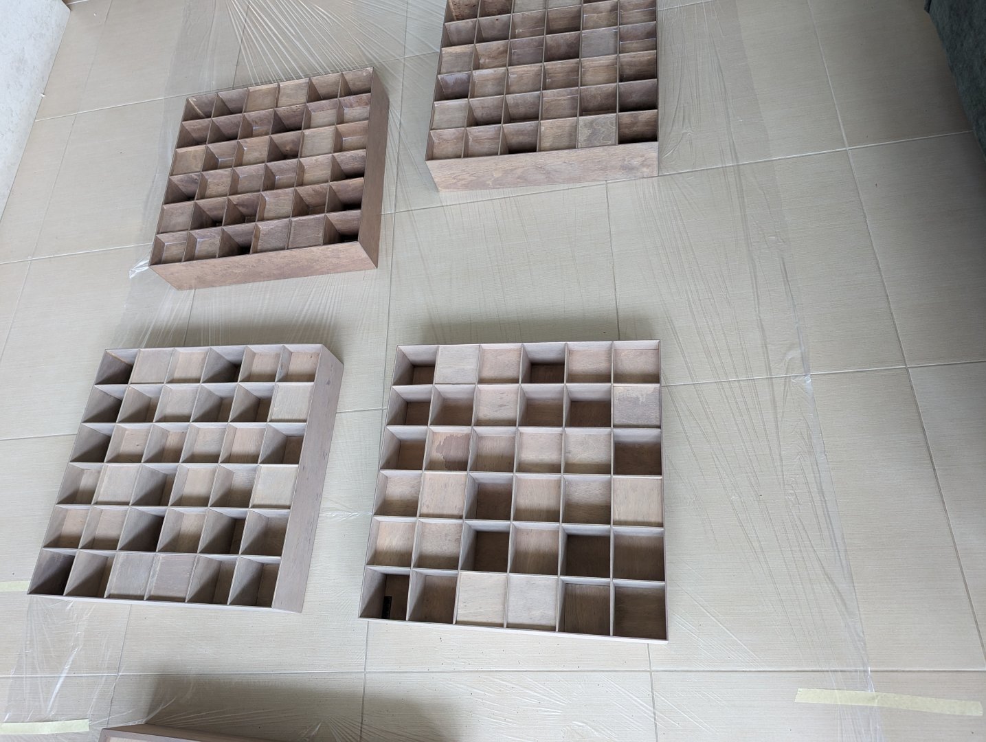

Οι διαχυτές ήταν εντελώς άσπροι, δεν έμπαιναν έτσι.
Πρώτα βάψιμο
Και μετά βερνίκι (οι από κάτω, είναι βαμμένοι, οι από πάνω και με βερνίκι)
Οπότε έγιναν ωραιότατοι τώρα, φαίνονται ωραία τα νερά του ξύλου.
Παιδευτηκα αρκετές ώρες, αλλά άξιζε τον κόπο.
Μένει να τους κρεμάσω, αυτό είναι το εύκολο.

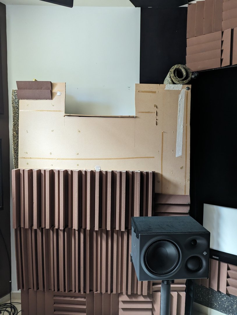

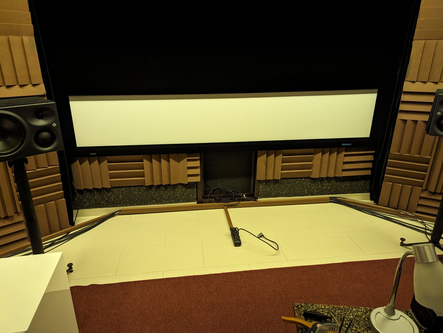

Εργασίες για τις θέσεις των εμπρός άνω σαμπ.

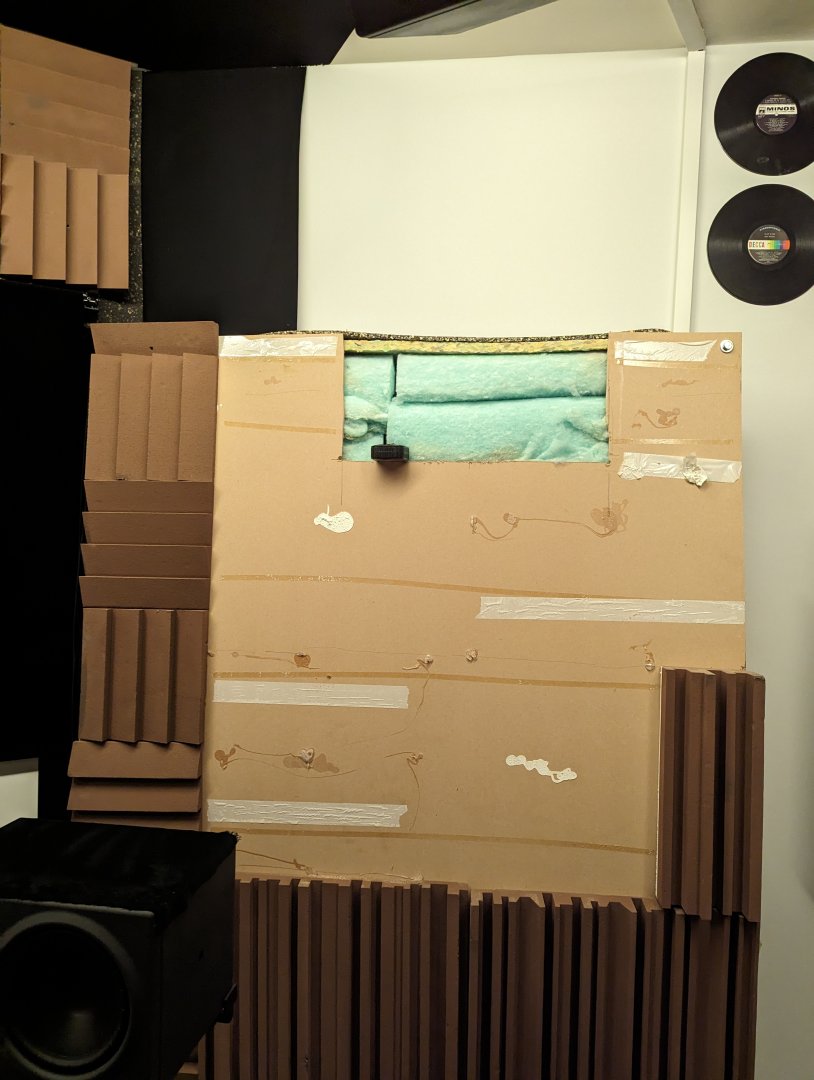

Έκοψα το ξύλο του καθενός συνηχητή δεξιά και αριστερά της οθόνης:
(Δεξιά ξεκίνησα επιτέλους να κολλάω δίσκους βινυλίου στον τοίχο, θα πάνε από ταβάνι μέχρι δάπεδο, και πάνω στο λευκό τοίχο πέριξ των σαμπ)

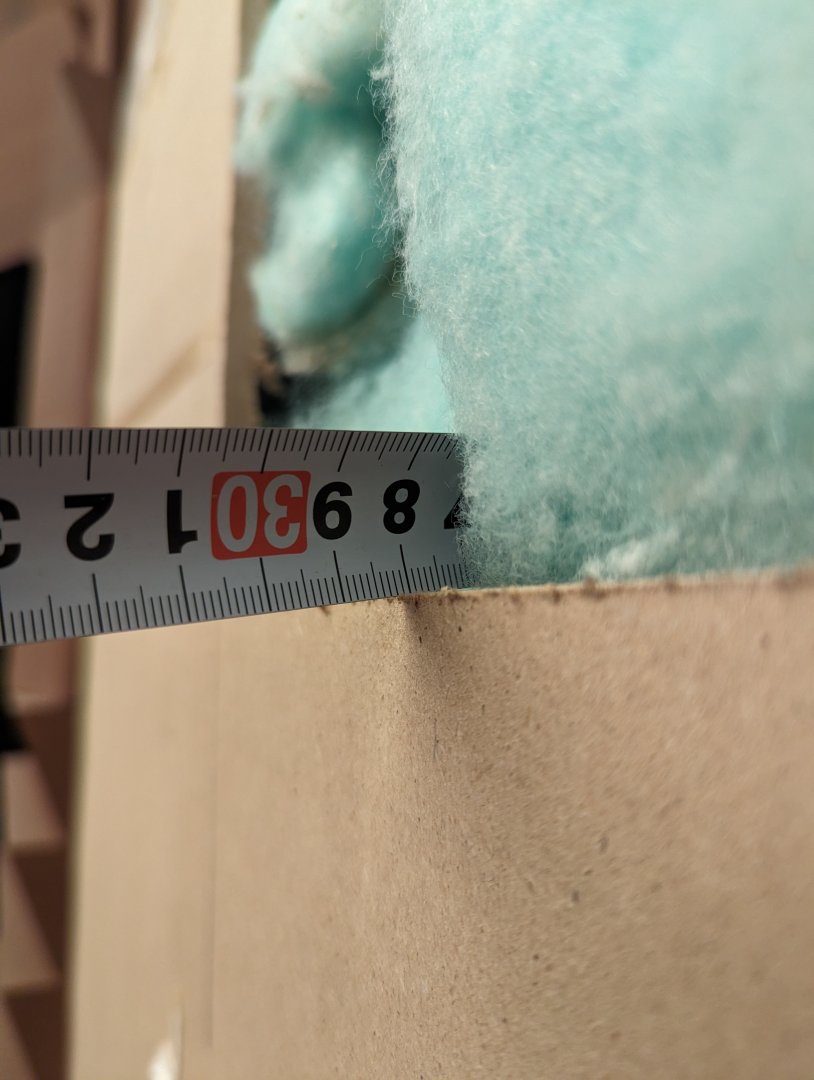

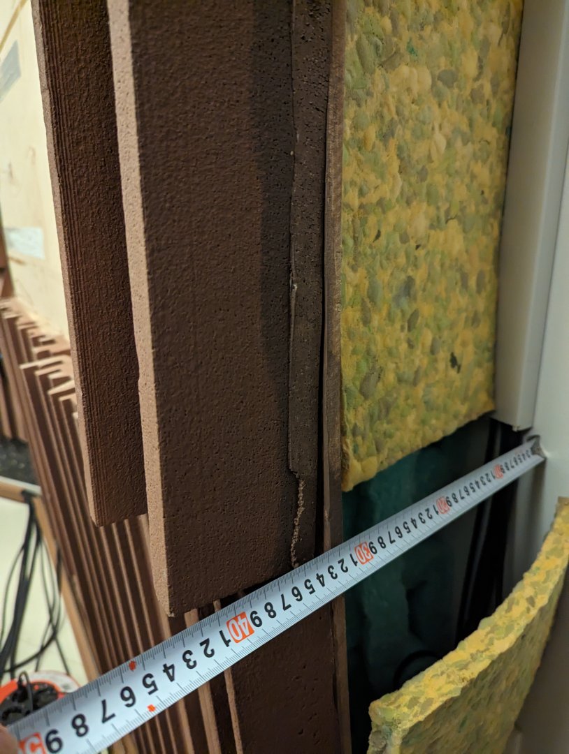

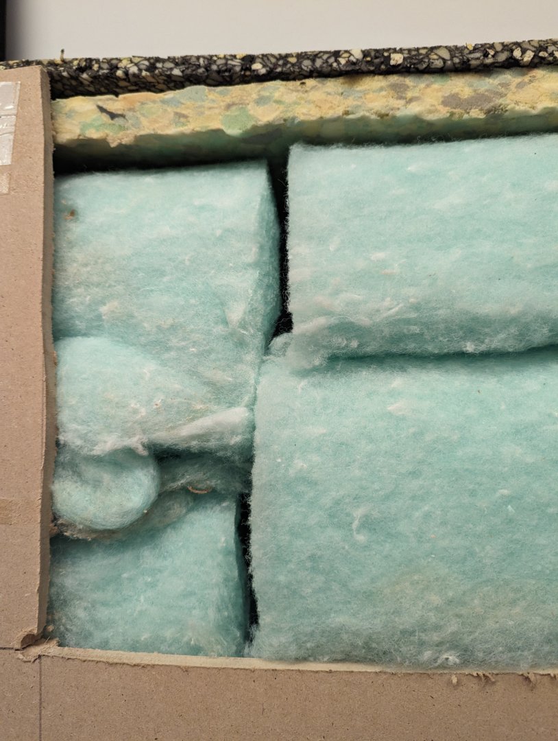

Εδώ βλέπετε μια τομή των υλικών που έχει εκεί μέσα:
Πάχος της κατασκευής, μαζί με τους εμπρός διαχυτές, περί τα 45cm:
Πάχος υλικών απορρόφησης στις θέσεις των σαμπ, περί τα 30 cm:
Είναι πλέον έτοιμες οι θέσεις για να μπουν οι βάσεις τοίχου των σαμπ:
Στο τέλος θα κολλήσω τους διαχυτές πάνω στο ξύλο.

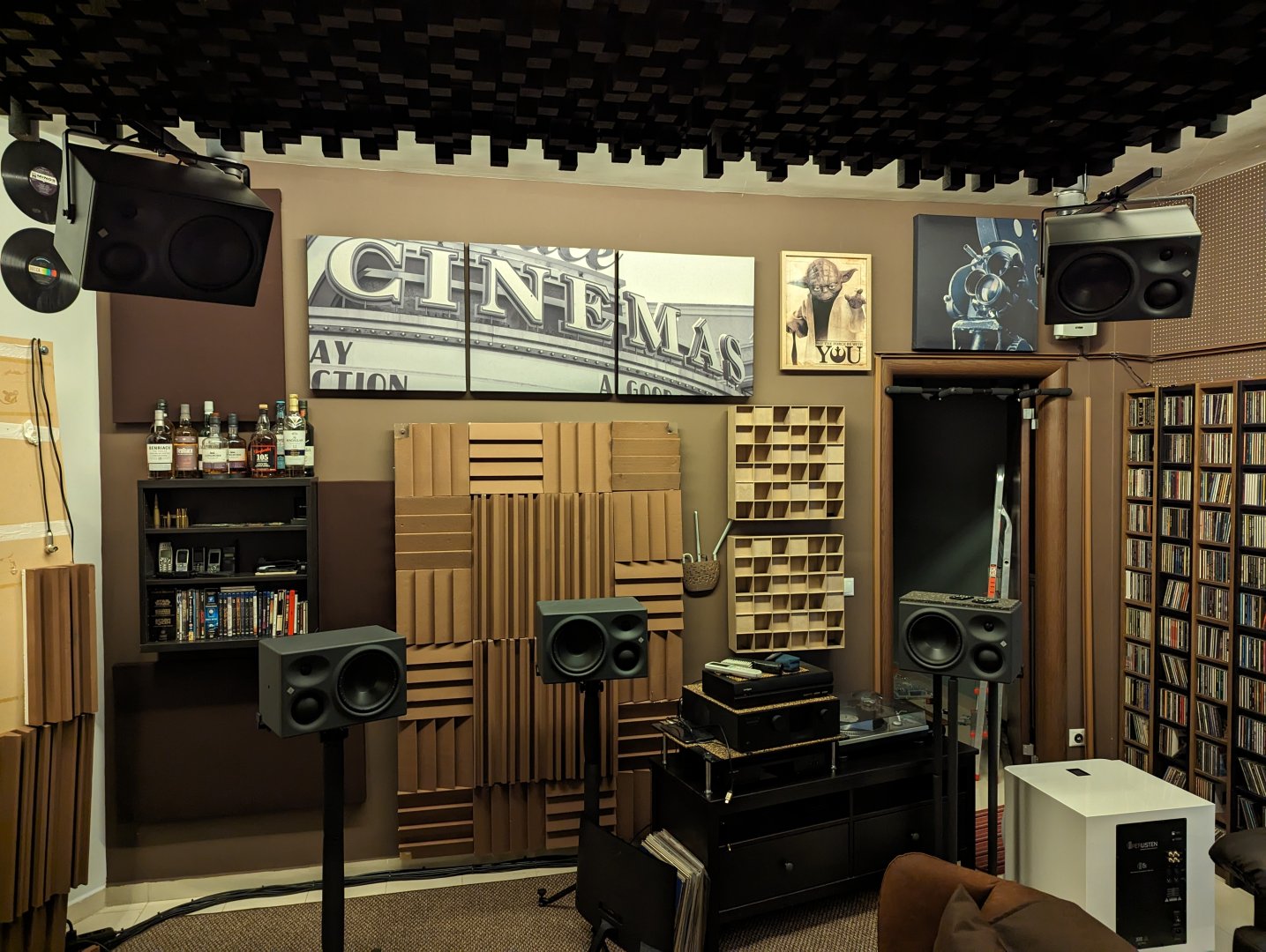

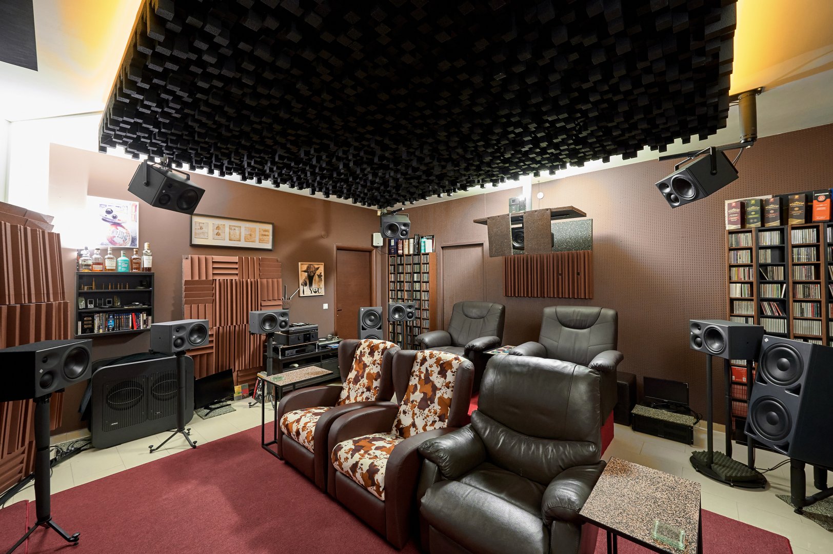

Βασικά έχει γίνει πολύ διαφορετικός ο χώρος, με όλες αυτές τις αλλαγές.
Τοποθετήθηκαν κι όλοι οι νέοι διαχυτές και πάνελ (νομίζω 15 τεμάχια επιπρόσθετα), και βελτιώθηκε κι άλλο η ηχητική του χώρου, άλλαξε και η οπτική.
"Άνοιξε" τρόπον τινά ο χώρος, αφού έφυγαν τα μεγάλου μεγέθους σαμπ από το δάπεδο.
Βγαίνει η παλιά μοκέτα σε λίγο.
Να σημειωθεί πως αυτή τη μοκέτα, την είχα από το προηγούμενο σπίτι που είχα στήσει σύστημα, τότε είχα τα μαγκνεπαν. Μικρή ήταν για αυτό το χώρο, αλλά βολεύτηκα τότε στη μετακόμιση. Σιγά σιγά γίνονται όλα, μονομιάς δε παίζει.
Η νέα μοκέτα, σε νέα χρώματα (πιο ανοιχτόχρωμη) και επιτέλους είναι στα μέτρα αυτού του χώρου, με πατρόν βγήκε γιατί είναι πολυγωνος μπροστά. Πολλές αλλαγές.

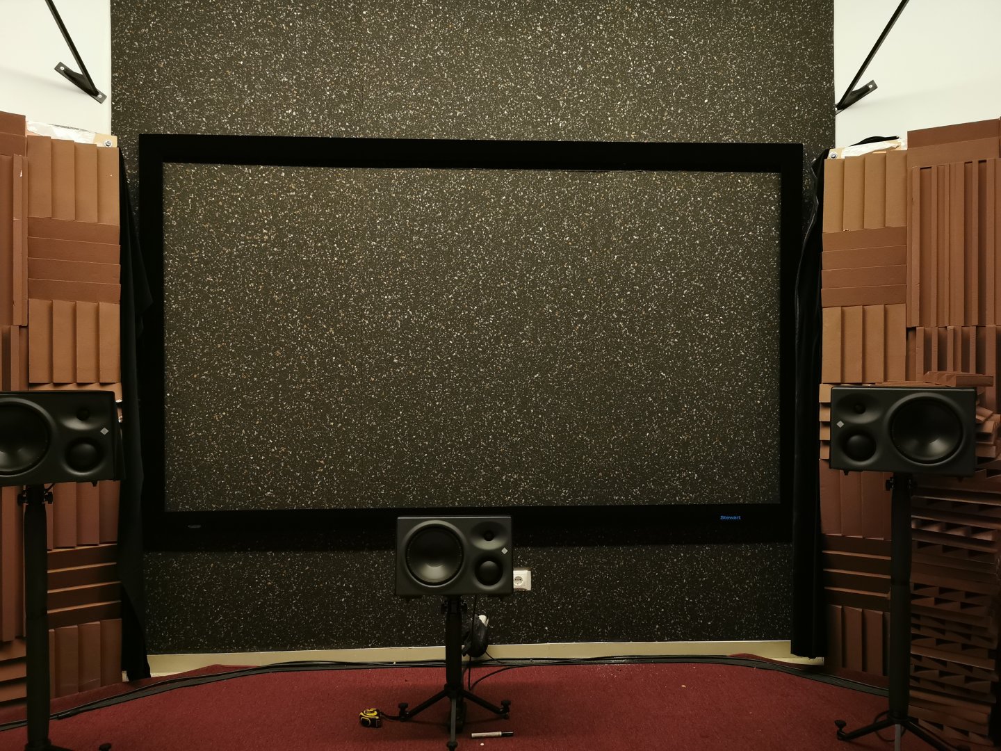

Συνδέθηκε το πρώτο σαμπ, το εμπρός κάτω κεντρικό, μπήκε στην τελική θέση του, και έπαιξε και μουσική! 😎
Έχουν τελειώσει σχεδόν όλες οι εργασίες των συνδέσεων, ενώ είναι σε εξέλιξη οι υπόλοιπες.

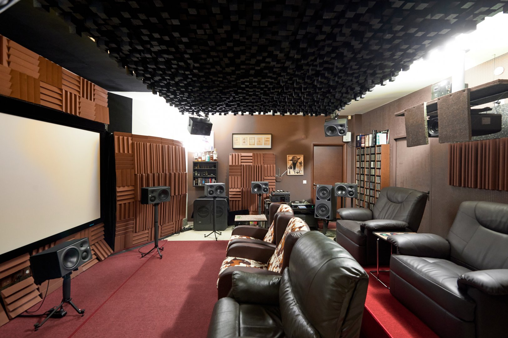

Οι πλαϊνοί τοίχοι έγιναν ουσιαστικά φουλ στην ηχητική περιποίηση, όπως κι ο μπροστά, ενώ ο πίσω είναι ήδη μια διάτρητη ηχοαπορροφητική γυψοσανίδα, κι ασχέτως εάν δεν θέλει πρακτικά τίποτα, εμπλουτίζεται με διάχυση για περαιτέρω βελτίωση.
Εδώ ο ένας πλαϊνός τοίχος, σχεδόν ολοκληρωμένος, με τους 2 νέους διαχυτές στο ύψος της mlp και με 3 απορροφητικά πάνελ στην εμπρός γωνία όπου έχει ισχυρές ανακλάσεις, και άλλα 4 που ήδη είχαν τοποθετηθεί ψηλά, οπότε το ~90% της επιφάνειας του τοίχου έχει πλέον υλικά:
Συγκριτικά, πως ήταν πριν, είχε μόνο το κεντρικό ξύλινο συνηχητή με την διάχυση από μπροστά, και 3 κάδρα, δηλαδή είχε πολύ λιγότερη ηχητική περιποίηση:
(+9 πάνελ-διαχυτές είναι)
Είναι σαφώς βελτιωμένη η ηχητική του χώρου, λογικά θα έχει πέσει λίγο και το RT 60.
Ο εμπρός τοίχος, που τοποθετήθηκε το σαμπ, υπενθυμίζεται πως είναι με γυψοσανίδα, με απορρόφηση από πίσω, με κοποπρεν κολλημένο εμπρός και διάχυση από πάνω, δηλαδή είναι φουλ περιποιημένος:
Πρώτες εντυπώσεις από το σαμπ:
Όποιος γουστάρει το ξερό μπάσο των Neumann 310, θα ερωτευτεί το μπάσο των perlisten. Στακάτο, σφιχτό. Παίζουν ήδη σαν ένα πράμα. Ταιριάζουν πολύ τα χνώτα τους, φυσιολογικό και αναμενόμενο, καθότι κλειστές καμπίνες όλα.

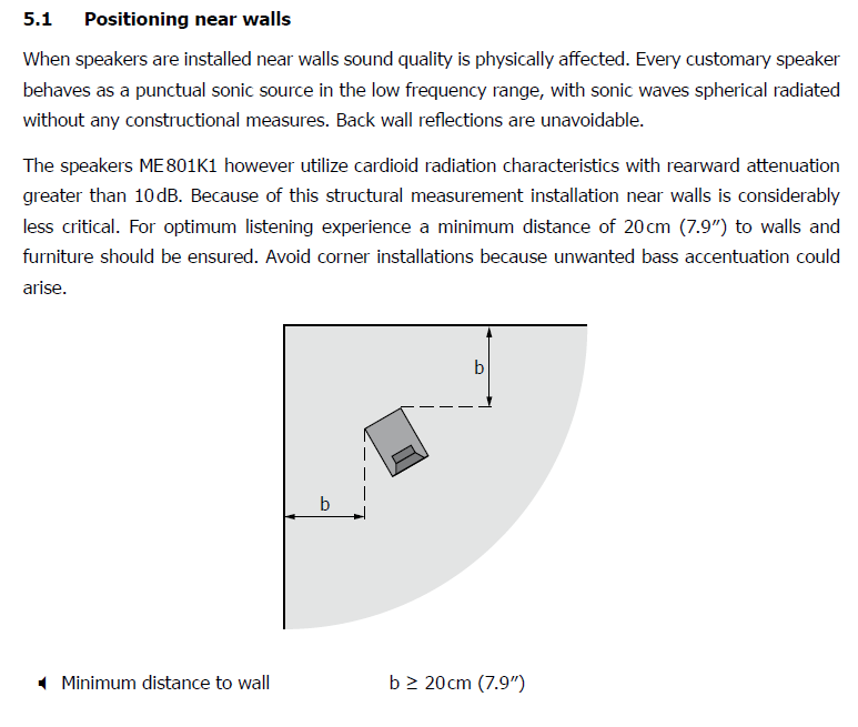

Σωστά μιλάει ο Κώστας σαν γενική αρχή, αλλά λάθος όσον αφορά τα νούμερα.
20cm ελάχιστη απόσταση θέλει η MeG, όχι 60. Πρακτικά δηλαδή, απλώς να μην είναι εντελώς κολλημένο στον τοίχο. Που, όπως εξήγησε παραπάνω, αν είναι να το έχεις κολλημένο στον τοίχο, τι το θες το καρδιοειδές;
