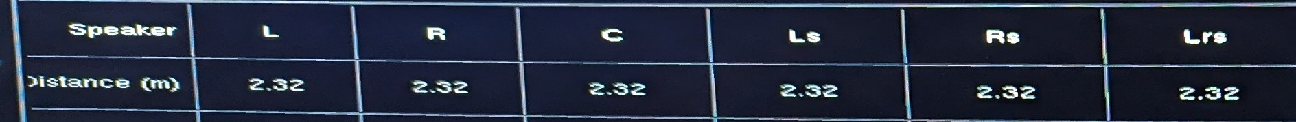

Επιτέλους τελείωσα με το στήσιμο όλων των δορυφόρων, έγινε όσο σωστά μπορώ να σκεφτώ και το cross firing, αλλά με μικρή γωνία off axis, της τάξης των 5-6° (παλιότερα είχα υλοποιήσει με 10°).
Έτσι, εάν πας 5-6° πχ προς τα δεξιά, θα σου είναι εντελώς on axis το απέναντι ηχείο, το αριστερό ηχείο, και 10-12° off axis το ηχείο στην πλευρά σου, το δεξί. Με κάθε περαιτέρω μετακίνηση προς τα δεξιά, θα συνεχίζει να υπάρχει αυτή η διαφορά των 10-12° υπέρ του απέναντι ηχείου, εξισορροπώντας τρόπον τινά η μείωση στάθμης της επιπρόσθετης off axis την διαφορά απόστασης των δύο ηχείων από σένα.
Βεβαίως η ακρίβεια τοποθέτησης των δορυφόρων, έχει χτυπήσει κόκκινο, ο τρινοβ βαρέθηκε να τα μετράει και να τα ξαναμετράει, αν είχε στόμα θα μ'έβριζε. 😜🤪😁
Πχ.
Όλοι οι δορυφόροι είναι επακριβώς στα 2,32 m από το κεντρικό σημείο της mlp, σύμφωνα με τις επαναλαμβανόμενες και σταθερές μετρήσεις του τρινοβ.
Με ένα μέτρο λέιζερ στην mpl μετράω 2.29m από την εμπρόσθια μπαφλα του κάθε ηχείου, και 2,31m από το βαθύτερο σημείο του κυματοδηγού του τουίτερ. Άρα το 2,32 m του τρινοβ είναι επακριβώς από το επίπεδο της κάψας του τουίτερ, από το ακουστικό κέντρο του μεγαφώνου.
Ακρίβεια δε θέλατε; Ε; 😜🤪😁

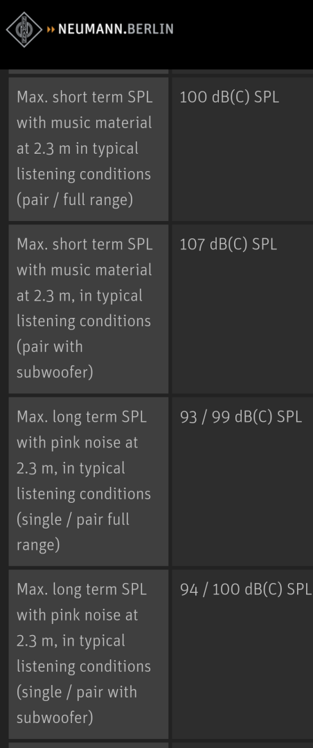

Επίσης, για δικαναλη χρήση στα 2,3m, το ηχείο όπως φαίνεται από τις προδιαγραφές του, δεν αρκεί για στάθμες αναφοράς χωρίς σαμπ (το ζεύγος βγάζει max 100 dB(C) SPL, θα ήθελε 105) ενώ αρκεί με χρήση σαμπ, σε 2.1 σεταπ, αφού θα βγάζει συνολικά max 107 dB(C) SPL στιγμιαία και 100 dB (C) SPL Long term.
Μάλιστα το long term, με χρήση σαμπ, είναι αρκετά υψηλά, δηλαδή ένα ζευγάρι 310 με σαμπ, μπορεί να δώσει 100 Φον μέση στάθμη στα 2,3μ, αρκεί οι κορυφές να μη ξεπερνάν τα 107 dB(C) SPL, σύνηθες σε ηχογραφήσεις χαμηλού δυναμικού εύρους.
Δηλαδή, αυτό το ηχείο χρειάζεται οπωσδήποτε σαμπ για δικαναλη χρήση. Δεν μπορεί να παίξει χωρίς σαμπ. Τέλος. Οι προδιαγραφές είναι εκεί, αδιαμφισβήτητες.
Σε δικές μου δοκιμές χωρίς χρήση σαμπ, με ηχογράφηση σχετικά χαμηλού δυναμικού εύρους, είδα να κλιπαρει ηχείο πριν φτάσω στάθμες αναφοράς, δεν μπορεί, ιδίως γιατί χάνεται και λίγο δυναμικό εύρος με την ισοστάθμιση στις πρώτες οκτάβες (αφού δεν υπάρχει σαμπ). Με σαμπ, μπορεί ανετως, χαλαρά, ακόμα και ένα ηχείο μόνο του. Οι πρώτες 2 οκτάβες δεν γίνεται να βγουν από αυτό το ηχείο σε στάθμη αναφοράς στα 2,3μ, άσε που θα χρειαστεί να εφαρμοστεί και κάποια ισοσταθμιση εκεί κάτω, αφαιρώντας χρήσιμη στάθμη από κει που δεν μπορεί να βγάλει!
Ο χώρος μπορεί να βοηθάει, να δίνει κάποιο επιπρόσθετο gain, αλλά μαγικά δε γίνονται, θέλει σαμπ. Υποχρεωτικά.
Τα νούμερα, βγαίνουν επακριβώς.

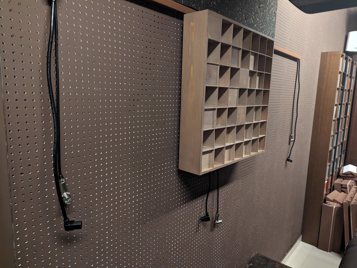

Μόλις τελείωσα με το καλάι και τα ρημάδια τα εξελάρ της σουίτς-κραφτ και καρφιά της νιούτρικ με καλώδιο μογκαμι.
Τι, σιγά, 3 ρεύματα και 3 σήματα, για τα 2 πίσω σαμπ και για το πίσω κεντρικό, όλα σε κανάλια. Σιγά τα ωα.
(4 ώρες ακριβώς μου πήραν αυτά. Τέσσερις ώρες λέμε)
4 ώρες. Μάτωσα... Πφχχχχχχχχχ
Τες πα, όλη η καλωδίωση έχει πλέον τελειώσει. Φινιτο.

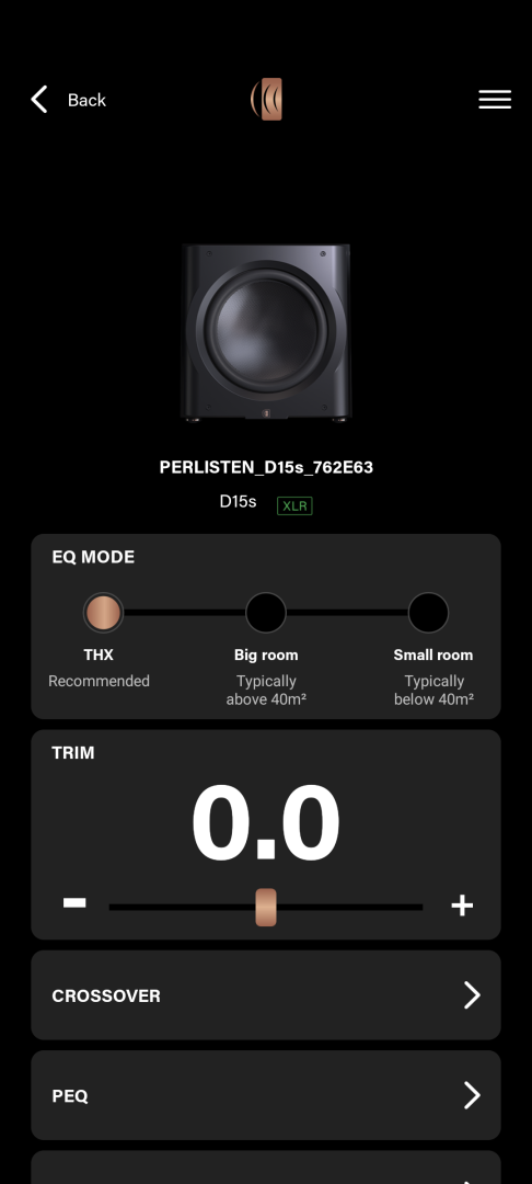

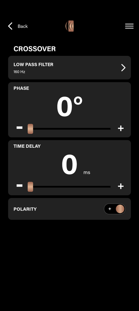

Εγκατέστησα και το app.
Σύνδεση με Bluetooth.
Απίστευτο το app της perlisten, πολιτισμός!
Δεκάδες καρτέλες, πολλά τα παραμετρικά EQ, έχουν κάνει τρομερή δουλειά οι άνθρωποι..
Πχ άλλαξα και το χρώμα του σαμπ στο app σε λευκό, άλλαξα και το όνομά του σε front center. Έχει και group, να δουλεύεις με 1 κίνηση πολλά σαμπ μαζί. Δεν υπάρχουν λέμε..
Τις ίδιες ρυθμίσεις έχει και το app της Arendal. Είναι εξαιρετικά βολικό και δεν τρέχεις να μετακινείς, να στραμπουλάς το χέρι να ρυθμίσεις και το κεφάλι να δεις. Ονομάζεις το κάθε sub ανάλογα τη θέση (έχει καταγεγραμμένο και το serial nr μην κάνεις κανένα λάθος) και κάνεις ότι ρυθμίσεις θες από τον καναπέ σου.
Εσένα βέβαια θα τ' αναλάβει ο Trinovv αλλά για κάποιον που θα χρειάζεται να χειρίζεται και να τροποποιεί ρυθμίσεις για να κάνει δοκιμές, μετρήσεις κλπ είναι "ΠΟΛΙΤΙΣΜΟΣ".

Έλα η Neumann λέει το παρακάτω:
Νeumann gibt einen Mindestabstand von 0,75m und einen empholennen Abstand von 1 bis 2,5m an.
Δηλαδη προτεινόμενη απόσταση 1-2,5m.
