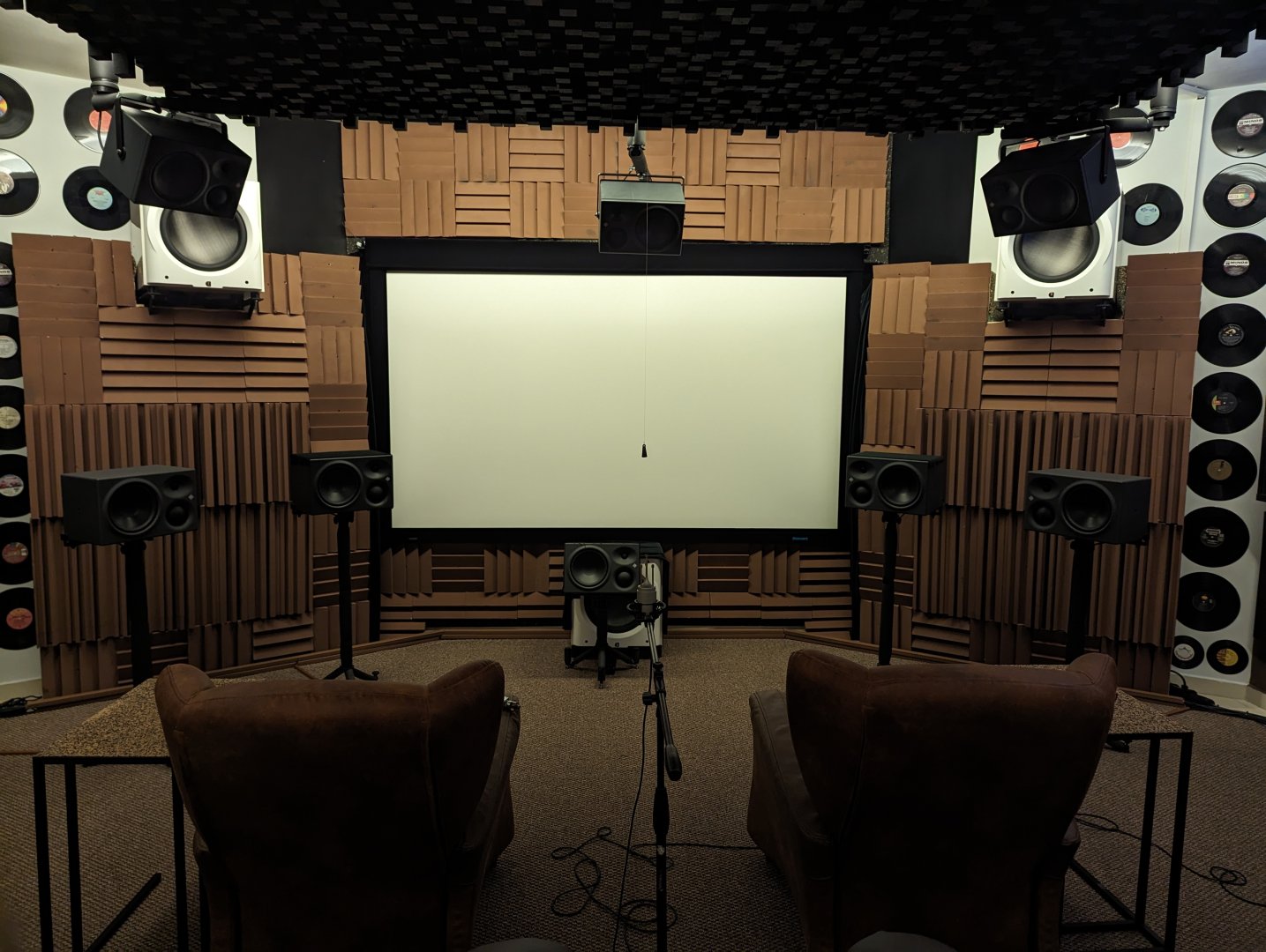

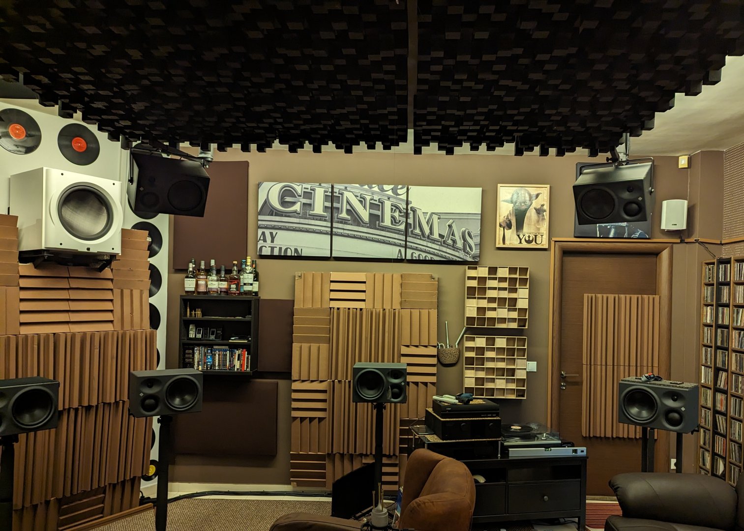

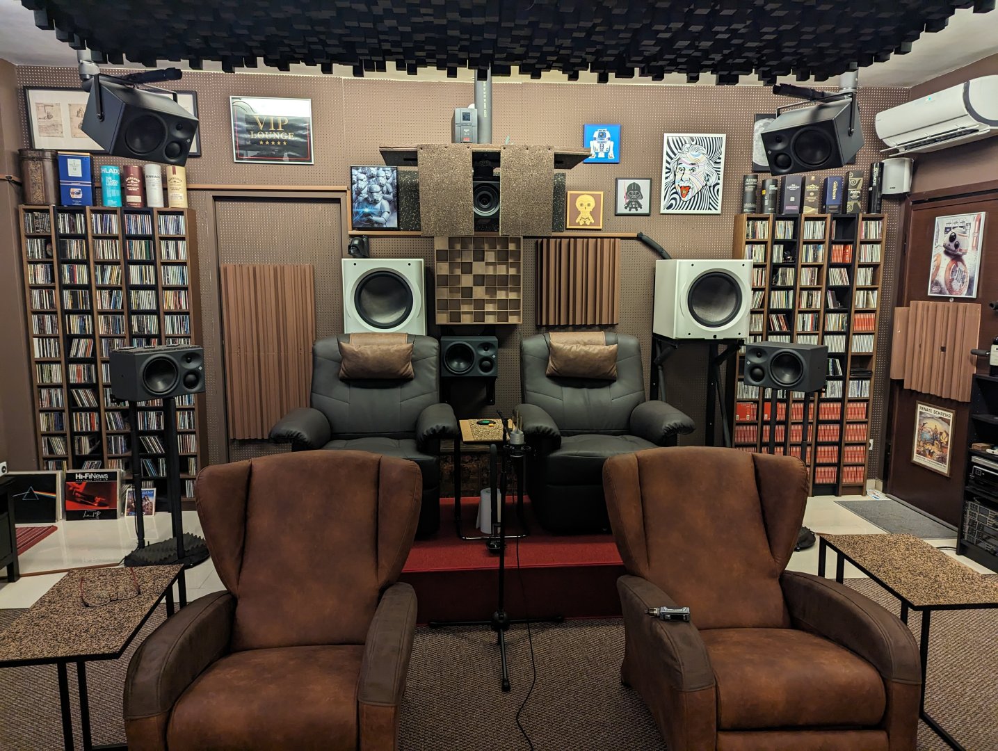

Όπως είδατε, ο εμπρός τοίχος είναι κατά 80-90% με υλικά ηχητικής περιποίησης.
Ομοίως οι πλαϊνοί:
Πίσω από τους δύο διαχυτές, όπως και πίσω από το κάδρο, κρύβεται πυκνή απορρόφηση 3cm.
RT 60 ήταν τελευταία φορά κάπου μεταξύ 0,22-0,23 sec, αλλά δε τελείωσα ακόμα, πιθανώς να αλλάξει λίγο το τελικό.
Για 15 δορυφόρους σε τόσο μικρό χώρο, είναι μια χαρά κοντά στο 0,2" sec.
Εξακολουθεί να ακούγεται "ζωντανός" ο χώρος, και ευχάριστος στην ομιλία.

Τέλος εργασιών.
Δουλεύουν όλα. Σούπερ. 👍
Μπήκαν και τα τελευταία υλικά ηχητικής περιποίησης, πλέον σε όλες τις βάσεις των δορυφόρων και σαμπ, δεν υπάρχει ιδιαίτερη ποσότητα σε εμφανές "σίδερο", πρακτικά όλα καλύφθηκαν και περιποιήθηκαν.

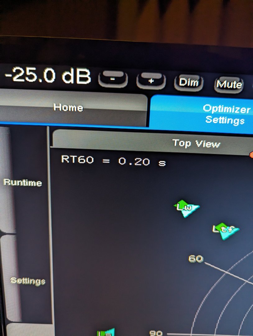

Ανυπομονούσα να δω την τελική μέτρηση RT 60.
Στρογγυλό το αποτέλεσμα, ο,τι πρέπει:
Στην ανωτέρω εικόνα, φαίνεται σε 3 δορυφόρους πως συμπίπτουν επακριβώς οι θεωρητικές θέσεις των ηχείων (με πράσινο) και οι πραγματικές (με μπλε). Τα έχω φέρει όλα εντελώς άριστα, επακριβώς στις προβλεπόμενες γωνίες. 😎
Για πρώτη φορά με το RT 60 στα 0,2" είμαι προσωπικά ενθουσιασμένος με την ηχητική του χώρου, ο οποίος παραμένει εξόχως "ζωντανός" και ιδιαίτερα ευχάριστος, τόσο σε ομιλία όσο και (ιδίως) σε μουσική! ❤

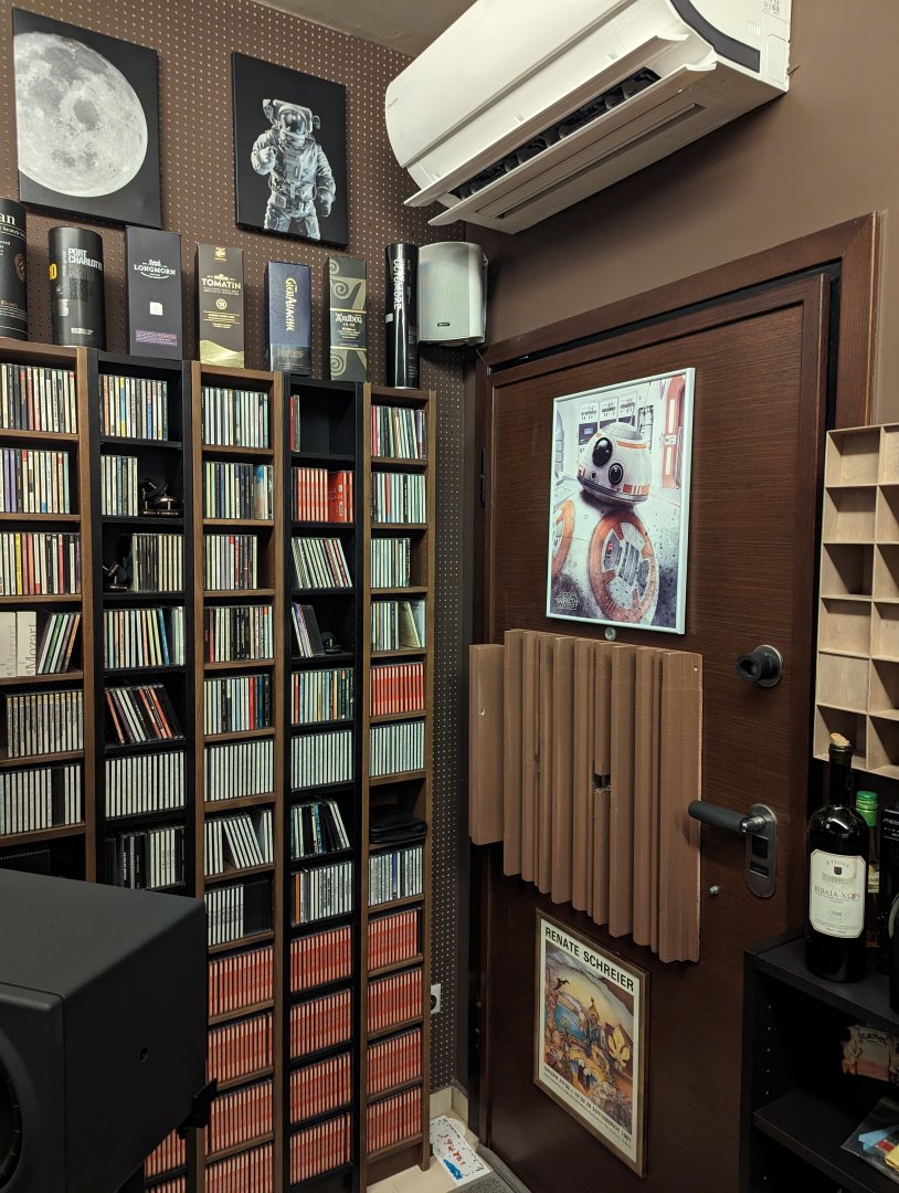

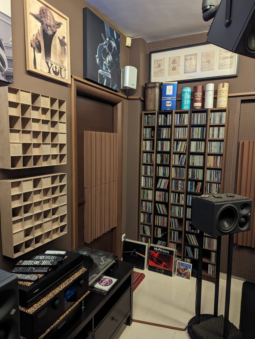

Οι άδειες συσκευασίες από μαλτ:
Όπως και τα κάδρα, δεν είναι απλώς διακοσμηση.
Πίσω από όλα τα κάδρα, υπάρχει κολλημένο στην πλάτη τους ένα φύλλο 2-3cm πυκνής απορρόφησης, ώστε να ανακλώνται τα ανώτερα πρίμα στην επιφάνεια του κάδρου, αλλά να υπάρχει απορρόφηση χαμηλότερα. Έτσι αποφεύγω να υπάρχει στο γράφημα RT 60 η τυπική "βουτιά" στα ανώτερα πρίμα.
Μέσα στα κουτιά από τα μαλτ, ομοίως, υπάρχει απορρόφηση. Γεμάτα είναι, τίγκα.
Με αυτό το "κόλπο", αποφεύγω και τους τριγμούς και συντονισμούς από κάδρα και κουτιά, ειδάλλως, όλα ακούγονται..
Έχουμε και εκλεκτά βινύλια 😁🤪🤣😜

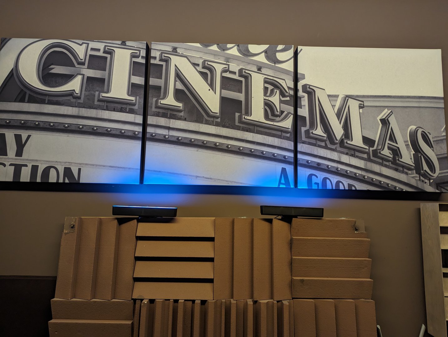

Μπήκε φωτισμός κάτω από τα πάνελ απορρόφησης με εκτύπωση:
Ο οποίος είναι ρυθμιζόμενος σε ένταση, αλλά και αλλάζει χρώμα, έχει επιλογές σε όλα τα χρώματα, βολεύει κόκκινο για εικόνα.
Όντως δεν ενοχλεί αυτός ο φωτισμός καθόλου στην εικόνα, εάν είναι σκούρο κόκκινο.
Μερικές φωτογραφίες εικόνας, με αναμμένο αυτό το φως σε σκούρο κόκκινο, όπου δεν είδα αλλοίωση της εικόνας ούτε στο λευκό ούτε στα μαύρα:
Καλύφθηκε με μαύρο βελούδο το σαμπ κάτω από την οθόνη, διότι η λευκή επιφάνεια εκεί, ήταν σοβαρή πηγή αντανάκλασης.

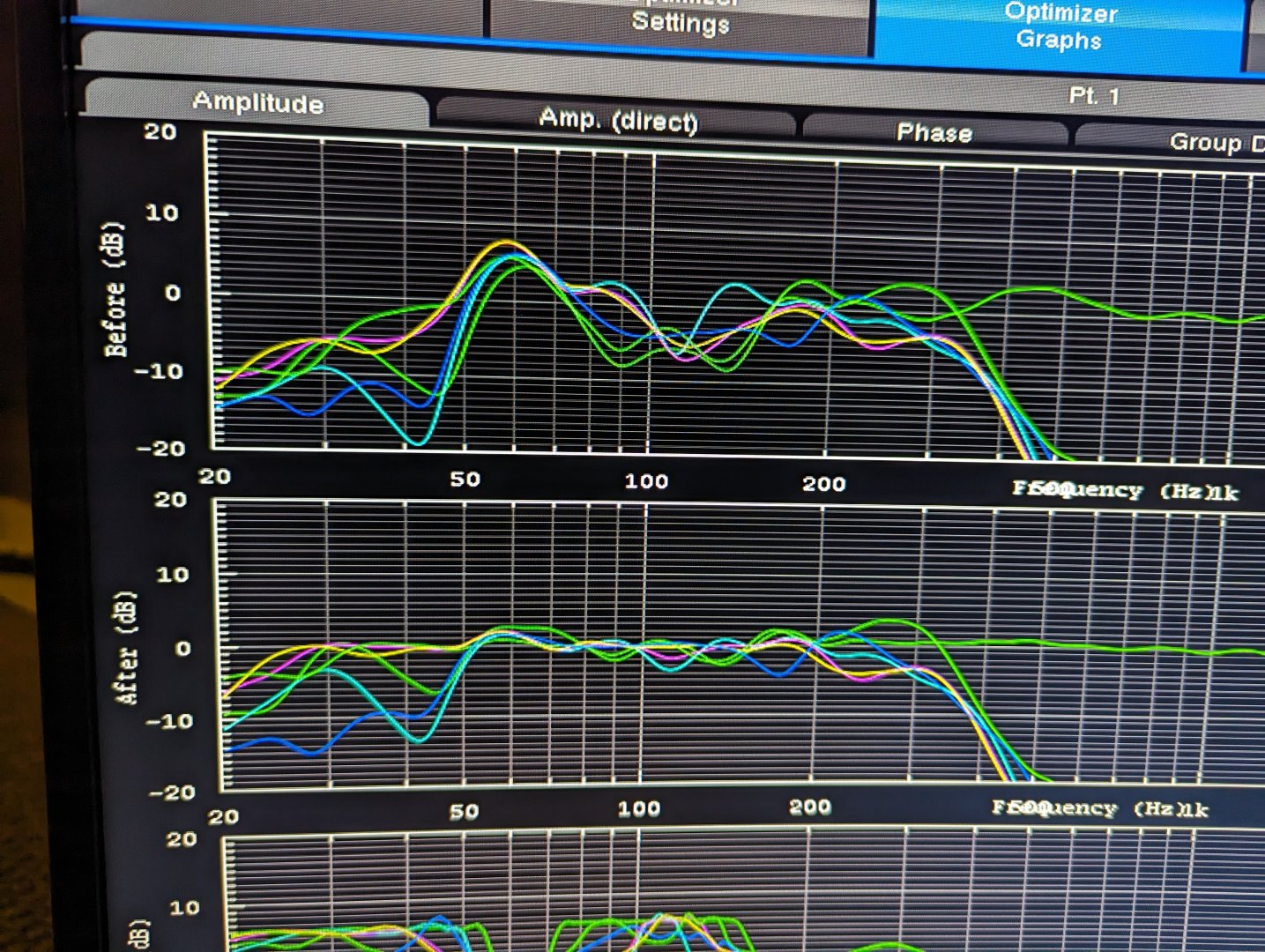

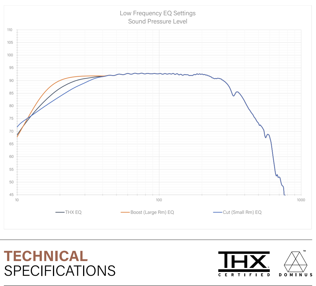

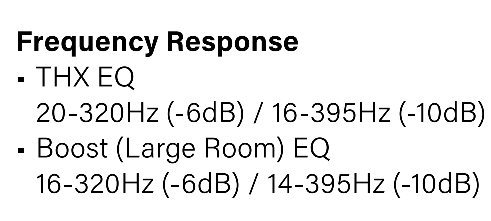

Η απόκριση των σαμπ στην ρύθμιση THX είναι πάνω κάτω η προβλεπόμενη από το μανιουαλ των ηχείων, και σχεδόν συμπίπτει με την απόκριση των Neumann (πράσινο), και όλα έχουν μια τόνωση (λόγω χώρου) με κέντρο στους ~58 κύκλους.
Η ελεύθερη απόκριση των σαμπ, είναι έως λίγο πάνω από 300 κύκλους! Ισχύουν επακριβώς οι προδιαγραφές τους. 😎
Θα δω τι απόκριση θα βγάζουν τα σαμπ και στη ρύθμιση "large room", αλλά ήδη το μπάσο είναι τόσο πολύ και εκτεταμένο, που πιθανώς να παραμείνει στο recommended (THX).

Στη ρύθμιση THX έχουν μια ομαλή πτώση από 40Hz, ενώ στο "large room" η πτώση ξεκινάει από τους 25 κύκλους:
Επειδή ο trinnov σαφώς διορθώνει (με μέτρο) την πτώση απόκρισης στην 1η οκτάβα, είναι πιο "συνετό" να τη διορθώσω από τα σαμπ, απλώς φοβάμαι λίγο μη πέσει το σπίτι καμιά ώρα..😁
