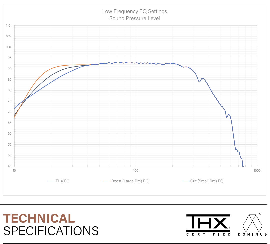

Απόκριση των σαμπ στη ρύθμιση THX
(Ομαλή πτώση από 40 Hz)
Και στη ρύθμιση "big room"
(Πρακτικά φλατ μέχρι 20 κύκλους..)
Επαληθεύονται για άλλη μια φορά οι προδιαγραφές του:
Στις μετρήσεις (και στο μάτι) υπερτερεί η ρύθμιση "large room", αφού είναι φλαταδούρα μέχρι τους 20 κύκλους, ενώ η THX έχει ομαλή πτώση σε όλο το εύρος της 1ης οκταβας.
Στο αυτί 👂 όμως, οι διαφορές, περιέργως, είναι πολύ μικρές στη μουσική, μόνο λίγη "στεναχώρια παύλα τρόμος" μ'επιασε στην "large room" από ισχυρούς υπόηχους με ταινίες στα πολλά γκάζια. 👽
Εφόσον όμως είναι φλατ σε αυτή τη θέση, τι να κάνω, νομίζω πως τελικά εκεί θα παραμείνει, να είναι ως προβλέπεται, κι αν χρειαστεί θα κόψω στο τέλος υπόηχους με ένα φίλτρο (ή τροποποίηση του ταργκετ κερβ) στους 20-22.

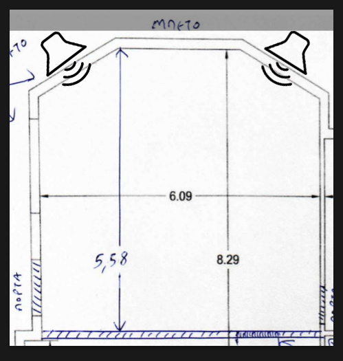

Ο εμπρός τοίχος, που τοποθετήθηκε το σαμπ, υπενθυμίζεται πως είναι με γυψοσανίδα, με απορρόφηση από πίσω, με κοποπρεν κολλημένο εμπρός και διάχυση από πάνω
Μου θυμίζεις λίγο πόσο πάχος είναι η απορρόφηση εμπρός τοίχου, να μην ψάχνω 300 σελίδες ; :D Νομίζω (κάτι θυμάμαι για) 30 εκατοστά ;
Είναι 3-εδρος ο εμπρός τοίχος, εκεί που είναι τα μεγάφωνα στο σχέδιο, είναι τα σαμπ ψηλά, στα 3/4 του ύψους και στο 1/6 του πλάτους:
(Αυτά τα σαμπ παίζουν σχεδόν φλατ, χωρίς διόρθωση)
Στα λοξά πλαϊνά τμήματα του εμπρός τοίχου, έχω 30-35cm υλικά απορρόφησης, από μπροστά τους ξύλο, και πάνω στο ξύλο έχει διάχυση.
Μπροστά από αυτές τις λοξές επιφάνειες με τα υλικά, είναι τα main ηχεία (front L/R) και τα front wide.
Στο ίσιο κομμάτι του τοίχου, είναι η οθόνη.
Αυτό το κομμάτι έχει γυψοσανίδα, πίσω από τη γυψοσανίδα 10cm απορρόφηση, πάνω στην γυψοσανίδα κολλημένο κοποπρεν ακούστικς, και πάνω στο κοποπρεν, όπου δεν έχει οθόνη, υπάρχει διάχυση.
Όλο το εμπρός 3-εδρο είναι μπετό, και από κείνη την πλευρά, είναι υπόγειο.
