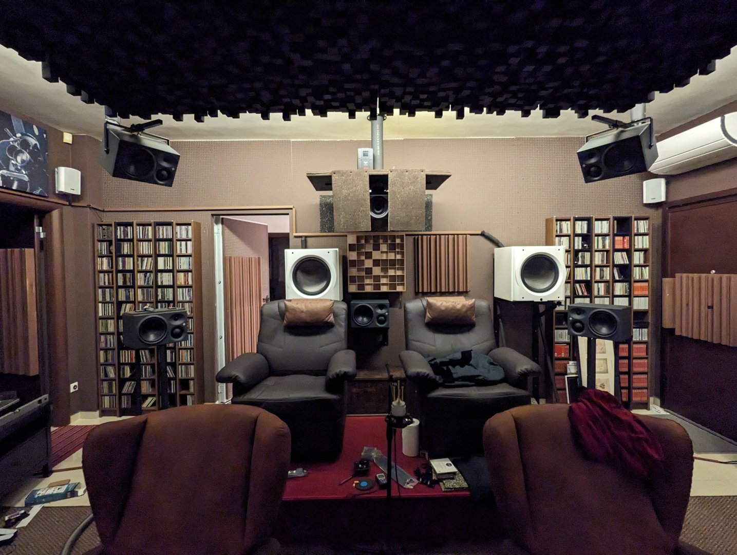

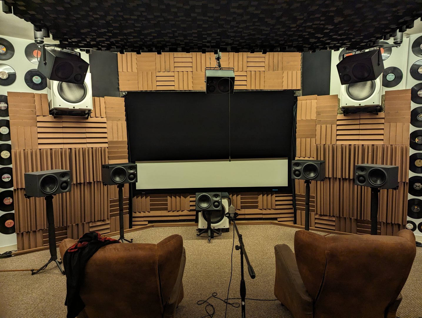

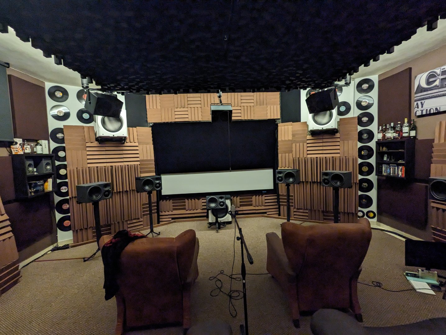

Σιγά σιγά, περνάμε στην τελική ευθεία.
Μπήκαν όλα τα σαμπ στις τελικές τους θέσεις.
Φύγαν τα σαμπ από το δάπεδο, άδειασε κάπως το τοπίο, ο χώρος σα να δείχνει μεγαλύτερος.
Λείπει ακόμα μια πολυθρόνα, αλλαγή ταπετσαρίας.
Στις 3 πόρτες του δωματίου, προστέθηκαν διαχυτές, με κέντρο στο ύψος του bed layer.
6-7 ώρες δουλειάς έριξα σήμερα, κι άλλες τόσες μένουν για να ολοκληρωθεί εκ μέρους μου το πρότζεκτ, κυρίως με τη διακόσμηση του χώρου και cable management.
Μετά, αναμένεται η υλοποίηση waveforming.
