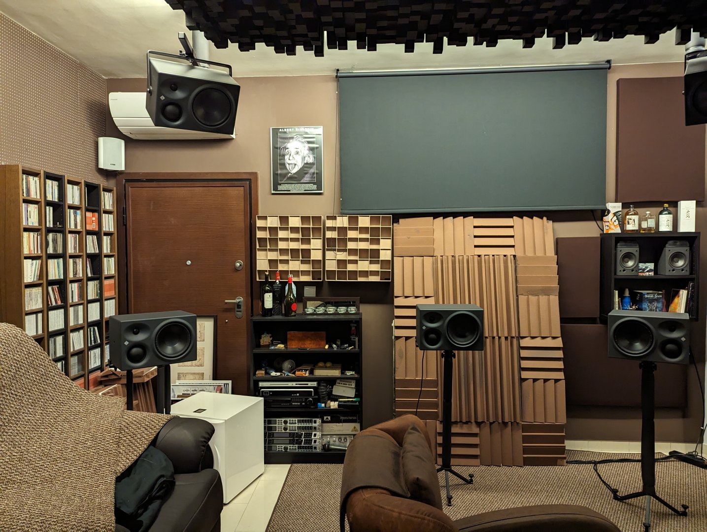

Οι πλαϊνοί τοίχοι έγιναν ουσιαστικά φουλ στην ηχητική περιποίηση, όπως κι ο μπροστά, ενώ ο πίσω είναι ήδη μια διάτρητη ηχοαπορροφητική γυψοσανίδα, κι ασχέτως εάν δεν θέλει πρακτικά τίποτα, εμπλουτίζεται με διάχυση για περαιτέρω βελτίωση.

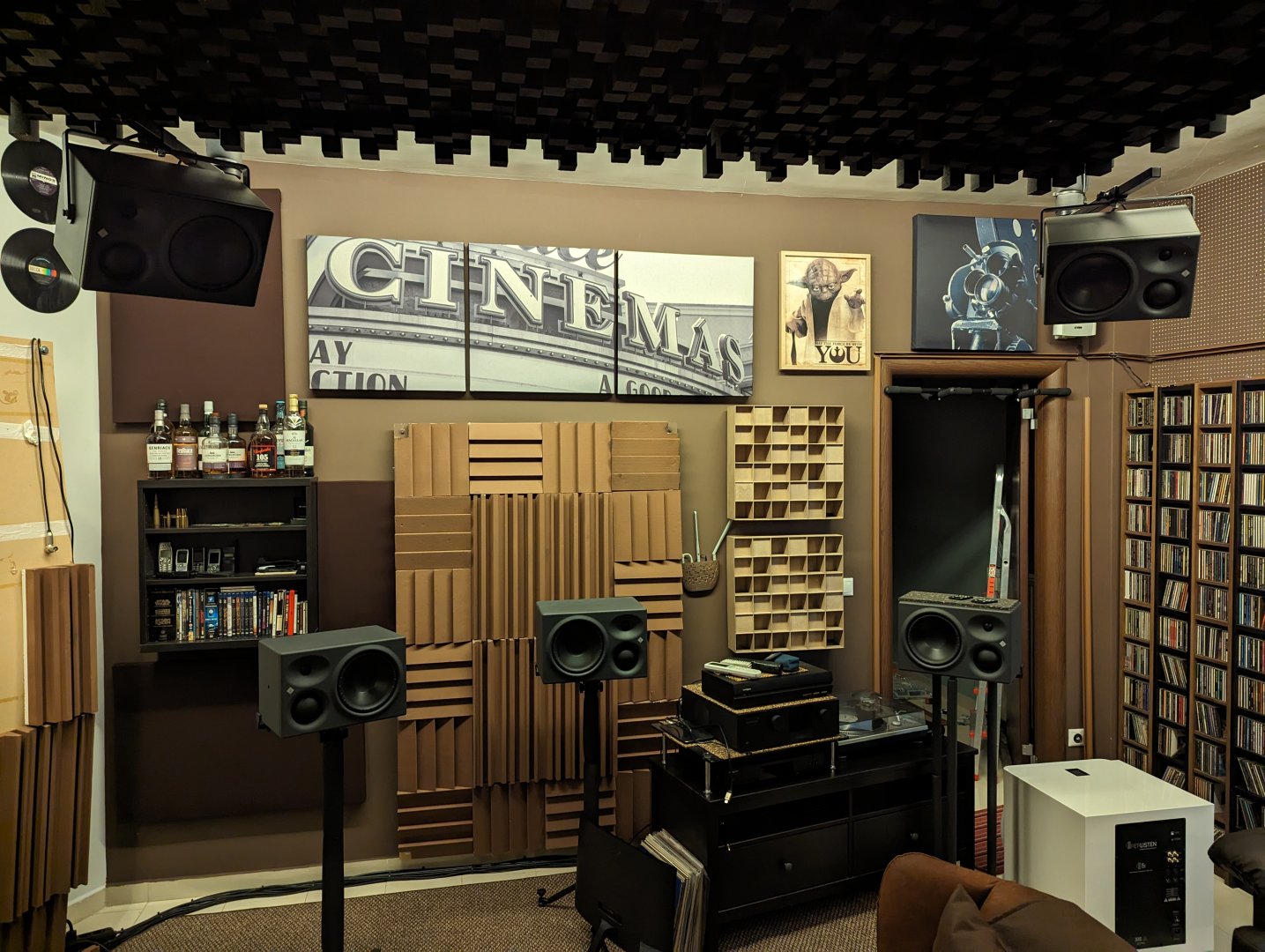

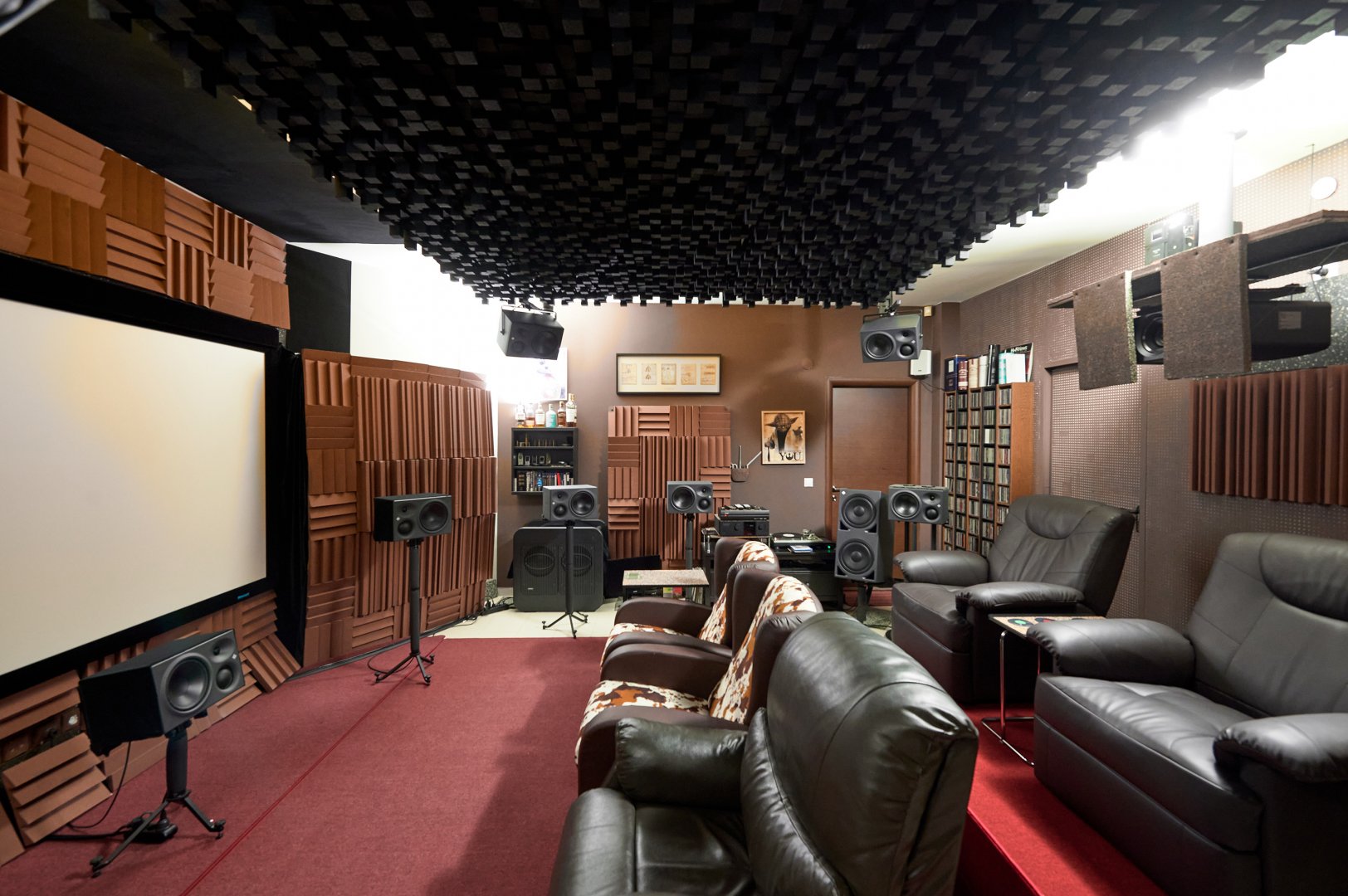

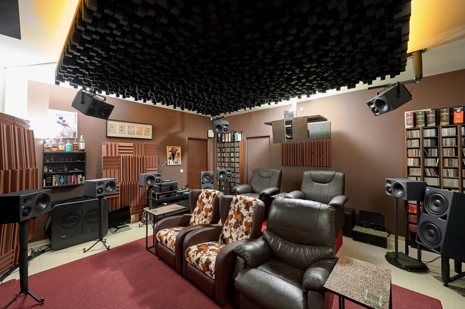

Εδώ ο ένας πλαϊνός τοίχος, σχεδόν ολοκληρωμένος, με τους 2 νέους διαχυτές στο ύψος της mlp και με 3 απορροφητικά πάνελ στην εμπρός γωνία όπου έχει ισχυρές ανακλάσεις, και άλλα 4 που ήδη είχαν τοποθετηθεί ψηλά, οπότε το ~90% της επιφάνειας του τοίχου έχει πλέον υλικά:
Συγκριτικά, πως ήταν πριν, είχε μόνο το κεντρικό ξύλινο συνηχητή με την διάχυση από μπροστά, και 3 κάδρα, δηλαδή είχε πολύ λιγότερη ηχητική περιποίηση:
(+9 πάνελ-διαχυτές είναι)
Είναι σαφώς βελτιωμένη η ηχητική του χώρου, λογικά θα έχει πέσει λίγο και το RT 60.

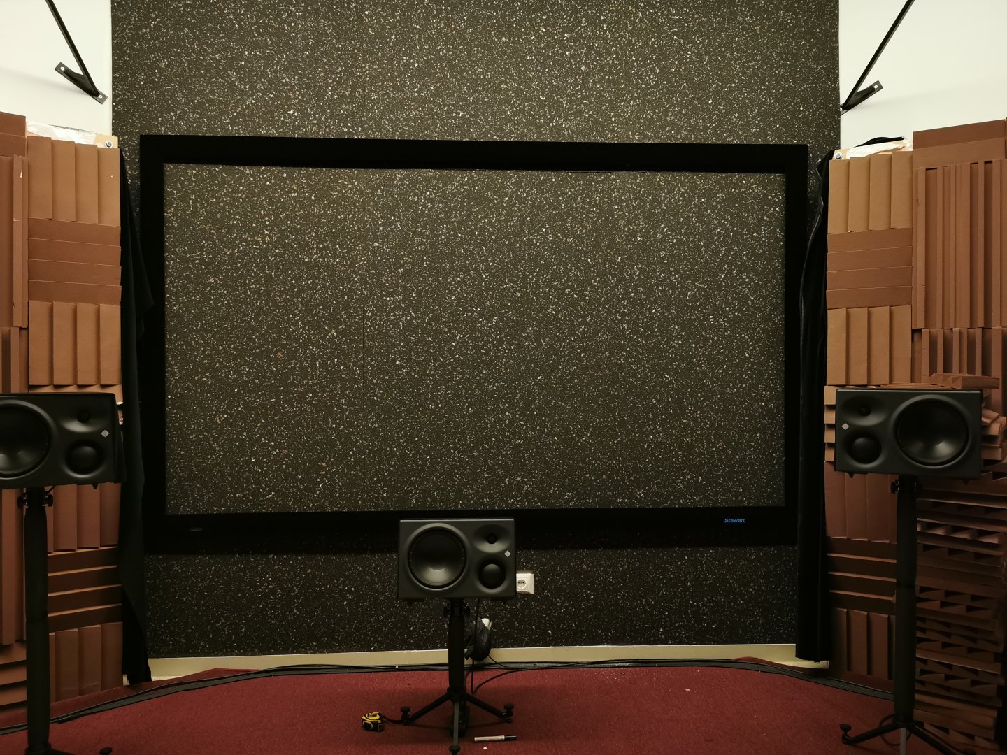

Ο εμπρός τοίχος, που τοποθετήθηκε το σαμπ, υπενθυμίζεται πως είναι με γυψοσανίδα, με απορρόφηση από πίσω, με κοποπρεν κολλημένο εμπρός και διάχυση από πάνω, δηλαδή είναι φουλ περιποιημένος:
Πρώτες εντυπώσεις από το σαμπ:
Όποιος γουστάρει το ξερό μπάσο των Neumann 310, θα ερωτευτεί το μπάσο των perlisten. Στακάτο, σφιχτό. Παίζουν ήδη σαν ένα πράμα. Ταιριάζουν πολύ τα χνώτα τους, φυσιολογικό και αναμενόμενο, καθότι κλειστές καμπίνες όλα.
Να κι ο απέναντι πλαϊνός τοίχος (+5 πανελ-διαχυτές), λίγα έμειναν να γίνουν, αλλά έχει ακόμα.
Επίσης, άλλαξε πολύ το χρώμα του χώρου, και έγινε σαφώς πιο φωτεινός με τη νέα μοκέτα.

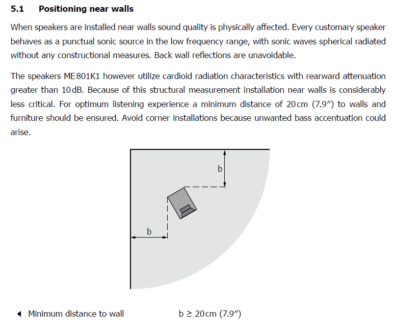

Σωστά μιλάει ο Κώστας σαν γενική αρχή, αλλά λάθος όσον αφορά τα νούμερα.
20cm ελάχιστη απόσταση θέλει η MeG, όχι 60. Πρακτικά δηλαδή, απλώς να μην είναι εντελώς κολλημένο στον τοίχο. Που, όπως εξήγησε παραπάνω, αν είναι να το έχεις κολλημένο στον τοίχο, τι το θες το καρδιοειδές;
Από το σχήμα συμπεραίνω ότι λέτε το ίδιο πράγμα. Ο Κώστας μετράει απόσταση από την μπάφλα.

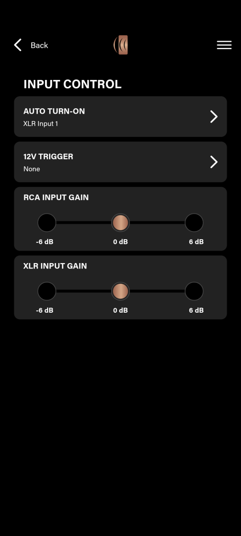

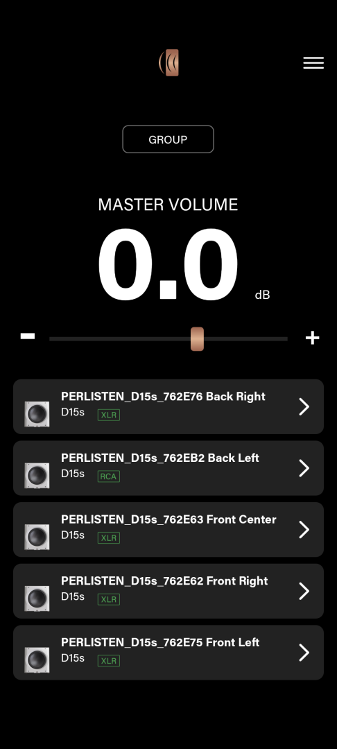

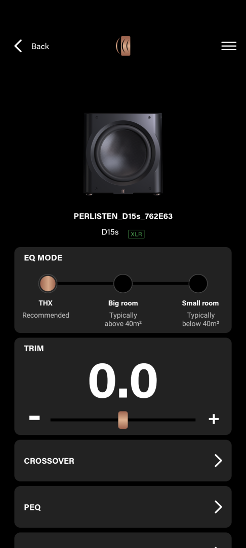

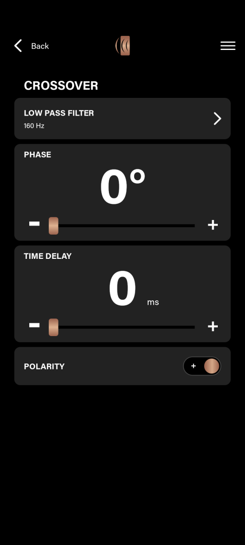

Εγκατέστησα και το app.
Σύνδεση με Bluetooth.
Απίστευτο το app της perlisten, πολιτισμός!
Δεκάδες καρτέλες, πολλά τα παραμετρικά EQ, έχουν κάνει τρομερή δουλειά οι άνθρωποι..
Πχ άλλαξα και το χρώμα του σαμπ στο app σε λευκό, άλλαξα και το όνομά του σε front center. Έχει και group, να δουλεύεις με 1 κίνηση πολλά σαμπ μαζί. Δεν υπάρχουν λέμε..

Το app δίνει τόσες πολλές δυνατότητες ρύθμισης στο σαμπ, από την άνεση του κινητού σου, που θα ζήλευαν πολλοί αξιόλογοι AV pro.
Στο EQ έχει 3 μνήμες ρυθμίσεων, με 10 peq η καθεμία, κρος μέχρι τους 160 κύκλους με ο,τι κλίση θες, από 6 έως 48 dB/Oct, ρύθμιση φάσης με βήμα 5°, ρύθμιση ευαισθησίας όλων των εισόδων, κλπ κλπ κλπ, τόσο πλήρες σετ ρυθμίσεων πραγματικά είναι αξιοσημείωτο.
Βεβαίως όλα αυτά για μένα είναι άχρηστα, διότι θα αναλάβει ο τρινοβ τα πάντα (μόνον το EQ mode θα ρυθμίσω αναλόγως μετρήσεων στο χώρο μου). Παρόλα αυτά, αξίζει να σημειωθεί τι δουλειά έχουνε ρίξει στο θέμα του σοφτγουερ ρυθμίσεων των σαμπ οι άνθρωποι της perlisten. As good as it gets.

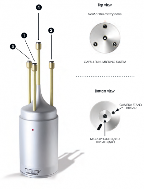

Το μοναδικό 3D μικρόφωνο της τρινοβ έχει πολλαπλές κάψες:
Οι οποίες επιτρέπουν στο σοφτγουερ να βρει με απόλυτη ακρίβεια τη θέση καθενός ηχείου, με ακρίβεια χιλιοστού (όσον αφορά την απόσταση ακρόασης) και δέκατου της μοίρας (όσον αφορά την απόκλιση στις γωνίες τοποθέτησης).
Μετά μία μέτρηση με το μικρόφωνο στην mlp, σου λέει για την απόσταση των ηχείων από την mlp με ακρίβεια χιλιοστού, αλλά και για την απόκλιση της θέσης του ηχείου, τόσο στον κατακόρυφο άξονα όσο και στον οριζόντιο άξονα, με ακρίβεια μοίρας.
Πχ θα σου πει ότι το δεξί ηχείο είναι στον οριζόντιο άξονα στις 32,3° (κι όχι στις 30° όπως προβλέπεται) και στον κατακόρυφο άξονα στις 3,7° (κι όχι στις 0° όπως προβλέπεται), και βεβαίως θα σε ενημερώσει για την απόσταση ακρόασης, πχ στα 231,4 cm.
Βλέπω αυτές τις μετρήσεις, οι οποίες είναι ακριβείας και με απόλυτη επαναληψιμότητα, και διορθώνω μια μια τις θέσεις των ηχείων, μέχρι να είναι όλα τα ηχεία σε απολύτως όμοια απόσταση ακρόασης και σε μηδενική απόκλιση γωνίας από την προβλεπόμενη για κάθε ηχείο.
Έτσι, χρησιμοποιώ το μικρόφωνο για να φέρω όλα τα ηχεία σε απόλυτα σωστή θέση στο χώρο, ώστε να μη χρειάζονται DSP διόρθωση.
Ταυτόχρονα, κάνω cross firing, ώστε να διευρύνεται όσο το δυνατόν περισσότερο το sweet spot, για να ακούν το ίδιο οι δίπλα καθήμενοι ακροατές.
Αυτό επιτρέπεται, εφόσον το ηχείο έχει ομαλή off axis απόκριση.
Αυτό είναι πάντα το πρώτο βήμα, μου παίρνει κάνα 3-ωρο.

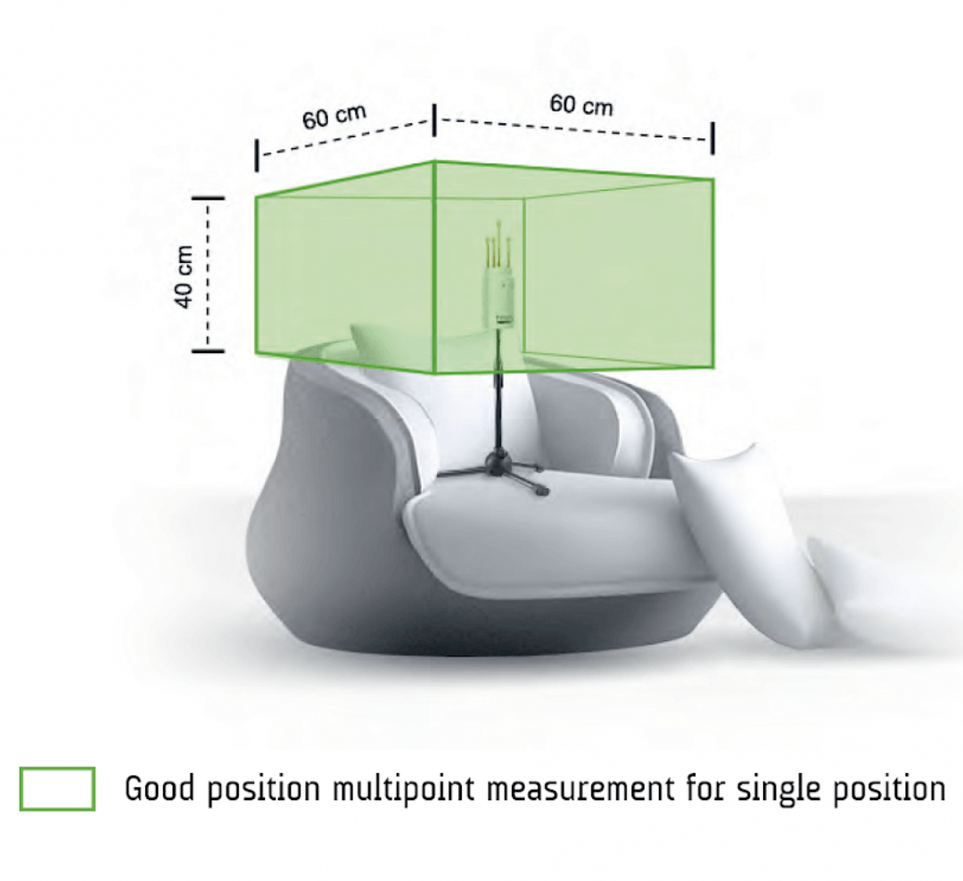

Μετά έρχονται οι πολλαπλές μετρήσεις στην ευρύτερη θέση της mlp, και για ένα ακροατή είναι έτσι:
Δηλαδή για 1 θέση ακρόασης μετράς με ακτίνα 30cm σε πολλαπλές θέσεις πέριξ της mlp, αλλά και πιο χαμηλά και πιο ψηλά από αυτή.
Για ευρύτερο χώρο, 3 καθήμενων ακροατών, μετράω πέριξ της mlp με ακτίνα 60cm, οπότε καλύπτω ένα πλάτος 1,2μ.
Αν και 9 σημεία μέτρησης είναι επαρκή, προσωπικά κάνω μέτρηση σε 12-16 σημεία, αλλά καμιά φορά φτάνω (ή ξεπερνώ) τα 18. Στο τέλος, γίνεται ισοστάθμιση με συμμετοχή όσων σημείων μέτρησης θες, και ορίζεις την αξία κάθε μέτρησης, δηλαδή σε τι ποσοστό θα συμμετέχει κάθε σημείο μέτρησης ξεχωριστά στην επιλογή της ισοστάθμισης.
Πχ μπορείς να δώσεις αξία 100% στην mlp, και 5% σε μέτρηση 1μ πιο πίσω από την mlp. Ότι θες κάνεις, οι μετρήσεις είναι κει, δε τις ξανακάνεις, τέλος.
Ακόμα και για 20 σημείων μετρήσεις, δε χρειάζεται πάνω από ένα δίωρο. Και πολύ λέω.

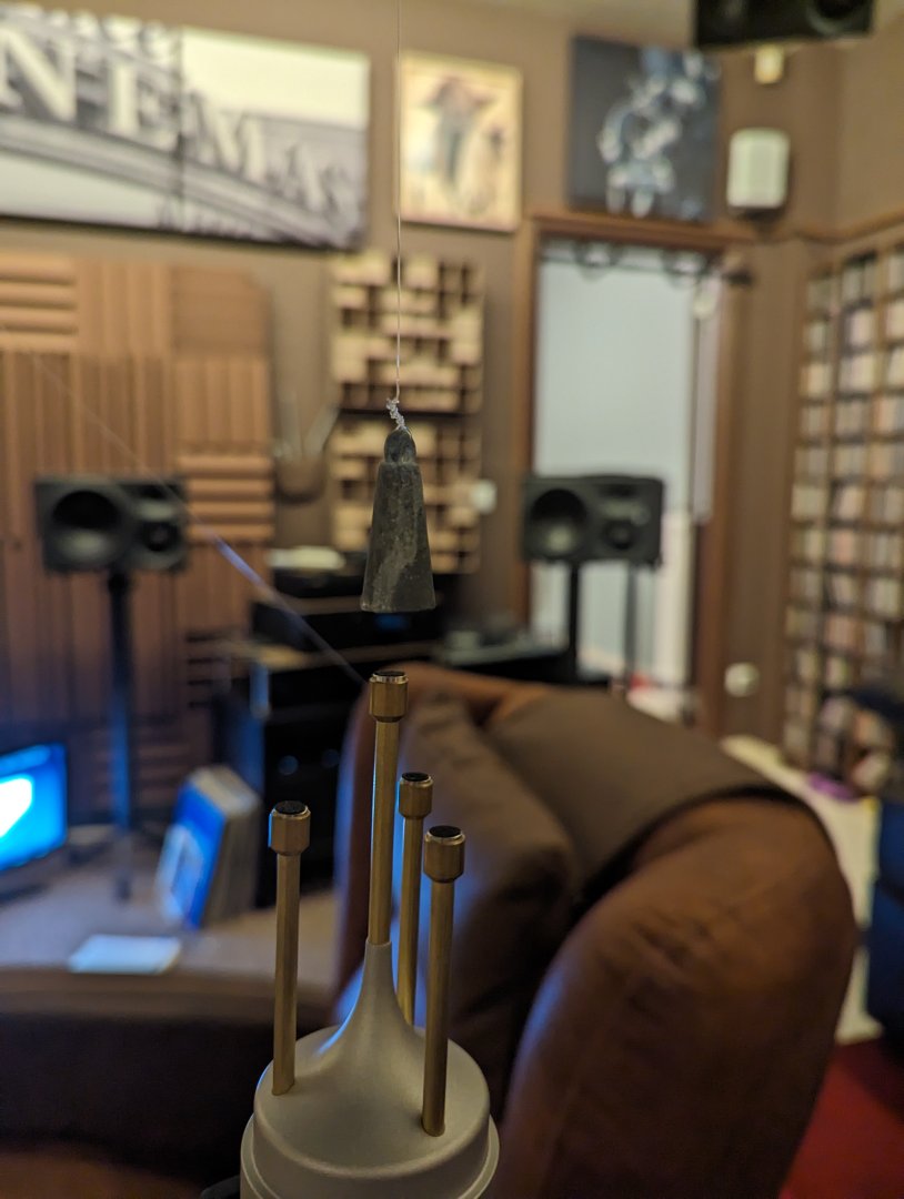

ευτυχώς είχα "σώσει" το σημείο της "mlp" στο χώρο, με πετονιά και βαρίδι από το ταβάνι, ώστε ακριβώς από κάτω να στηθεί το μικρόφωνο του τρινοβ:
Είσαι σίγουρος οτι το βαρίδι "έδειχνε" τη σωστή κάψα του μικροφώνου;;; 🤔
:biggrin::biggrin::biggrin: Του μ@μησα τη ψυχολογία!
Σοβαρά πάντως, τρομερά λεπτομερειακή δουλειά. χαρά στην υπομονή σου! :)
