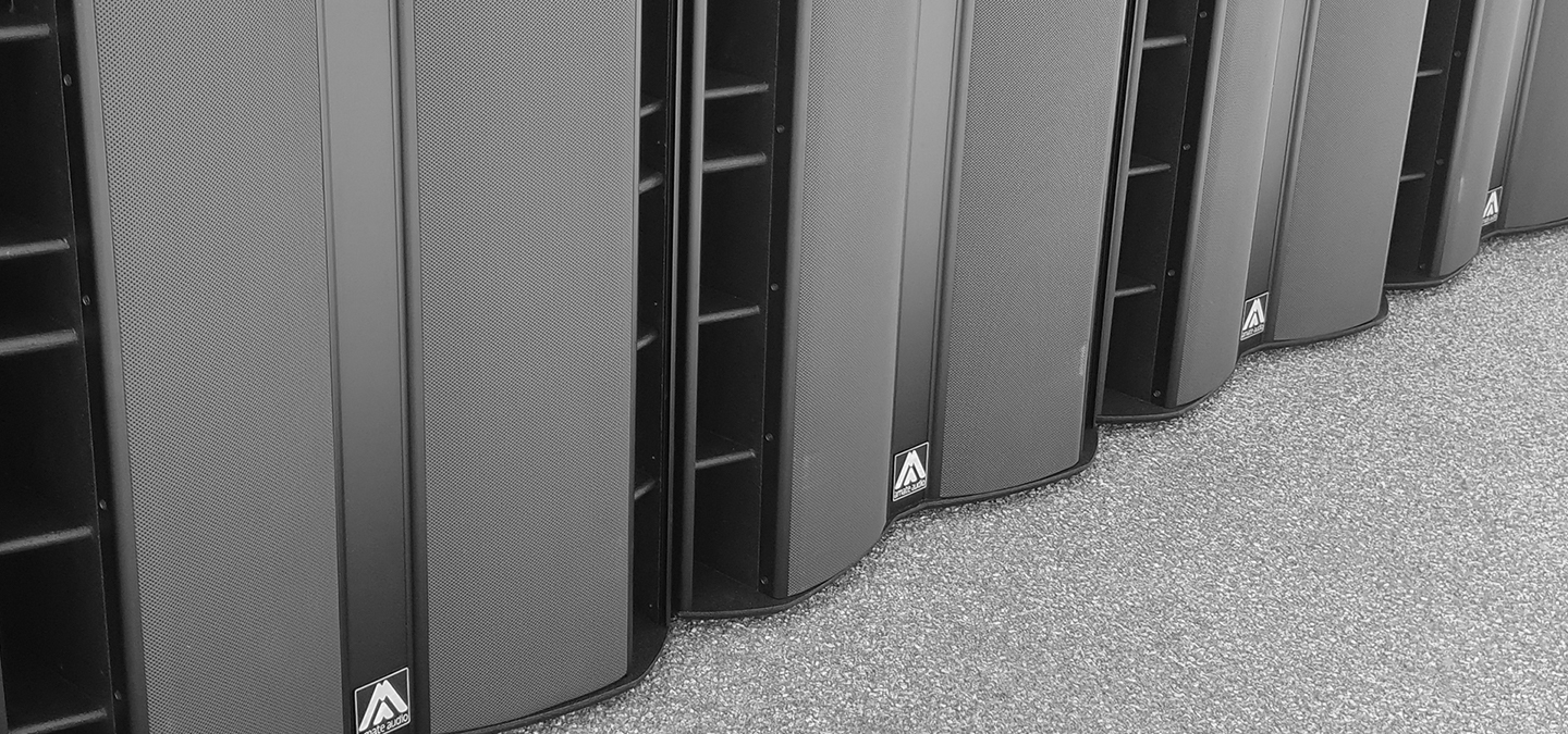

πες μου, στα μήκη κύματος που αναλαμβάνουν τα σαμπζ, τι διαφορά νομίζεις πως μπορεί να έχει ένα flash mounted σαμπ από ένα on wall.
Τζάμπα τσακώνεστε. . . στρέψτε το σαμπ προς τον τοίχο!
Ετσι :
φαντάζομαι ότι δεν θα τα κάνεις με αυτό το σύστημα μόνο κλασικό φλας μάουντ αλλά θα μπορείς και να πλέον χωρίς ζημιά να τον κάνεις όλο τον τοίχο μέρος της εκπεμπόμενης ενέργειας (ηχείο) για να κερδίσεις ενέργεια ; ή όχι δεν γίνεται ;
Γίνεται, συγχαρητήρια! μόλις επανεφηύρες τα Dutch and Dutch (πίσω γούφερς και ηχεία πολύ κοντά στον τοίχο)
