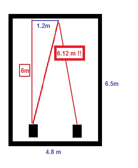

Γιατί; Πάρε ένα παράδειγμα (μία εικόνα χίλιες λέξεις) :
Σαλόνι 6,5 x 5 , δεν το λες και μικρό για τα Ελληνικά δεδομένα, δύο σαμπ στο 1/4 του πλάτους, λίγο Πυθαγόρειο, και :
Τόση φασαρία (μετά ουχί ευκαταφρόνητων μπικικινίων) για 12 πόντους;
ΜΑ, ΓΙΑ 12 ΠΟΝΤΟΥΣ ??? , με μήκος κύματος στα 70Hz (άστα καλύτερα τα 40 και τα 20 Hz, μη το κουράζεις) 5 μέτρα ??

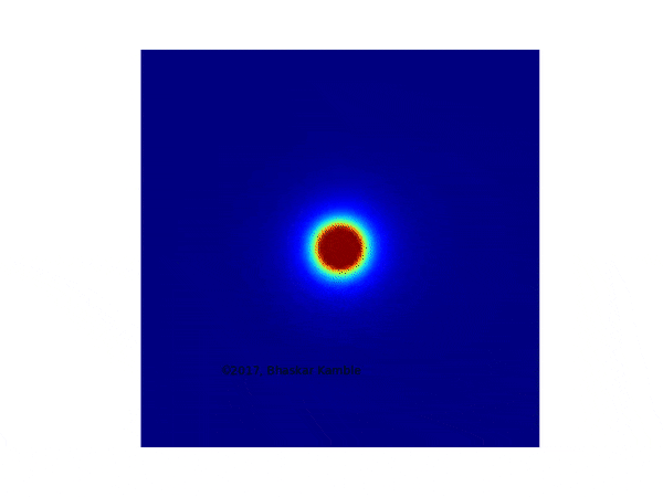

Χωρίς επίπεδα κύματα, πάμε σε χαοτικές καταστάσεις όπως αυτή που έβαλε ο Πέτρος:
Πως να ακυρωθεί ένα κύμα που σκάει σα βόμβα προς όλες τις κατευθύνσεις; Αδύνατο.

Ιδανική και απόλυτη ακύρωση είναι δυνατή μόνο με επίπεδα κύματα. Τα οποία με τη σειρά τους είναι δυνατά μόνο σε απόλυτα συμμετρικούς χώρους και τοποθετήσεις σύμφωνα με το μοντέλο DBA.

14.416
12.112
Δεν ισχύει αυτό που έγραψε ο Πέτρος.
Δεν έγραψα τίποτα. Μια εικόνα έβαλα, απάντηση στην πρόταση που είπες "το κύμα όταν εκπέμπεται απο πηγή είναι πάντα κυκλικό στο μετωπό του. Η ανάκλαση είναι πάντα επιπεδη".

19.752
23.893
