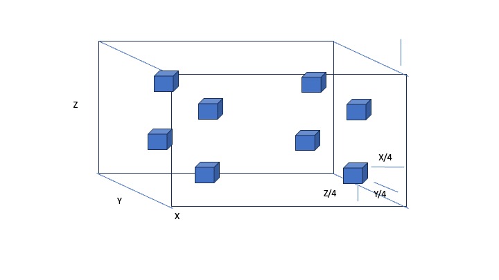

1/4 απόστασης απέναντι τοίχων είναι άλλη προσέγγιση, άλλο μοντέλο (αυτό που μελέτησε η Χάρμαν, Τούλ, κ.α.)
Είναι άλλο πράγμα, δε βασίζεται σε επίπεδα κύματα και source to sink ακύρωση, καμία σχέση.
Ιδανική και απόλυτη ακύρωση είναι δυνατή μόνο με επίπεδα κύματα. Τα οποία με τη σειρά τους είναι δυνατά μόνο σε απόλυτα συμμετρικούς χώρους και τοποθετήσεις σύμφωνα με το μοντέλο DBA.
Δεν κατάλαβες,
υλοποιείς λέω μια κλασσική διάταξη DBA τεσσάρων σαμπ, αλλά όχι πάνω στους εμπρός-πίσω τοίχους αλλά στα τέταρτα της μεταξύ τους απόστασης (ως προς τους πλάγιους τοίχους και το πάτωμα-ταβάνι, τα σαμπ ούτως ή άλλως στο 1/4 της απόστασης θα ήταν). Στις θέσεις δηλαδή του καλύτερου μοντέλου του Βέλτι, αλλά με delay πίσω αλά DBA.
Αυτό χειροτερεύει μεν λίγο την ακύρωση, αλλά σε ορισμένες περιπτώσεις χώρων με πολύ έντονη απορρόφηση (η DBA δουλεύει καλύτερα σε ζωντανούς χώρους), ή ψιλοασυμμετρίες, βαρειές επιπλώσεις κλπ, αποσβένει καλύτερα μερικούς διαμήκεις ρυθμούς ανώτερης τάξης. Το αν συμφέρει τελικά, εξαρτάται και από το μήκος του δωματίου και την θέση ακρόασης.

Δεν κατάλαβες,
Κλασσική διάταξη DBA με 4 σαμπ δεν υπάρχει, μάλλον εννοείς με 8 σαμπ. Εννοιείς το παρακάτω;
