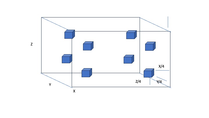

Κλασσική διάταξη DBA με 4 σαμπ δεν υπάρχει, μάλλον εννοείς με 8 σαμπ. Εννοιείς το παρακάτω;
Ναι αυτό, έπρεπε να γράψω "τεσσάρων σαμπ ανά συστοιχία"

Αυτό που λες (αυτό που σχεδίασα) ειναι η βέλτιστη τοποθέτηση κατά velti/Harman.
Δεν είναι source to sink, δεν υπάρχουν διακριτα πηγή και απορρόφηση, δεν υπάρχει μετάδοση και ακύρωση επιπέδου κύματος όπως στο DBA.
Y.γ.αυτο για το ταβάνι ήταν απάντηση στον ήαρ που μας έχει μπερδέψει αν θέλει planar ή cylindrical κύμα..
Βρε ξεκόλλα, δεν έγραψα, ούτε υπονόησα αυτά που λες.
Ξέρω όμως οτι μερικές φορές το κάνουν στην πράξη και δουλεύει - δεν τους νοιάζει αν είναι ss κλπ, ξέρουν οτι δουλεύει καλύτερα, μερικές φορές (γιατί η απομάκρυνση από τον τοίχο αρχίζει να προκαλεί φαινόμενα SBIR) σε όχι ιδανικούς χώρους για μερικούς διαμήκεις ρυθμούς ανώτερης τάξης, και το τσεκάρουν με μετρήσεις, μερικές φορές περιορίζοντας το αυστηρά 1/4d αν χρειασθεί. Το κάνουν εμπειρικά, είναι συμβιβασμός, αλλά αν πχ έχεις χώρο με μεγάλα εμπόδια ή τρελλή απορρόφηση (πχ ακροατές σε πολυθρόνες) πρέπει να σκεφτείς έξω από το κουτί.
Και δεν πρόκειται, απλώς μοιάζει (λίγο) με την διάταξη Welti (που έχει μόνο 4 σαμπ στο πάτωμα που παίζουν το ίδιο σήμα χωρίς delays)
Και έχεις μετάδοση επιπέδου κύματος, άντε σχεδόν επιπέδου, ακόμα και θεωρητικά - αντί στο μοντέλο να έχεις 4 εκπέμπουσες πηγές με άλλες 8 κατοπτρικές γύρω-γύρω, έχεις τα ίδια + άλλα τόσα πιο πίσω. Το μέτωπο του πρώτου επιπέδου θα απορροφηθεί από την απορροφούσα συστοιχία, αυτού που ακολουθεί από την εικονική κατοπτρική της (την πίσω από τον πίσω τοίχο)
