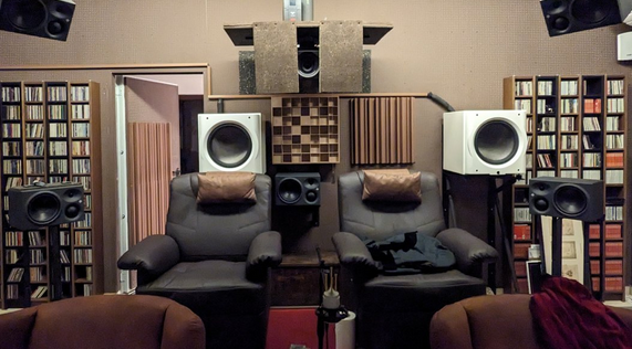

Όπως ηταν φυσικο πριν κατεβουμε στο υπογειο ηπιαμε τις μπυρες μας, με μια καταπληκτικη θεα στο Θερμαικο και τα φωτα της πολης.
Σε καποια φαση ηρθε και η ωρα να κατεβουμε κατω. Το διαφορετικο είναι ότι πλεον πριν μπεις στο χωρο, περνας από σκαναρισμα αεροπορικου τυπου. Απογορευεται δια ροπαλου να εχεις κατι μεταλλικο. Αν δεν βγαινει στο τυλιγει με κατι κομματια καουτσουκ που εχει εν αφθονια και μετα μπαινεις. Φυσικα το πρωτο που παρατηρεις είναι τα νεα σαμπ. Είναι και σε ασπρο χρωμα οποτε θελοντας και μη, κοιτας εντρομος για το τι θ ακολουθησει. Ότι μεταλικο υπαρχει εντος δωματιου είναι τυλιγμενο με το καουτσουκ και το τριξιμο που ακουγα παλιοτερα σε πολύ υψηλες εντασεις ειπε τωρα αντιο.
Οποτε μετα την περιηγηση του χωρου ηρθε και η ωρα να κατσω στην κεντρικη πολυθρονα. Καθεσαι τροπος του λεγειν. Γιατι ακουω … «σηκω πιο ψηλα ρε!». Μα δεν παει του λεω ψελιζοντας. -Τι δεν παει, εγω σε θυμαμαι πιο ψηλος ησουν-. Ε λογω ηλικιας συρρικνωνόμαστε του απανταω. Μου φερνει κατι μαξιλαρες και μ εφτιαξε την ψυχολογια μου. Κι αρχιζουμε τα γνωστα κομματια, μην τα επαναλαμβανω. Παω κατ ευθειαν στο ψητο.
Παντα μ εντυπωσιαζει στου Κωστα το υψος της σκηνης (γενικα ακους αυτό που δεν εχεις-τα ηχεια οροφης αλλα και ο συνολικος αριθμος των ηχειων δινουν ένα πρωτοφανες ακουσμα). Για το μπασο πλεον (το οποιο ουτως η αλλως υπηρχε εν αφθονια) τωρα εχει παει σε άλλο επιπεδο. Αυτό που τους λειπει είναι ο αερας που βγαζανε τα μπας ρηφλεξ.
Πεντε δεκαπενταιντσα να παιζουν αβιαστα μουσικη ενώ οι δονησεις δεν ερχονται μονο από μπροστα προς το στηθος αλλα κι απ την πλατη. Αυτό το ενιωσα αρκετες φορες πισω απ την πολυθρονα μου. Και ειμαι σιγουρος ότι οποιος ακουσει στου Κωστα το συστημα αυτό με την πλατη να του δονειται θα το νιωσει με το πρωτο ισχυρο κουνημα των σαμπς.

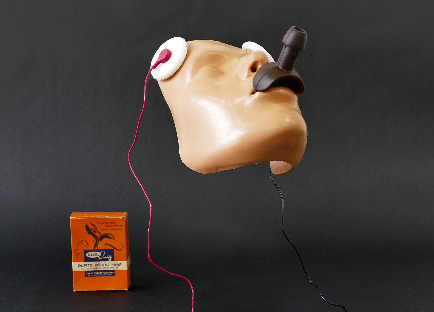

Περιττό να πω ότι όποιος έχει μεταλλικά σφραγίσματα πρέπει να έχει μαζί του τσίκλα, καθώς το καβλουτσούκ αφήνει μία ελαφρώς δυσάρεστη επίγευση...:tongue:

Έστω και να μην έχει σφραγίσματα, καλό θα ήταν η εφαρμογή προστατευτικού οδηγού από ελαστικό υλικό για ολόκληρη την οδοντοστοιχία όπως ισχύει κατά τις συνεδρίες ηλεκτροσπασμοθεραπείας ... :roflmao:

Μπορεί να μην το πιστεύετε, αλλά εάν καθήσεις στην πολυθρόνα μπροστά από ένα από τα πίσω σαμπ, δεν γίνεται τίποτα το ιδιαίτερο, δεν νομίζω πως παίζει πιο "δυνατά" μπάσο εκεί, ίσα ίσα το αντίθετο συμβαίνει.
Ακόμα και σε υψηλές στάθμες μπάσου στη θέση ακρόασης, εάν πας στο 1μ μπροστά από οποιοδήποτε σαμπ, απορείς εάν παίζει, πρέπει να πλησιάσεις στα 20cm για να επιβεβαιώσεις ότι είναι αναμμένο και όντως παίζει.
Τα "χτυπήματα" στην πλάτη από κρουστικούς ήχους, είναι πλέον ισχυρά μόνον στην mlp, εφόσον χρησιμοποιείται αυτό το preset του τρινοβ (βέλτιστο για 1 θέση ακρόασης).
Στο preset για 3 θέσεις ακρόασης, τις 3 μπροστινές, γίνεται όμοιο για αυτές τις θέσεις.
Αντίστοιχα, στο preset για 5 θέσεις.
Εν ολίγοις, δεν έρχεται "από πίσω σου" κανένα απολύτως κρουστικό "κύμα".
Το αποκορύφωμα της κρουστικής ισχύος των 5 σαμπ στο χώρο, γίνεται αποκλειστικά και μόνον στην mlp, επειδή εκεί ακριβώς είναι το κέντρο της χρονικής "ισοστάθμισης".
Εκεί ακριβώς, είναι "συγχρονισμένες" οι εκπομπές όλων των σαμπ.

το προαναφερθέν ζήτημα από την οπίσθια εκπομπή ενέργειας τεμαχίων sub που δεν θα ήταν εντοιχισμένα ή εφαπτομενικά στο αντίστοιχο τοιχωματικό όριο μπορεί να υπερκερασθεί εάν χρησιμοποιούσαμε μονάδες με... καρδιοειδές μοτίβο εκπομπής
Πολύ σωστά. 👍
Για διάφορους λόγους (που δεν είναι της παρούσης), δεν αγόρασα καρδιοειδη σαμπ.
Η δικιά μου "θέση" επί του θέματος, είναι πως η οπίσθια ακτινοβολία των πίσω σαμπ, δεν με ενδιαφέρει ιδιαιτέρως, διότι:
1. Ας το λύσουν το θέμα με ακύρωση από τα εμπρός σαμπ. Ξέρουν αυτοί.
2. Πίσω από τα πίσω σαμπ, έχει ένα τοιχίο γυψοσανίδας, μονής, με πυκνή απορρόφηση μέσα. Όσο να'ναι, κάτι θα απορροφάει, είτε δια της απορρόφησης των υλικών της, είτε μέσω συνήχησης. Μετά, το οπίσθιο κύμα έχει να "ταξιδέψει" ακόμα ~7 μέτρα, μέχρι να βρει κάποιο στιβαρό τοιχωματικό όριο, στο οποίο δεν θα ανακλασθεί πλήρως, καθότι τμήμα αυτής της ενέργειας θα απορροφηθεί από τον τοίχο.
Ότι ανακλασθεί, θα πρέπει να διανύσει πάλι 7 μέτρα για να επιστρέψει στον τοίχο γυψοσανίδας, στον οποίο πάλι θα υποστεί μια μείωση ενέργειας.
Μετά, έχει ακόμα 3,5 μέτρα για να φτάσει στην mlp.
Πολύ μικρής αξίας θα είναι η τελική ενέργεια αυτού του κύματος, μετά από ~17 μέτρα διαδρομής με διάχυση και απορρόφηση ενδιάμεσα.
Δεν με απασχολεί.
Μετρήσιμα, το έχω δει αυτό το έργο, τι ακριβώς είναι. Αυτό που μένει τελικά, είναι λίγη ενέργεια στους 20 κύκλους και κάτωθεν αυτών. Λίγη, δηλαδή Μαξ 3 dB, που στα 125 dB που θέλω, είναι μια (χρήσιμη) ..πορδή. Άστην να υπάρχει. Δεν χρειάζεται άγχος..😎
Ο νταποστ είναι φύσει αγχωδης τύπος, τι α κάεις, τον αγαπάμε ως έχει. ❤
Γιατί να μην το πιστεύουμε ; 'Ετσι είναι το σωστό.
Το σωστό είναι να μην "ακούς" όχι μόνον την θέση των σάμπζζζζζ, αλλά ούτε να διακρίνεις την ύπαρξη αυτών.
Θα πρέπει να ακούς τι παίζουν οι δορυφόροι, και να έχεις την ισχυρή εντύπωση πως ακούς μουσική μόνον από τους δορυφόρους, οι οποίοι βγάζουν (περιέργως) φουλ έκταση στις πρώτες οκτάβες.
Το επόμενο σκαλοπάτι στο "σωστό" είναι να μην ακούς ούτε τη θέση των δορυφόρων, αλλά απλώς να ακούς μια ενιαία μουσική σκηνή, χωρίς να μπορείς να διακρίνεις την κατεύθυνση των πηγών.
Νομίζω (με πολύ μεγάλη βεβαιότητα) ότι έχουν επιτευχθεί αμφότερα τα ανωτέρω.
Μάλιστα είναι εντελώς αστείο ώρες ώρες, να ακούς ήχους να προέρχονται ξεκάθαρα, με απόλυτη εστίαση, από θέσεις που δεν έχει δορυφόρους. Η δυνατότητες 3D remapping του trinnov στην απόδοση των objects, είναι πραγματικά εκπληκτικές, και πλέον, πέραν του Dolby Atmos και του DTSX, σιγά σιγά όλα τα immersive formats θα είναι object oriented (με την επέλαση του Auro 3D streaming codec - CX).
