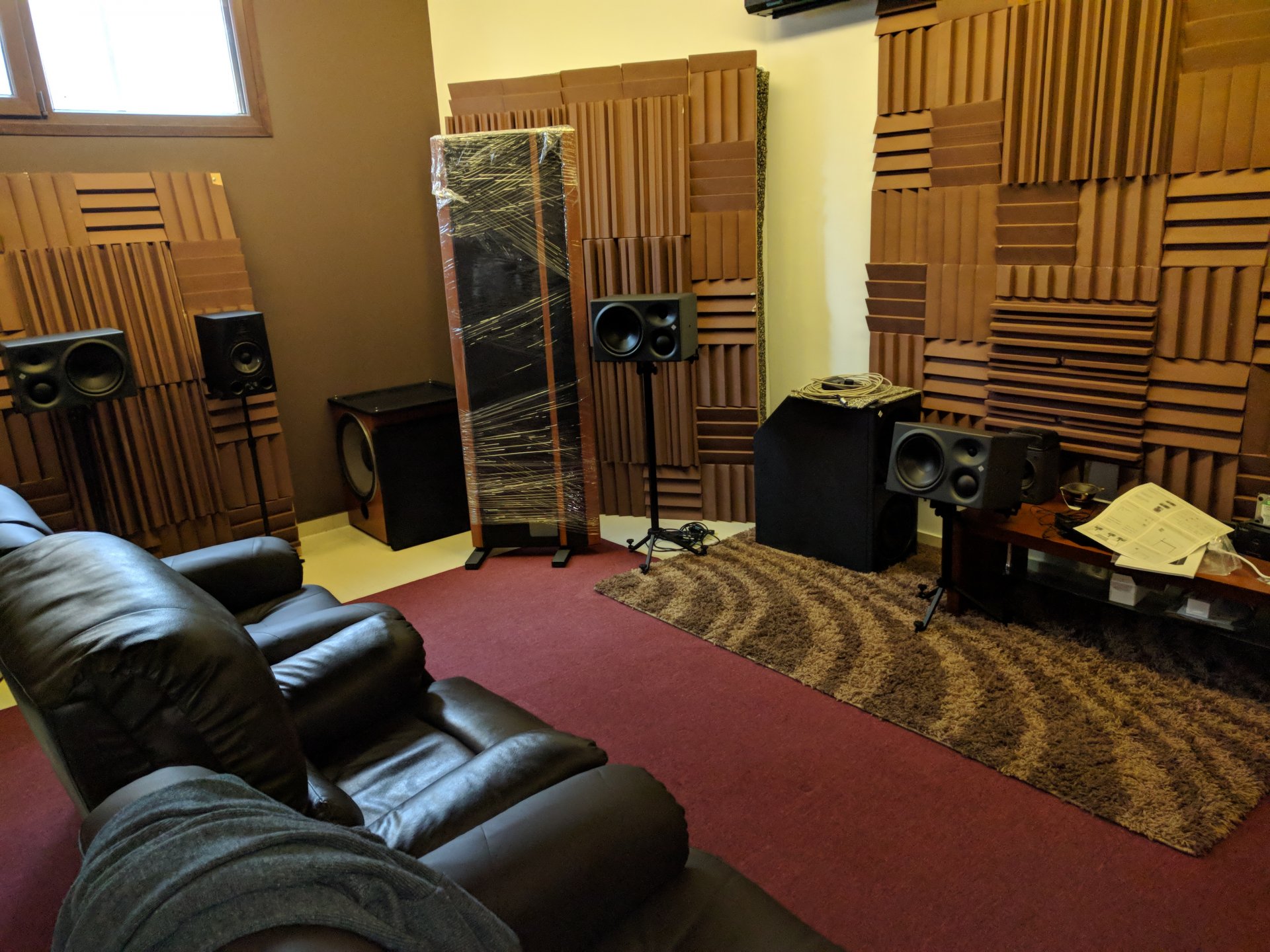

Οι προβλεπόμενοι χρόνοι είναι 0.2-0.4 και όπως είδαμε εδώ:
είναι κολλημένη η βελόνα γύρω από το 0.3, διάνα..8-)
Δε θα μπει περαιτέρω διάχυση, ώστε να μη ρίξει τους χρόνους ψηλά λόγω αναπόφευκτης απορρόφησης, είναι άριστο ως έχει, εντελώς προβλεπόμενο, κι ακούγεται κι όμορφα, ζωντανός ο χώρος.:dance2:
Για δεύτερη φορά, μου'κατσε πολύ καλά το σύνολο! ;)

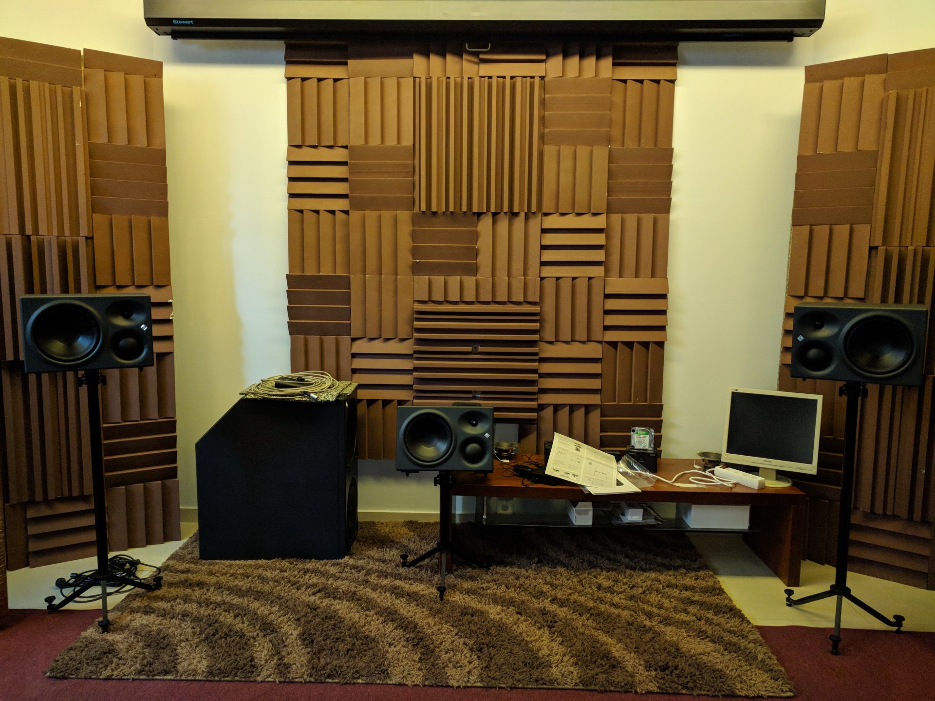

Αρχίζει η διευθέτηση, να βρεθούν οι τελικές θέσεις. Δυσκολη διαδικασία...
Σχεδόν κατέληξα (στα 2,2-2,3μ). Θέλει όμως επιβεβαίωση με μετρήσεις η κάθε θέση. Η τοποθέτηση των ηχείων και σαμπ, πρέπει να αποφασιστεί μόνο με σετ μετρήσεων.

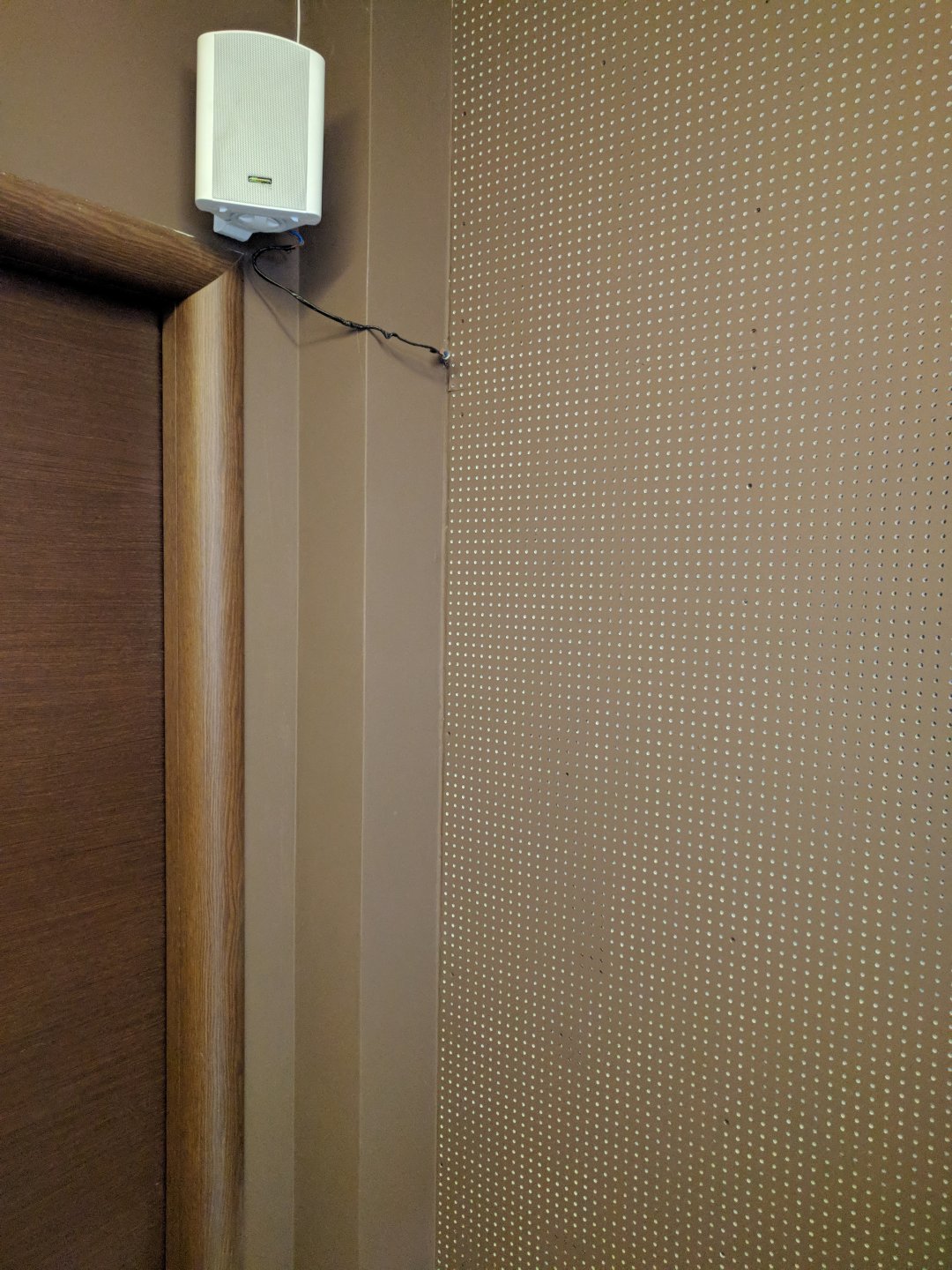

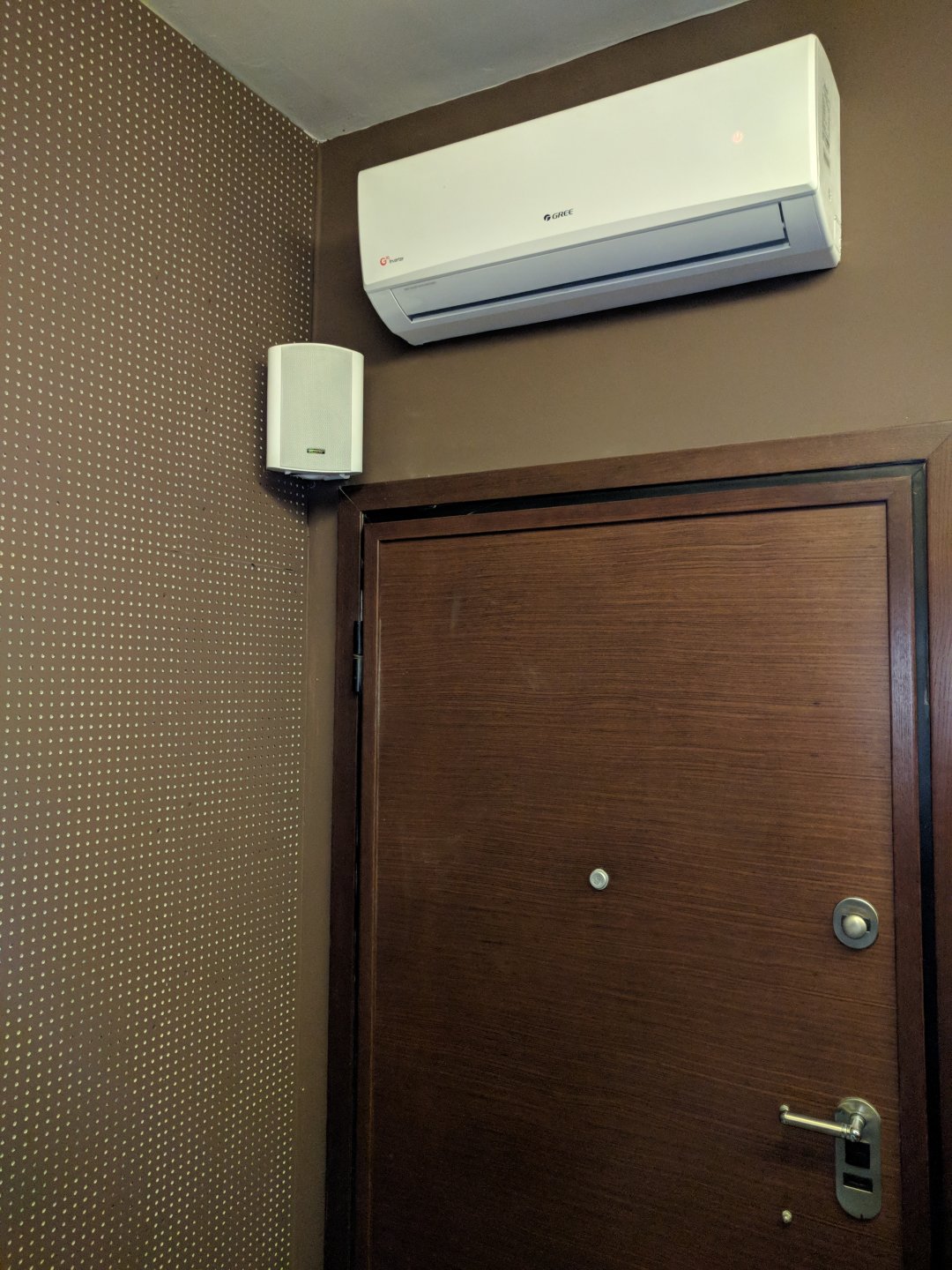

Ο πανικός της πίσω αυλής που λέγαμε...:D
Επίσης τα εγκατεστημένα ηχεία του μαγαζιού.:p

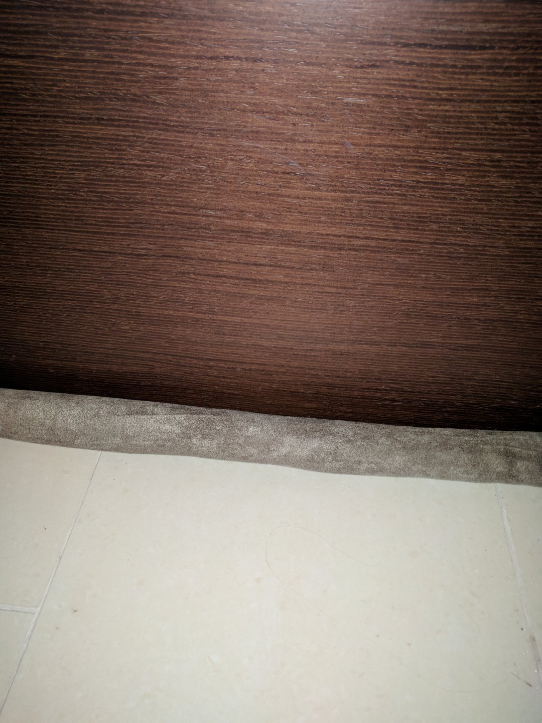

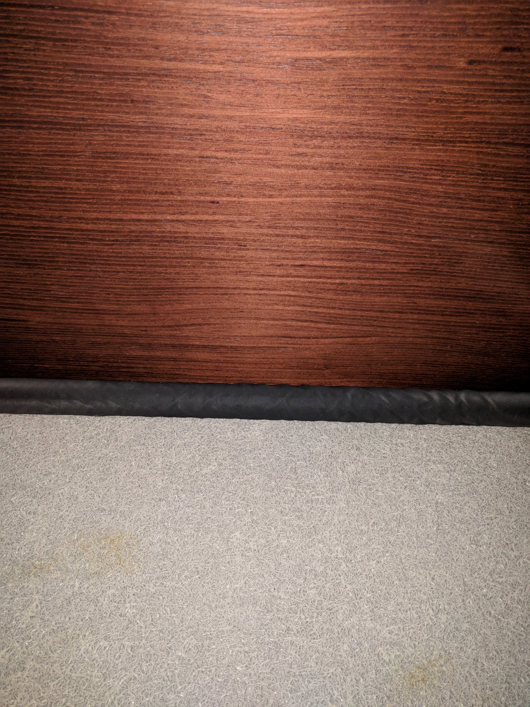

Τέλος, μπήκαν και τα στοπ κάτω από τις πόρτες. Μπήκαν αφρώδη υλικά και στην πίσω πόρτα ηχομονωσης, σφράγισε κάπως ο χώρος.:)

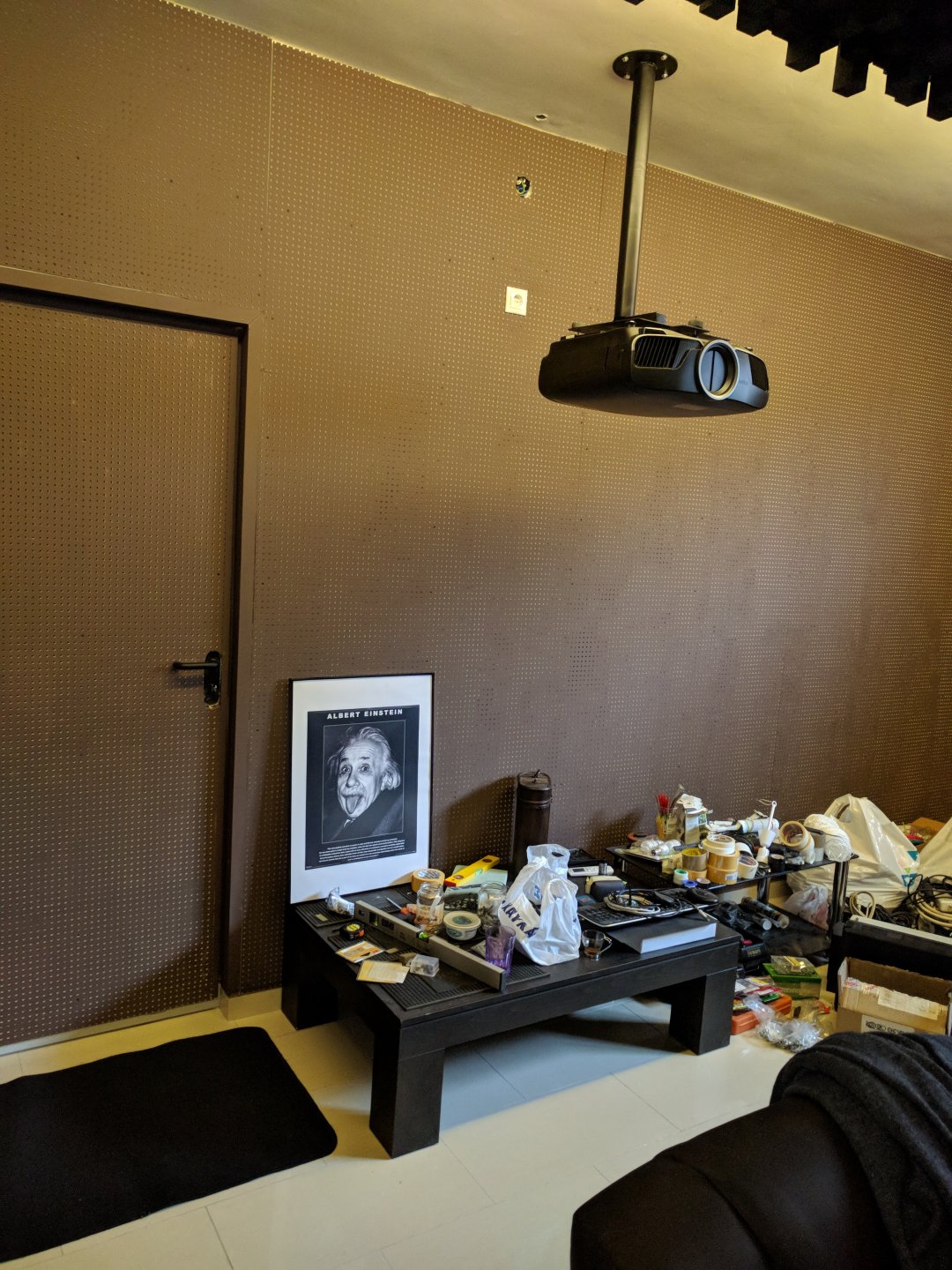

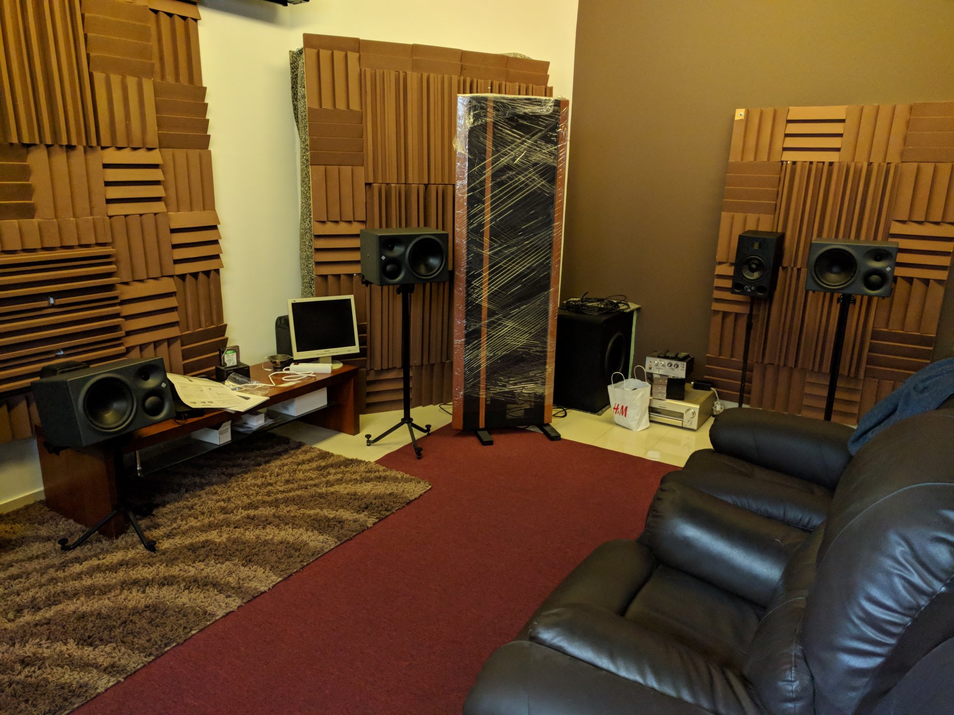

Το χοντρό χαλί μπροστά θα φύγει, να μην έχω πτώση RT ψηλά.
Θα μπει όμοια λεπτή μοκέτα, για τις αντανακλάσεις του πατώματος από το πανί του προβολέα.
Κάτι ανάλογο θα γίνει και για τις αντανακλάσεις του ταβανιού, στο τμήμα μπροστά από το πανί.
Ο ντιμιφουτ ανακάλυψε τον κωδωνισμό της κάσας του πανιού προβολής. :oops: Τώρα πρέπει να κολλήσω και κάποιο ηχομονωτικό πάνω στην κάσα της stewart...>:( Όντως κουδουνίστρα σκέτη είναι η άτιμη...:lol::lol::lol:
Εμ, έτσι πάει, όταν όλος ο χώρος ακούγεται "σωστά", η μία "παραφωνία" γίνεται εύκολα αντιληπτή. ;)
