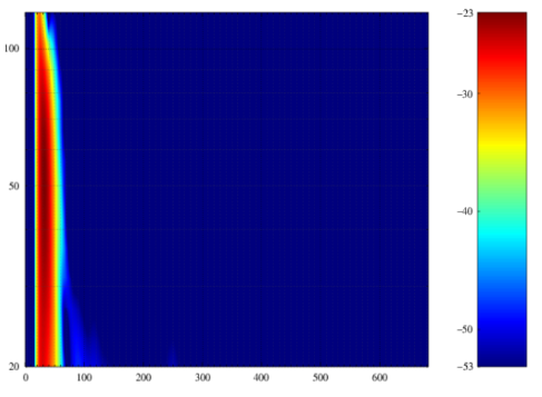

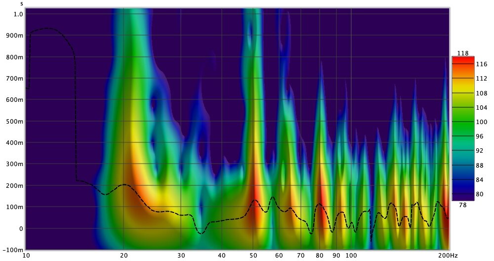

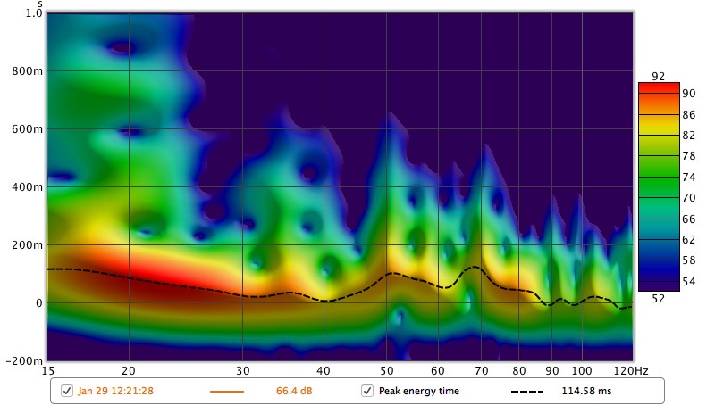

Τυπικό σπέκτρο είναι αυτό:
(Η κλίμακα που χρησιμοποιείται, είναι ανά 200 ms)
Από δω:
Όπου μετά μπαίνει αυτό: (πάλι σε κλίμακα 200ms)
Και γενικώς κάπως έτσι πάνε τα σπεκτρο, να ένα σε κλίμακα 100 ms:
Όλα τα ανωτέρω, στα 200ms (0.2") βλέπετε τι έχουν.
Κόκκινη λωρίδα ενέργειας, χωρίς κενά, χωρίς μακρόσυρτες (στο πεδίο του χρόνου) καθυστερήσεις εκτόνωσης, δεν υπάρχουν.
Ωραία.
Πάμε άλλη μια: 🤣😁🤭🤪
(Σε κλίμακα 20 ms λέμε)
Όπως είπα, κωμωδία.
Για να δεις κάτι, είναι σε κλίμακα 20ms, όχι στα 200ms όπως συνηθίζεται!
Άμα το δεις σε κλίμακα 200 ms όπως τα ανωτέρω, είναι μια σκέτη κόκκινη γραμμή σε μπλε φόντο. 😁🤣🤪🤭
Εδώ ας πούμε, είναι σε κλίμακα 100 ms, σε λίγο χαμηλότερη στάθμη μέτρησης (πιο χαμηλά το volume, στα -11 dB της mlp):
Κωμωδία.
Planar waveforming. Κωμωδία.
Να κάνεις τον κόπο να το διαβάσεις έστω και με Google trans. Ξέρει ο Ραφαήλ 😀
"Χωρίς διόρθωση ορισμένες χαμηλές συχνότητες παραμένουν για πάνω από μισό δευτερόλεπτο. Με το WaveForming, όλα τα υπογούφερ αθροίζονται σε όλες τις συχνότητες σχεδόν ταυτόχρονα και οι τελευταίες αντηχησεις εξαφανίζονται μετά από 180 χιλιοστά του δευτερολέπτου - αυτό με μέγιστη αντιστάθμιση. Εάν το Decay Control έχει ρυθμιστεί σε μικρότερες τιμές, η ακρίβεια παραμένει, μόνο η αντήχηση παραμένει λίγο περισσότερο. Είναι σημαντικό να το ρυθμίσετε έτσι ώστε τα μπάσα να μην σβήνουν πιο σύντομα από τις θεμελιώδεις, τις μεσαίες και τις υψηλές συχνότητες."

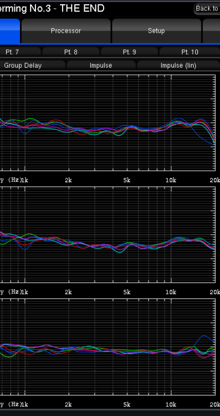

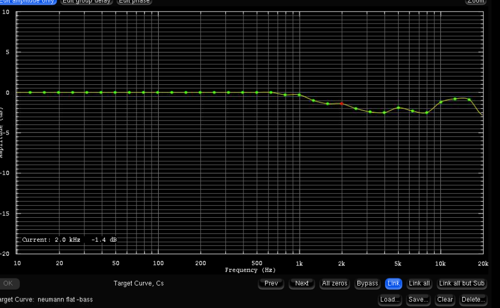

Ένα ελάχιστο (έως Μαξ 1,5dB) ομαλό μπούστ που είχα στα μπάσα κάτωθεν του 1kHz, το έβγαλα, και περιέργως, είναι καλύτερα έτσι.😳
Εντελώς φλατ από 600 κύκλους και κάτω.
Μέγιστη πτώση του ταργκετ κερβ ψηλά, -2,5dB:
Το ταργκετ κερβ από 1 χιλιοκυκλο και πάνω, όπως ξανάπα, ακολουθεί όσο πιστά μπόρεσα την "μαμά" απόκριση των Neumann, ώστε η διόρθωση να είναι ελάχιστη, βασικά περιορίζεται σε εύρος 1,5 dB:
Πάνω φαίνεται η αδιόρθωτη απόκριση δορυφόρων.
Στη μέση φαίνεται η διορθωμένη.
Κάτω φαίνεται σε γραφική παράσταση το EQ που εφαρμόζεται στους δορυφόρους.
Από αυτό, φαίνεται να εφαρμόζω μια πολύ ήπια ομαλή μείωση στα πρίμα, που φτάνει περίπου το 1,5dB.
Η κλίμακα είναι ανά 5dB.
Φαίνεται πως έχω εφαρμόσει μια μικρή μείωση της τόνωσης που έχουν στους 10kHz, χωρίς να το "σιδερώνω". Αφήνω πρακτικά άθικτο το "χαρακτήρα" του ηχείου, με ελάχιστη εξομάλυνση.
Συμπέρασμα: Χονδρικά, από το 3ο κάτω σχεδιάγραμμα, όπως εξήγησα, φαίνεται να ρίχνω προοδευτικά τα πρίμα στους δορυφόρους έως 1,5 dB. Μεταξύ μας; Τρίχες..
ΥΓ.1. Απίθανο, αλλά αληθινό: ο ντιμιφουτ φεύγοντας, είπε πως μάλλον θα έριχνε 1,5 dB τα μπάσα. Σε αυτό που άκουσε, 1,5 ήταν η μέγιστη (προοδευτική) ενίσχυση στο ταργκετ κερβ στα μπάσα, ενώ στα πρίμα ως έχει.
ΥΓ.2. Απίθανο, αλλά αληθινό, άκουγα τώρα μια ώρα μουσική πολύ πολύ ευχάριστα, με ταργκετ κερβ μια φλατ γραμμή απ'άκρη σ'άκρη😲. Αυτό, δεν έχει ξανασυμβεί. Μπάσο, δε μου έλλειπε. Μου φαίνεται παράλογο, αλλά να..
ΥΓ.3. Από το ταργκετ κερβ, φαίνεται ξεκάθαρα πως η μαμά απόκριση των Neumann έχει μια τόνωση στον 1 χιλιοκυκλο, μια ακόμα στους 5 χιλιοκυκλους, και ένα μπούστ από 10 χιλιοκυκλους και πάνω. Αυτά τα ευρήματα, συμπίπτουν με το σπινοραμα που μέτρησε ο Αμίρ. Το συμπέρασμα είναι πως στο χώρο μου, μετράς στην mlp την μαμά απόκριση των ηχείων χωρίς να την αλλοιώνει ο χώρος, καθώς αυτός ηχητικά είναι εντελώς ουδέτερος. Very nice!
