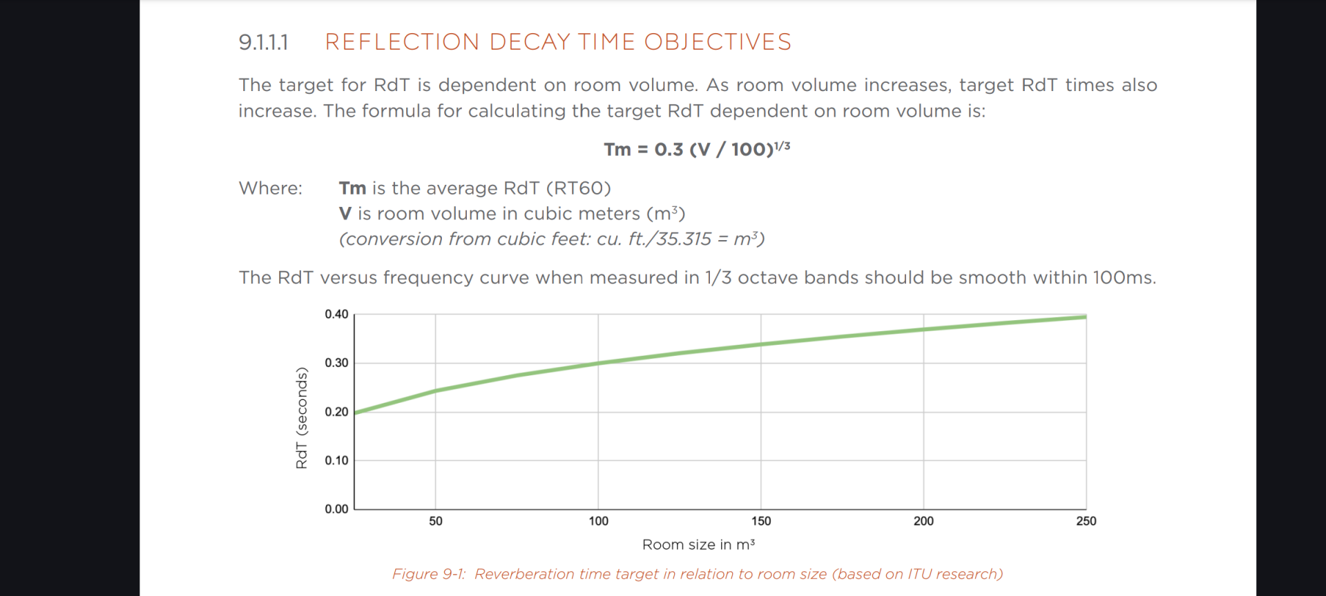

Ο δικός μου που είναι καμιά 80αριά τετραγωνικά είναι μικρός ή μεσαίος ?
Τι ύψος έχει; Η jbl το πάει με διάγραμμα σε σχέση με τον όγκο, οπότε δεν ξεκαθαρίζει που είναι το όριο του μεσαίου και του μεγάλου.
59.642
146.001
Είναι 237 κυβικά μέτρα ο χώρος σου.
Μέχρι 250 κυβικά, είναι όχι απλά "μικρός", αλλά "πολύ μικρός" ο χώρος, και χρειάζεται το RT 60 να είναι κάτω από 0,4".
Ιδανικά στο χώρο σου, θα πρέπει να έχεις RT 60 στα 0.3".
Ως μεγάλος χώρος νοείται ένα θέατρο, μια αίθουσα συναυλιών, το μέγαρο, ένας κινηματογράφος κλπ.
Αν θυμάμαι καλά, ο μεγάλος χώρος μπορεί να έχει ως απολύτως μίνιμουμ ύψος τα 4,5μ και όγκο σίγουρα πάνω από 1.000 κυβικά.
Ένας μικρός χώρος θεάτρου, στα 8.000 κυβικά μέτρα, έχει (άδειος) RT 60 1,8-1,9".

Εδώ είχα δει ότι για τον δικό μου το rt έπρεπε να είναι κάτω από 0.2 και πίστευα ότι κάτι έχω υπολογίσει λάθος.
Όχι, καλά τα μέτρησες. 👍
Για 100 κυβικά χώρο, προβλέπεται μάξιμουμ 0,3" και όπτιμουμ 0.2".
(1,71" λέμε και κλαίμε).

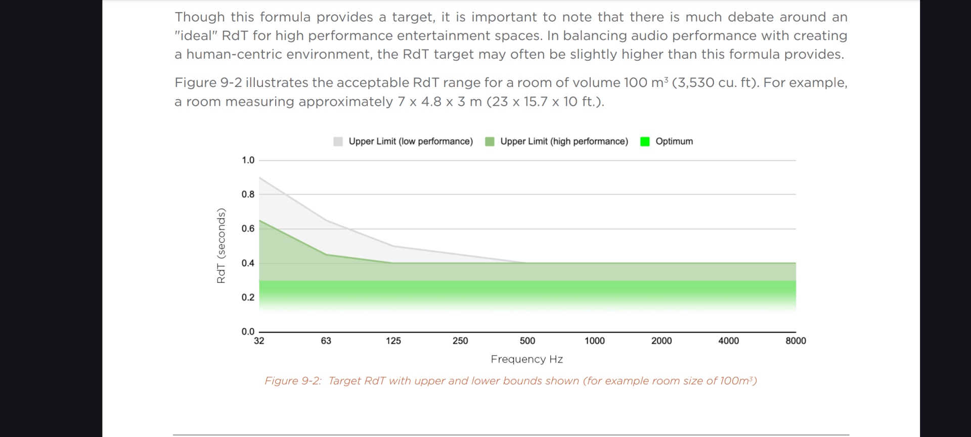

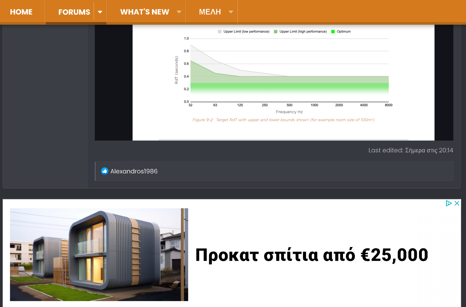

Στο πάνω πινακάκι ιδανικές-προτεινόμενες τιμές βάση διαστάσεων για διάφορους χώρους.
Για το δικό μου μικροσκοπικό χώρο:
Στο κάτω γράφημα μετρήσεις 2 ζευγαριών ηχείων του συστήματος (αριστερό-δεξί και αντίστοιχα οροφής).
Οι δύο ανοιχτές πράσινες γραμμές (βεραμάν για τους μερακλήδες :biggrin: ) τα προτεινόμενα όρια τιμών decay για το χώρο αναλόγως συχνότητας). Όπως γράφει από κάτω, μέσος χρόνος-στόχος είναι τα 0,17'' 😧😵😥!
Θα με πεθάνουν οι αλήτες:smg:! Το πάλεψα αλλά δε βλέπω να πηγαίνει παρακάτ...
Τώρα το είδα, λάθος το έγραψα πριν.
Ήθελα να γράψω 0.171" (τι ακρίβεια θεέ μου) και έγραψα 1,71".
0.17" είναι το ορθό, ως "optimum" στόχος, όπως το έγραψες. 👍
(Και όπως το υπολόγισε ο Αλέξανδρος)
Τέλος πάντων, οι χρόνοι που έχεις πετύχει από 200 κύκλους και πάνω, είναι εξαιρετικοί.
Από κει και κάτω, θέλει αυξημένο εύρος υλικών.
Γενικά μιλώντας, οτιδήποτε μεταξύ 0.2-0.3" είναι εξαιρετικό και δε χρειάζεται τίποτα περισσότερο, παρά μόνον όσο το δυνατόν μεγαλύτερη ομοιομορφία στο φάσμα.

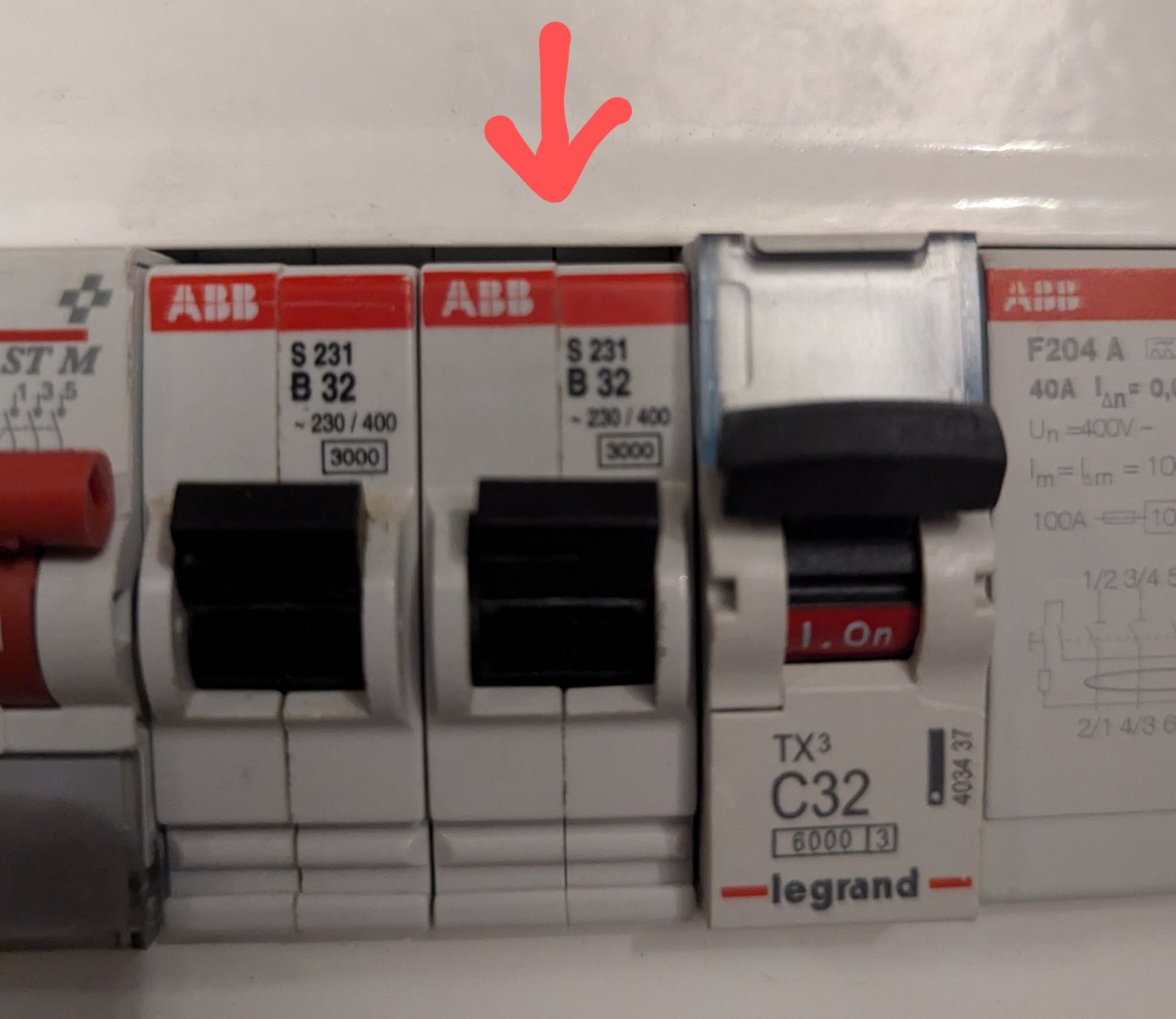

Επιτέλους ξεβαρέθηκα κι άλλαξα το μεσαίο αυτοματάκι στον κεντρικό πίνακα:
Αυτό ήταν "Β" στα 32Α (7,36 kW) και ήταν ένα εκ των 3 του τριφασικού ρεύματος στην κεντρική παροχή του σπιτιού.
(Το δεξιό ήταν ήδη αλλαγμένο σε "C" 32).
To Β32 λοιπόν, "έπεφτε" όταν άναβα τα ηχεία στο σεταπ, από τα αυξημένα ρεύματα εκκίνησης.
Ως γνωστόν, ανάβω όλα τα ηχεία μαζί από ένα (άλλο) αυτοματάκι στον πίνακα, μιας ξεχωριστής γραμμής που έχω τραβήξει για τις (αυξημένες) ανάγκες του σεταπ.
Για να λύσω προσωρινά το πρόβλημα, έριξα τα 2 πίσω σαμπ και δύο πίσω ηχεία πάνω σε ένα επιπρόσθετο πολυμπριζο, ώστε βγάζοντας 4 ηχεία να ανάβει το σεταπ χωρίς να ρίχνει τη μια φάση του σπιτιού.
Με αυτή τη λύση, επέμενε να πέφτει αυτό το αυτοματάκι της φάσης, μια στις 3 φορές που το άναβα, ήταν στα όρια, στο ίσα ίσα.
Και είχα κι ένα πολυμπριζο να ανοιγοκλείνω.
Τέλος πάντων, πάει αυτό, μπήκε ένα αυτοματάκι Κ32 και αποχαιρέτησα το πολυμπριζο, όλα ανοίγουν νορμάλ, χωρίς δράματα.
Τα "Κ" προσφέρουν αυξημένες ανοχές σε υψηλά ρεύματα εκκίνησης, και είναι οι ενδεδειγμένες λύσεις για κινητήρες κλπ.
ΥΓ. Με την αλλαγή του πολυμπριζου, μάλλον με την εξαφάνιση του πολυμπριζου από το σύστημα, η γνωστή γειτόνισσα αναφώνησε "γουάου, τι διαφορά στο μπάσο", εξεφτελίζοντας για άλλη μια φορά όσους δε πιστεύουν στις ακουστές διαφορές μεταξύ πολυμπριζων (αφού το καλύτερο πολυμπριζο είναι προφανώς το να μην υπάρχει πολυμπριζο).
