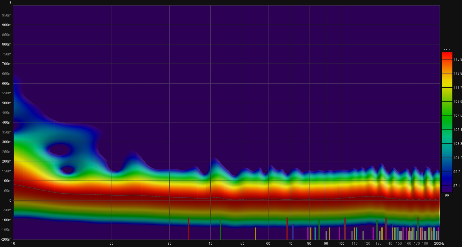

Αυτο ειναι γνωστο flat anechoic σχεδιασμος ωστε να επιτευχθει μια κατηφορικη in room. Απλως ακομα και με το waveforming και παθητικη φροντιδα δεν ειναι οτι βγηκες σε εξωτερικο χωρο να παιξουν τα ηχεια. Παλι υπαρχει αντηχηση και σιγουρα οχι τελειως ομοιομορφη σε ολο το ευρος των συχνοτητων. Αρα και παλι δεν θα ακουγεται καλα μια φλατ (οριζοντια τελειως) γραμμη.
59.639
145.996

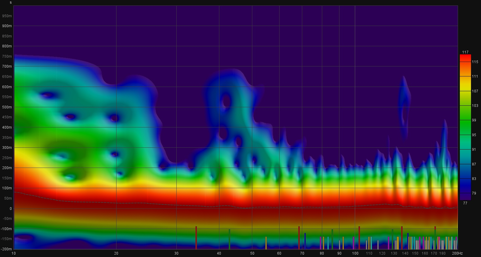

ακομα και με το waveforming και παθητικη φροντιδα ... Παλι υπαρχει αντηχηση

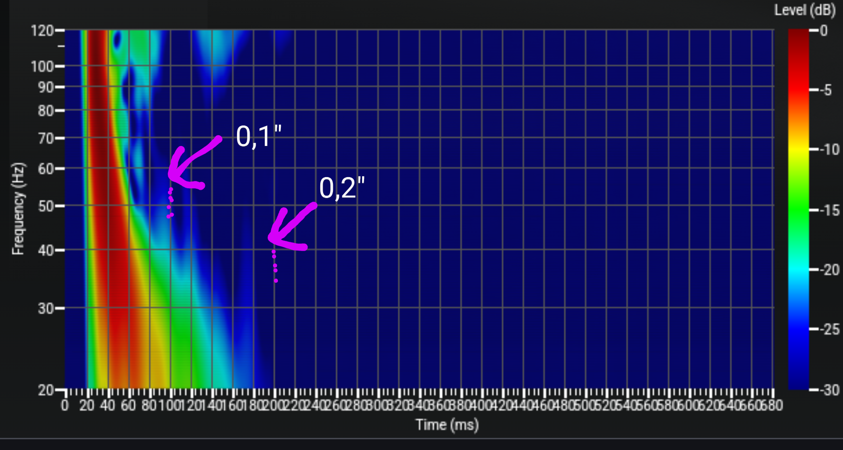

Ας συμφωνήσω να πω ναι, "αντήχηση" η οποία όμως βλέπεις να σβήνει σε 0.06" στο φάσμα 50-100Hz, και σε 0.09" στους 100-120 κύκλους:
(Στην πρώτη οκτάβα παίζει από 0,1" έως 0.18")
Τα 0.04 έως 0.06 του δευτερολέπτου, δηλαδή τα 40 έως 60 ms, είναι πρακτικά ο χρόνος ανάπτυξης του ηχητικού κύματος.
Βέβαια, δεν λέγεται "αντήχηση" αυτό, διότι δεν υπάρχει "αντήχηση" σε μικρούς χώρους, δεν υφίσταται τέτοιο πράγμα. Υπάρχει χρόνος μείωσης της ενέργειας των ανακλάσεων (RdT).
Επί της ουσίας, οτιδήποτε κάτω από 0.2" στους χρόνους αυτούς, είναι πέραν της αντίληψης του αυτιού, κι ως εκ τούτου, μπορείς με ασφάλεια να εκτιμήσεις πως έτσι θα ακουγόταν και σε ανοιχτό χώρο.
Γι'αυτό το λόγο, έχει θεσπιστεί στην Βίβλο της cedia ως "optimum" ο στόχος των 0,2".

Οκ χρόνος αποσβεσης της ενεργειας της ανακλασης ειναι ενας πιο ακριβης τροπος να το περιγραψεις....Εγω βλεπω αναλογα την σταθμη(level παραλληλος αξονας του frequency) να υπερβαινει τα 40ms στις χαμηλες συχνοτητες. Ο οριζοντιος αξονας εχει κλιμακα 20ms και αυξανει 0ms, 20ms,40ms,60ms,....
Ο στοχος της cedia ειναι 200ms , αλλα με την υποσημειωση οτι μπορει ο χωρος μετα να γινει κουραστικος....τον χαρακτηριζει ως dead, αλλα στο πολυκαναλο λεει οτι μπορει να παει παρακατω γιατι εχει οφελη στον εντοπισμο ηχων στο χωρο.

Εγω χωρις waveforming και παθητικη φροντιδα εχω υπερβολικα πιο κατω απο τα 200ms σε ολο το φασμα που παιζει το ηχειο. Δηλαδη κυμαινομαι κατα μεσο ορο στα 17ms απο τα 125 hz και πανω και 40 ms εχει εξαρση στα 80 και στα 100 ενω στα 40-50hz ειναι μεταξυ 20 και 40ms. Παρολα αυτα δε μου αρεσει η οριζοντια γραμμη αλλα μια κλιση -6 με -8 db
40ms είναι κάτι λιγότερο από 14 μέτρα. 60ms είναι κάτι λιγότερο από 21 μέτρα.
Σε 40 και 60 ms το ηχητικό κύμα έχει αναπτυχθεί (αν πρόκειται για αρέυ σε λιγότερο από περίπου 1,5m ή 4,3ms - αναλόγως αριθμού σαμπ), έχει γκελάρει σε τοίχους και ταβάνια, έχει επιστρέψει, έχει αλλοιώσει την ανάπτυξη του επόμενου κύματος ισοδύναμης πίεσης, έχει ξαναγκελάρει, ξαναεπιστρέψει, ξαναεπηρεάσει, κοκ κοκ

Οι μετρήσεις όμως, είναι μιας Α στάθμης, όχι με κρουστική μέτρηση (πιστολιά ιδανικά), αλλά με συνεχείς τόνους (bursts), ώστε να ελεγχθεί η steady state στο χώρο, με το άθροισμα άμεσης και έμμεσης.
Χρειάζεται να μεσολαβήσει ένα χρονικό διάστημα από την έναρξη του τόνου μέχρι την επίτευξη της μέγιστης στάθμης που έθεσε η στάθμη του volume, την οποία και κρατάει σταθερά για ένα εύλογο χρονικό διάστημα, διάστημα της τάξης των 20ms, και μετά ξεκινάει η πραγματική ανάδειξη των χρόνων μείωσης της ενέργειας της έμμεσης.
Αυτά έχουν τυποποιηθεί στις μετρήσεις.

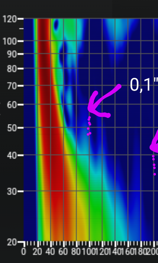

Εάν δούμε πιο προσεκτικά τα σχεδιαγράμματα, μπορούμε να ξεχωρίσουμε το πρώτο χρονικό διάστημα μέτρησης του κενού ηχητικής ενέργειας (όπου μετράται η στάθμη υποβάθρου και αναλόγως αυτής εμφανίζεται μήνυμα για ανεπάρκεια διαφοράς στάθμης), διάστημα 20 ms, είναι τα πρώτα 20 ms στο γράφημα, με σκούρο μπλε χρώμα:
Από τα 20 ms ξεκινάει η αύξηση ενέργειας, που μιλάμε για άμεση ενέργεια από τα σαμπ, και βλέπουμε να ξεκινάει να κοκκινίζει άμεσα στο εύρος 80-120 Hz, ενώ έχει μια καθυστέρηση όσο κατεβαίνουμε σε συχνότητα, καθυστέρηση που φτάνει τα 20 ms στους 20 κύκλους, οπότε βλέπουμε το delay της έναρξης της ενέργειας τέρμα χαμηλά, πράγμα που ισχύει για πολλούς λόγους.
Στο εύρος 80-120 Hz, βλέπουμε πως η μέγιστη στάθμη (κόκκινο) διαρκεί 20ms, τόσο είναι το χρονικό εύρος του burst τόνου, και αυτό ολοκληρώνει ουσιαστικά αυτό που εννοούσα όταν είπα "ανάπτυξη του κύματος".
Να σημειωθεί πως την μίνιμουμ αναγκαία στάθμη για τις μετρήσεις του τρινοβ (78-82dB) έχω στα -17 έως -15 dB του volume control, μετρήσεις για ισοστάθμιση δορυφόρων έκανα σε στάθμη -11 dB και μετρήσεις για τα σαμπ σε στάθμη -9 dB. Σε υψηλότερη στάθμη, εξανεμίζεται ο θόρυβος περιβάλλοντος, και λαμβάνεται πιο σοβαρή μέτρηση για το χώρο, αλλά οκ, ταλαιπωρούνται τα ηχεία.
Μετά την ανάπτυξη της επιθυμητής στάθμης λοιπόν, δηλαδή μετά την κόκκινη χοντρή λωρίδα, ξεκινάει ουσιαστικά η απεικόνιση της έμμεσης ενέργειας του χώρου, και πως αυτή σβήνει με το πέρασμα του χρόνου.
Ξαναδείτε με αυτή τη "ματιά" το ανωτέρω σχεδιάγραμμα τώρα.
Στους 60 κύκλους ας πούμε, πόσο εύρος έχει μετά την παχιά κόκκινη λωρίδα; Λιγότερο από 10 ms.
Τέλος πάντων, σε αυτό το σχεδιάγραμμα, νόημα έχει να βλέπουμε 2 πράγματα:
1. Εάν όντως υπάρχει ενέργεια σε όλο το φάσμα, χωρίς κενά, δηλαδή να υπάρχει μια παχιά κόκκινη λωρίδα ενέργειας, κι αυτή να δείχνει όσο πιο ομοιόμορφα γίνεται.
2. Μετά την κόκκινη λωρίδα, πόσο γρήγορα σβήνει η έμμεση του χώρου.

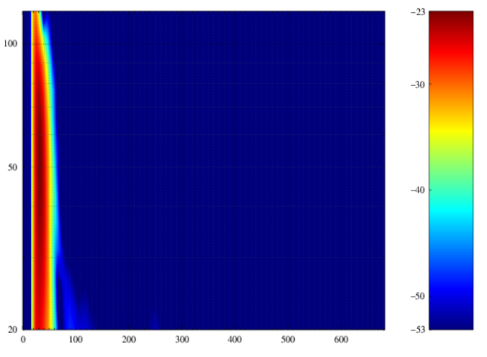

Τυπικό σπέκτρο είναι αυτό:
(Η κλίμακα που χρησιμοποιείται, είναι ανά 200 ms)
Από δω:
Όπου μετά μπαίνει αυτό: (πάλι σε κλίμακα 200ms)
Και γενικώς κάπως έτσι πάνε τα σπεκτρο, να ένα σε κλίμακα 100 ms:
Όλα τα ανωτέρω, στα 200ms (0.2") βλέπετε τι έχουν.
Κόκκινη λωρίδα ενέργειας, χωρίς κενά, χωρίς μακρόσυρτες (στο πεδίο του χρόνου) καθυστερήσεις εκτόνωσης, δεν υπάρχουν.
Ωραία.
Πάμε άλλη μια: 🤣😁🤭🤪
(Σε κλίμακα 20 ms λέμε)
Όπως είπα, κωμωδία.
Για να δεις κάτι, είναι σε κλίμακα 20ms, όχι στα 200ms όπως συνηθίζεται!
Άμα το δεις σε κλίμακα 200 ms όπως τα ανωτέρω, είναι μια σκέτη κόκκινη γραμμή σε μπλε φόντο. 😁🤣🤪🤭
Εδώ ας πούμε, είναι σε κλίμακα 100 ms, σε λίγο χαμηλότερη στάθμη μέτρησης (πιο χαμηλά το volume, στα -11 dB της mlp):
Κωμωδία.
Planar waveforming. Κωμωδία.
