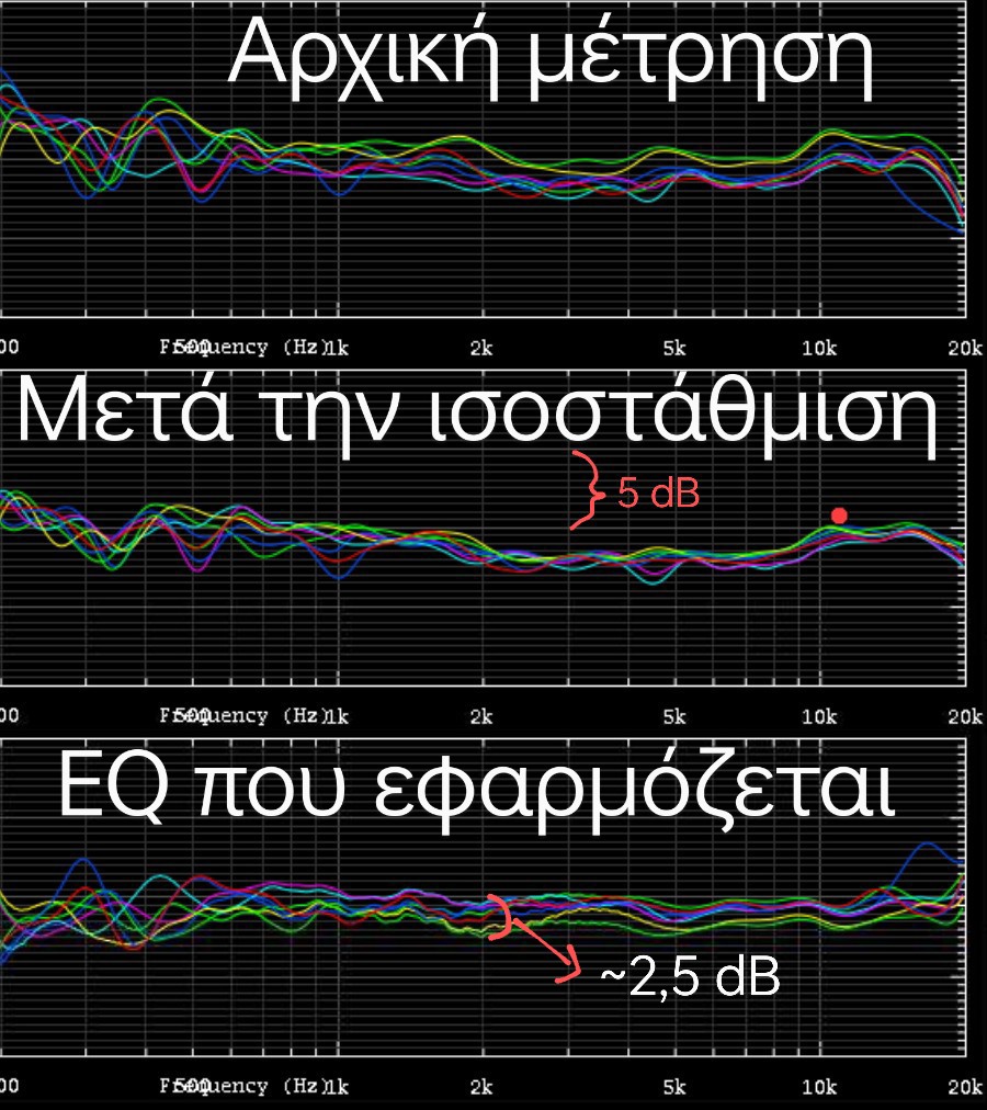

Επί της πράξης της ισοστάθμισης:
Βλέπετε εδώ το target curve που σιγά σιγά έφτιαξα:
Με στόχο να εφαρμόζεται η ελάχιστη το δυνατόν ισοστάθμιση.
Κι όντως: (γραφήματα σε κλίμακα 5 dB, από 200Hz έως 20 kHz)
Το συνολικό EQ που εφαρμόζεται στα Neumann με αυτήν την target curve, φαίνεται στο τέρμα κάτω γράφημα, κι έχει συνολικό εύρος περίπου 2,5 dB!
Δηλαδή, έβλεπα τι EQ εφάρμοζε ο trinnov και έκανα αλλεπάλληλες μικροαλλαγές στο target curve, ώστε να μειωθεί στο ελάχιστο δυνατό εύρος η εφαρμοζόμενη ισοστάθμιση.
Έτσι κατάφερα το EQ που εφαρμόζει ο trinnov στα Neumann να είναι ελάχιστου εύρους, ασήμαντο. Έφαγα ένα δίωρο περίπου..:p
Συμπέρασμα: το ανωτέρω target curve ισούται με τη "μαμά" απόκριση των εν λόγω Neumann στο χώρο μου! 8-)
Είναι +3 dB στα μπάσα, και φτάνει έως -2 dB στα πρίμα.
Συνολικά 5 dB κλίση έχει στο χώρο μου λοιπόν.
Αυτή είναι μια λογική και αναμενόμενη απόκριση ενός "φλατ" ηχείου στο χώρο.
Βλέπετε 15 ηχεία εδώ πάνω.. :p

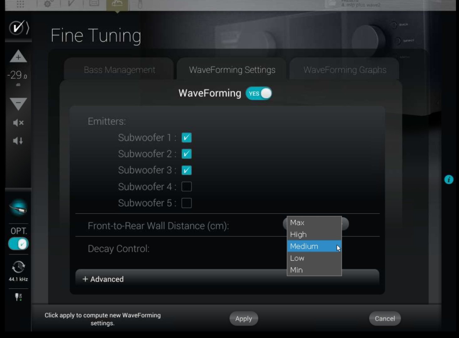

Στις ρυθμίσεις του waveforming έχω να επιλέξω μεταξύ 5 επιπέδων:
Και το έχω στο μεσαίο επίπεδο, στο medium.

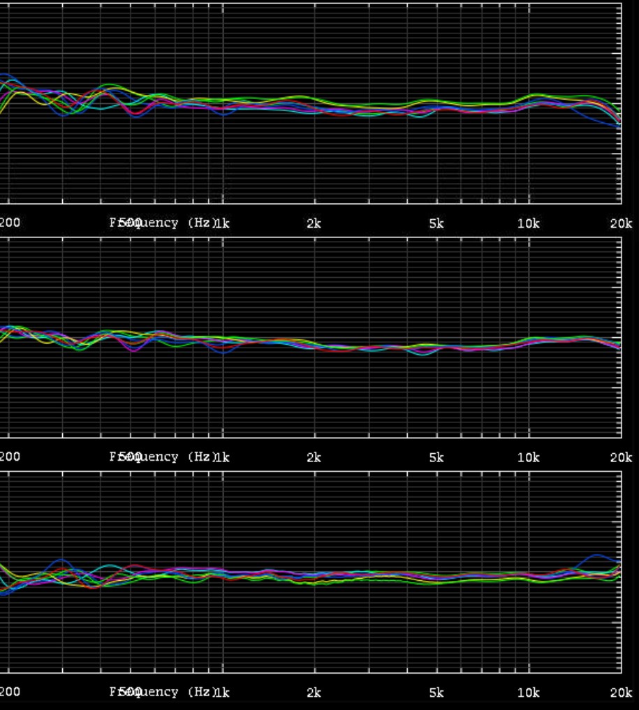

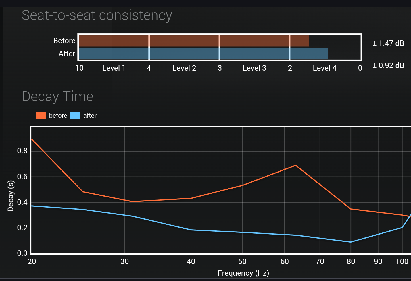

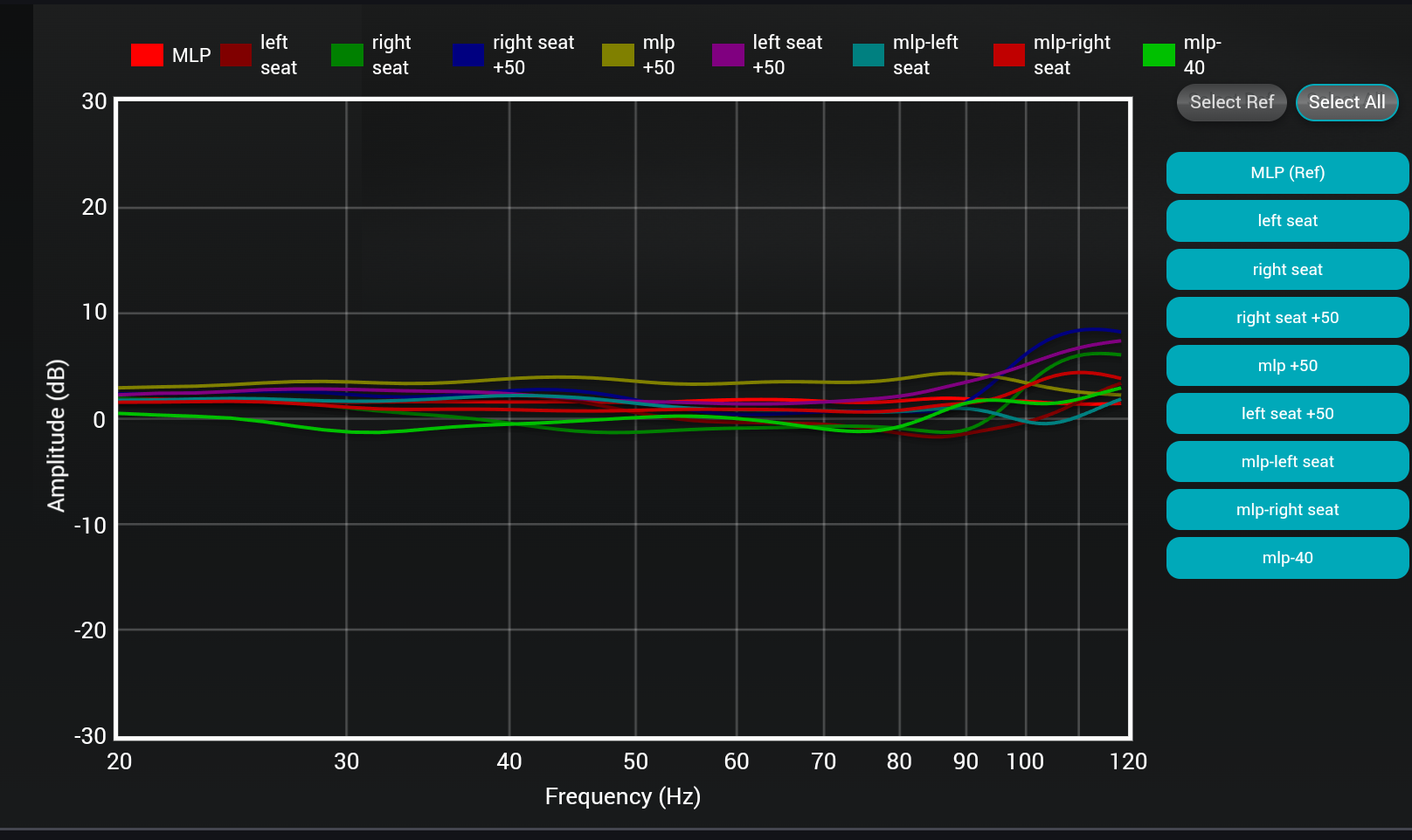

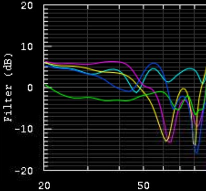

Δωράκι μερικά σκρίνσοτς, από τα στοιχεία του waveforming σε δύο πρισετς που έχω, ένα για την mlp, για έναν καθήμενο ακροατή:
Κι ένα για 3 καθήμενους ακροατές:
Στα ανωτέρω, βλέπουμε απόκριση μπάσου σε διάφορες θέσεις του μικροφώνου, έχει περιγραφή ονόματος η κάθε θέση.
Πχ mlp+50 είναι θέση του μικροφώνου μισό μέτρο μπροστά από την mlp.
Αντίστοιχα, mlp-40 είναι η θέση του μικροφώνου 40cm πίσω από την mlp.
Δεν υπάρχει deviation, χαίρεται.🤪😁😁
Φαίνεται η μικρή ανύψωση του ταργκετ κερβ, που ξεκινάει στα 100 Hz, από κει και κάτω είναι εντελώς φλατ το target curve..
Το deviation απόκρισης από θέση σε θέση, είναι ανέκδοτο:
Έπιασα λεβελ 4, -+0,92 dB σε ολόκληρο το εύρος των 3 εμπρός πολυθρόνες, συν εμπρός από αυτές συν πίσω από αυτές. Όπου και να πας, παίζει ακριβώς το ίδιο, είναι αστείο.

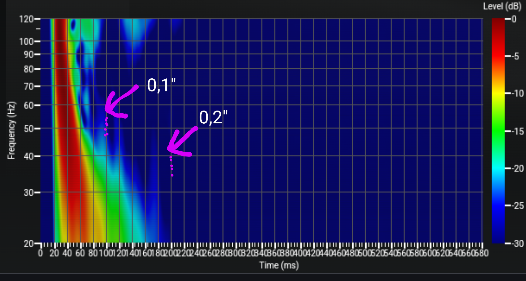

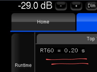

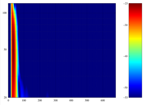

Όπως αστείο είναι RT 60 κάτω από 0,4" στους 20 κύκλους. Ανέκδοτο.

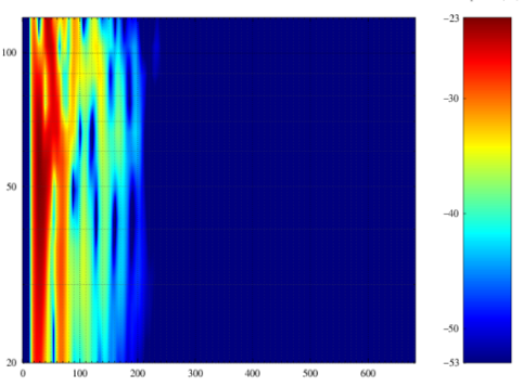

Να και σε μεγένθυση το σπέκτρο, να φανεί κάθε λεπτομέρεια:
Σημείωσα το 0.1" (sec) και το 0,2", γιατί δε φαίνονται καλά.
Η κλίμακα είναι ανά 20 ms.
Κωμωδία λέμε. Δεν γίνεται.

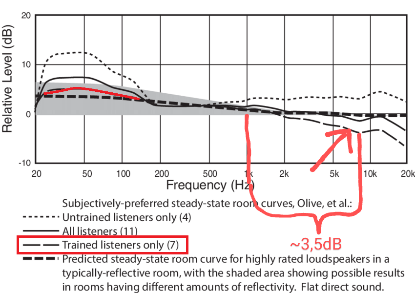

146.027

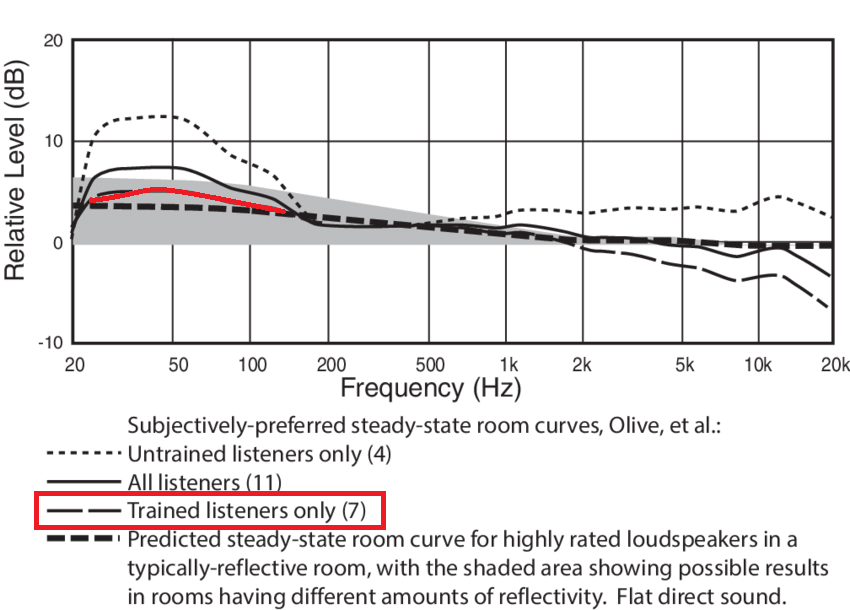

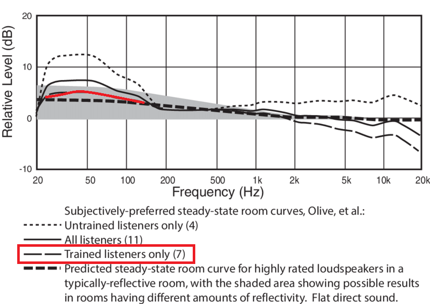

Κάτω όμως; Άντε, φούσκωσέ τα!
"Κάτω" που λες, το γράφημα των trained listeners δείχνει ~5dB μέγιστο τονισμό στους 50 κύκλους, και ~3dB στους 100 κύκλους.
"Φούσκωμα" στους 50 κύκλους δε χρειάζεται.
Στα αυτιά μου ακούγεται τέλειο το μπάσο, ιδίως μετά τις τελευταίες μετρήσεις που έκανα για τα σάμπς, μόνον για τις ανάγκες του waveforming.

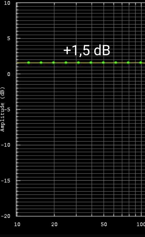

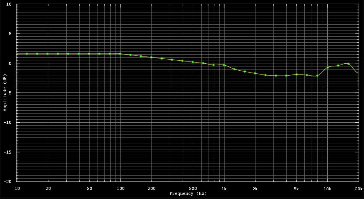

Έχω δώσει +1,5 dB στα μπάσα, μέχρι τους 100 κύκλους:
Τα πρίμα τώρα, είναι άλλη δουλειά, προσωπικά γενικώς τα θέλω λίγο μειωμένα.

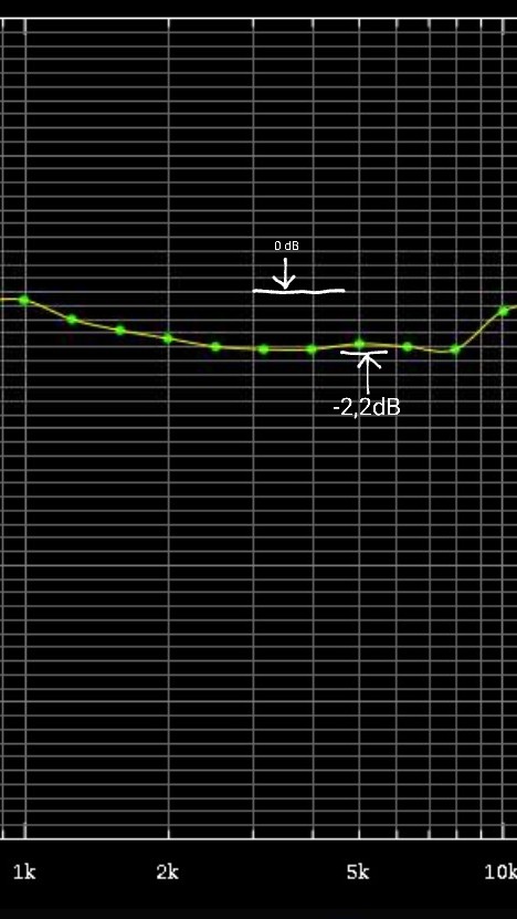

Στο γράφημα που δείχνεις:
Στον 1 χιλιοκυκλο είναι στα 0dB και μέγιστη πτώση φαίνεται κάπου στους 8 χιλιοκυκλους, στα -3,5 dB.
Για να αφήσω τα Neumann να παίζουν "φλατ", με τη "μαμά" απόκρισή τους, έχω αυτή την ταργκετ:
Δηλαδή στον 1 χιλιοκυκλο είναι στα -0.2 dB και μέγιστη πτώση στους 8 χιλιοκυκλους στα -2,2 dB, αλλά πρόσεξε, τόση πτώση (-2 dB) έχω από τους 2 χιλιοκυκλους, και στο δικό σου γράφημα η πτώση φτάνει τα ~2 dB στους 4-5 χιλιοκυκλους.
Οπότε συγκριτικά, έχω δώσει στο ταργκετ κερβ λίγο χαμηλότερη στάθμη στο εύρος 1,5-3 χιλιοκυκλους, και στους 4-5 είμαι σχεδόν καρφί.
Επειδή όπως είπα γενικά μου αρέσει να κόβω λίγο παραπάνω τα πρίμα, το αφήνω να κυλήσει έτσι για τώρα, και αργότερα μπορεί να τα ρίξω περί τα 3dB εκεί πάνω. Μέχρι εκεί. Λεπτομέρειες δηλαδή.
Το "δικό σου" διάγραμμα δείχνει συνολική πτώση από +5 dB (50 Ηz) έως -3,5 dB (8kHz), συνολικά 8,5 dB.
Την ξέρω καλά αυτή την κλίση, με 9 dB άκουγα για χρόνια. Τελευταίο έτος, άκουγα με 6dB πτώση.
Ας παίξω τώρα στο +1,5 έως -2,2, σύνολο 3,7dB κλίσης, (τόσο είναι και στο "δικό σου" διάγραμμα η προβλεπόμενη φλατ on axis in room response ενός άψογου ηχείου) και αργότερα παίζει να δοκιμάσω αυτό που είπα, να δώσω ακόμα ~3 dB πτώση στα πρίμα και να πάει συνολικά η κλίση στα 6-7 dB.
Προς ώρας, ακούω επακριβώς το "predicted steady state room curve for highly rated loudspeakers in a typically reflective room, flat direct sound".
Όπως προβλέπεται, από σοβαρά ηχεία, χωρίς EQ. Επιβεβαιώνω τα σχεδιαγράμματα. 🤭

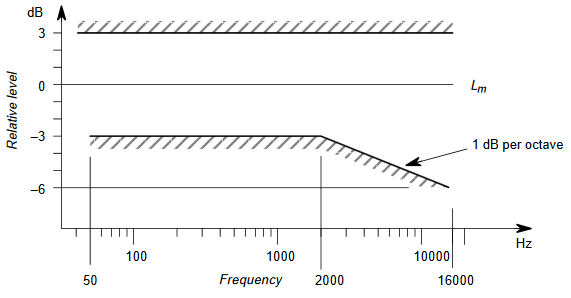

Δες και το παρακάτω
EBU tech. 3276 „Listening conditions for the assessment of sound programme material: monophonic and two–channel stereophonic“
Δεν είναι "καινούριο", του '98 είναι.
26 χρόνια τα λέμε, από τότε που βγήκε.😎
Μακάρι να το είχατε διαβάσει όλοι από τότε, θα είχαμε γλυτώσει πολύ ιντερνετικό πληκτρολογιακό σάλιο..😁🤣🤪🤭
Διαθέσιμο εδώ, κάντε κλικ.
Πλέον σύγχρονο, με όλα όσα χρειάζεται να ξέρει οποιοσδήποτε ασχολείται πραγματικά με το audio στο σπίτι του, είναι το γνωστό ανάγνωσμα των "μεγάλων". 😎
Άμα δε τα μάθετε καλά καλά όσα λέει εδώ μέσα, δε πρόκειται ποτέ να συνεννοηθούμε. 😎
