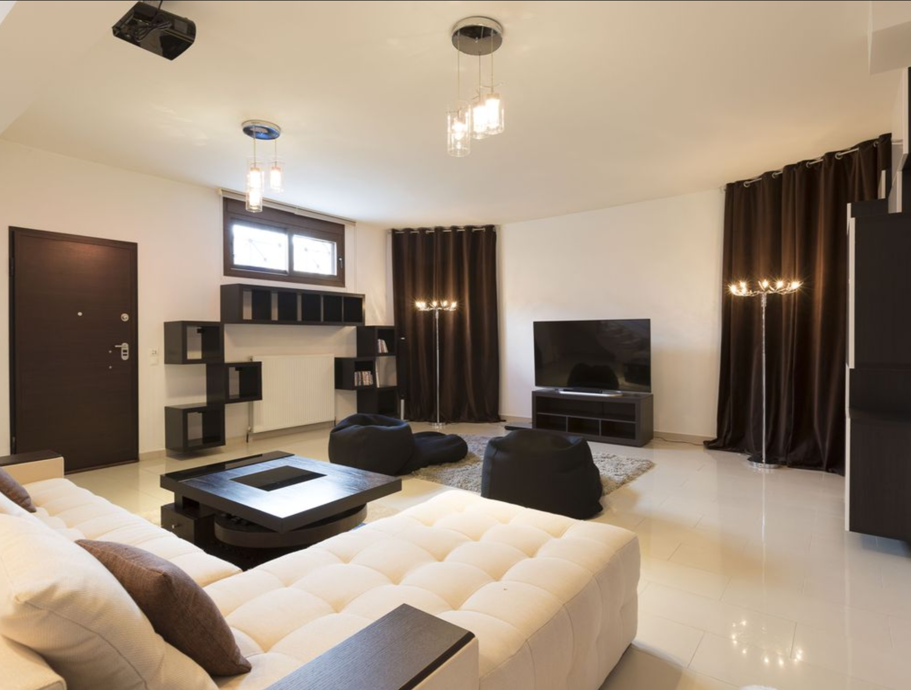

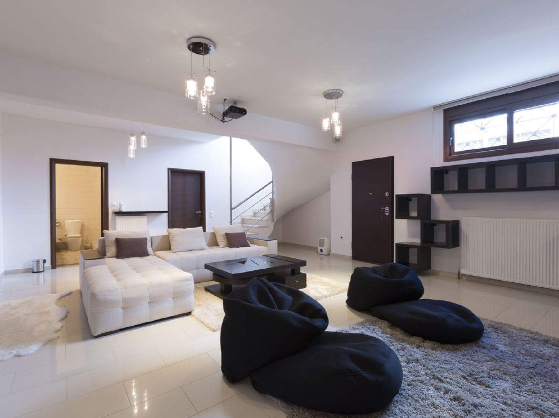

Μια άποψη του χώρου, προ γυψοσανίδας.
Τα απεικονιζόμενα έπιπλα δεν είναι πλέον εκεί.

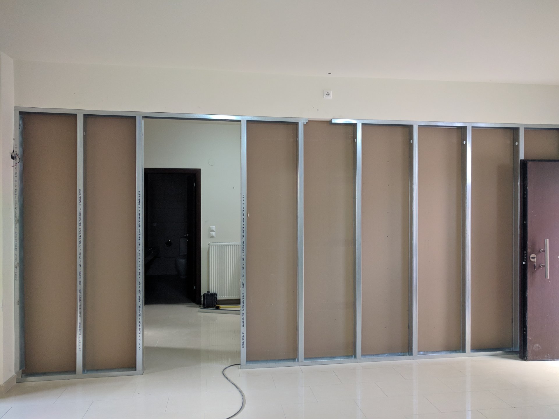

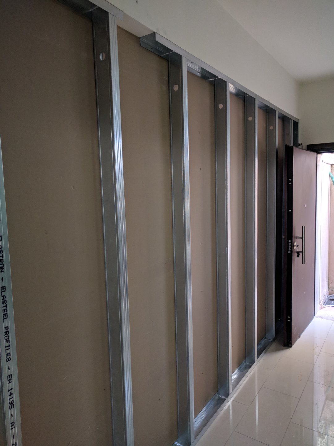

Σύρριζα με την πίσω κολώνα, κατασκευάζεται η γυψοσανίδα.
Δεξιά και αριστερά της τηλεόρασης, εκεί που έχει κουρτίνες, είναι οι "φαγωμένες γωνίες" λόγω σχεδίασης του χώρου. Είναι πολύ πιο "φαγωμένες" από όσο φαίνεται στην φωτογραφία (λόγω υπερευρυγώνιου φακού φωτογράφισης).
Πόρτα ηχομόνωσης, βαρειά, θα τοποθετηθεί στη γυψοσανίδα, που θα "σφραγίζει".
Δηλαδή λίγο πίσω από την εξώπορτα, πέφτει γυψοσανίδα.

Διαστάσεις του κλειστού χώρου ακρόασης ~ 6μ πλάτος και 5,5μ μήκος. Η γυψοσανίδα μπαίνει στα 5,5 μ. και θα είναι πίσω από τις θέσεις ακρόασης. Φτιάχνεται κατά τέτοιο τρόπο, ώστε να μην δίνει ανακλάσεις ο πίσω τοίχος ούτε στο μπάσο (θα διαπερνά την γυψοσανίδα) και κατά βάση να δουλέψει ως συνηχητής χαμηλών.
Ο δεύτερος συνηχητής γυψοσανίδας, στο ταβάνι, διαστάσεων 3*3,6μ, ακριβώς πάνω από τις θέσεις ακρόασης, πλήρως καλυμμένος από διαχυτές (30 τεμάχια 60*60 skyline diffusers)
Οι υπόλοιποι συνηχητές που θα μπουν σε όλους τους τοίχους, θα είναι από ξύλο, ομοίως πλήρως καλυμμένοι από διάχυση.
Ύψος ταβανιού 2,9μ.
Περί τα 31-32τμ είναι ο χώρος.
Το στοίχημα είναι να επιτευχθεί rt 60 σε όλο το φάσμα σταθερά 0,3 ...

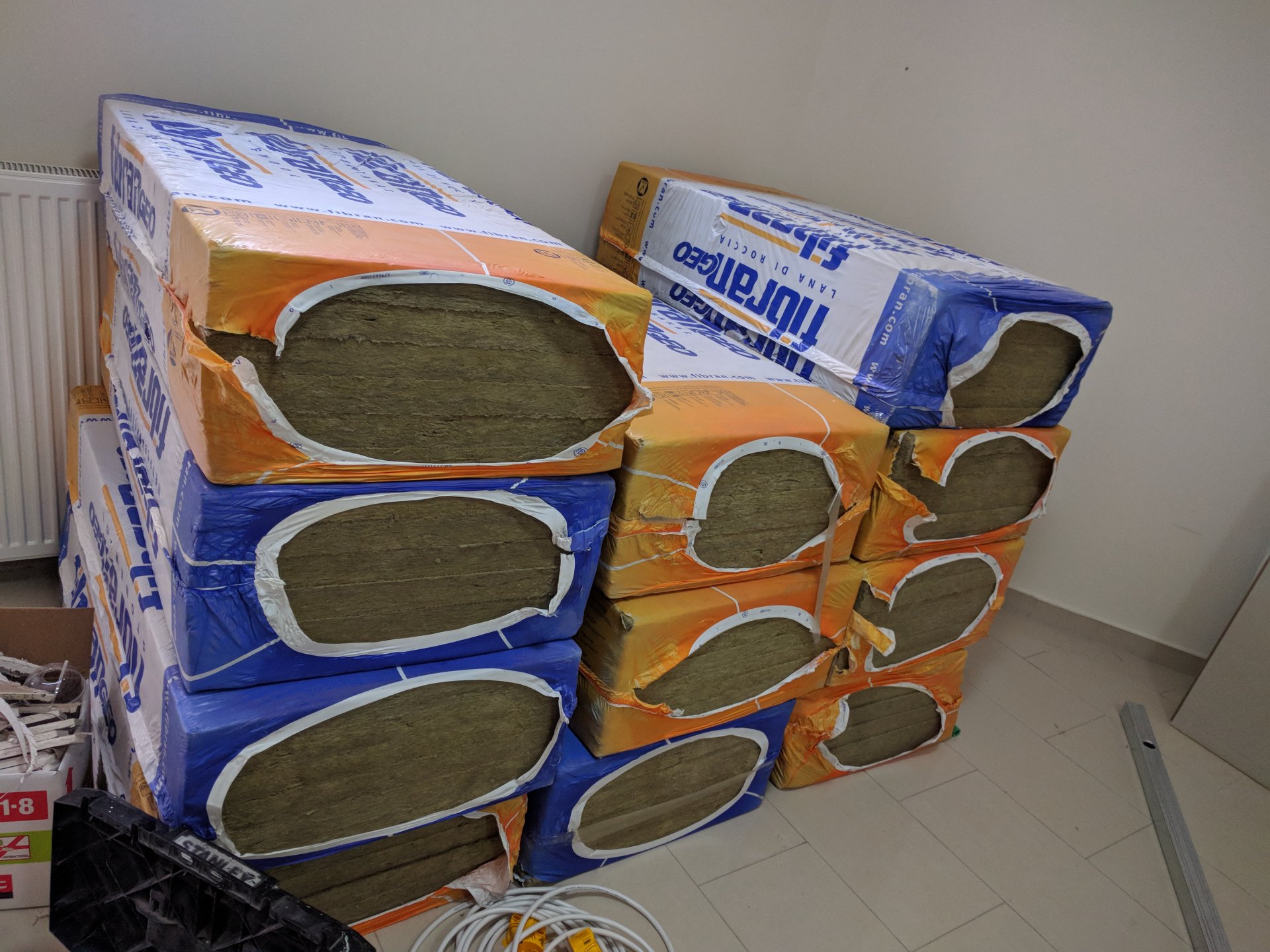

Τέτοιον πετροβάμβακα είχα πάρει και γω. Πήρες κανένα με αλουμίνιο μπροστά; Τι πυκνότητες πήρες;
