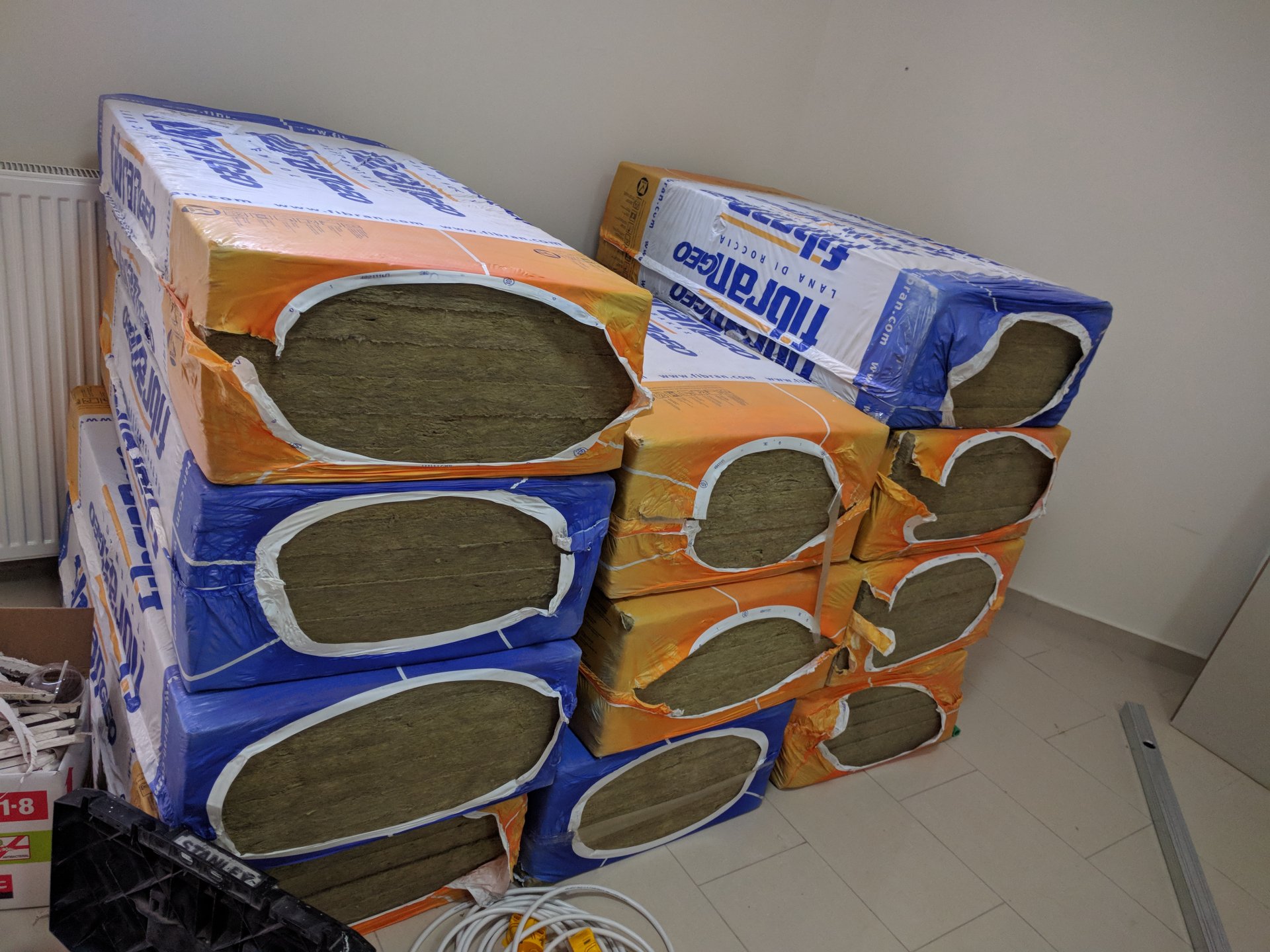

Η τοιχοποιία που θα κατασκευαστεί στο χώρο μου, πέραν των άλλων υλικών, θα έχει ως τελική επιφάνεια διάτρητη γυψοσανίδα.

Στην ίδια φιλοσοφία δε μπορείς να κλείσεις τις γωνίες πίσω από τα ηχεία floor to ceiling με διάτρητη γυψοσανιδα και πετροβάμβακα αντί για έτοιμα bass trap;

Ακριβώς. ;)
Άμα έχεις υπόβαθρο, πως φαίνεται ρε αδερφέ...
Ευχαριστώ για το κοπλιμάν, αλλά δεν έγραψα καμία σοφία. Σε αυτή την τεχνική βασίζεται ο έλεγχος των χαμηλων συχνοτήτων σε όλα το στούντιο room in a room κάτι δεκαετίες τώρα.
Οι γωνίες πίσω από τα ηχεία, είναι... ανύπαρκτες!
Δες κάτοψη χώρου.
Αν υπάρχουν, ναι, μπορείς να τις κλείσεις είτε με απλή γυψοσανίδα, είτε με επιφάνεια ξύλου, και γεμίζεις πίσω με απορροφητικό υλικό.

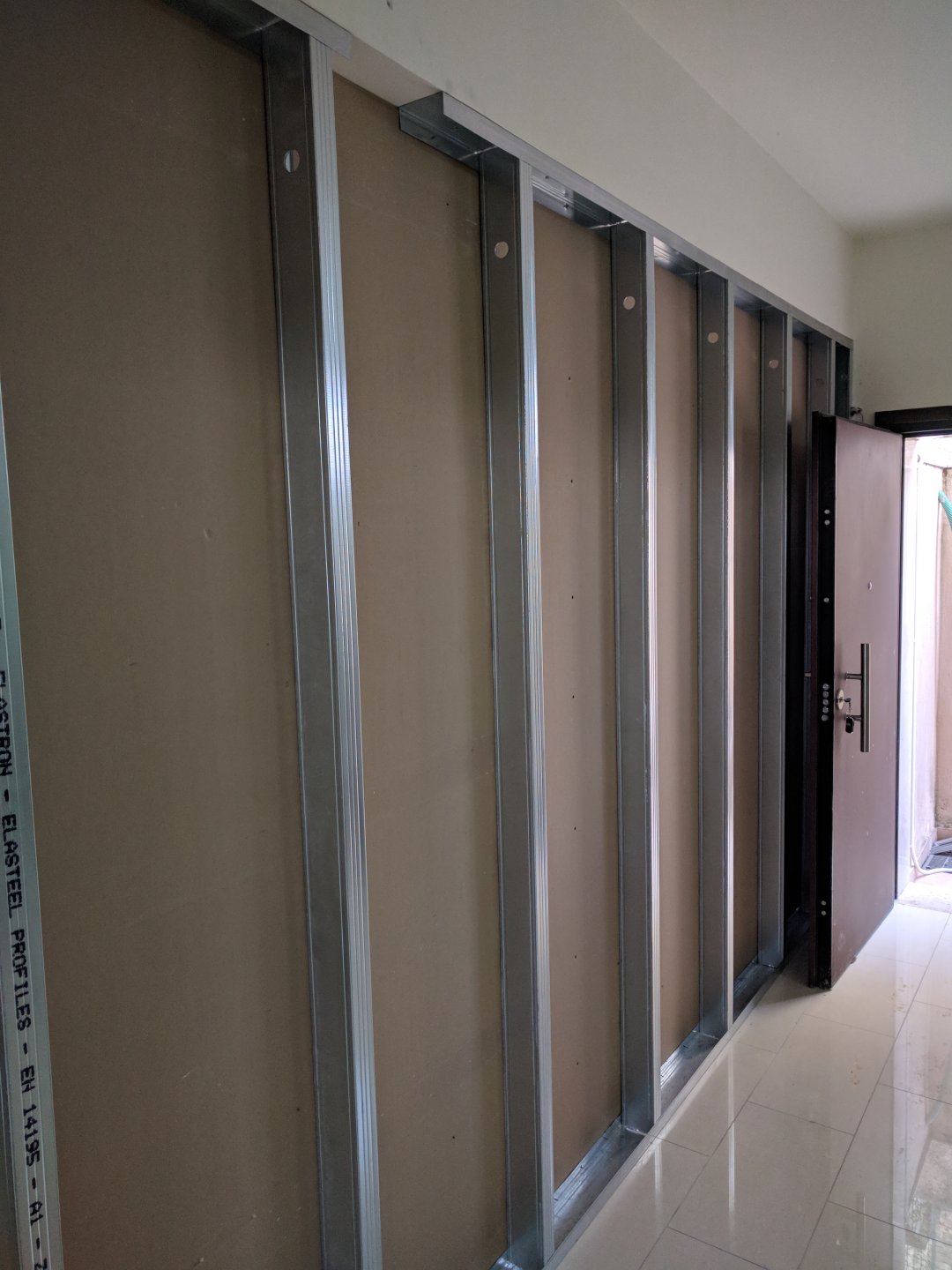

Αρχίζει να παίρνει σάρκα και οστά ο χώρος ακρόασης.

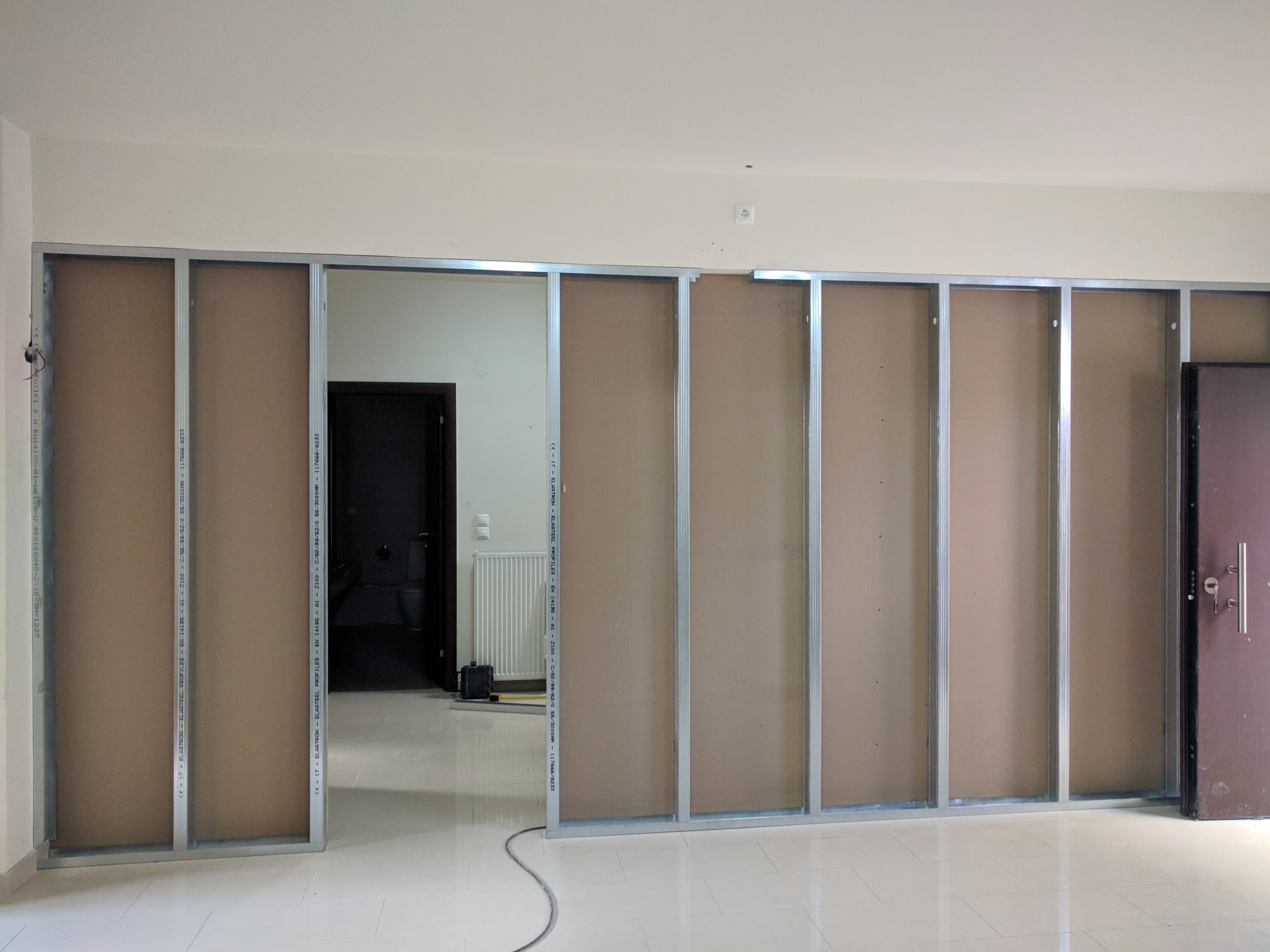

το κενό στον σκελετό δεν σχολίασε κανένας....:whistling::D
Υ.Γ. δεν θα έπρεπε να μπει πολυουρεθάνη στο περίγραμμα της κατασκευής?
+ παρατήρηση Κωστή
ο σκελετός έτσι όπως φαίνεται είναι σύριζα:whistling: με το δοκάρι
όταν θα μπει η γυψοσανίδα δεν θα φαίνεται ενιαίο? δεν είχε πιο λεπτό σκελετό ή δεν εξυπηρετούσε για την χρήση?
+ παρατήρηση Κωστή
Το κενό είναι για το μάτι, να μη μας ματιάζουν! :)
Θα φαίνεται ενιαίο. Ξέρει ο μεγάλος...
Ο σκελετός έχει κολληθεί σε όλο το μήκος. Βίδες κάτω θα μπουν μόνο στο κασωμα της πόρτας, διότι θα είναι βαριά (με ηχομόνωση μέσα).
+ παρατήρηση Κωστή
Ο σκελετός μπήκε «πρόσωπο» με το δοκάρι για να πάει η γυψοσανιδα από το πάτωμα μέχρι το ταβάνι ενιαία.
Δεν χρειάζεται πολυουρεθάνη.
Σκελετός 10εκ με γυψοσανιδα σύνολο 12,5. Για να ταιριάζει η κάσα της πόρτας. :hi:
Επιπλέον φτιάχτηκε Στράντζα λαμαρίνα 3mm σχήμα «Π» πίσω από το σκελετό της γυψοσανιδας και βιδωθηκε σε πάτωμα και δοκάρι για να στερεώσουμε την σιδερένια πορτα με τη μόνωση.
