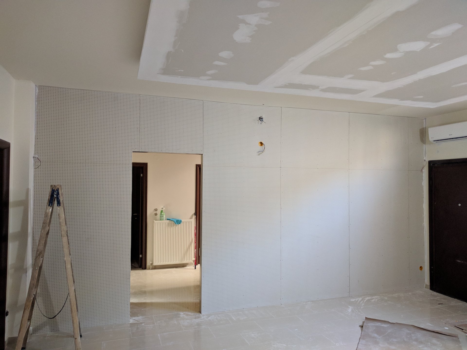

Η τρύπια γυψοσανιδας σε συνδυασμό με τον πετροβαμβακα δε δημιουργεί θέμα δυνητικης εισπνοής ινων;
πετροβάμβακας είναι...πλέον δεν έχει χημικά
πιο πολύ η δέσμευση υγρασίας πρέπει να απασχολεί και τυχών δέσμευση οσμών...
ας ελπίσουμε η κουζίνα να μην είναι κοντά :p:D
Τιποτα δεν πρεπει να σε απασχολει...

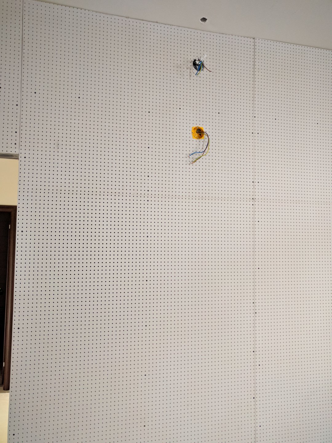

Να πω και εγω τη χαζομαρα μου....οι τρυπες δε ρουφανε οσμες μονο , αλλα και φωλιαζουν πιθανον εντομα,κλπ εαν δεν εχει γινει ή ειναι υπο σκεψη, σιτα εσωτερικα της γυψοσανιδας προκλεισιματος...αυτη μπορει να εμποδισει και πιθανες ινες στο θεμα εξοδου και ας λενε οτι ειναι υγιεινες...:cautious:
Από πίσω η διάτρητη έχει ψιλό γεωυφασμα, ακριβώς γιαυτο το λόγο.

Είναι σπουδαίο πρότζεκτ και πραγματικά μπράβο για το μεράκι !!!
Ανέτρεξα εν τάχει στην όλη ανάλυση και το μόνον που δεν μου κάθισε είναι ότι οι διαστάσεις Μ χ Π είναι σχετικά ίσες και θα δημιουργηθεί ουσιαστικά τετράγωνο ... Από την άλλη δεν θυμάμαι αν υπήρχε εναλλακτική στην τοποθέτηση του γυψοσανιδότοιχου (ίσως λόγω των υφισταμένων δομικών στοιχείων ) ή αν η διάτρητη κατασκευή με την μόνωση ουσιαστικά καταργεί τα εγγενή ηχητικά μειονεκτήματα του τετραγώνου....
