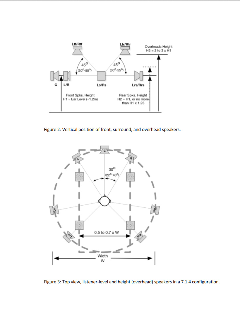

Πχ στα κυρίως λέει 22-30.
Το 30 είναι το οπτιμουμ.
Στα πλαϊνά λέει 90-110.
Το 90 είναι το όπτιμουμ.
(Αυτά με βεβαιότητα)..
Έτσι και στα πάνω, λέει 30-55 και 55 είναι το όπτιμουμ.
Έχεις δίκιο πάντως στο ότι δεν αναφέρεται κάτι τέτοιο στα PDF της. Τουλάχιστον δε το βρήκα γραπτώς πουθενά. Είναι όμως κοινή πεποίθηση, θα ήθελα πάντως να βρω όπτιμουμ ως οδηγία, πιθανώς να το αναφέρει η τρίνοβ..

Επι του θέματος τοποθέτησης των επάνω ηχείων, αυτό νομίζω είναι σαφές και αρκεί:
Μάλιστα, στην κάτω εικόνα, βλέπω πως τα πίσω ηχεία πάνε ακριβώς στην ίδια ευθεία με τα πίσω άνω, εύκολο στην υλοποίηση.
Τα πλαϊνά ηχεία τα έχει μάλλον στις 110 μοίρες κι όχι στις 90 (περίεργο), αλλά εύκολα γίνονται κι αυτά ανά πάσα στιγμή.
Τα πάνω πάντως, σε αυτό το "μοτίβο" μου βγαίνει πολύ εύκολη η τοποθέτηση και με μεγάλη ακρίβεια, διατηρώντας σταθερή την απόσταση ακρόασης και στην πάνω τετράδα, όπως ο κύκλος της κάτω 7-άδας. Ωραία! Άντε να φτιάξω τις βάσεις να τελειώνει κι αυτό. ;)
100 μου φαίνονται και αν μπορούσα εκεί θα τα έβαζα. Τα έχω στις 90 και κάτι.
