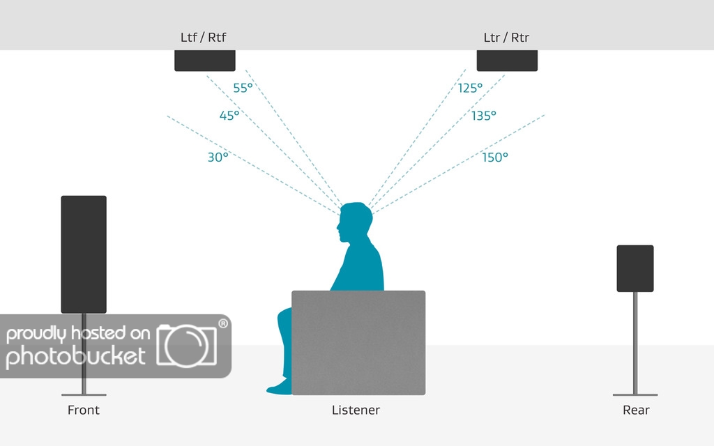

Όπως τα λέει η Dolby, πάρε τις ακραίες θέσεις (30-40) και είσαι fit για όλα τα formats by the book.
Φίλε, μην βάλεις auro3d βάλε dolby atmos :roflmao:
43.734
79.288
Για τις περιπτώσεις όπου η ακρόαση μουσικής είναι η κύρια (70%+) χρήση, έχει κάποιο νόημα η τοποθέτηση στα ντουβάρια ή κοντά τους.
Για χρήση όμως home theater/cinema, με σχεδόν καθολική υιοθέτηση της παραγωγής ταινιών και σειρών/τηλεταινιών σε Atmos, κάθε άλλη εγκατάσταση είναι αδιανόητη αν δεν υπάρχει σοβαρός πρακτικός λόγος (ή απαγόρευση απο το αφεντικό που πολλοί έχουν).
Όπως τα λέει η Dolby, πάρε τις ακραίες θέσεις και είσαι fit για όλα τα formats by the book.
Οι ακραίες αυτές θέσεις είναι συμβιβασμός για εγκατάσταση Atmos.
