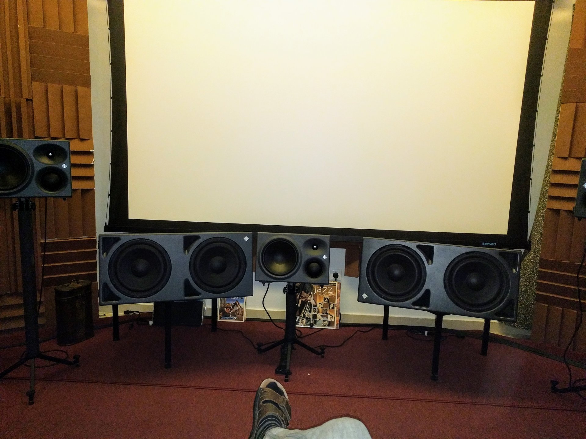

Εν τω μεταξύ....
Η άσπρη τελεία στη μοκέτα κάτω, αντιστοιχεί στο κέντρο. Ομοίως το κορδόνι του πανιού του προβολέα.
Και το κορδόνι αυτό, διαπερνά οπτικά το ακουστικό κέντρο του κεντρικού, τον άξονα Τουίτερ και μιντ.
Κάθομαι στη θέση ακρόασης.
Αποστάσεις, στο δέκατο του χιλιοστού...
Μ'αυτά και μ'αυτά, δείχνει να μεγάλωσε κάπως το κεντρικό μου ηχείο...

Επί της ευκαιρίας, η ατάκα έχει ανέβει ένα σκαλοπάτι ακόμα. Σημαντική θα έλεγα τη βελτίωση με τη νέα θέση των 870.

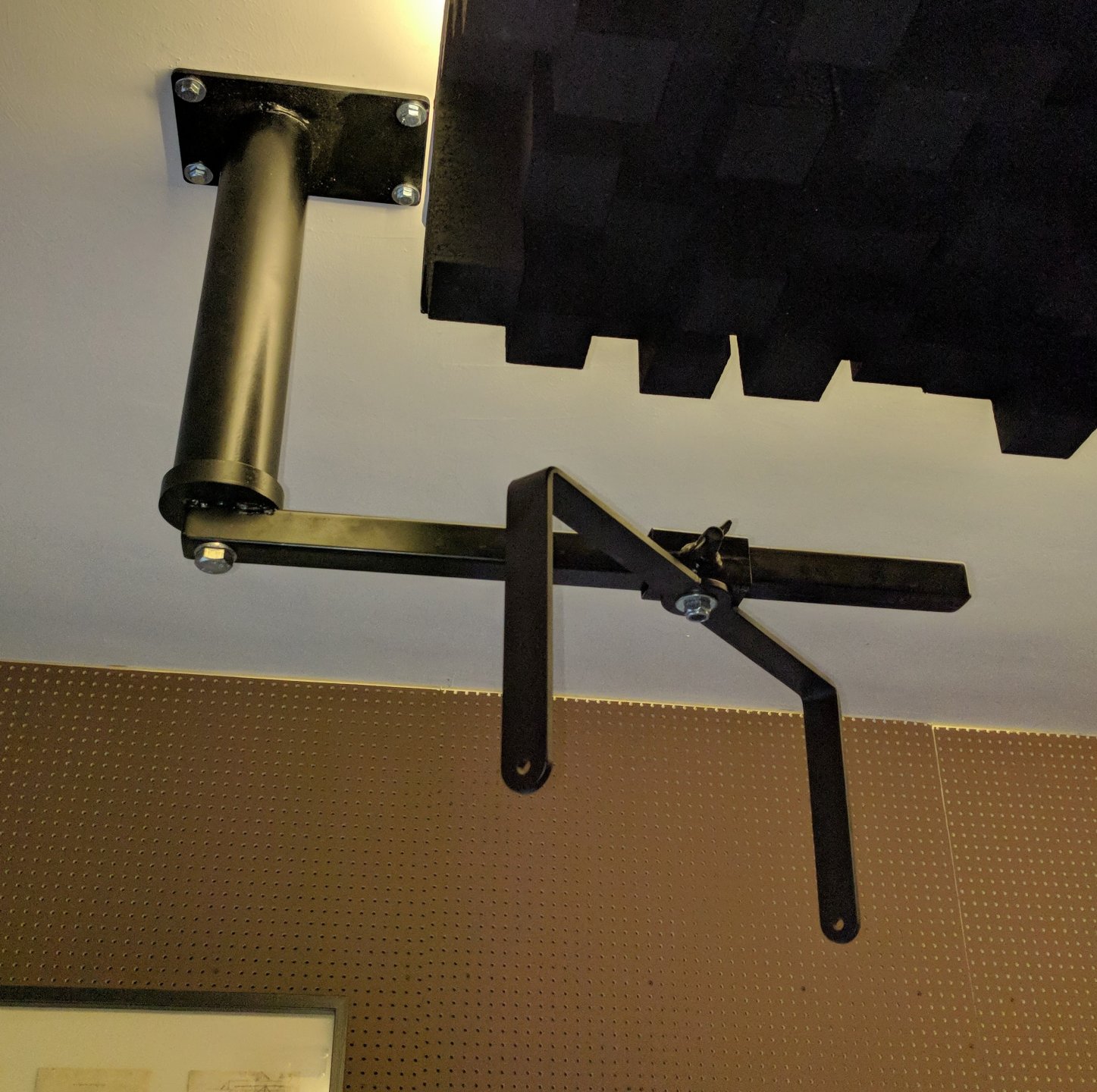

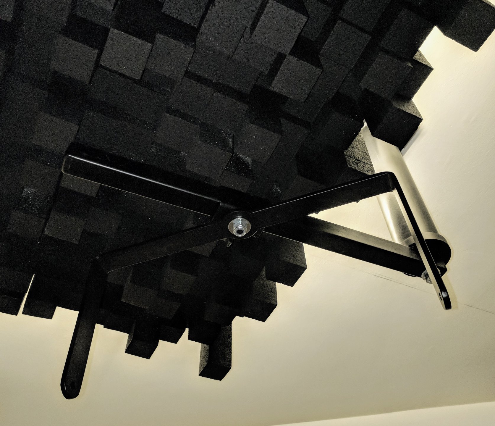

Τοποθετήθηκαν οι 4 βάσεις των άτμος στο ταβάνι, κατασκευή Μελίδη:
Εμπρός:
Πίσω:
Το οριζόντιο σίδερο περιστρέφεται χαλαρώνοντας την μεγάλη βίδα στον κάθετο σωλήνα που πάει στο ταβάνι.
Το "Π" που πιάνει το ηχείο περιστρέφεται, και μετακινείται πάνω στον άξονα του οριζόντιου σίδερου, όπου σφίγγει με πεταλούδα.
Φυσικά το 310 περιστρέφεται στο "Π".
Έτσι έχω σημαντικές δυνατότητες μεταβολής της θέσης του ηχείου (με ακτίνα 60cm, τόσο είναι το οριζόντιο), και θα με κοιτάει στα μάτια όπου κι αν σταθεροποιηθεί.
Φυσικά, είναι γεμισμένα με άμμο τα σίδερα που βλέπετε. :p

Και γιατί δεν τα έκανες μασίφ τα σίδερα εξ' αρχής;
Πολύ μεγάλο θα ήταν το βάρος...
Και το κάθετο που πάει στο ταβάνι, ήθελε σημαντικό πλάτος, για να μη γέρνει από το βάρος που θα ασκείται με μοχλό.
[DOUBLEPOST=1557134540][/DOUBLEPOST]
Τι είδους άμμο; :tongue:
Γάτας. Την ψιλή. :fuckyou:
Επιλογή Μελίδη. :D
Έκανε δουλειά, δεν ακουγονται καθόλου τα σίδερα στο χτύπημα. Κενά, κουδούνισμα κανονικό.:o
Βέβαια, σε δεύτερο χρόνο θα καλυφθούν με απορροφητικό υλικό, δεν θα μείνουν έτσι.
Όπως καλύφθηκαν ήδη οι επιδαπέδιες βάσεις των ηχείων.
Λεπτομέρειες... Δε ντεβιλ ιζ ιν δι ντιτειλς..:D

Στραβα τα εβαλες τα σαμπ. Τοσο δεν βλέπεις? Το αριστερο είναι σχεδόν κολλητα με το κεντρικο και το απεχει απεχει 27 ποντους. Την μεζουρα ηθελα ναξερα την την εχεις!

Πρέπει να μετρήσεις τις αποστάσεις από το ακουστικό κέντρο του κεντρικού ηχείου, κι όχι από τις ακμές του. ;)
Προφανώς, έχουν μετρηθεί σωστά.
