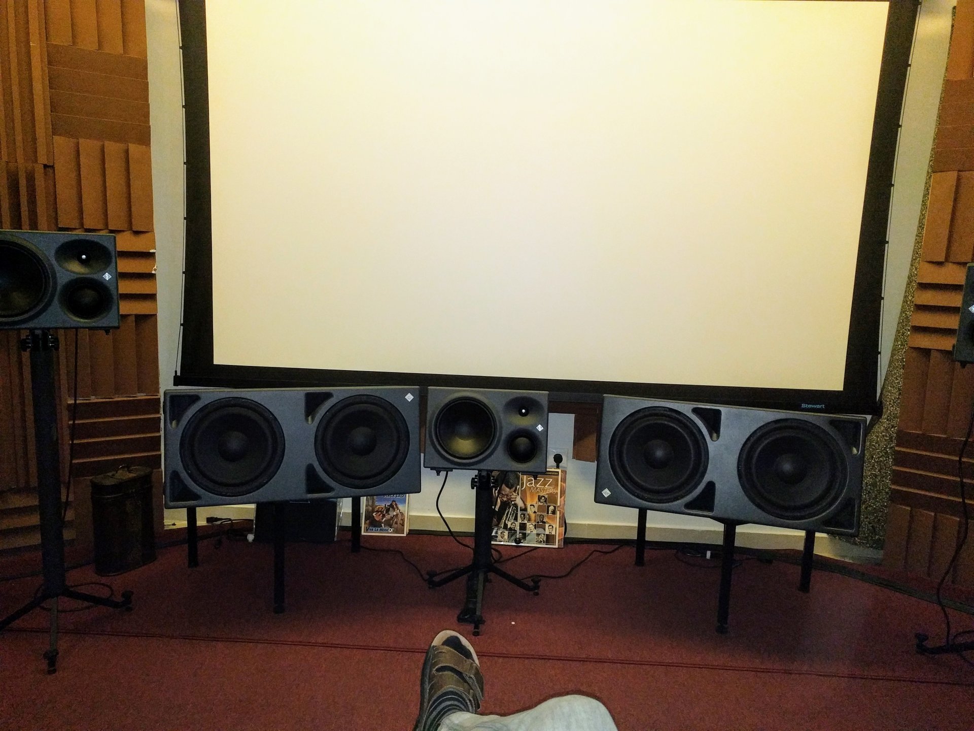

Aν και δε σκίζω τα ρούχα μου για πολυκάναλα πρέπει να είναι η δεύτερη πιο σωστή τοποθέτηση μετά από εντοιχισμό που έχω δει έστω σε φωτογραφίες. Μπράβο που τόλμησες να βάλεις τα sub εκεί που πρέπει να είναι. Παίζω στοίχημα ότι και να μη μετρήσεις ή όποια απόκλειση από επιθυμητά target curves θα είναι μικρή.

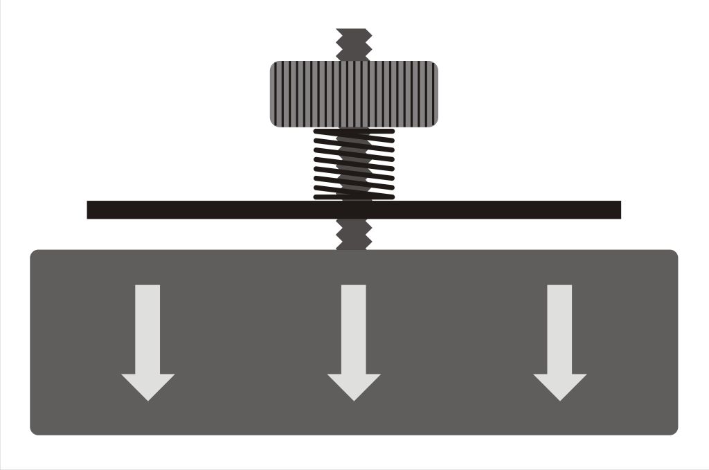

Αυτά πώς τα μελέτησες, για να είναι σταθερός ο προβολέας;
Ο προβολέας ζυγίζει 14 κιλά.
Παρήγγειλα 3 ελατήρια που σηκώνουν (και τα 3) 14,5 κιλά.
Όταν αυτά δεχτούν το βάρος αυτό, συμπιέζονται σχεδόν εντελώς, αλλά δεν ακουμπάνε οι σπείρες μεταξύ τους.
Οπότε ο προβολές θα πλέει επάνω στα ελατήρια προσφέροντας απόλυτη απόσβεση κραδασμών.
Και ο Κώστας έχει αρκετούς κραδασμούς :D ;) από τα μπάσα που πυροβολάνε σαν κανόνια.
Και όταν βαράνε κουνιέται το σύμπαν και μαζί και ο προβολέας με αποτέλεσμα να τρέμει και η εικόνα.
Πολύ!!
Ουσιαστικά ο προβολέας δεν πατάει επάνω στα ελατήρια, αλλά θα κρέμεται από αυτά.
Βάζω ένα σκαρίφημα για να το δείτε.
Η μαύρη πλάκα είναι η βάση του προβολέα με τις τρύπες από τις οποίες περνάνε οι βίδες και βιδώνουν στο σώμα του προβολέα σταθερά.
Το ροδάκι από πάνω βιδώνει - ξεβιδώνει και ρυθμίζει το ύψος, άρα την απόλυτη ευθυγράμμιση, έχοντας 3 τέτοια.
Η τάση από το βάρος του προβολέα προς τα κάτω, συμπιέζει τα ελατήρια στο μισό τους μέγεθος.
Οπότε έχουμε τέλεια απομόνωση των κραδασμών.

Θα ταλαντώνεται η βάση από την οποία κρέμεται ο προβολέας.
Αλλά αυτός θα είναι ακίνητος.
Κάτι ανάλογο είχαμε κάνει και στον Μιχάλη τερματογκάζι με τον πανασόνικ που είχε.
Και λειτούργησε το σύστημα.

Μια άλλη επιλογή μπορεί να γίνει με σαμπρελα στη θέση των ελατηρίων, με μια έξτρα πλάκα ξύλου που θα πατάει πάνω σε αυτήν, η δε ποσότητα αέρα, τόση όση χρειαζόμαστε ανά περίπτωση...
δουλευει τελεια η πατεντα και στους epson με 2 εξτρα ελατηρια.
στον 9300 μετα απο 1 χρονο που τον ειδε ο Μανωλης , μου ειπε δεν κουνηθηκαν τα πανελακια καθολου.

Εν τω μεταξύ....
Η άσπρη τελεία στη μοκέτα κάτω, αντιστοιχεί στο κέντρο. Ομοίως το κορδόνι του πανιού του προβολέα.
Και το κορδόνι αυτό, διαπερνά οπτικά το ακουστικό κέντρο του κεντρικού, τον άξονα Τουίτερ και μιντ.
Κάθομαι στη θέση ακρόασης.
Αποστάσεις, στο δέκατο του χιλιοστού...
Μ'αυτά και μ'αυτά, δείχνει να μεγάλωσε κάπως το κεντρικό μου ηχείο...
Όλη η οθόνη έχει μεγάφωνα από κάτω...
