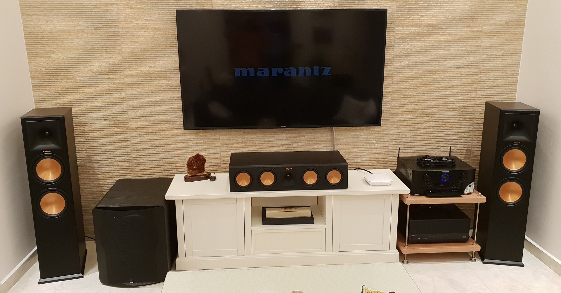

Γενικά Επειδή δεν είναι dedicated χώρος είναι τοποθετημένα όπως βολέβουν. Το κεντρικό πίσω του έχει γύρο στους 40 πόντους. Τα lr 20 πόντους από πίσω και τους πλαϊνούς (γωνίες).
http://tripp.com.au/sbir.htm κρατα αυτο να το εχεις καβα, μιας και ψαχνεσε εαν δεν το εχεις ηδη, το βλεπω δε μπορεις να κανεις μετακινησεις καπου χανεις καπου κερδιζεις μαλλον θα χασεις περισσοτερα...ηθελα ποιο πολυ να δω τυχον ακυρωσεις κοντα στα σημεια κρος που τελικως δεν υφιστανται...:)
