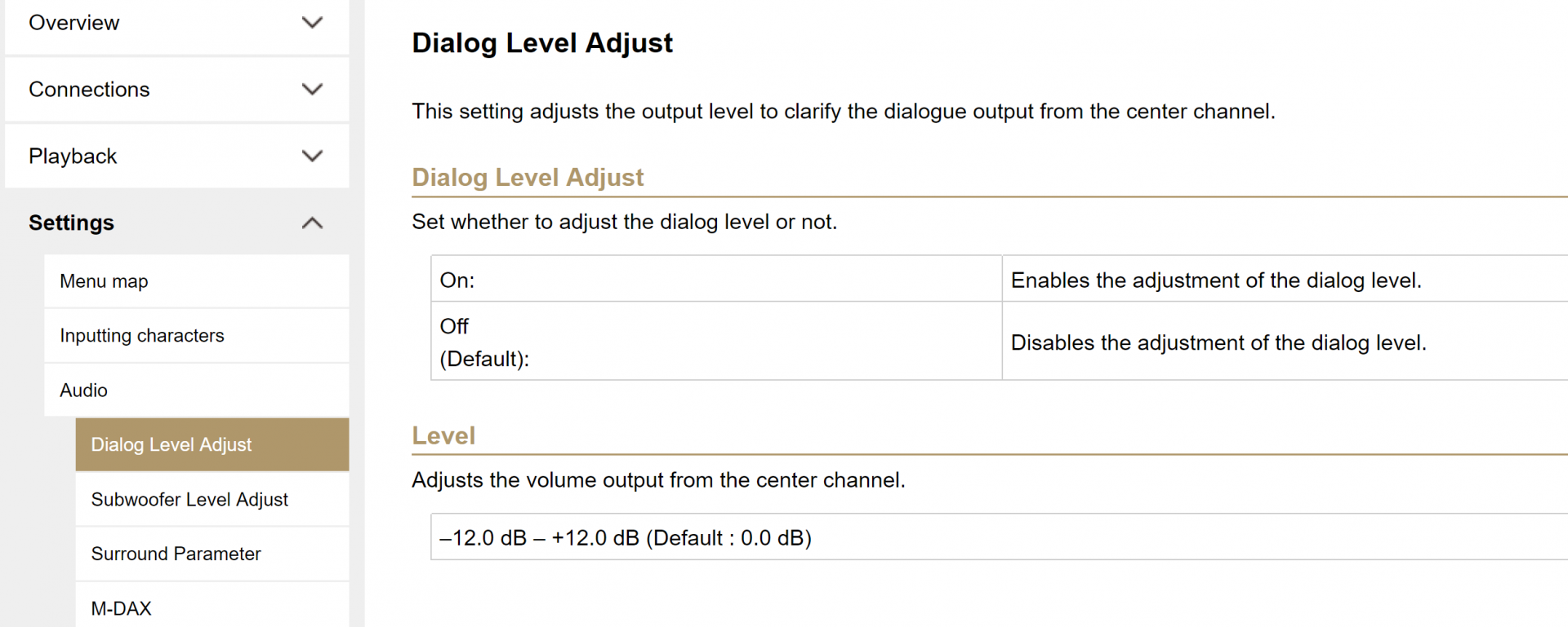

Ναι sorry τώρα το είδα ότι το είχες γράψει. Αλλά αυτό το απλο σχετικά ερώτημα γιατί δε μπορώ να βρώ απάντηση. Γιατί με το eq off μπορω να ανεβάσω ένταση πάνω από το 0? Σχεδόν 8 db.όχι ότι σαν ένταση στο χώρο παίζει πιο δυνατά αλλά ότι για την ίδια ένταση πρέπει να ανεβάσω το volume.

Μετά από αρκετό ψάξιμο και εφόσον δε μπορούσα να βρω μια εξήγηση βρήκα τι ήταν λάθος. Το dialogue level adjust όπως και το subwoofer level adjust έχουν 2 επιλογές. On - off και level σε db. για κάποιο λόγο το είχα αφήσει on αλλά χωρίς να προσθέσω db και νόμιζα ότι δεν είχε διαφορά. και μπερδεύτηκα γιατί στο manual δε λέει ότι κάνει κάτι η πρώτη επιλογή απλά on - off και ότι θα το ρύθμιζες από κάτω με τα db. αλλά τελικά με το που το κάνεις on και στα 0db να είναι προσθέτει ένταση στο κεντρικό.

ankokdog...με volume 0 το dynamic eq on/off εχει την ιδια ενταση και την ιδια καμπυλη...
....βρε συ αφου τοχω γραψει τοσες φορες :roflmao:
εννοειτε οτι δεν εχεις καποια αλλη επιλογη απο το μενου που μπορει να επιρεαζει οπως π.χ. το dynamic volume κ.λ.π.

να σε ρωτήσω τώρα που σε βρήκα...:D
αν τις στάθμες στο audyssey των κάθε ηχείων τις φέρεις στο 0
υπάρχει περίπτωση να το ξεγελάς ότι είναι σε στάθμη reference? ή μόνο στη συνολική ένταση (volume)το καταλαβαίνει αυτό?

συνολικη καημενε....;)
το audyssey βλεπει volume και καθοριζει την καμπυλη κατω του 0

οπότε ότι επιλογή υπάρχει μέσα στο audyssey κάνει τη διαφορά εκτός reference. εκέι είναι όλα τα ίδια.
αλλά τα υπόλοιπα menu κάνουν επεμβαίνουν γενικά. όπως τα dialogue - subwoofer level adjust και τα surround parameter. σωστά?
