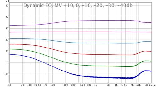

Προσπαθώ σε όλο το google να βρω μια σαφή απάντηση. Τρέχοντας το audyssey είπαμε προσπαθεί να πιάσει reference εντάσεις στο 0. Από default είναι ενεργοποιημένο το DynamicEQ το οποίο όμως στο 0 είναι σαν να μη δουλεύει καο προσπαθεί σε μικρότερη ένταση να έχουμε το ίδιο ηχητικό αποτέλεσμα με τη reference καμπύλη. Τότε γιατί απενεργοποιόντας το έχει διαφορά στο ηχητικό αποτέλεσμα και στο 0?
5.460
6.629
Με το αυτί συμπεράσματα ασφαλή δε βγαίνουν μετράς και βλέπεις τι συμβαίνει.
Υπάρχουν και τα 90,100,120 hz.... Εγω ας πούμε, παίζω στα 120 αλλά ας μην το αναλύσουμε πως και γιατί. :)
δεν προσπαθει να πιασει την reference ενταση, ειναι η reference ενταση το 0
δεν αλλαζει κατι με dynamic off αποτι γραφω ....
....για να το γραφω ειδα ιδιες μετρησεις on - off στο 0
οσον αφορα το dynamic eq on περαν του reference 0 συμπεριφερετε διαφορετικα στις μετρησεις(οχι απο μενα μιας και δεν με ενδιεφερε να το τσεκαρω)
το 0 και μειον ισχυει ....το 0 και + δεν το εχω τσεκαρει αλλα πιστευω στον κατω πινακα.
....οποτε οπως εχω πει πολλες φορες μην το περνατε το 0 (ειδικα με dynamic eq on)

Ένα διάγραμμα με τη καμπύλη όταν είναι off έχουμε? Γιατί εδω βλέπουμε τι κάνει σε διαφορετικές εντάσεις.

Στο μείον 27 δίνει ευθεία απόκριση κι όσο κατεβάζεις ανεβάζει την απόκριση στις μεσαίες συχνότητες;
22.273
15.548
οχι τι να το κανεις ;
αφου σου εβαλα λινκ....δεν το διαβασες ;
Αν πουμε οτι εχουμε την κοκκινη καμπυλη για αναφορα με volume στο 0 και παιζουμε -15db στον avr μας με dynamic eq on τοτε θα ακουμε την μπλε καμπυλη...
Αν εχετε dynamic eq off θα συνεχισετε να ακουτε την κοκκινη καμπυλη σε ολες τις σταθμες επιλογης σας.
[DOUBLEPOST=1534599975][/DOUBLEPOST]
η flat γραμμη ειναι το refernce 0
πινακακι ειναι για να δειξει πως συμπεριφερεται η καμπυλη

Α τώρα το κατάλαβα, άρα όσο κατεβαίνει μάλλον το αντίθετο κάνει, κρατάει τις χαμηλές πιο ψηλά και κατεβάζει ελαφρώς τις μεσαίες.

Ναι sorry τώρα το είδα ότι το είχες γράψει. Αλλά αυτό το απλο σχετικά ερώτημα γιατί δε μπορώ να βρώ απάντηση. Γιατί με το eq off μπορω να ανεβάσω ένταση πάνω από το 0? Σχεδόν 8 db.όχι ότι σαν ένταση στο χώρο παίζει πιο δυνατά αλλά ότι για την ίδια ένταση πρέπει να ανεβάσω το volume.

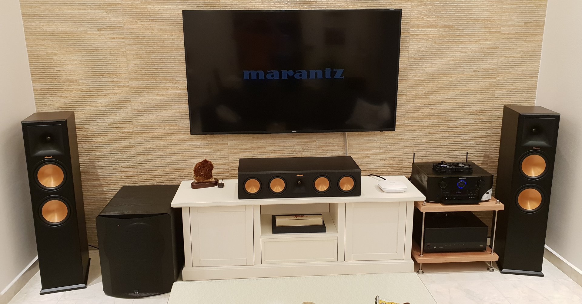

Το κεντρικό τι απόσταση το έχεις από τον πίσω τοίχο,το σαμπ επίσης πόση και πόση από δεξί, αριστερό; ή ίδια ερώτηση για τα front ... αν δεν έχουν απαντηθεί πριν δεν έχω παρακολουθήσει όλο το νήμα..
Γενικά Επειδή δεν είναι dedicated χώρος είναι τοποθετημένα όπως βολέβουν. Το κεντρικό πίσω του έχει γύρο στους 40 πόντους. Τα lr 20 πόντους από πίσω και τους πλαϊνούς (γωνίες).
1.894
3.491
Εγω πάντως θα έκανα μια δοκιμή να βάλω τα ηχεία δίπλα στο έπιπλο.
