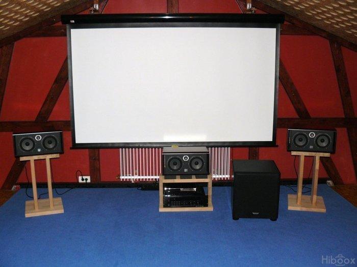

1. Βάλε τα ηχεία οριζόντια, σε απόσταση ακρόασης μικρότερη από τώρα (όσο βολεύει, δες το με την ησυχία σου)
Ήδη έχεις σημαντική βελτίωση με αυτό το βήμα.
Άκου τη. Έχει πλάκα.

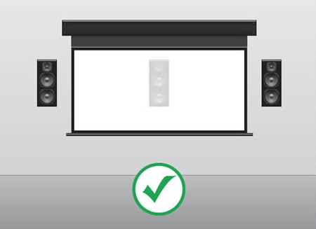

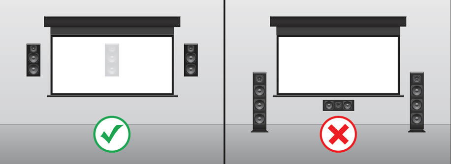

Κατάλαβα μια χαρά. Τότε όμως υπάρχουν άλλοι σοβαρότατοι περιορισμοί, όπως moiré ή ορατές τρύπες (που προσωπικά με ενοχλούν ιδιαίτερα), απόσταση εγκατάστασης που επιβάλλει άλλα είδη ηχείων, μεγάλη απόσταση της οθόνης απο τον τοίχο με ακόλουθη ανάγκη κατασκευών που αντιπαθώ (και λερώνουν).
Περιορισμοί που, όπως έχω αρκετές φορές γράψει, απέκλεισα χωρίς δεύτερη σκέψη το 2009 με StudioTek 110" (που ήταν εύκολο) και το 2011 με την τωρινή 137" (που είναι δύσκολο), γιατί οι δικοί μου συμβιβασμοί δεν θα γίνονταν στην εικόνα. :)
