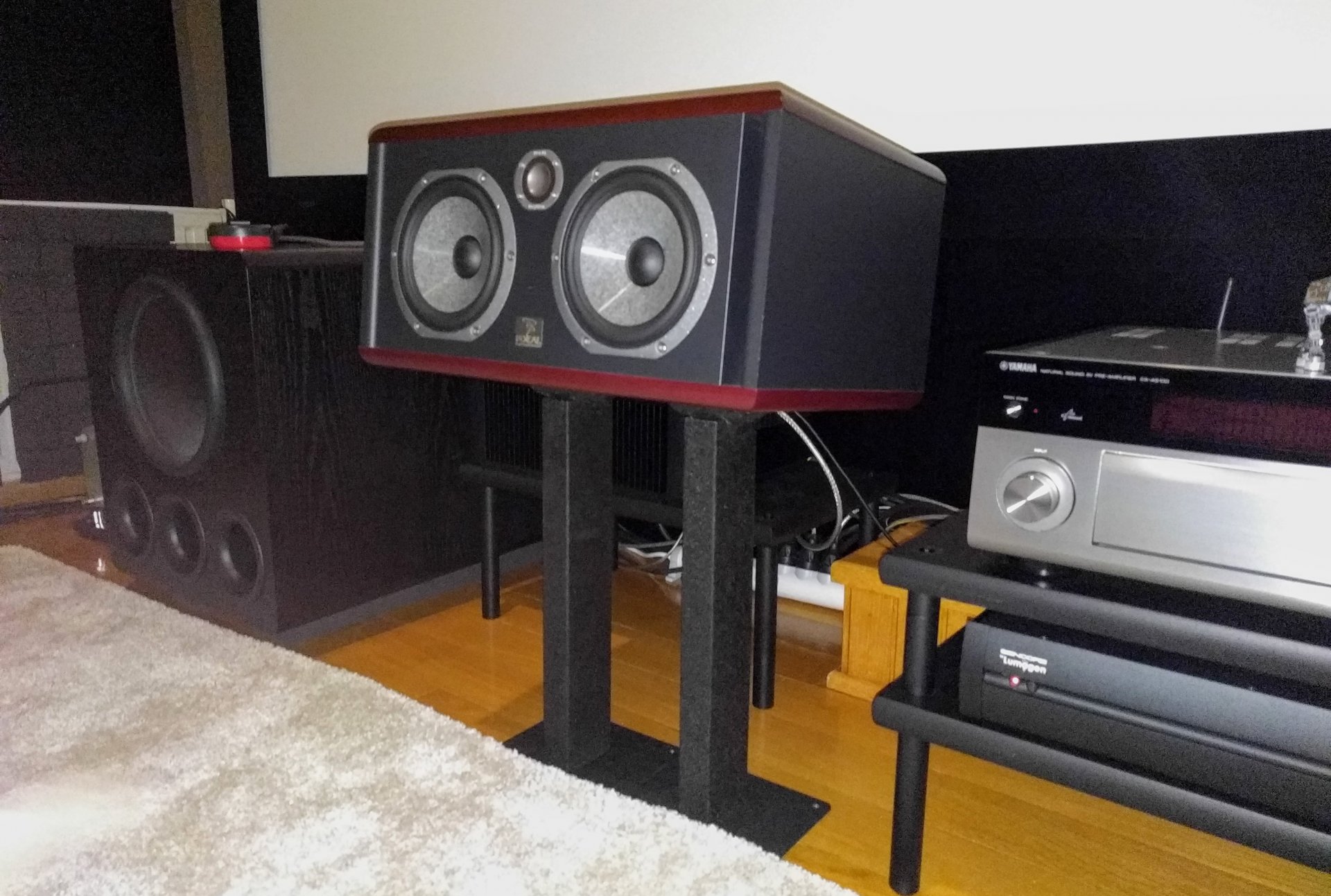

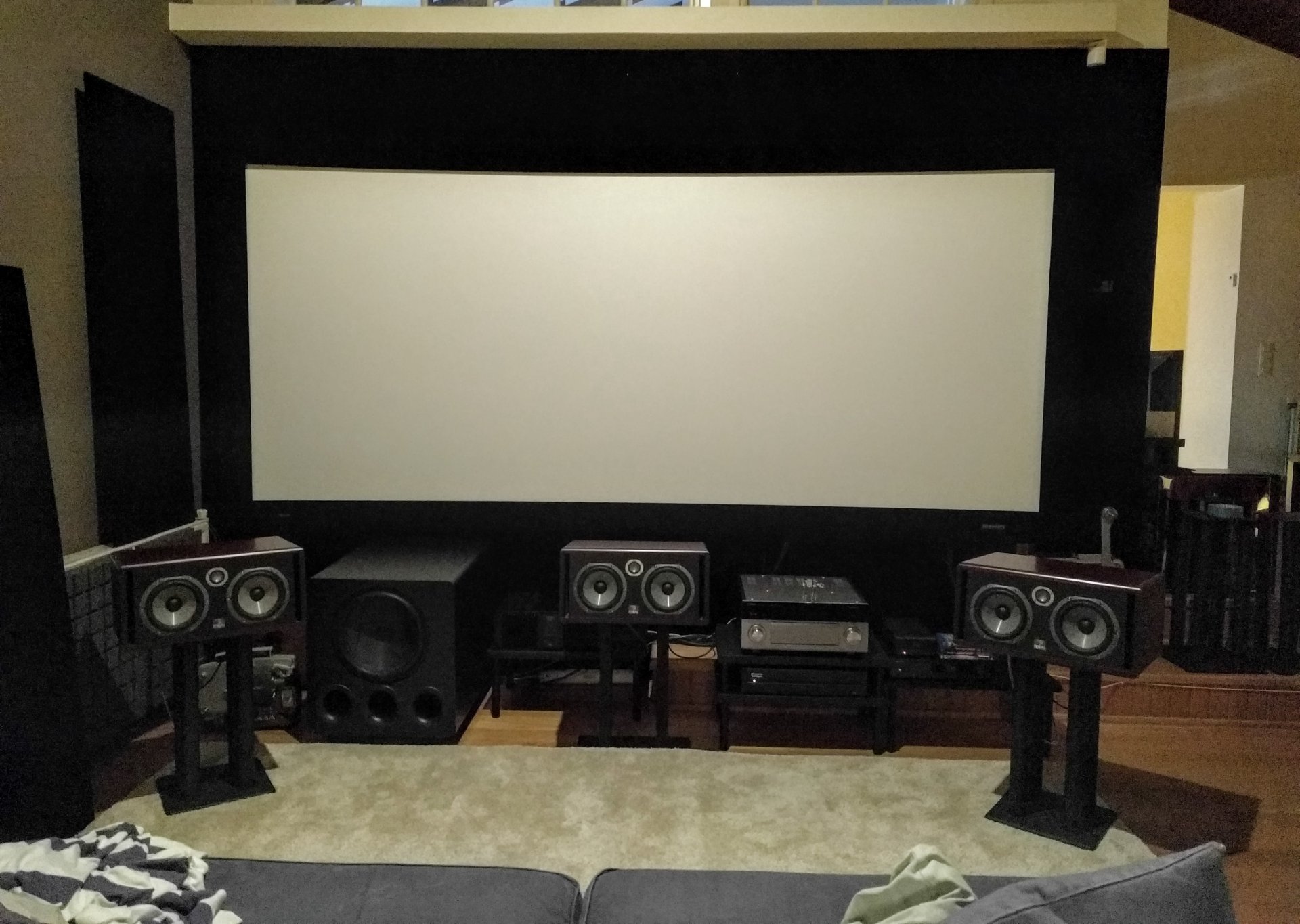

Αυτό το ηχείο γιατί δεν έχει γούφερ; Στο κατούρι πηγάδισε και το αφήσαν με το μίντ ξεβράκωτο στ'αγγούργια;;; :p
Μήπως είναι μόνο για νίαρφιλντ και να κάθεσαι πάνω στο σαμπ; :D

79.415

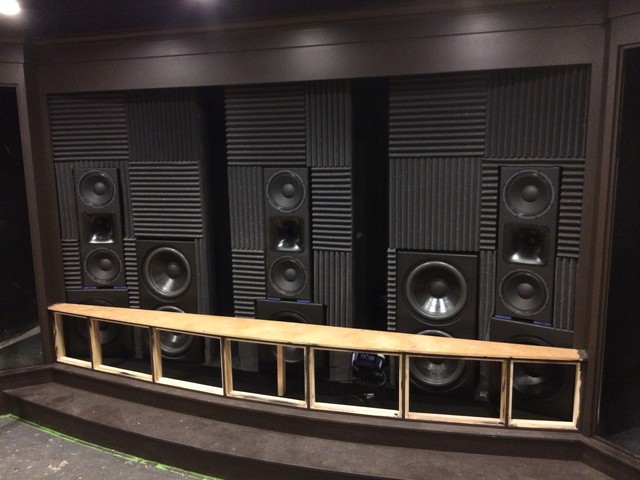

Προχθές καθήσαμε με το Ντολμαδάκι στον καναπέ, αναλύσαμε το πρόβλημα της απόστασης των ηχείων, και σε δυο μόνο λεπτά η λύση ξεπετάχτηκε μόνη της! Θα φέρουμε τον καναπέ (μαζί με το τραπέζι φαγητού απο πίσω και τα S-SB) 40-50 εκατοστά μπροστά. :D Τόσα χρόνια εξάλλου, μου γκρινιάζει οτι η εικόνα είναι μικρή... :rolleyes:
Έτσι παραμένει η απόσταση του αριστερού απ' το παράθυρο και αρκεί να μπουν τα δοκάρια ώστε να μετακινηθούν τα μπροστινά Atmos πιό μπροστά.

Μπράβο ΚΚ, πολύ ωραίο έκανες το σαλόνι σου...:gotcha:

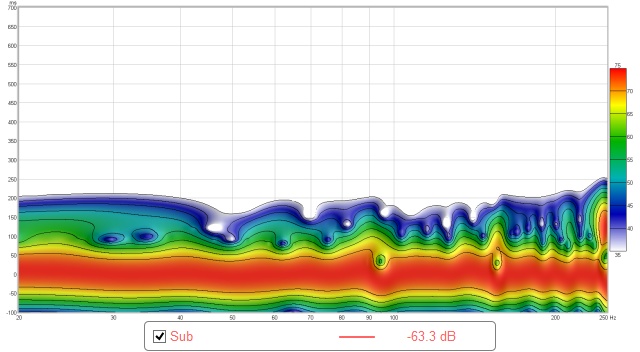

Βλέπω και spectrogram με eq. Δεν μετράμε έτσι βρε, πες του να κλείσει το Audyssey για τους χρόνους αντήχησης :roflmao:
Ποιός θα πει απο που το κατάλαβα;

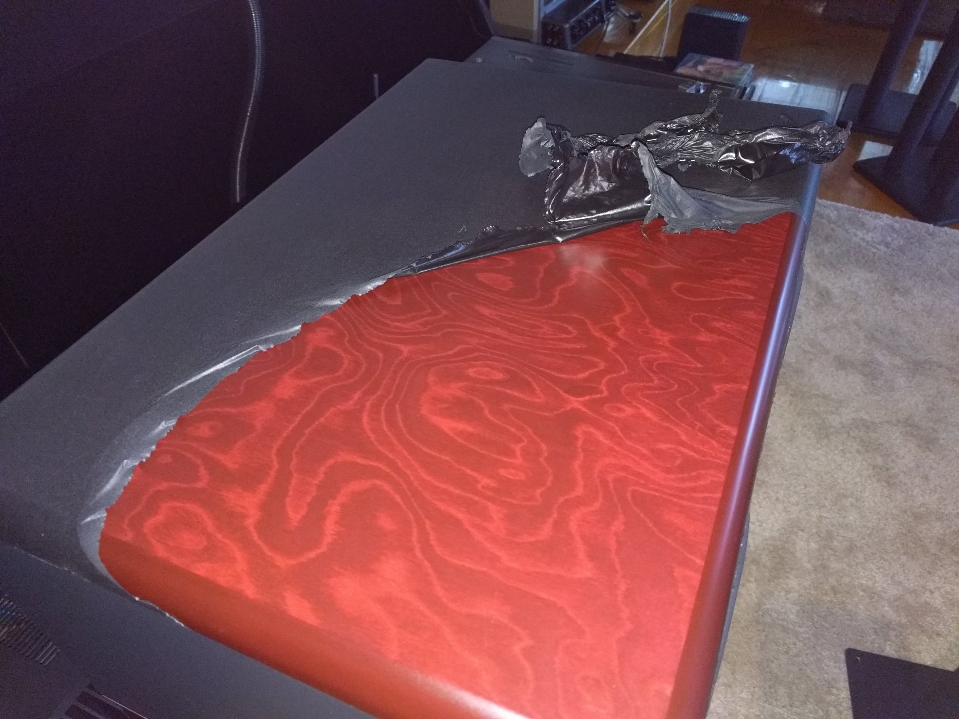

Βήμα πρώτο:
Αφαίρεση του PlastiDip για ομοιομορφία.
Βήμα δεύτερο:
Ο @stathis μου χάρισε ρυθμιζόμενες σε κλίση βάσεις, τις οποίες ένωσα κι έφτιαξα βάση κεντρικού. :hi::hi:
Βήμα τρίτο:
Αφού γύρισα τα ηχεία οριζόντια, έφερα τον καναπέ στα 2,10 απ' αυτά.
Αύριο καλύτερες φωτό και οι υπόλοιπες αλλαγές εν όψει των διαχύσεων. Άνοιξε ο χώρος! :)
Μου φαίνεται οτι αυξήθηκε η αντήχηση. :(

Μπροστά στην βάση κάτω πλάκα δεν ήταν σημαδάκι αλλά κόλλα απο κάποιο pads που αφαιρέθηκε.Μικρό πράγμα ,έτσι κι αλλιώς μπήκε η μισή κάτω απ'την μοκέτα.:lolsign:
Ευγε ,μερακλήδικη δουλειά.:drinks::)

Βήμα πρώτο:
καλά...σε βλέπω μόλις σιάξει ο καιρός να το ξαναβάφεις:D
Βήμα πρώτο:

τη μια ντιφιούζορ..την άλλη βάσεις...
stathis σε πιάνει στο φιλότιμο και σου ξηλώνει το νοικοκυριό σιγά σιγά:roflmao::roflmao:

και τι σκας...?
έχει ο stathis πράααμα...:roflmao::lol:

Δε μερακλωνεις λίγο παραπάνω να τα φέρεις στην ευθεία και τα 3 ηχεία;
