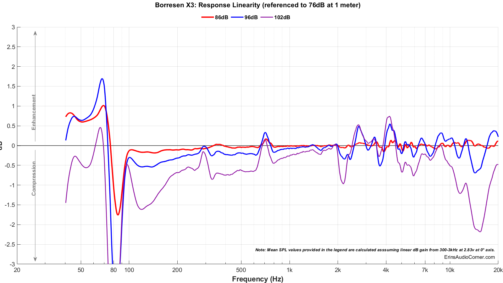

Με τόση δυναμική συμπίεση στα 96 dB/1m, είναι πρακτικά άχρηστα για οτιδήποτε σημαντικό.
Μα και στα 86dB/1m έχει "θεματάκια"..
