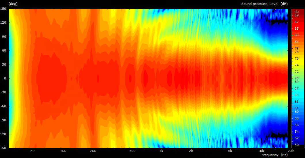

Σε ηχείο 2 δρόμων, όπως βλέπεις με τα γαλάζια μάτχια σου, ο μοναδικός τρόπος να "δένει" πραγματικά άριστα το Τουίτερ με το γουφερ στο σημείο κρος, είναι να διαθέτει το Τουίτερ ένα waveguide στο μέγεθος του γουφερ.
Δεν υπάρχει κανένας άλλος τρόπος για να υπάρξει τόσο ομαλός λοβός σε δίδρομο. (Πρώτος διδάξας ο μπαρμπα Τουλ, στο Μ2, που'χει ένα λοβό για σεμινάριο, συνταγή που πιστά ακολούθησαν οι μηχανικοί στην Dutch & Dutch, αλλά και πολλοί άλλοι, όπως και στο προαναφερθέν DIY ηχειάκι, όπως και στο νέο μεγάλο και εξόχως ακριβό Genelec).
Ομοίως σε τρίδρομο, το waveguide του Τουίτερ πρέπει να έχει τη διάμετρο του μιντ.
Όποιοι κατασκευαστές δεν τα έχουν καταλάβει αυτά τα βασικά πραγματάκια, είναι άξιοι της μπίρας τους. 🤣🤪😜😁
Η περιοχή του κρος του Τουίτερ, πέφτει μέσα στη συχνοτικη περιοχή πολύ υψηλής ευαισθησίας του ανθρώπινου αφτχιού. Έχω ξαναπεί πολλές φορές, πως όποιο ηχείο βλέπω χωρίς σοβαρό κυματοδηγό στο τουίτερ, το σβήνω απ'τον χάρτη των πιθανών επιλογών μου. Εκείνη την ατασθαλία στο σημείο κρος του Τουίτερ χωρίς waveguide, θα την ακούς στάνταρ, ακόμα και κουφός να είσαι.

Το θέμα είναι τι γίνεται με όσα σύγχρονα μοντέλα βάζουν κυματοδηγό ΄΄γαβάθα΄΄ αλλά και πάλι δεν επιτυγχάνεται ικανοποιητική ομοιογένεια στη διασπορά γύρω από τη ζώνη μετάβασης mid-tweeter.
Τσεκαρεις το σπινοραμα και τους λοβούς ακτινοβολίας στα δύο επίπεδα. Έτσι βλέπεις αν είναι επιτυχημένη η υλοποίηση, ή απλώς "φάτε μάτχια πσάργια".

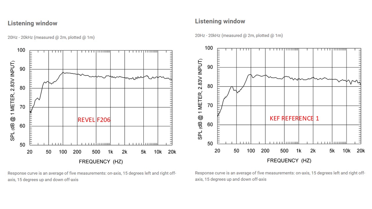

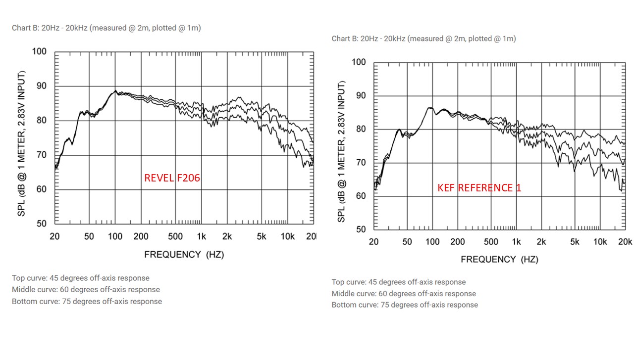

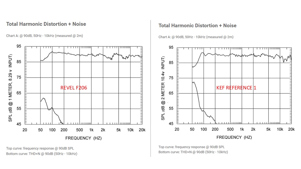

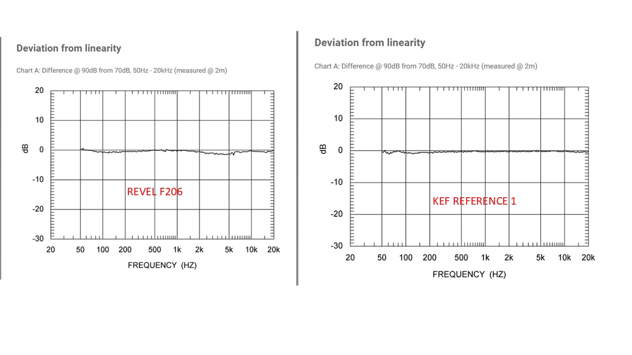

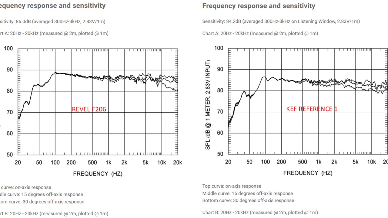

Πρόσφατα είχα εμπειρία από την ακρόαση δύο διαφορετικών ηχείων τα οποία μου ακούστηκαν αρκετά όμοια (σαν συνολική αίσθηση, χωρίς να υπεισέρχομαι σε λεπτομέρειες). Τελικά απέκτησα το ένα από τα δύο.
Αλλά θα ήθελα από τους βαθύτερους γνώστες να έχω μια άποψη για το αν και κατά πόσο οι συγκριτικές μετρήσεις των δύο αυτών ηχείων (μετρήσεις από το NRC-National Research Counsil of Canada - και τα δύο το 2014) θα μπορούσαν να προβλέψουν αυτή την ομοιότητα.

Τα έχω στον χώρο μου και τα 2, και εμένα μου ακούγονται σχεδόν ολόιδια.
Λίγο πιο σκοτεινό το KEF, αλλά και τα δύο σούπερ

Είναι φυσικό να ακούγονται πολύ όμοια, διότι οι μετρήσεις και των δύο είναι άριστες, και οι άριστες μετρήσεις είναι υποχρεωτικά ..όμοιες, δεν μπορεί να λένε με διαφορετικό τρόπο την ίδια "αλήθεια" ας πούμε.
Αυτό είναι κάτι που υποστηρίζω εδώ και πάρα πολλά χρόνια άλλωστε.
Ένας είναι ο σωστός ήχος, αυτός της υψηλής πιστότητας αναπαραγωγής, και όσα ηχεία δείχνουν άριστες μετρήσεις, υποχρεωτικά θα ακούγονται εκπληκτικά όμοια μεταξύ τους. Φυσικά θα μπορούν να εντοπιστούν μικροδιαφορές, ακόμα και λόγω ιδιοσυντονισμού των υλικών κατασκευής κάθε μεγαφώνου, αλλά αυτές είναι μικρής αξίας, ενώ η ουσία της μουσικής θα είναι βασική μια, κοινή.
Από κει και πέρα, οι διαφορές των συγκεκριμένων δύο εξαιρετικών ηχείων, είναι εμφανείς στις μετρήσεις αυτές, κι εστιάζονται κυρίως στα περισσότερα πρίμα στην off axis στα ρεβελ, όπου, έστω κατά λίγο, είναι καλύτερα τα κεφ, με πιο ισορροπημένη - ομοιόμορφη την off axis με την on axis.
View attachment 352544 View attachment 352545 View attachment 352546 View attachment 352547 View attachment 352548

Όπως λες σου ακούστηκαν όμοια :sneaky:
Ε τα revel θα πήρες.

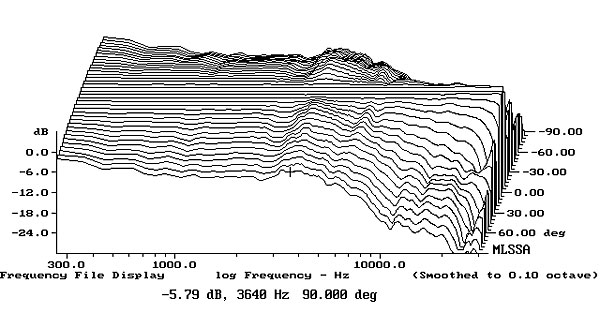

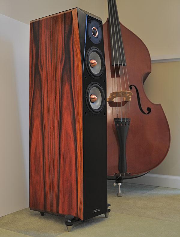

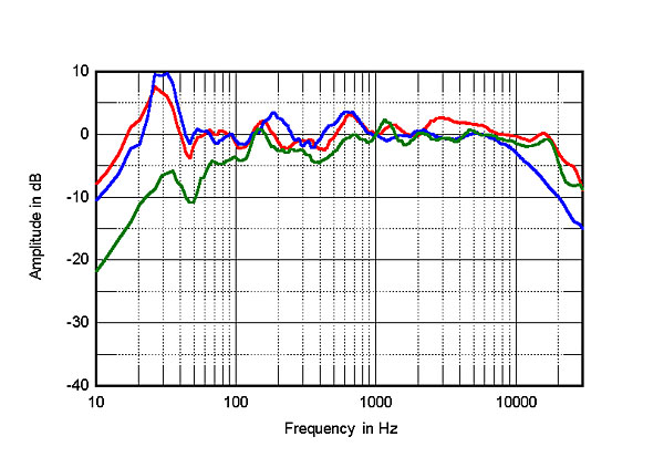

Πάντοτε έβρισκα τα Joseph Audio ελκυστικά στην ακρόαση...Βλέποντας τις μετρητικές επιδόσεις στο παρακάτω μοντέλο ναι μεν δεν φτάνουν το KEF Blade2 Meta αλλά μας δείχνουν ότι μπορείς να βγάλεις τόνωση για ΄άέρινες΄΄ υψηλές χωρίς τις τρέλες που κάνουν τα σύγχρονα B&W...
Joseph Audio Perspective
Fig.4 Joseph Perspective, anechoic response on tweeter axis at 50", averaged across 30° horizontal window and corrected for microphone response, with complex sum of nearfield responses plotted below 300Hz.
Fig.5 Joseph Perspective, lateral response family at 50", normalized to response on tweeter axis, from back to front: differences in response 90–5° off axis, reference response, differences in response 5–90° off axis.
Fig.6 Joseph Perspective, vertical response family at 50", normalized to response on tweeter axis, from back to front: differences in response 15–5° above axis, reference response, differences in response 5–10° below axis.
Fig.7 Joseph Perspective, spatially averaged, 1/6-octave response in JA's listening room (red); and of Vivid Giya G3 (blue), Rogers BBC LS3/5A (green).
