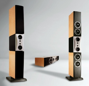

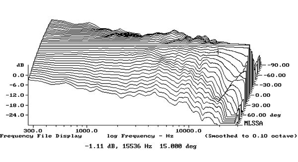

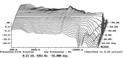

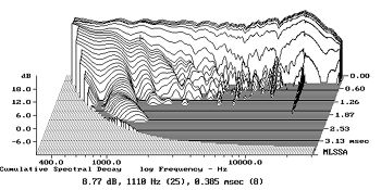

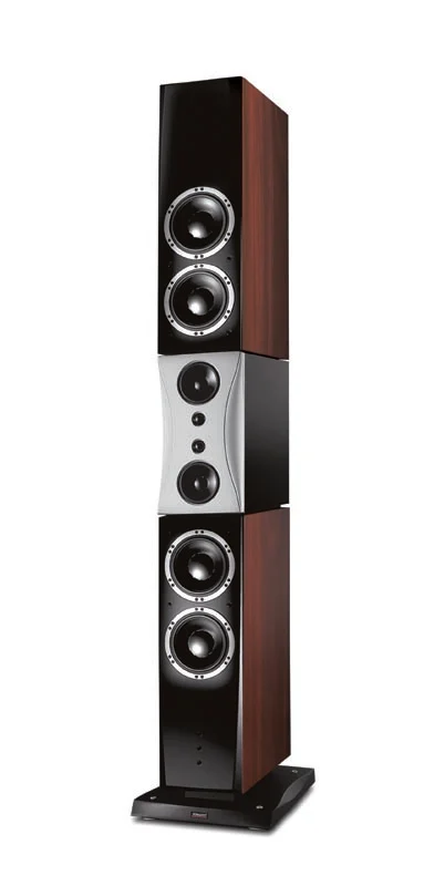

Πίσω στο σωτήριον έτος 2001... Ο κόσμος έπαυε να είναι όπως τον είχαμε συνηθίσει αλλά η Dynaudio κυκλοφορούσε με 30 χιλιάρικα αντίτιμο ηχεία όπως το Evidence Temptation - compact εκδοχή στο επίσης εξαίρετο Evidence Master - κι επιδόσεις ως συνήθως υψηλές ... Το δε κεντρικό ηχείο της σειράς διόλου ευκαταφρόνητον...
Το κάτω όριο μαρτυρά υποδειγματική συμπεριφορά στη διάταξη bass reflex υποσχόμενη εξαιρετική μεταβατική απόκριση...

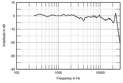

Fig.4 Dynaudio Temptation, anechoic response on axis midway between the two tweeters at 50", averaged across 30 degrees horizontal window and corrected for microphone response, with the complex sum of the nearfield midrange, woofer, and port responses plotted below 300Hz.
Στη συλλογή οριζόντιων off-axis εμφανίζεται η τυπική για την εποχή του ηχείου πτώση αντισταθμιζόμενη αμοιβαία από την τόνωση στην on-axis, σημειώνεται όμως ότι υφίσταται ουσιαστικά στην τελευταία οκτάβα του ακουστού φάσματος και μακριά από την κρίσιμη ζώνη στις υψηλομεσαίες οκτάβες...
Fig.5 Dynaudio Temptation, lateral response family at 50", from back to front: responses 90 degrees-5 degrees off-axis, central tweeter-axis response, responses 5 degrees-90 degrees off-axis.

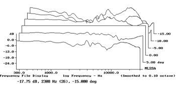

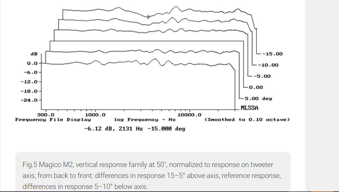

Η συλλογή των κατακόρυφων off-axis είναι κάπως προβληματική ελέω αρχιτεκτονικής με διπλά μεγάφωνα mid & tweeter και παθητικών κρος πρώτης τάξης σε 2300 & 8000 Hz. Εδώ όμως είναι που επιλέγουμε ποια ΄΄αμαρτία΄΄ γίνεται να λαμβάνει άφεση συνυπολογίζοντας τα υπόλοιπα δεδομένα...

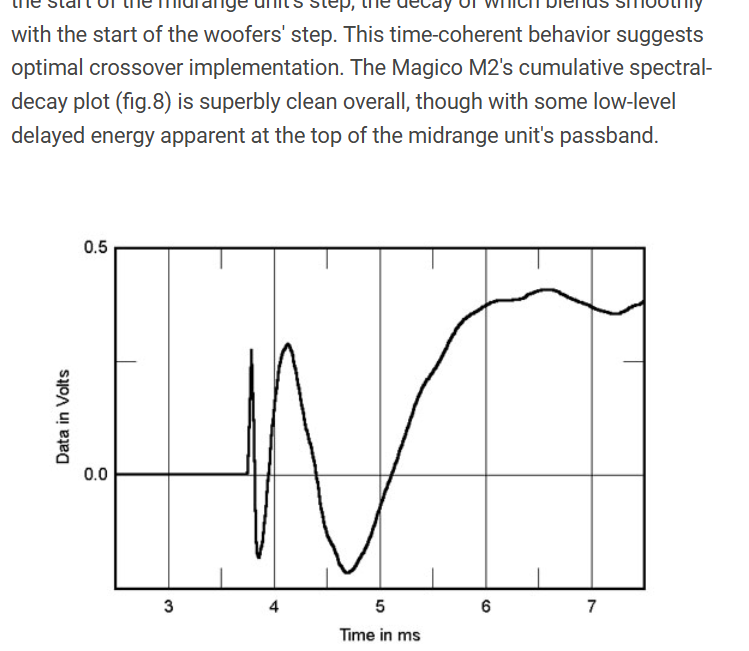

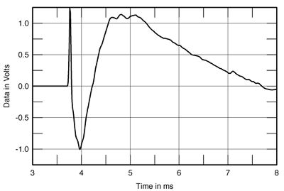

Η βηματική απόκριση μαρτυρά ικανοποιητικό χρονισμό κατά τη σύζευξη 8 μεγαφώνων απλωμένων σε διόλου ευκαταφρόνητη διάσταση ύψους και τετράδα παθητικών κρος:
Fig.7 Dynaudio Temptation, step response on axis midway between the two tweeters at 50" (5ms time window, 30kHz bandwidth).
Σωστά.
Συν την αστοχία στον "κυματοδηγό".
Αυτό θα έχει συνέπειες στο power response.
Γενικώς είναι σφάλμα να βλέπουμε μόνον απόκριση συχνότητας χωρίς power response, δηλαδή είναι σφάλμα να μη βλέπουμε σπινοραμα, αφού δείχνει πολύ περισσότερα.

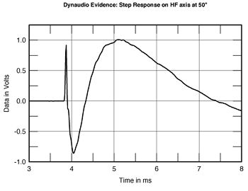

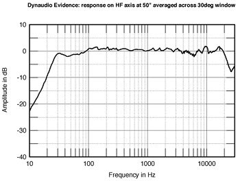

Το Evidence Master με 85 χιλιάρικα το 1999 ήταν βελτιωμένο και σε αυτά...Πες μου όμως ότι το Temptation δεν θα ήταν VFM έκδοση ως προς εκείνο...
Fig.3 Dynaudio Evidence, anechoic response on tweeter axis at 50", averaged across a 30 degrees horizontal window and corrected for microphone response, with the complex sum of the nearfield midrange, woofer, and port responses plotted below 300Hz.
Fig.4 Dynaudio Evidence, lateral response family at 50", from back to front: responses 90 degrees-5 degrees off-axis, reference response on tweeter axis, responses 5 degrees-90 degrees off-axis.
Fig.6 Dynaudio Evidence, vertical response family at 50", from back to front: differences in response 15 degrees-5 degrees above axis, reference response, differences in response 5 degrees-10 degrees below axis.
Fig.7 Dynaudio Evidence, on-axis step response at 50" (5ms time window, 30kHz bandwidth).
Fig.8 Dynaudio Evidence, cumulative spectral-decay plot at 50" (0.15ms risetime).

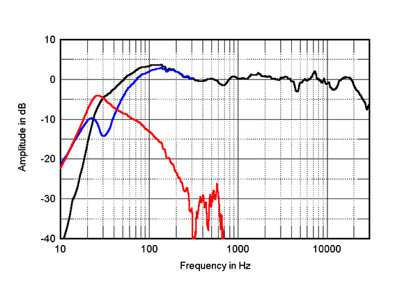

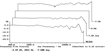

KEF R107 από τη δεκαετία του 80 ντροπιάζει αρκετά σύγχρονα ηχεία με τις στρωτές αποκρίσεις του...
Fig.6 KEF R107/2, anechoic response on-axis at 44", averaged across 30 degrees horizontal window and corrected for microphone response (KUBE controls centered).
Fig.7 KEF R107/2, lateral response family at 44", normalized to response on tweeter axis, from back to front: differences in response 30-7.5 degrees off-axis, reference response, differences in response 7.5-30 degrees off-axis (KUBE controls centered).
Fig.8 KEF R107/2, vertical response family at 44", normalized to response on tweeter axis, from back to front: difference in response 7.5 degrees above axis, reference response, differences in response 7.5 degrees-15 degrees below axis (KUBE controls centered).

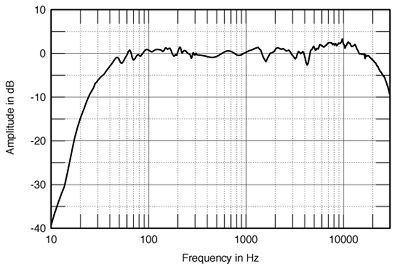

Οι καλές επιδόαεις συνεχίζονταν και στο Reference Model Four από τη δεκαετία του 90
Fig.3 KEF Reference 4, anechoic response on tweeter axis at 50", averaged across 30 degrees horizontal window and corrected for microphone response, with complex sum of nearfield midrange and port responses plotted below 300Hz.

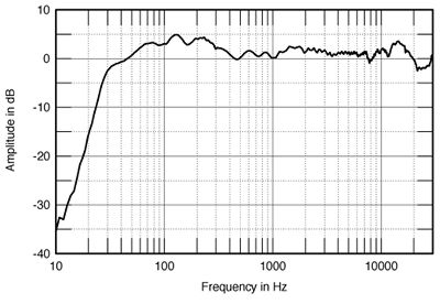

Πώς μεταφράζονται οι επιδόσεις από ναυαρχίδες του παρελθόντος σε σύγχρονα πιο προσιτά Dynaudio....
Contour 30 (2017)
New Speaker Day... Dynaudio Contour 30's : r/audiophile
Fig.3 Dynaudio Contour 30i, anechoic response on tweeter axis at 50", averaged across 30° horizontal window and corrected for microphone response, with the nearfield responses of the woofers (blue), ports (red), and the complex sum of the nearfield responses (black), respectively plotted below 300Hz, 700Hz, and 300Hz.

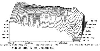

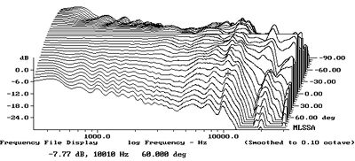

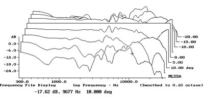

B&W Matrix 801 Series 2
Fig.4 B&W Matrix 801, anechoic response on tweeter axis at 50", averaged across 30 degrees horizontal window and corrected for microphone response, with the nearfield woofer and port responses plotted below 1kHz and 600Hz, respectively.
Fig.5 B&W Matrix 801, lateral response family at 50", from back to front: responses 90 degrees-5 degrees off-axis, reference response on tweeter axis, responses 5 degrees-90 degrees off-axis.
Η δεύτερη συλλογή αναπαριστά τις διαφορές στάθμης ανάμεσα στις off-axis αποκρίσεις του ηχείου σε σχέση με την on-axis αποκλειστικά για το tweeter:
Fig.6 B&W Matrix 801, lateral response family at 50", from back to front: differences in response 90 degrees-5 degrees off-axis, reference response on tweeter axis, differences in response 5 degrees-90 degrees off-axis.

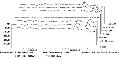

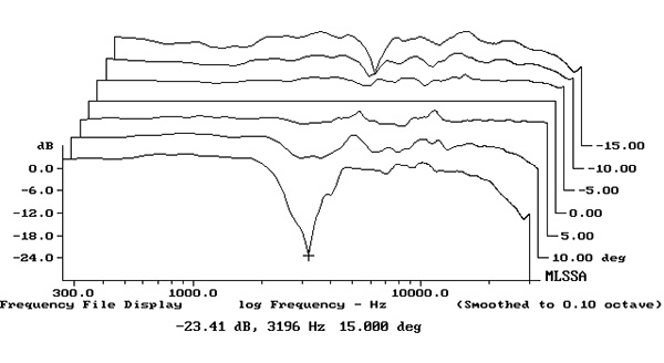

Οι δε κατακόρυφες κάθε άλλο παρά απογοητευτικές:
Fig.7 B&W Matrix 801, vertical response family at 50", from back to front: differences in response 15 degrees-5 degrees above tweeter axis, reference response, difference in response 5 degrees below tweeter axis.
Αυτή η ανάρτηση έχει μια ιδιαιτερότητα που την καθιστά δίαυλο ανάμεσα στο παρόν νήμα κι εκείνο με τα άσωτα αφού θεωρώ τις ιδιότητες στο συγκεκριμένο ηχείο ως σημαδιακό για σχεδιαστικές τάσεις που θα χαλούσαν περισσότερα απ'όσα υποτίθεται ΄΄εφτιαχναν΄΄...
Καθώς το tweeter αναρτάται μόνο του ανεξέλεγκτο από γεωμετρικούς σχηματισμούς στην κορυφή της καμπίνας η διασπορά του είναι πιο εκτεταμένη - τουλάχιστον στο οριζόντιο επίπεδο - πάνω στο δικό του κάτω όριο απόκρισης σε σχέση με την αντίστοιχη πάνω στο άνω όριο απόκρισης του mid. Μολονότι δεν υφίστανται ανωφέρειες στην on-axis που να ΄΄έβγαζαν μάτι και να τρυπούσαν αυτιά΄΄ όπως στους σύγχρονους επιγόνους παρατηρείται η τόνωση ενέργειας στη ζώνη ευθύνης του tweeter από τις off-axis. Εδώ έγκειται ο περιβόητος ΄΄αναλυτικός΄΄ χαρακτήρας του ηχείου που ανάλογα με τις τιμές RT στο χώρο ακρόασης άλλοτε ενοχλούσε και άλλοτε ήταν ευπρόσδεκτος.
Αυτή η εκτροπή είναι συμβολική για τις σύγχρονες σχεδιαστικές επιταγές αφού το διακύβευμα στη σύζευξη mid-tweeter δεν είναι συνήθως ο περιορισμός στη γενική διασπορά του ηχείου καθώς ανέρχεται η συχνότητα αλλά η εκτεταμένη διασπορά του tweeter στο δικό του κάτω όριο απόκρισης μη συμβαδίζουσα με την αντίστοιχη από το μεγάφωνο μεσαίων όταν διασπάται και μένει με τη σειρά της ανεξέλεγκτη στο δικό του άνω όριο απόκρισης. Έχουμε δει κιόλας υλοποιήσεις που αντί κυματοδηγών αποπειρώνται να μετριάσουν την ανομοιογένεια κροσάροντας mid & tweeter σε χαμηλότερη συχνοτική ζώνη με αποτέλεσμα να προκύπτει νέα δέσμη προβλημάτων ως προς την επιλογή tweeter και τη διαχείριση ενέργειας στο προδιαγεγραμμένο για την ηχειακή υλοποίηση κάτω όριο απόκρισης του δεύτερου.
