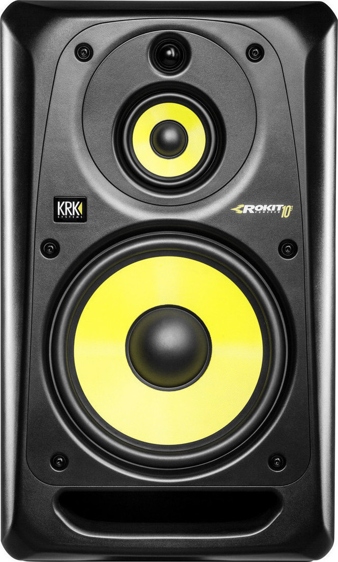

1. https://www.skroutz.gr/s/19269842/KRK-Rokit-10-3-G4.html
Σαμπ:https://www.skroutz.gr/s/10355644/KRK-10-S2.html
Εδω εισαι στο 2.1 και λιιιγο πιο πανω απο τα 1.000 ευρω. Σταδιακα κι αναλογως οικονομικων δυνατοτητων προσθετεις για να πας 5.2 Πισω δεν θα βαλεις ηχεια αλλα στο πλαι νομιζω μπορεις. Αυτο τον δρομο του σταδιακα προσθετω αφου πρωτα εχω κανει ενα πλανο, ακολουθουμε οι περισσοτεροι που δεν εχουμε την οικονομικη δυνατοτητα να χτισουμε μια και εξω το συστημα. Ετσι καταλαβαινουμε καλυτερα τις διαφορες αυτων που προσθετουμε στο συστημα.
Προσωπικα απο τα KRK ειμαι πολυ ευχαριστημενος απο το πως παιζουν και νομιζω οτι θα σε ικανοποιησουν με το παραπανω (σε φιλο τα εχω ακουσει κατ επαναληψη δυνατος ρωμαλεος ηχος και κρυσταλινος).
Τα σαμπ θα βοηθησουν παρα πολυ. Εχω την εντυπωση οτι αν βαλεις πρωτα σκετα ηχεια θ αρχισεις λιγο να προβληματιζεσαι αν θα πρεπει να βαλεις και σαμπ. Οταν βαλεις το πρωτο σαμπ και σεταριστει σωστα θα νομισεις οτι δεν χρειαζεσαι δευτερο. Αλλα καθε προσθηκη θα σ ανεβαζει ενα σημαντικο σκαλι.

Δύο ενστάσεις...Πρώτον,είναι προτιμότερο να προμηθευόταν με λίγο μεγαλύτερο κόστος την καινούρια έκδοση G4 που έχει βελτιωμένη απόδοση και παραμετρικό ισοσταθμιστή.Η διαφορά - ιδίως στην απόδοση των πρώτων οκτάβων και την αλληλεπίδραση αυτών με τις μεσαίες - αξίζει και θα βιωνόταν στην πορεία.Δεύτερον,κρίνεται σκόπιμο να προτεινόταν sub με μονάδα εκπομπής που να είχε διαστάσεις μεγαλύτερες από τα ήδη υπάρχοντα δεκάϊντσα μεγάφωνα του δορυφόρου.
Όπως βλέπω επιμένετε όλοι σας να πάω στα 10" krk όπως μου τα είχε προτείνει και ο ear στην αρχή.........

To KRK 10 G4 θα μπορούσε να τοποθετηθεί μέχρι και οριζοντίως ως κεντρικόν...

Το δικό μου σκεπτικόν είναι να ΄΄κρατούσε΄΄ όσο δυνατόν περισσότερο δεδομένο setup,έχοντας εξαρχής απόδοση που θ'απέτρεπε έντονες επιθυμίες για ΄΄βελτιώσεις΄΄.

Το ιδανικο ειναι ΟΛΑ ΙΔΙΑ. Ομως δεν ειναι κακος συμβιβασμος στα πισω να βαλεις τα οκταιντσα. Κεντρικο ομως δυστυχως δεκαιντσο.
Κοιτα, παρτο αποφαση μια φορα θα πληρωσεις μετα το ξεχνας. Εγω στην αρχη πηρα τα δυο Adam, μετα το κεντρικο και το σαμπ (αυτα ηρθαν παρεα!)
