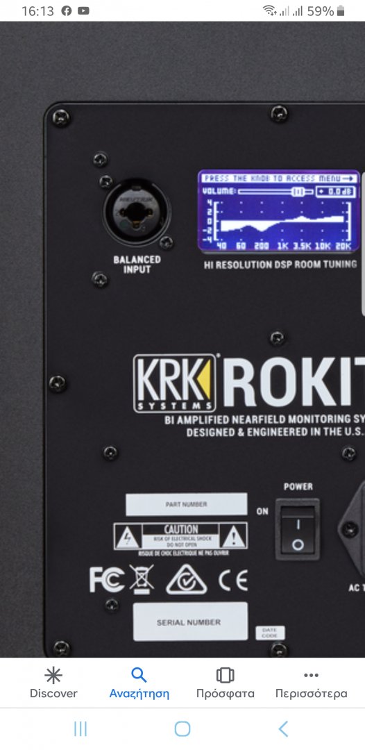

Παντως αυτη η εταιρια δινει σκληρη μαχη στον δυσκολο χωρο των στουντιαδων. Οι τιμες αυτης της εταιριας προς το παρων δεν εχουν αντιπαλο. Κι απο κατω λιγα πραγματα για τη νεα σειρα που εγραψε ο Μπουτια.....
Η KRΚ στο άμεσο μέλλον θα έχει και διαθέσιμη την εφαρμογή KRK Audio Tools στο Google Play and iOS App Stores με Real Time Room Analyzer και Spectral Analysis για την σωστή τοποθέτηση των ηχείων στο χώρο.
Όλα τα ηχεία της G4 είναι αφοδιασμένα με μία LCD οθόνη και έναν ισχυρό DSP ο οποίος προσφέρει γραφικό eq 25 επιλογών!
Τα νέα ηχεία διαθέτουν αναβαθμισμένο-ενσωματωμένο ενισχυτή class D με limiter που ενεργοποιείται αυτόματα στις υψηλές εντάσεις για απόλυτη προστασία των ηχείων.
Περιστρεφόμενο tweeter και midrange
για ευέλικτη τοποθέτηση σε οποιοδήποτε δωμάτιο.
Πως να προσπερασεις ενα τετοιο ηχειο.
