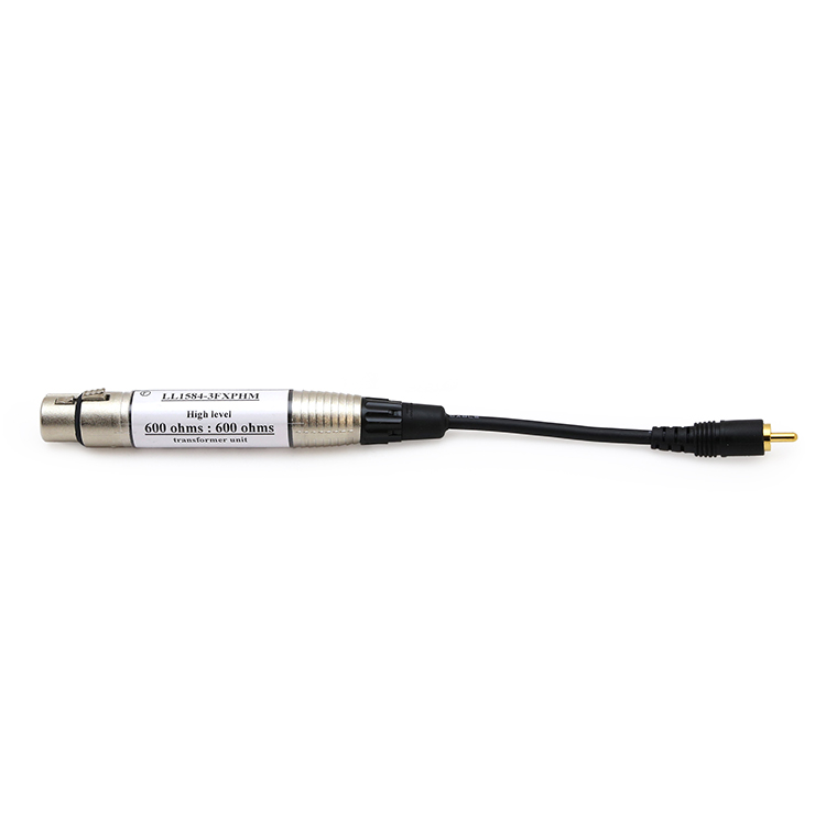

Ναι τι ανταπτορα???
Κάτι τέτοιο.
6-7 τεμάχια, ανάλογα τα ηχεία.
Βγαίνουν και σε μήκος που θες.

Έτσι.
Αν δει ότι υπάρχει θέμα με τα απλά μετά πρέπει να πάει σε καλά.
Υπάρχουν και κάτι άλλα που είναι σαν κουτάκια και θέλουν ρεύμα. Αυτά είχαμε εμείς, δεν θυμάμαι τη.
Ή σοβαρό Pro.

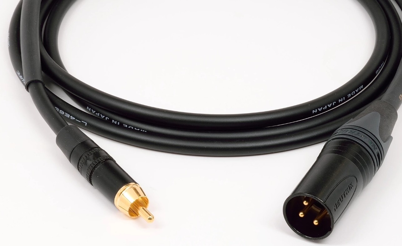

Αυτό που δείχνεις δε νομίζω να συνδεθεί στο ηχείο ... μάλλον αυτό που ανέβασα εγώ είναι το σωστό..?...
Σου είπα κάτι τέτοιο, όχι αυτό.
Αν πάρεις ολόκληρο καλώδιο θες το σωστό τερματικό.
Αν πας σε αντάπτορα δεν έχει και τόση σημασία γιατί καλώδια είναι στις άκρες βάζεις ότι θες αν στα φτιάξουν.

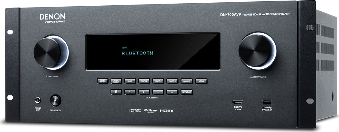

Δλδ με κάτι τέτοιο για επεξεργαστή θα ήμουν οκ και από άποψη σύνδεσης?
1.405
2.850
Είναι φτηνός γιατί δεν υποστηρίζει τα καινούργια συστήματα αποκωδικοποίησης
