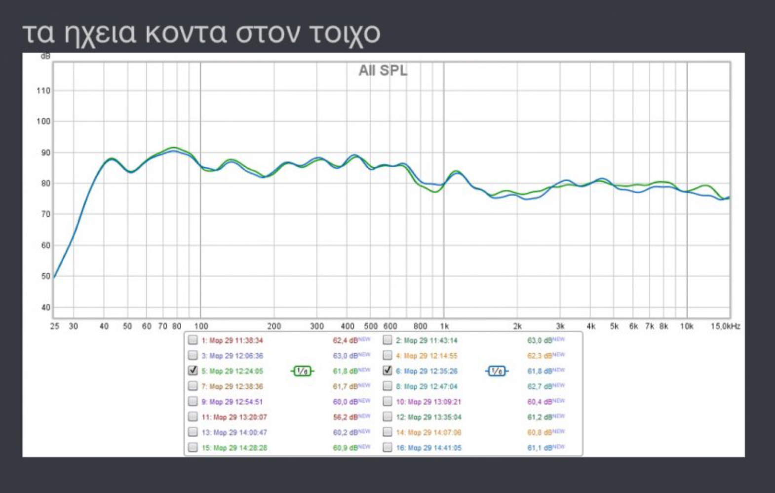

Πρώτη οκταβα είναι όλη νεκρή.
Μηδέν.
Ακόμα και η μισή δεύτερη οκταβα, 40-60, είναι ανεπαρκούς στάθμης, ως προβλέπεται.
Τα υπόλοιπα φαίνονται αρκετά καλά, αλλά θέλουν ισοστάθμιση για να πάρουν το σωστό ταργκετ κερβ, ειδάλλως έτσι είναι απλώς κατεβασμένα όλα τα πρίμα από 1,5κ και πάνω, σε μια ευθεία που δεν είναι σωστή.
Θέλει σάμπ αυτό το σετάπ, αναμφίβολα.
Θέλει ισοστάθμιση για να γίνει της προκοπής, αναμφισβήτητα.
Ωστόσο είναι καλή "μαγιά" για τα ανωτέρω. Εύγε από μένα.

Δεν λέμε αυτά ρε Κώστα !
Εγώ νόμιζα πως ισχυριζόταν ότι είναι τα δυο Ηχεια του.( δυο γραμμές . Μια το κάθε ηχείο . )
Που να φανταστώ πως τα μετρούσε μαζί .( δυο φορές . Διαφορετική γειτονική θέση ?)
Πάντα ξεχωριστά τα βάζουμε τα Ηχεια.
Είπαμε σορρυ.

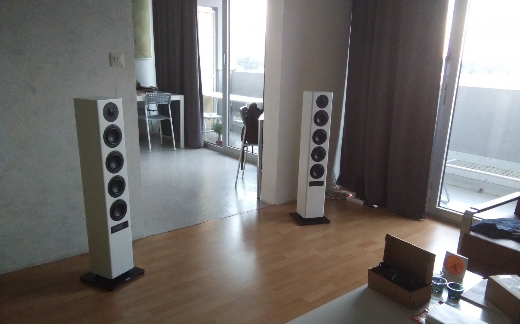

255982_21423a63c874f504949ed669a9f2649c.jpg Δεν ξέρω αν η μέτρηση που ανέβασε ο ΝΚ ειναι αληθινή αλλά η φωτό είναι.Αντιπαρέρχομαι τους γραφικούς απαξιωτικούς χαρακτηρισμούς που κάνει στο ξεκίνημα της παρουσίασης του και αναρωτιέμαι,αν κάποιος φουκαράς είχε ανεβάσει την ίδια φωτο αλλά με παθητικά ηχεία τι θα είχε ακούσει απ τους αυτοπιστοποιημένους κουρού.Αν ήταν και λίγο ακριβά θα γινόταν το έλα να δείς.

Ότι θέλει ισοστάθμιση είναι κατανοητό, με χαλάει λίγο η λύση του minidsp γιατί στο μπάτζετ που κινούμαι δεν έχουν ψηφιακές εξόδους. Δεν βλέπω όμως και κάτι καλύτερο να κυκλοφορεί στην πιάτσα.

Έτσουξε πολύ η παρουσίαση ε?
Έλα μην κλαις

Γιατί ρε εσυ? Μια χαρα ειναι..αν βάλει και δύο καθρέφτες πισω από τα ηχεία θα έρθει και θα δέσει το γλυκο...
Mε π.χ. αυτά δε μπορείς να παίξεις παιχνίδι;

.... δεδομενου οτι το συνολο παιζει βινυλιο (κατα κυριο λογο και αν εχω αντιληφθει σωστα), η μετρηση SPL ειναι εντελως ενδεικτικη ασε που λειπουν οι υπολοιπες waterfall , rt κτλ για να εξαχθουν πιο ουσιαστικα συμπερασματα, σκετο.
Βεβαια, καθολα λογικο μια τετχοιου ειδους συγκαλυψη απο μερος καποιων χρηστων.
Να φτιαχτει ο χωρος και να παρουσιαστει το συνολο μετρησεων.
Ισοσταθμιση και υπογουφερ ειναι για πιο ζωρικες καταστασεις.

ρε μαιμού,
αν αναφέρεσαι στο δικό μου σετάπ, θα ήθελα ννα σου επιστήσω τη προσοχή στο ότι δεν έχω ανεβάσει τις μετρήσεις μου!!
Οι καμπύλες που έχει σηκώσει ο @Dimifoot είναι από ίδια ηχεία που έχουν μετρηθεί με άλλο σεταπ και σε άλλο χώρο(ιταλικό τέστ)!!
Δε ξέρω που σου προέκυψε πάλι αυτό με τα spl!!
Μετρήσεις υπάρχουν και με waterfall και τουλάχιστον 70/80 με σαμπ, χωρίς, σε διαφορετικές θέσεις, πολύ πράμα ο @Dimifootτις έχει δει και τις έχει αξιολογήσει και τον ευχαριστώ γι' αυτό, έχει δει το σύνολο αυτών και είναι καλύτερες απο το ιταλικό τεστ, τόσο στα κάτω των 50hz, όσο και στην ομοιγένεια της καμπύλης μέχρι τα 20khz!.
Από την άλλη δεν είμαι υποχρεωμένος να τις αναρτήσω όπως είπα για να αποδείξω τίποτα!
Ξέρω πως ακούω, ξέρω ότι μπορώ να πάρω ακόμα πράματα με παθητικές τεχνικές, αλλά δεν έχω τη λογική της "μακρύτερης τσουτσούς", ίσως στο μέλλον να σηκώσω τις μετρήσεις μου..ίσως..προς το παρόν, απολαμβάνω τις κριτικές από τους..reviewers εξ αποστάσεως! :p :p
