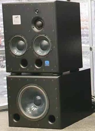

Η ορθή σύγκριση που γίνεται εδώ, όπως τα συγκρίνει ο άνθρωπος που είχε το ένα και πήγε στο άλλο, είναι 801 χωρίς σαμπ, με το πακέτο των τζενελεκ.
Το 801 χωρίς σαμπ είναι 3 δρόμων ηχείο με 15" μιντγουφερ και 6" μιντ, ενώ το τζενελεκ παίζει 10" μιντγουφερ και 12" σαμπ. ;)
Στο 801 το 15" μιντγουφερ παίζει αναγκαστικά λίγο περισσότερο από 4 οκτάβες (μέχρι τα 400 χερτζ το χρησιμοποιούν), ενώ το 12" στο τζενελεκ παίζει μόνο 2 οκτάβες.
Στο μιντ του 801 το κρος φτάνει τα 4κ, κάτι που προσωπικά δε μου πολυαρέσει, να ακούω πρίμα από κώνο 6"...
Η προδιαγραφόμενη απόκριση του 801 είναι από 32 κύκλους (-3 ντεσιμπέλ) ενώ του 12" τζενελεκ από τους 19...
Η καμπίνα του 801 (ναυτίλος) μόνο "τέλεια" δεν είναι:
Κάτι που δεν ισχύει για τα τζενελεκ..

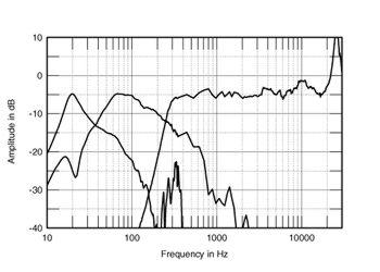

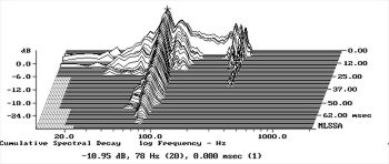

Το μπας ριφλεξ στους 20 κύκλους του 801, ναι μεν είναι εξαιρετική επιλογή, αλλά όχι για πραγματική απόκριση εκεί κάτω:

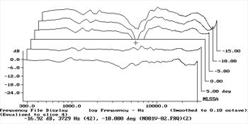

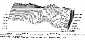

Και όπως πάντα, η οφ αξις απόκριση του 801 είναι για κλάματα:

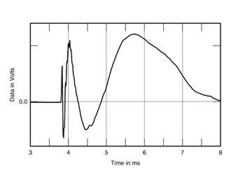

Τέλος, το γουφερ του 801 είναι ολίγον τι ... αργό:
Κάτι που δεν προβληματίζει καθόλου στον συνδυασμό των ενεργών τζενελεκ. ;)
Σαφώς πρόκειται για άλλη κλάση, τα τζενελεκ είναι χαοτικά καλύτερα σε αυτόν τον συνδυασμό, από ότι το 801, κι ας είναι πιο φτηνά. :)
