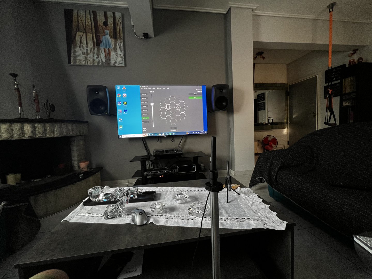

Και μετά από μία ώρα ακρόασης οι πρώτες εντυπώσεις.
Δεν έχει φύσημα καθόλου , ντιπ, ούτε στον ένα πόντο από το αυτί μου.
Το πρώτο ενεργό προσωπικά,που δεν έχω ακούσει . Και στα Neumann είχα ,έστω και ελάχιστο.(άλλη σύνδεση βέβαια με άλλα συνοδα)
Στα 90-95 db δεν ενοχλεί τίποτα όλα ακούγονται μέλι.
Παραπάνω δεν ανέβασα αν και είναι το volume στα -25 γιατί στα peak ανάβει κόκκινο λαμπάκι στιγμιαία.

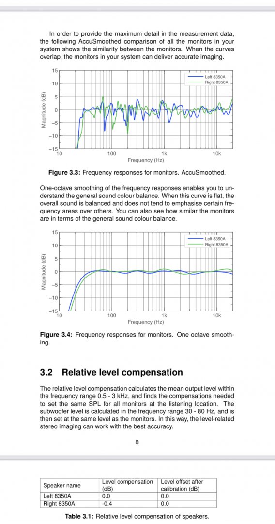

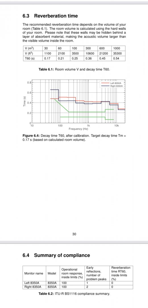

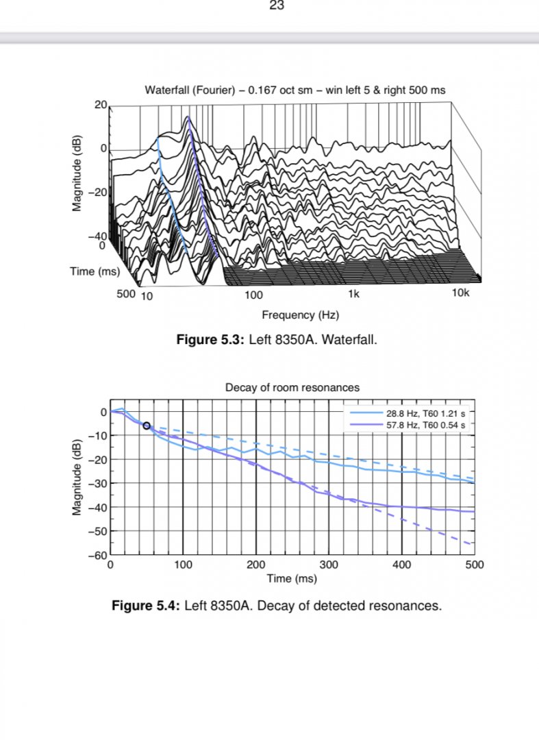

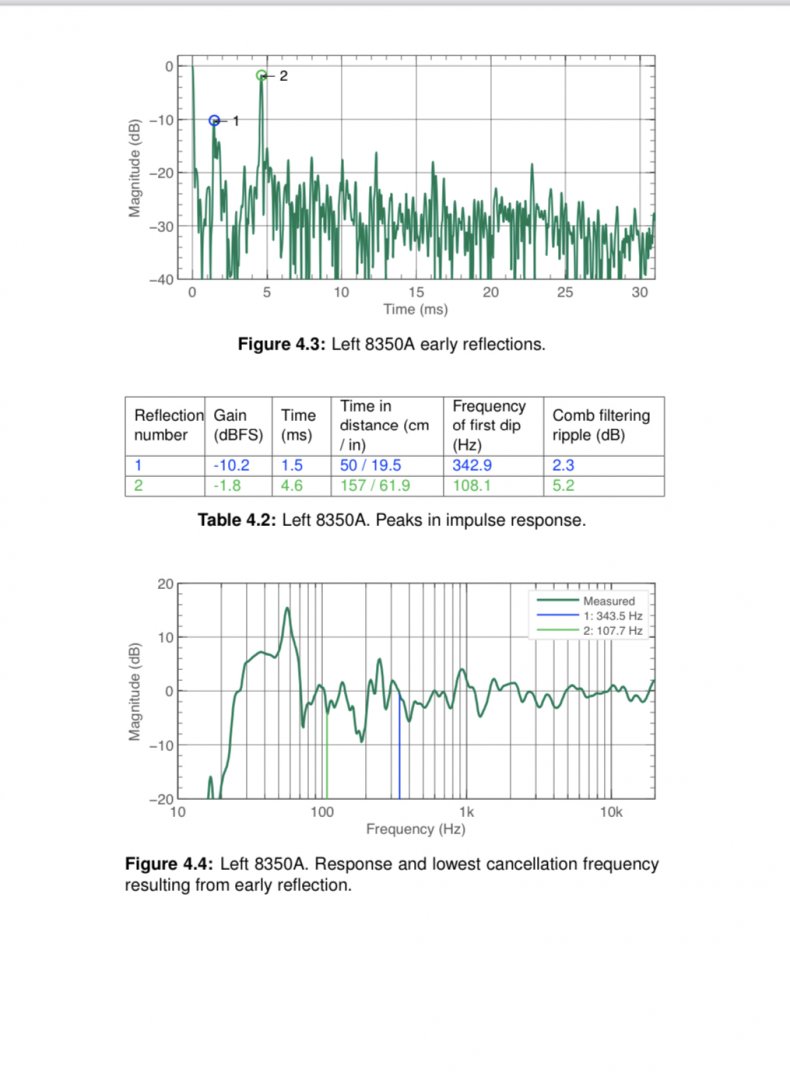

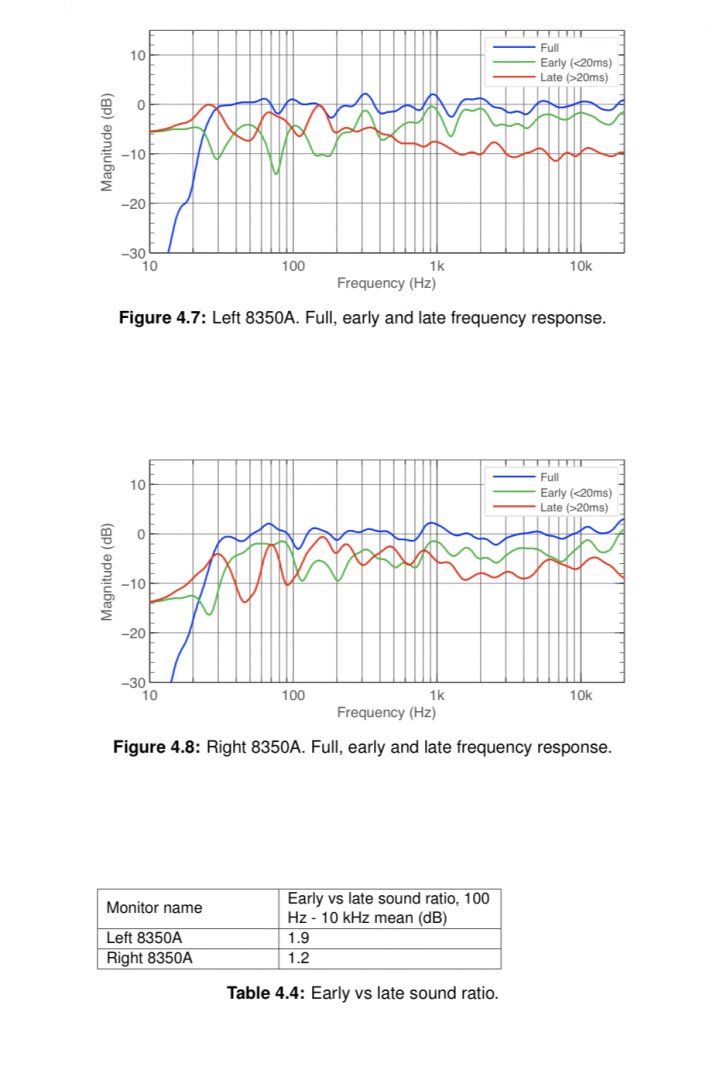

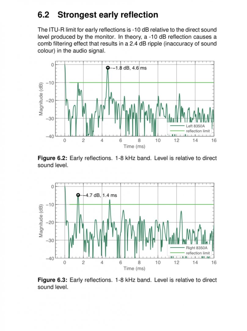

Βέβαια οι μετρήσεις δείχνουν κάποιο πρόβλημα που θα φανεί μετά από μπόλικη ακρόαση νομίζω
1.621
2.455
ποια είναι η απόσταση ακρόασης;
δοκίμασες να πάρεις μετρήσεις σε διπλανές θέσεις; έχω δει μεγααααάλες διαφορές στην καμπύλη απόκρισης συχνοτήτων με μετακινήσεις ακόμη και κατα 20-30 εκατοστά, και αναφέρομαι σε χαμηλές συχνότητες κάτω από 300 Hz χοντρικά
(κοιτάω την καμπύλη απόκρισης και αν είναι τελείως χάλια, δεν κάνω κλικ στο κουμπί για να μου στείλει το πλήρες GRADE report)
1.402
2.847
Τρίγωνο 2.5-2-2.5
Έχει να πάρεις μετρήσεις και σε πιο πολλές θέσεις ,βασικά όσες θες .
Όπως οι πολυκάναλοι
Για να μην είσαι καρφωμένος σε μια θέση για να ακούς
Θα το δοκιμάσω πιο μετά
Τώρα μπάφιασα με το στήσιμο κ.λ.π
1.402
2.847
εννοούσα μικρή μετακίνηση των ηχείων σε σχέση με πλαϊνούς ή και εμπρός τόιχο
Δεν μπορώ να κάνω μετακινήσεις των ηχείων παρά μόνο πάνω - κάτω ,δεξιά - αριστερά , στον ίδιο άξονα.
Τα κρέμασα στον τοίχο.
Δεν γινόταν αλλιώς , ο χώρος βλέπεις , έχει πολλούς περιορισμούς.

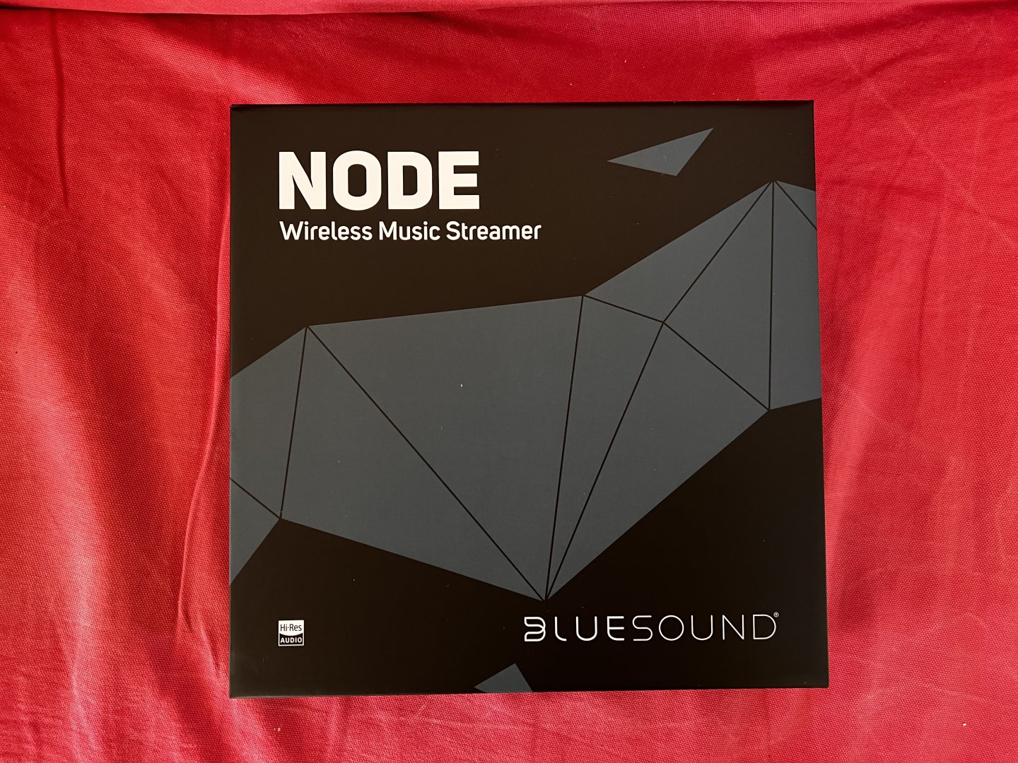

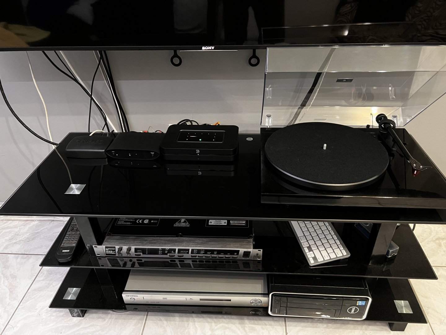

Και ο δρόμος προς όσο ποιο minimal γίνεται, συνεχίζεται.
Σκοπός είναι να μείνουν 3 άντε 4 μικρά κουτάκια.
Και το απαραίτητο cable management φυσικά.

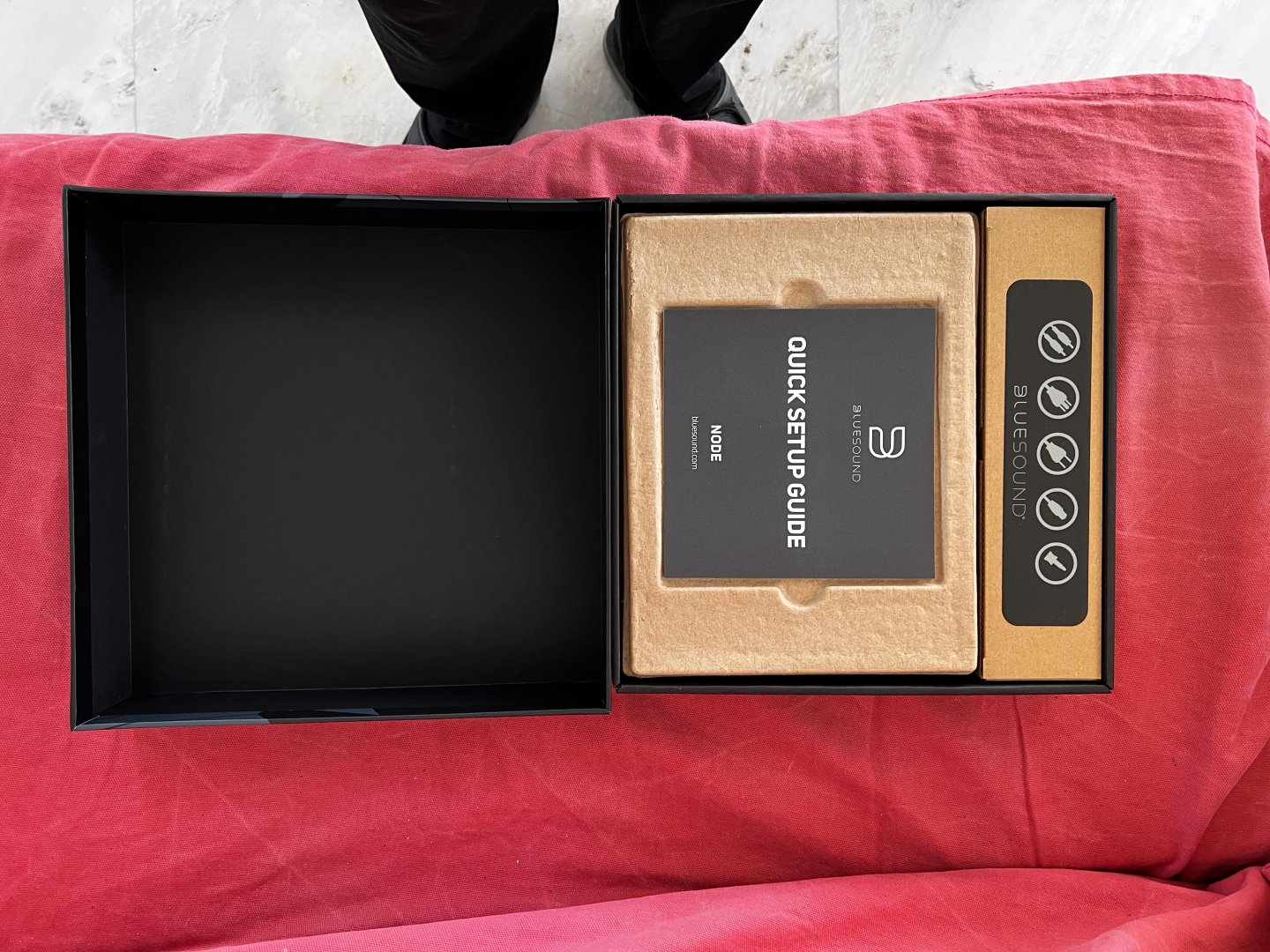

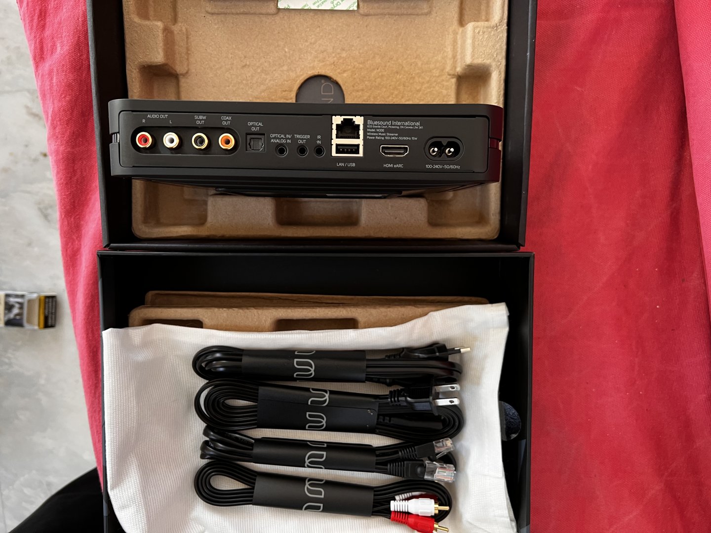

Και το απαραίτητο unboxing :)

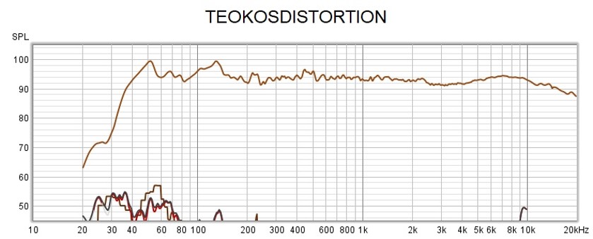

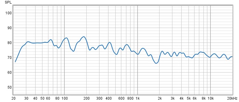

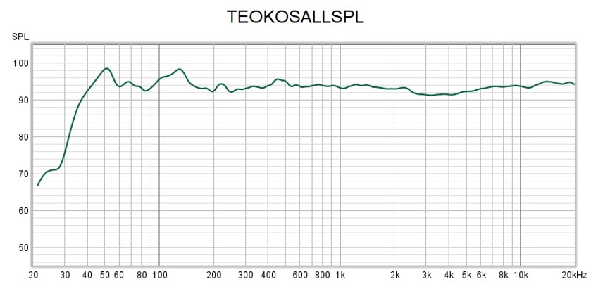

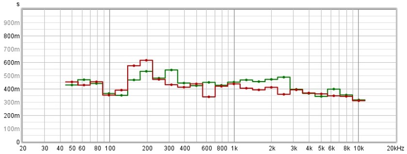

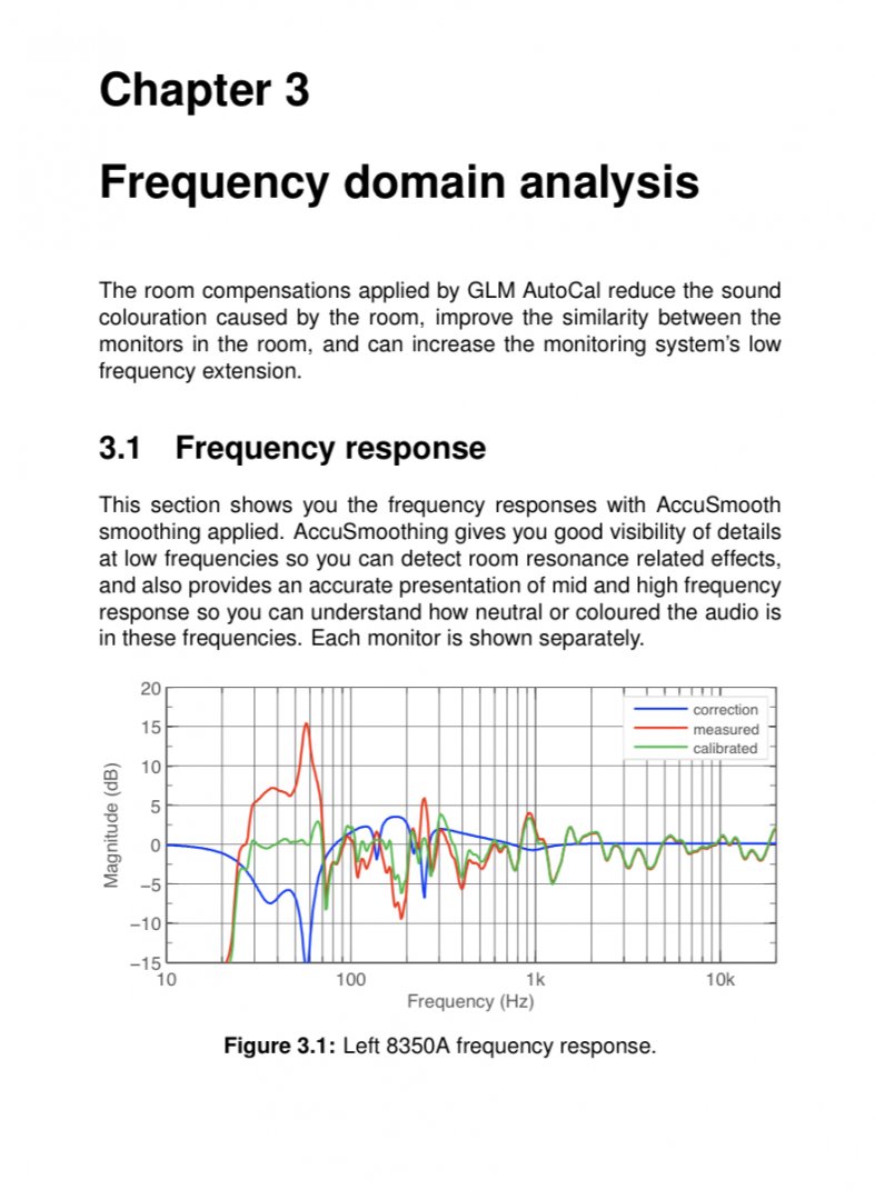

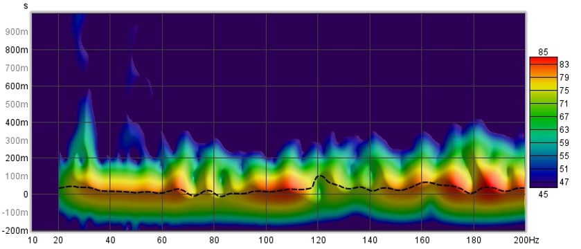

Επιτέλους βρήκα χρόνο και ξέθαψα το μικροφωνάκι.
Πρώτη μέτρηση με rew έτσι χύμα.
Δεν είναι άσχημα τα πράματα.

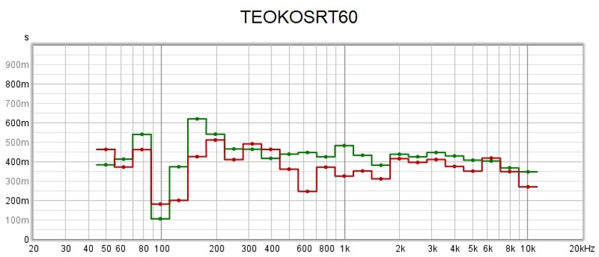

Θέλει οπωσδήποτε sub να κοκκινίσει μέχρι τα 90 για να γουστάρω και κάποια περιποίηση του χώρου να κατέβει λιγάκι το rt60.
Any other advise ?
32.152
92.729
Αν βάλεις κλίμακα ανα 5db θα δεις καλύτερα….
Και μέτρα και κάθε ηχείο χωριστά, όχι μόνο L+R
Επίσης πρέπει να αναφέρεις το smoothing
1.402
2.847
1/6 smoothing , τα αλλά μεθαύριο
14.355
12.024

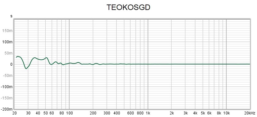

Καλή σε γενικές γραμμές η καμπύλη. Επειδή όμως το ανθρώπινο αυτί είναι πολύ ευαίσθητο στο 1-2 KHz, θα σου πρότεινα να σηκώσεις τη βύθιση στους 1800-1900, αν δεν είναι από ακύρωση του χώρου. Πόσο group delay έχεις σε αυτές τις συχνότητες; Μήπως κάνει κάνα καρφί προς τα πάνω; Αν όχι, δώσε EQ (ένα +8 το θες νομίζω).
Επίσης, εγώ προσωπικά θα σήκωνα τα μπάσα από 100 και κάτω, για να βαράει, σύμφωνα με την καμπύλη Trained listeners του Dr. Toole. Ή θα κατέβαζα όλα τα υπόλοιπα χάνοντας headroom. (ένα άλλο preset στο DSP, 2-3 κλικ δηλαδή :laugh:)
(καλά δε μου αρέσουν και οι κορυφούλες στα 110 και 190, αλλά δε στο λέω. Και αν έχω μάθει καλά το μάθημα, η κορυφή στα 190 σε συνδιασμό με το αυξημένο RT του χώρου εκεί, θα ακούγεται)
32.152
92.729

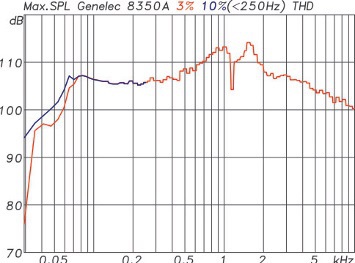

Δεν γίνονται αυτά με τα μικρά ηχεία χωρίς σαμπς. Θα έχει πολύ παραμόρφωση και καθόλου headroom.
Δεν πάει έτσι εκεί το πράγμα. Εγω λέω να το αφήσει ως έχει, γιατί θα χαλάσει την on axis απόκριση και αυτό δεν αρέσει στον εγκέφαλό μας.
1.402
2.847
Μωρέ μια χαρά παίρνει πείραγμα κάτω από 100 .
Μια χαρά spl έχει.
Το πρόβλημα είναι ότι στο αριστερό ηχείο είναι το τζάκι και δημιουργεί αντηχείο.
Εκεί μπουμάρει και το glm το κόβει.
Θέλει sub για να παίξει τις χαμηλές από άλλη θέση και να κόψω από το ηχείο .
Έτσι το σκέφτεται το άπειρο μιαλουδάκι μου.
