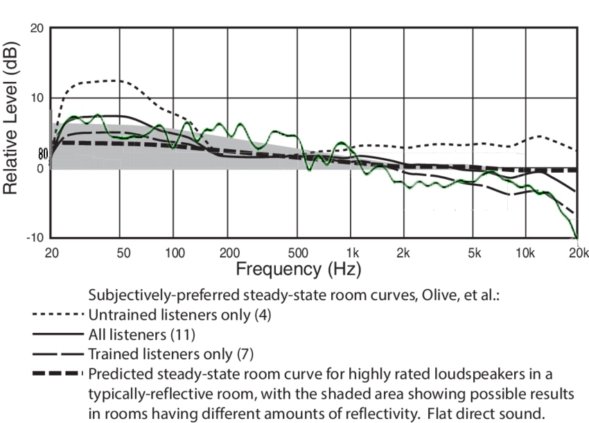

@todkos
Πήρα την πράσινη καμπύλη που έβαλες πριν και την έβαλα στη σωστή κλίμακα κατά συχνότητες και deciBell πάνω στις Target curves.
Από εδώ και πέρα, ξέρεις τί πρέπει να κάνεις.

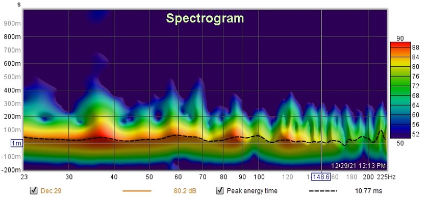

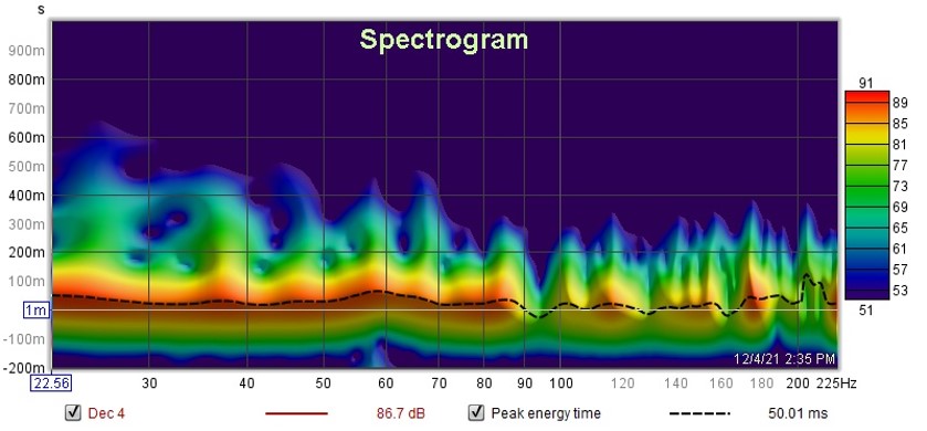

Ελεύθερος χρόνος σήμερα και έπαιξα λίγο με τις θέσεις των sub.
Aξίζει να τα αφήσω στην νέα θέση που δεν βολεύει και τόσο χωροταξικά ,σύμφωνα με τα spectro πριν και μετά ;
View attachment 234674 View attachment 234675
To κατώτερο spectrogram δεν είναι υποχρεωτικά προτιμότερο από το ανώτερο...Παρατηρούμε καταρχάς ότι ο ιδιορρυθμός στη ζώνη 35-40 Hz ξεχωρίζει περισσότερο.Αυτό θα ήθελε περαιτέρω ισοστάθμιση με αρνητικό gain...Οι τιμές group delay (από τη μαύρη καμπύλη) φαίνονται να ξεπερνούν σε επίμαχες ζώνες τα 50 msec και στα δύο...H δε επιπλέον ενέργεια στη ζώνη 90-100 Hz στο κάτω spectro έρχεται εις βάρος του group delay.δηλαδή αναμένεται να γίνεται εκεί αντιληπτή κάποια καθυστέρηση και ΄΄φούσκωμα΄΄ στο περιεχόμενο.Επίσης το κατώτερο spectro δείχνει υποχώρηση στην ολική ενέργεια ,με έμφαση στη ζώνη 120-230 Hz.

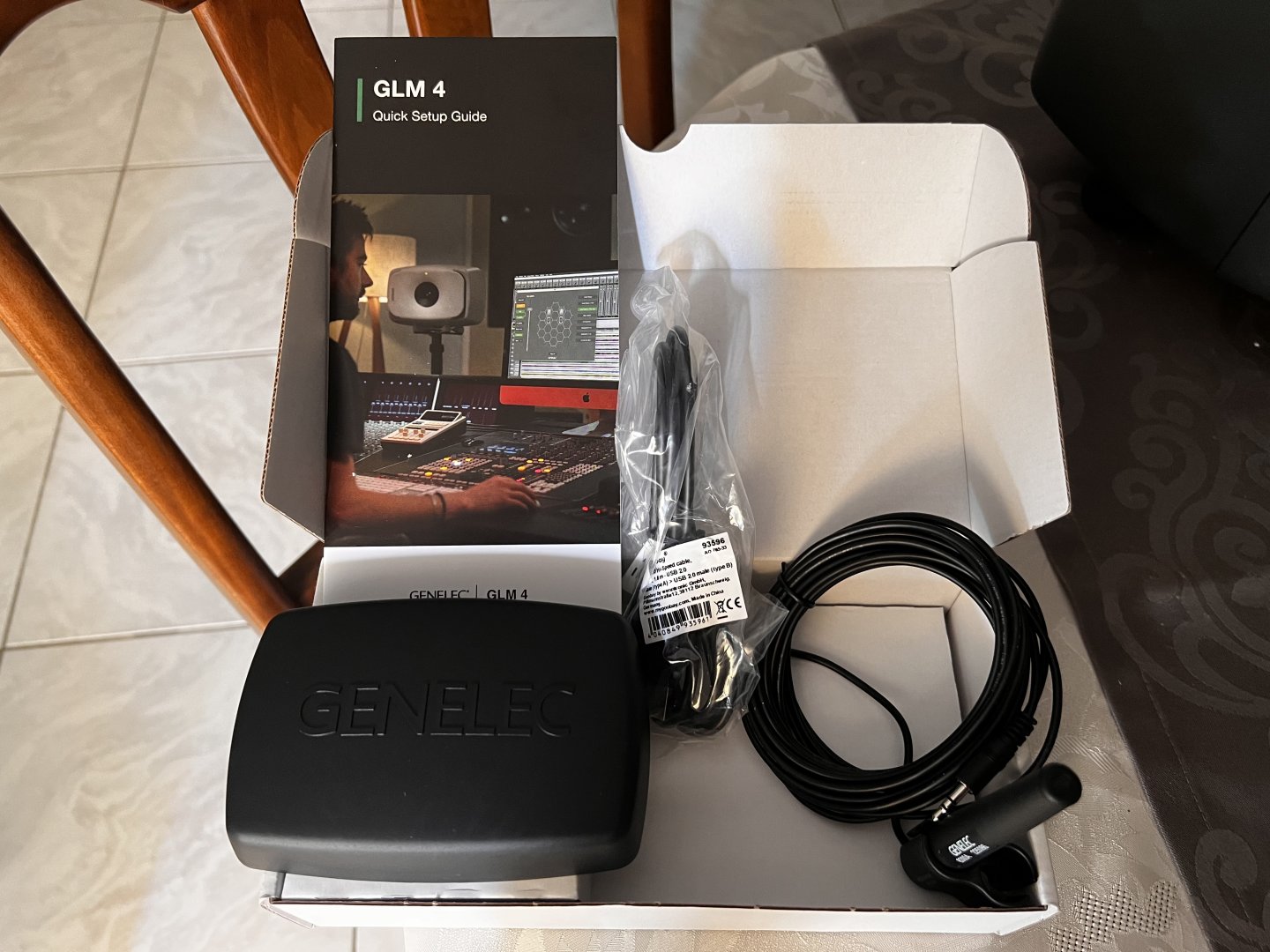

Έχω ανοίξει και νήμα με το πως θα τα οδηγήσω

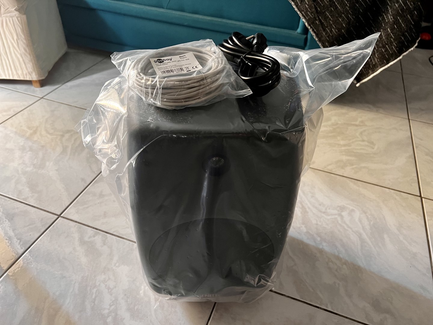

Ένα unboxing για να μοιραστώ την χαρά μου.

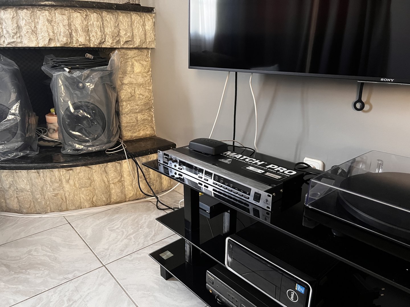

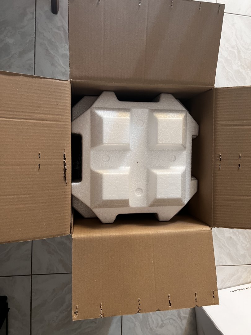

ΗΡΘΑΝΝΝ!!!!
SRC και μπέλντεν για full digital σύστημα.
Thanks άρχοντα costas-ear είσαι πολύ large!!!
Επίσης ευχαριστώ τον Μιχάλη τον Μελίδη που είναι ψύρας και εξυπηρετικός μέχρι ντροπής !

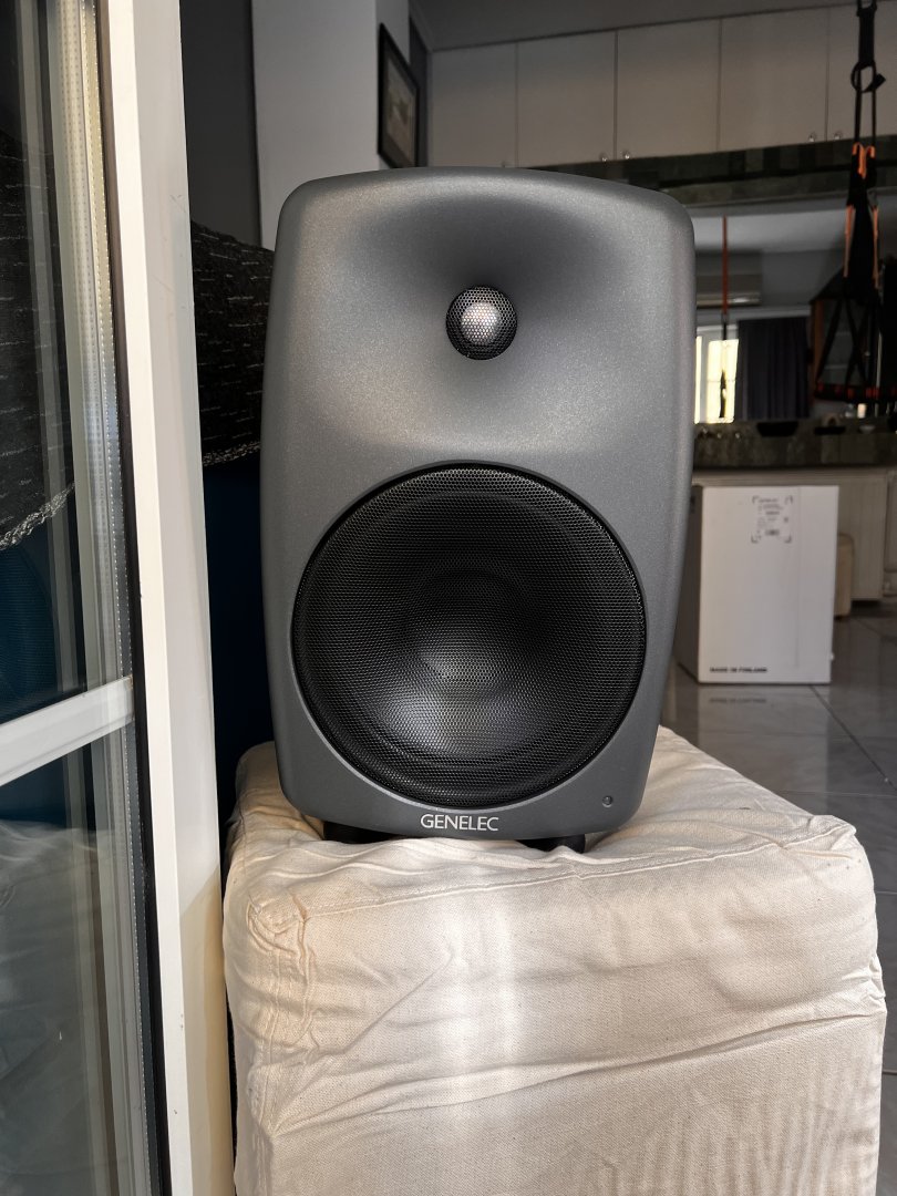

Τα Genelec παίζουν καλά ΚΑΙ μέσα στα νάυλον;
Ε ναι ! Λογικό .
Είναι ψηφιακά αφού .
Πάντως το κάψιμο έχει πάει σε άλλα επίπεδα .

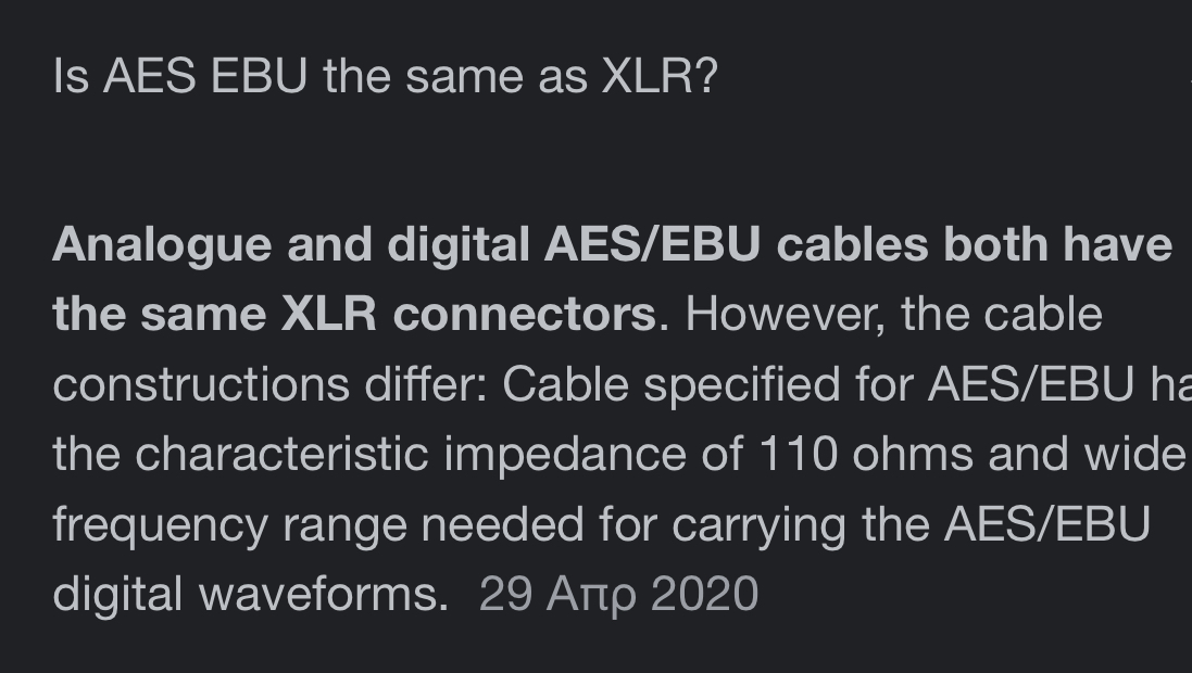

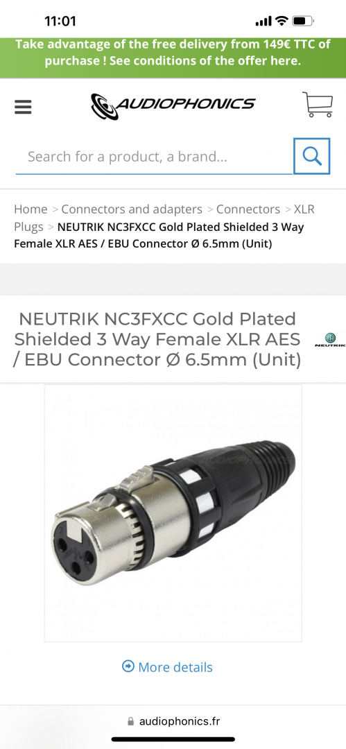

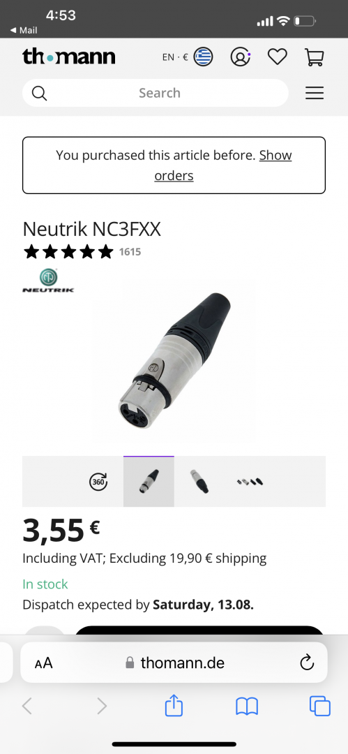

Για πείτε λεπτομέρειες για τα βύσματα.
Άλλα είναι από τα XLR που παίρνουμε για interconnects;
Έλα μου ντε. Από την μια διαβάζεις αυτό
από την άλλη πωλούνται τέτοια
