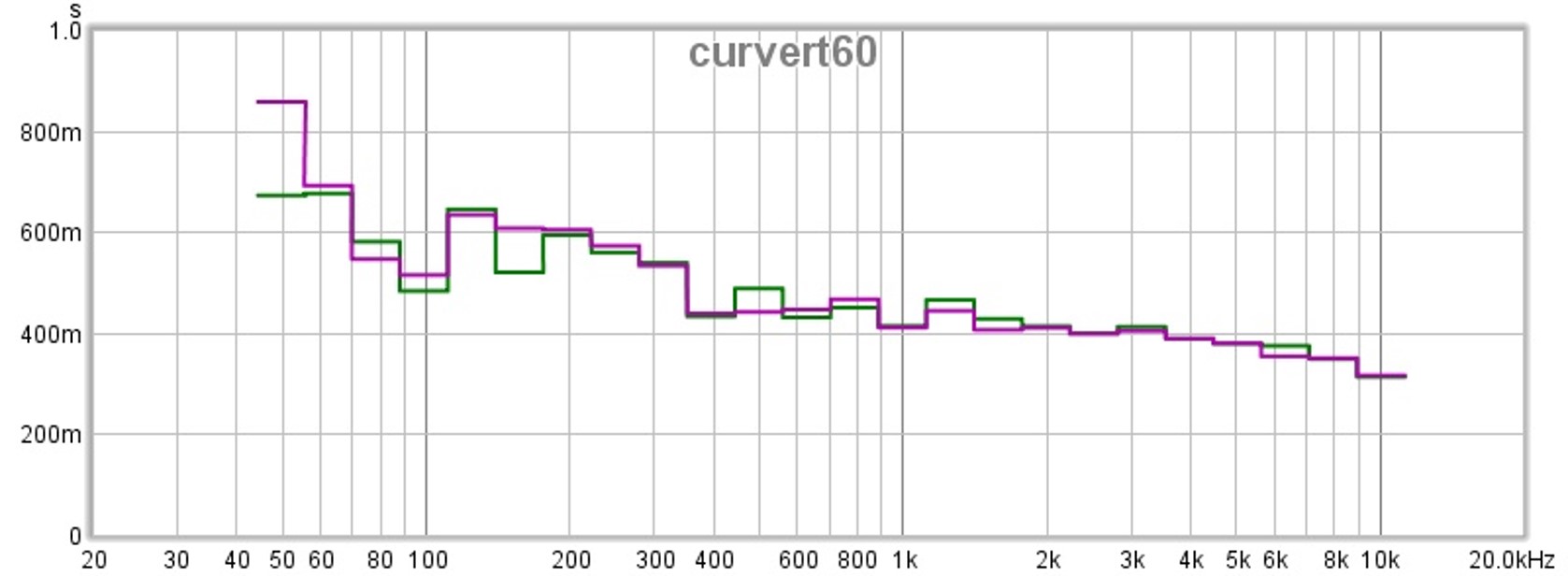

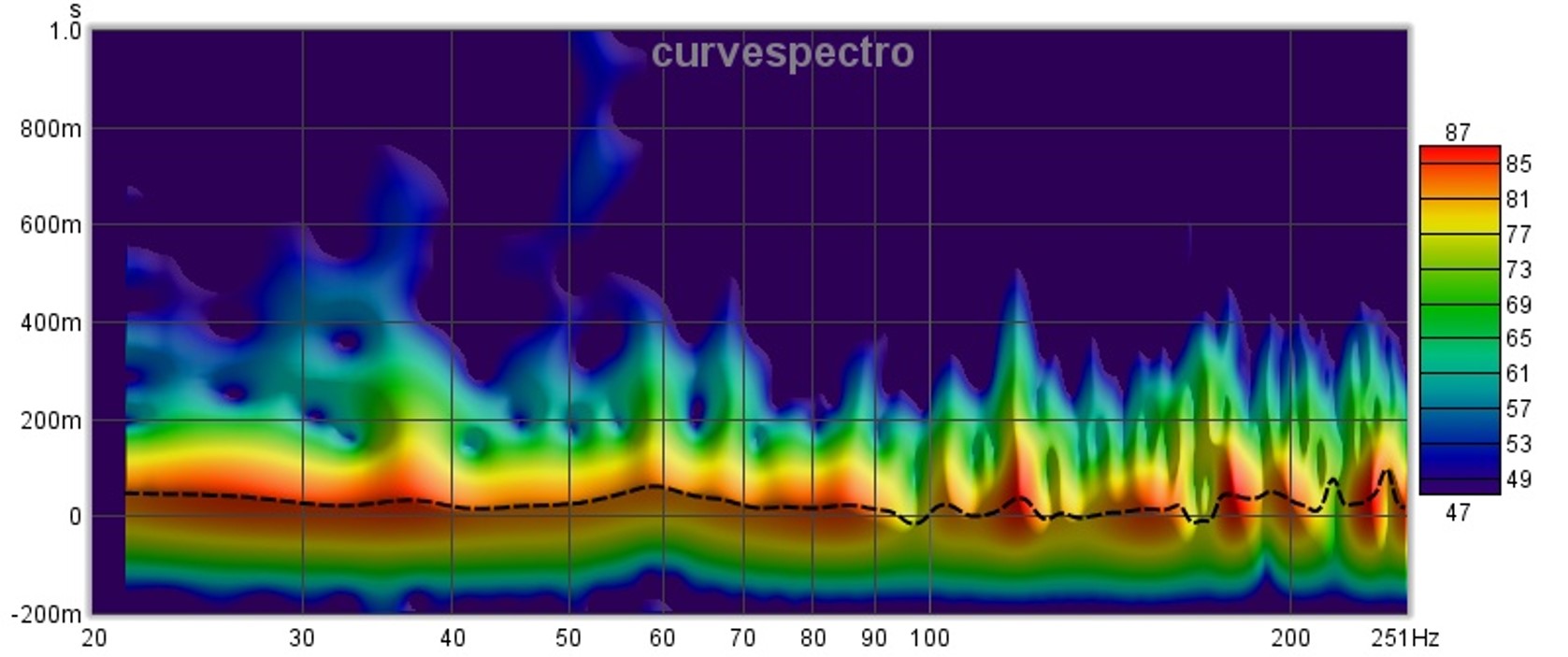

1.402
2.847
Αν η μέτρηση ελάχιστης φάσης δείχνει ότι εκεί δεν έχεις πρόβλημα, μπορείς να τα "σηκώσεις" με ισοστάθμιση.
Το μέτρηση ελάχιστης φάσης δεν το κατάλαβα.
Προσπάθησα να ανεβάσω την περιοχή με 2 τρόπους . Πρώτα ανεβάζοντας την περιοχή ,δεύτερο να κρατήσω σταθερή την προβληματική περιοχή συχνοτήτων και να κατεβάσω όλο το άλλο φάσμα.
Στην πρώτη περίπτωση το αποτέλεσμα ήταν σαν να μην έγινε τίποτα.
Στην δεύτερη όλα γίναν μπάχαλο και το περίεργο ήταν ότι άλλαξε και το rt60 , στο πολύ χειρότερο.
Τσατίστικα και τα παράτησα.
14.358
12.031
Πιστεύεις πως τα KH120 έχουν τα απαραίτητα αποθέματα για να ανταποκριθούν στην ισοσταθμιση;
Σύνθετη η απάντηση. 5-7 dB βλέπω χρειάζονται. Δε θυμάμαι απόσταση ακρόασης, μέγιστες στάθμες ακρόασης και μέγιστη στάθμη SPL των ηχείων για να απαντήσω. Ο ιδιοκτήτης μόνο μπορεί να απαντήσει.
Αυτό μοιάζει με πρόβλημα.
Στι διάγραμμα Group Delay, πατάς controls και Generate minimum phase. όπου η μαύρη γραμμή δεν είναι μηδέν και κάνει καρφάκι, σημαίνει ότι δεν πρέπει να κάνεις ισοστάθμιση σε αυτή τη συχνότητα.

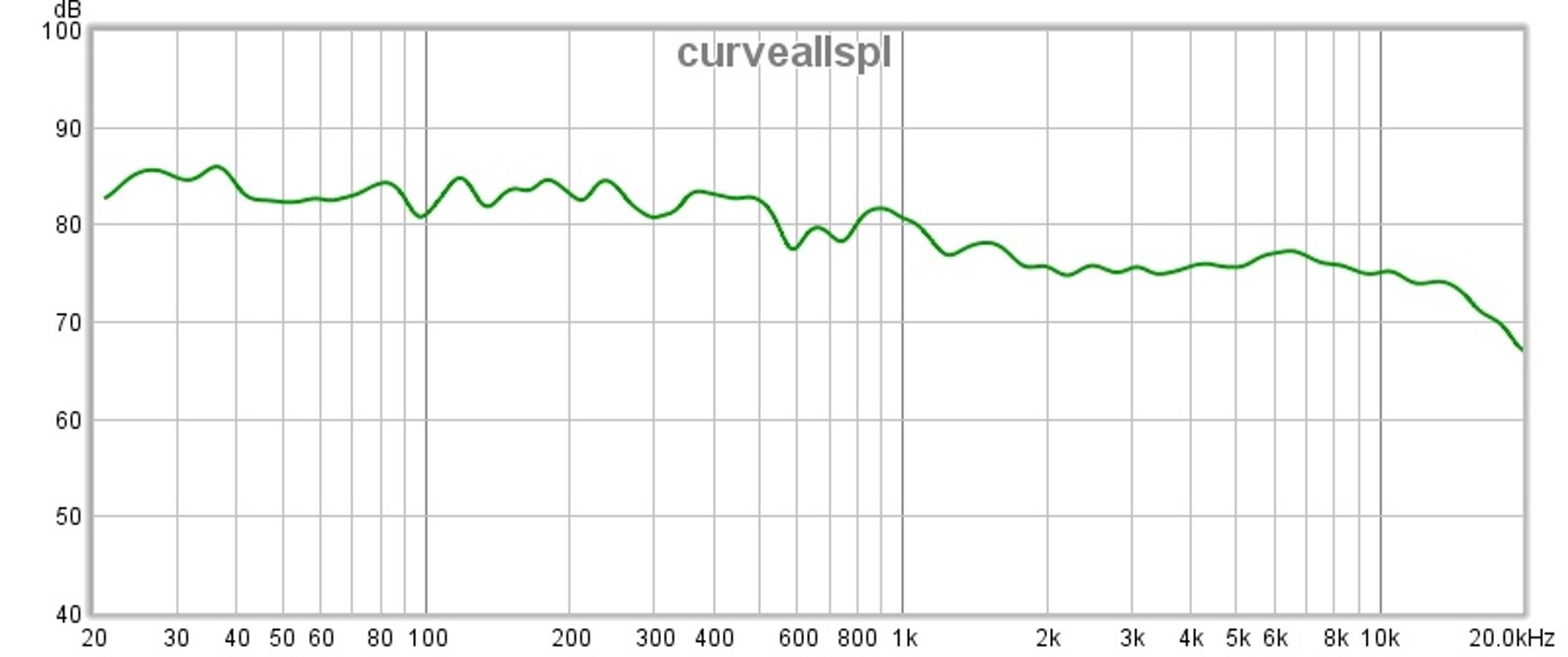

1.402
2.847
Να περιγράψεις τι επεμβάσεις έγιναν...
Ok ευχαρίστως
Τίποτα επιστημονικό απλά try and error
Στην αρχή εφάρμοσα cross σε όλες τις συχνότητες που μου επέτρεπε το audyssey και πήρα μετρήσεις με rew ( 40-60-80-90-100-110-120-130-150-200-250 hz)
Είδα πιο έδινε καλύτερες μετρήσεις και το κράτησα.
(έχει ενδιαφέρον να τις κάνω post κάποια στιγμή)
Κατόπιν και σύμφωνα με ότι έβλεπα στο all spl , έδινα φίλτρα στο audyssey .
Δοκίμαζα και έπαιρνα μέτρηση με rew συνέχεια.
Έτσι κατέληξα σε αυτό το τελευταίο .
Αυτό που ακούω όμως ΔΕΝ μου αρέσει , περίεργο ....
