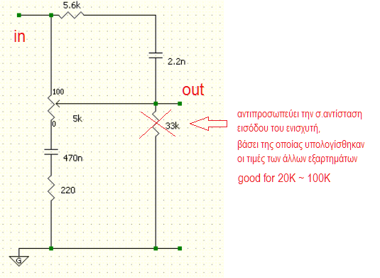

Αυτό που χρειάζεσαι και θα διορθώσει την κατάσταση, είναι ένα εντελώς ανέξοδο (1 διπλό ποτ, και 4 αντιστάσεις, 4πυκνωτές κολλημένα στους ακροδέκτες του) μεταβλητό loudness, που όλοι οι παλιοί Yamaha είχαν. Ο δικός σου δεν έχει, μπορείς όμως να προσθέσεις ένα μεταξύ pre-out και main-in.
Το κύκλωμα είναι αυτό:
και δουλεύει άψογα (δοκιμασμένο).
Την αντίσταση 33Κ δεν την βάζεις, τα λέει το σχήμα, και η αντίσταση εισόδου του δικού σου τελικού είναι 47Κ, μιά χαρά, δεν χρειάζεται να κάνεις καμία αλλαγή
Διακόπτης παράκαμψης ΔΕΝ χρειάζεται, γιατί όταν ο δρομέας του ποτ πάει στην κορυφή βραχυκυκλώνονται τα πρόσθετα εξαρτήματα και δεν παρεμβάλλονται στο σήμα.

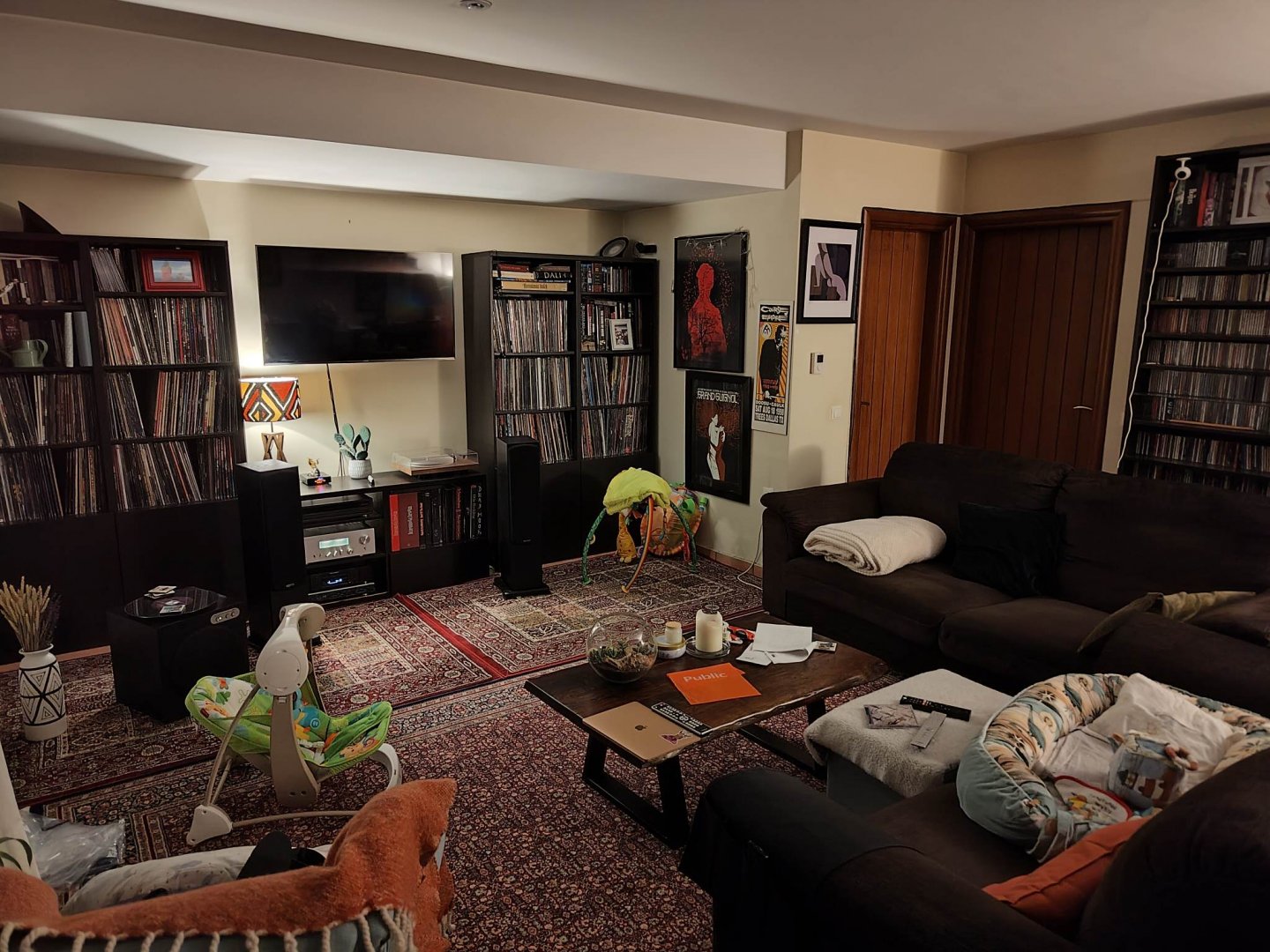

κατοπιν απαιτησης βαζω μια φωτο απο το χωρο που ειναι το συστημα.... η αποσταση απο τα ηχεια ειναι περιπου 3 με 3.5 μετρα.....
1) Με αποσταση ακροασης 3 μετρα, θα πρεπει να απομακρυνεις τα ηχεια μεταξυ τους και να τα φερεις να εχουν αποσταση τα τουιτερ τους 3 μετρα μεταξυ τους. Ομως μην το κανεις ακομα γιατι υπαρχει και αλλο θεμα.
Η αποσταση απο τον πισω τοιχο ειναι στην "απαγορευμενη ζωνη" και θα δημιουργει ακυρωση στα μεσοχαμηλα απο την αποσταση απο τον πισω τοιχο. Κατα πασα πιθανοτητα θα ευθυνεται και για την αισθηση απωλειας χαμηλου.
Φοβαμαι οτι οι ιδανικες θεσεις δεν θα σου αρεσουν οπτικα καθως θα πρεπει τα ηχεια να απομακρυνθουν τουλαχιστον 1.20μ απο τον πισω τοιχο για να αποφυγεις την ακυρωση. Σε αυτην την περιπτωση θα μικρυνει η αποσταση ακροασης και τα ηχεια θα πρεπει να τοποθετηθουν σε αποσταση μεταξυ τους ιση με την αποσταση ακροασης.
Εναλλακτικα τα ηχεια μπορειςνα δοκιμασεις να τα τοποθετησεις οσο πιο κολλητα γινεται στην βιβλιοθηκη με την ελπιδα η βιβλιοθηκη να λειτουργησει σαν τοιχωματικο οριο (χλωμο). Αν οντως λειτουργει σαν τοιχωματικο οριο τοτε η θεση των ηχειων θα πρεπει να υπολογιζεται με την βιβλιοθηκη ως τοιχο.
Μπορεις να κανεις μια αρχικη και ευκολη δοκιμη τοποθετωντας τα ηχεια 1.20μ απο την βιβλιοθηκη για την μια δοκιμη και στο 1,.20μ απο τον τοιχο για την δευτερη δοκιμη και με αποσταση μεταξυ τους οσο απεχουν τα τουιτερ απο το αυτι σου στη θεση ακροασης καθε φορα και να δεις ποτε εχεις σωστο μπασο.
2) Το sub τι κανει εκει στη μεση? Δεν υπαρχει περιπτωση να ειναι εκει σωστη θεση γι αυτο. Δοκιμασε αρχικα θεση αναμεσα στα ηχεια κολλητα στη βιβλιοθηκη. Δευτερη δοκιμη με το sub στη γωνια δεξια.
Για περισσοτερες δοκιμες χρειαζεσαι DSP (για τοποθετηση διπλα στην θεση ακροασης η οποια ομως θα θελει να εφαρμοσεις delay).
Το κυκλωμα loudness που σου προταθηκε απο πανω ειναι καλη περιπτωση αν εχεις καποιον να σου το φτιαξει αλλα δεν θα λυσει τα προβληματα της λαθος τοποθετησης των ηχειων.
σε ευχαριστω πολυ για τις συμβουλες σου θα δοκιμασω να παιξω λιγο με τις αποστασεις που προτεινεις οταν βρω λιγο χρονο.... Δεν νομιζω ομως να συμβαλουν πολυ στην επιλυση του θεματος μου.
Το sub το ειχα δεξια για αρκετο διαστημα οπως μου προτεινεις και οντως νομιζω ο ηχος ηταν καλυτερος εχω την εντυπωση. Τωρα το πως βρεθηκε αριστερα αστο μη το ψαχνεις ουτε κ εγω καταλαβα ;-) Θα δοκιμασω και αναμεσα στα ηχεια κολλητα στη βιβλιοθηκη που λες
Πιστεψε με συμβαλουν. Αν ο χωρος δεν ειχε εσοχες θα σου ελεγα να κανεις ενα simulation στο REW να δεις την αποκριση αλλα με τις εσοχες δεν θα δουλεψει. Θα πρεπει να κανεις τις δοκιμες στην πραξη.
Ξεκινα με την τοποθετηση του sub στη μεση και τα ηχεια κολλητα στη βιβλιοθηκη. Μην ξεχνας καθε φορα να τα τοποθετεις με τετοιο τροπο ωστε να δημιουργειται ισοπλευρο τριγωνο με τη θεση ακροασης (σηκωνει να αποκλινεις και λιγο αλλα καλυτερα ξεκινα με ισοπλευρο τριγωνο)
Αν ακούς από εκεί που είναι τα χειριστήρια,τα ηχεία είναι στημένα λάθος (μικρή απόσταση μεταξύ τους και κλίση προς τα μέσα,εκτός και αν ακους καθιστός μπροστά από το τραπεζάκι),ενώ είναι και μάλλον οριακά για να καλύψουν τον χώρο. Για ηχεία βάσης,είτε τα Klipsch είτε κάτι άλλο,το ξεχνάς,εκτός και αν τα συνδυάσεις με υπογούφερ σε 2.1 λύση,αλλά εκεί ξεφεύγει το κόστος (γιατί θα χρειαστεί καλύτερο υπογούφερ). Συζήτα με την γυναίκα σου,για το πόσο μεγάλα ηχεία σε αφήνει να βάλεις και σκέψου για αγορά μεγαλύτερων,αλλά και πάλι θα χρειαστούν αρκετά χρήματα. Αν ο επόμενος χώρος είναι πιο μικρός,τότε μην κάνεις τίποτα,απλά στήσε τα ηχεία καλύτερα (φέρτα πιο μπροστά και δώσε μεταξύ τους μεγαλύτερη απόσταση,έστω όταν θα κάθεσαι να ακούσεις και μετά πάλι πιο πίσω).

Ούτε η θέση του σαμπ μου φαίνεται βέλτιστη. Δεν είναι μακρυά από τους τοίχους;
